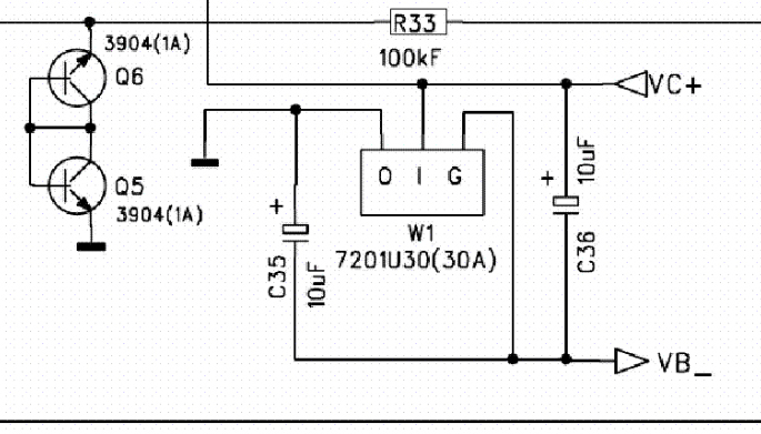

Hallo zusammen!
Scheiß Tag heute, habe nach einem Sicherungsaustausch (0,5A 600V)
versehentlich den 9V Block falsch eingebaut. Man hat das auch gleich
gerochen. Zerlegt , Plaine gewaschen ,dass man mit der Lupe was lesen
Kann und dann auch nach der Schalte gesucht. C36 ein Tantal Elko von 10
µF war der Stinker. Ob sonst noch was hin ist (w1) weiß ich nicht ,habe
auch keine Ahnung was das für ein Bauteil ist. C35 schaut gesund aus.
Den Tantal hat der Reichelt. Ob der Austausch von C36 genügt? Wie ist
eure Einschätzung ? Was ist W1?
Besten Dank erstmal!
von Herbert Z. (herbertz)
Sorry habe die Schalte C Auszug)vergessen...

Herbert Z. schrieb:
> Was ist W1?
NJU7201U30, 3V Spannungsregler von JRC.
Danke, Wenn die Bezeichnung in der Schalte komplett gewesen wäre hätte
ich das selber finden können. Von einem Spannungsregler bin ich
ausgegangen.
Schaut gesund aus aber ich werde ihn wohl auch tauschen weil das aus und
einbauen der Platine mit dem Display etwas fummelig ist und nicht
unbedingt zweimal sein muss. Eine Schutzdiode hätte sehr geholfen...
Schaun mer mal ob ich das wieder zum laufen bringe..., hab noch 3 andere
aber wäre trotzdem schade wenn mehr passiert ist als Tantal-Elko und
eventuell der Spannungsregler.
Jetzt habe ich hier noch einen anderen älteren Thread gefunden, wo
jemand den selben Spannungsregler für das gleiche DMM sucht und Probleme
hat selbigen zu finden. Man braucht ja nur einen oder zwei, aber nicht
Tausend.
Kleine 3V Spannungsregler sind auch schwer zu finden ,3,3V schon eher.
Ich sehe schon ich muss das unkonventionell  hinbasteln. Besser als
wegwerfen... Hoffentlich ist der Regler das einzige was gestorben ist
...neben dem Tantal C... sonst wird es zappenduster für das Teil.
von H. H. (Gast)
HT7530
MCP1702-3002, bei Reichelt, aber nur im SOT-23.
Auch mal nach Geschwistern suchen, MCP1703.
H. H. schrieb:
> HT7530
EOL :-(
oder auch HT7330
Es gibt noch einige LowPower-LDOs mehr, aber unbedingt auf deren maximal
zulässige Eingangsspannung achten!

Das war das Problem! Es ist halt so, das ich soviel Messtechnik habe die
mit diesen Blockbatterien arbeiten und die relativ selten ausgetauscht
werden müssen. Man hat die genaue Vorgehensweise nicht so verinnerlicht
und dann kommt es zu Fehlern beim einlegen. Ich wollte wohl zuerst die
Batterie in den Schacht einlegen und den Deckel drüber stülpen. Hab
schnell gemerkt, dass das der falsche Weg ist aber da roch es schon nach
Tantal Elko. Das Thema Batterie wechseln gehört mit eine Diode sicher
gemacht, ergo haben das die Chinesen verbockt. Mein Brymen 867 ,das
Metex und so ein Conrad Teil sind da sicherer. Wenn nicht mehr fehlt als
Tantal Elko und Spannungsregler,  dann bekomme ich das auch wieder hin.
Morgen löte ich alles aus und dann warte ich auf die Bestellung.
H. H. schrieb:
> Teste doch den Regler nach Ausbau.
Es sind 10 Stück schon auf dem Postweg. Man muss Obacht geben , dass er
nicht runterfällt weil dann findet man den nie wieder ...vor dem
Staubsauger... Ich habe noch nie ein SMD Bauteil ausgelötet. Eingelötet
schon einiges. Ich habe noch so dünne Bleche von einer Fühlerlehre.Da
werde ich versuchen das zwischen Pin und Pad zu schieben wenn das Zinn
flüssig ist. Muss schnell gehen, ich hasse rumbraten. Ich habe in
Spiritus gelöstes Kolophonium. Ein bisschen was auf den Regler lässt das
Zinn gut laufen. Nach dem löten wird das ganze eh in Alkohol gewaschen.
So Leute, etwas Feedback muss sein.
Heute hatte ich die in China bestellten 3V Spannungsregler für mein
UT-61-E im Postkasten und gestern bekam ich die Tantal Elkos. Also
Lötkolben angeheizt und den alten Spannungsregler und Tantal gegen zwei
neu Exemplare getauscht. Da ich der Platine ein Vollbad in Spiritus
gegönnt habe, schaut das tatsächlich jetzt innen schöner aus als vorher.
Gerät mit zittrigen Fingern hastig zusammengebaut, neue Batterie nach 3
maliger Sichtkontrolle auf die Polarität eingesetzt und eingeschaltet.
BINGO! Es geht wieder. Hätte mich echt gewurmt, wenn mehr gefehlt hätte.
Dann hätte ich es entsorgen müssen. Lust auf tiefer gehende Reparaturen
habe ich momentan nicht.
Champangner für meine Freunde...

Ich brauche das nicht und es passiert mir nicht nochmal. War reine
Gedankenlosigkeit. Manchmal ist es auch ein Vorteil ,die Lesebrille
aufzusetzen.Ich habe allerdings auch nicht damit gerechnet , dass ein
Produkt der heutigen Zeit so einen Irrtum nicht überlebt. Das haben die
Chinesen verbockt und dürfte so nicht passieren. Nur eine Diode und das
wäre nicht passiert.
MfG

Ich würde die Diode nicht in Reihe schalten, sondern parallel. Dann wird
die Batterie warm wenn man sie falsch einsetzt, das merkt man relativ
schnell. Eine 1N4001 hält den Kurzschlusstrom einer 9 V-Batterie
ausreichend lange aus.
In Serie klaut sie Dir 0,7 V. Damit erscheint die LowBat-Anzeige schon
zwei Wochen eher.
Das geht gut, solange man nicht auf die Idee kommt einen Akku zu
verwenden, der einen deutlich geringeren Innenwiderstand aufweist. Für
den DAU wäre eine etwas zu klobige Diode vorzusehen.
von Manfred P. (pruckelfred)
Mal wieder der Hobbytheoretiker, eine Menge Ahnung von nichts.
Ich habe hier zwei NiMH-Blöcke, Tronic 200mAh (Lidl) und TopCraft 250mAh
(Aldi). Über Nacht 11,5h mit 25mA geladen und dann mal gemessen:
Bei ungefähr 15mA Last bricht der Tronic von 10 auf 8,8 Volt ein, also
Ri ungefähr 80 Ohm. Das Fluke77 zeigt im 10A-Bereich gerade mal 140mA
Kurzschlußstrom.
Der TopCraft ist etwas besser, bricht von 10V auf nur 9,75V ein und
liefert 490mA kurz.
Beides weit ab von dem, was eine 1N400x verträgt.
Meine 2s-Li-Akkus schalten irgendwo 2 und 3 Ampere ab, interne
Schutzschaltung. Auch das wird eine 1N400x nicht umbringen, die ja 30A
für eine 60Hz-Halbwelle (8,3ms) vertragen muß.
Da gewinnen die Praktiker, die einfach aus dem Bauch heraus gesagt
haben, dass es so geht!
Herbert Z. schrieb:
> https://www.amazon.de/dp/B09PPV58K4
> ...passen 1:1...
Danke!
Anstatt eines Amazon-Limks, der in ein paar Wochen nicht mehr da ist,
besser den Typ benennen:
HT7530-1 im SOT-89 - wie von hhinz' Glaskugel empfohlen.
