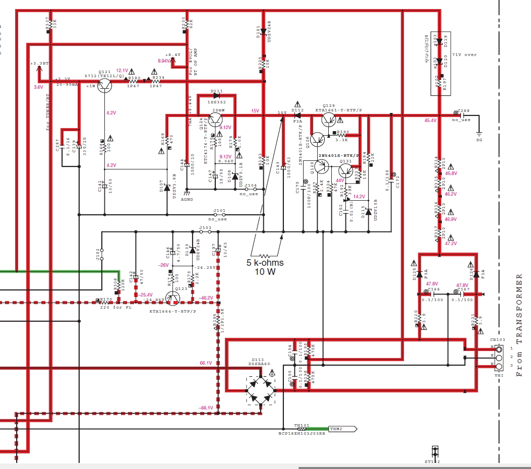

Habe in einem defekten Verstärker eine Spannungsregelung von 45 auf 15
Volt bei ca. 100mA gefunden. Diese besteht komplett aus SMD Bauteilen
(allein 5 Transistoren). Da die wohl sehr heiß geworden ist, bekomme ich
die Bauteile kaum noch von der Platine, vermutlich ist der Kleber extrem
verbacken.
Deshalb möchte ich die Baugruppe stilllegen und durch eine THT Lösung
ersetzen. Nur packen das die "üblichen" 7815 nicht.
Wonach muß ich suchen?

z.B: zusaetzlich nach ein paar "dicken" Zenerdioden (und noch einem
Widerstand, der sicherstellt, dass die Spannung auch ganz ohne Last
nicht zu hoch wird).
Die Verlustleistung moeglichst auf mehrere Bauteile verteilen.

z.B. LM317HV (+2 Widerstände zur Spannungseinstellung .-)  )

Kommt drauf an, wie konstant die 100mA sind.
Sehr konstant reicht ein Vorwiderstand vor den 7815, ansonsten eine
Z-Diode (1N5355B).
Man muss auch berücksichtigen wie stabil die 45V sind, vermutlich +/-10%
wegen Netzspannungsschwankungen und weitere +/-10% wegen
Leerlauf/Belastung, also 35-55V.
Die ZD18 bringt das auf 17-37V, an den Grenzen.
Aufwändiger eine kleine ZD24 mit einem Emitterfolger vor den
Spannungsregler schalten.
+45V---+---+
      1k   |
       +--|< BD241
       |   |E +----+
      _|_  +--|7815|--+--
 ZD24 /_\  |  +----+  |
       |  330n  |   100n
GND ---+---+----+-----+--
einfacher ein LM317HV eingestellt auf 15V oder ein TL783.

von Thomas R. (thomasr)
Die 45 Volt stehen klar im Service Manual für den Eingang der Schaltung.
Die werden auch schon per Widerstand/Zenerreihenschaltung (!!) aus den
66 Volt gewonnen (Nennwert, tatsächlich können es nicht mehr als 60 Volt
werden, der Trafo liefert ja nicht genug). Anscheinend sind HV Regler
teurer als diese Art der Spannungsgewinnung? Oder Trafos mit mehreren
Spannungsabgängen?
Der Längsregeltransistor Q129 im SOT23 hatte die Platine gut gebräunt
;-). Ein 317 in HV Ausführung im TO220 Gehäuse sollte das mit einem
einfachen KK hinbekommen.

Rückmeldung: die ganze 45 -> 15 Volt Regelung durch einen 317HV ersetzt.
Dann brach aber die Spannung immer noch ein (13 statt 15 Volt). Der
nachgelagerte Regelungsteil von 15 auf 3,3Volt war ebenfalls defekt und
wurde durch einen 7833 ersetzt. Jetzt funktioniert alles wieder.
Seltsame Art solche Spannungen zu erstellen: einmal +/- 60Volt für die
Endstufe und dann alles daraus abgeleitet.....

von Peter D. (peda)
Diese Schaltung muß man erstmal verstehen. Wenn etwas über 15V
reinkommen, leitet Q131 über D115, R192 und der 3-fach Darlington Q120,
Q126, Q129 sperrt, d.h. es kommen 0V raus. Die Schaltung leitet also nur
für die kurze Zeit des Spannungsanstiegs, um die Verluste gering zu
halten. C149 puffert für die restliche Zeit. C172 puffert quasi nicht,
d.h. es kommen ungeglättete Halbwellen rein.
Ein Linearregler setzt dagegen viel mehr Leistung in Wärme um und ist
daher nicht geeignet. Oder kühlen, bis der Arzt kommt.
Wie groß ist denn der Kühlkörper für den 317HV?
Peter D. schrieb:
> Wenn etwas über 15V reinkommen, leitet Q131 über D115, R192 und der
> 3-fach Darlington Q120, Q126, Q129 sperrt, d.h. es kommen 0V raus.
Nette Schaltung. Sperren tut die wegen des Spannungsteilers R192/R323
erst ab 15V + 5*0.6V = 18V. Und das ist vermutlich auch nötig, dass im
Mittel die gewünschten 15V herauskommen. Der Witz: für den realen
dynamischen Betrieb ist die dortige Angabe von 44V an der Basis von Q131
irrelevant. Ich würde einfach den Darlingtontransistor Q129 etwas
leistungsfähiger machen. Der Rest wird nicht warm, weil er hochohmig
genug ist.
von Peter D. (peda)
Thomas R. schrieb:
> Die 100mA waren geschätzt: der ursprüngliche eigentliche Regeltransistor
> ist im SOT23 Gehäuse auf der Platine ohne weitere Kühlmaßnahmen.
Gut geschätzt. Habs auch erst später gesehen, da stehen 20-90mA und 7mA.
Und wie gesagt, der Q129 arbeitet ja im Schaltbetrieb.
