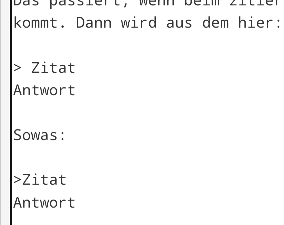

Sebastian W. schrieb:
> Christoph, deine Anmerkungen zu den Zitaten werden bei mir hier immer an
> das Zitat angehängt
Das passiert, wenn beim zitieren nach dem '>' kein Leerzeichen kommt.
Dann wird aus dem hier:
> Zitat
Antwort
Sowas:
>Zitat
Antwort
> kein Leerzeichen
Ich habe jetzt schon eine Leerzeile eingefügt, und dachte, dass damit
jeder Browser zurechtkommt. Ich finde es nur nervig, wenn andere einen
ganzen Text zitieren, und dann mit einer Zeile darauf antworten.
Also werde ich noch ein Leerzeichen einfügen, danke für die Belehrung.
