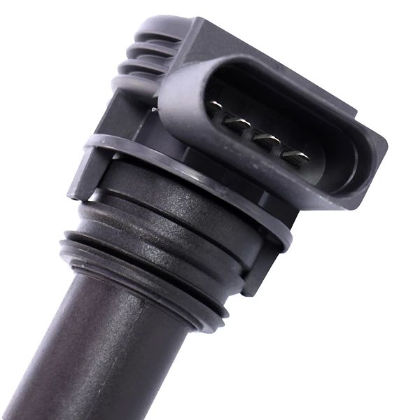

von Ate E. (drigo)
Georg M. schrieb:
> Einzeln geht auch manuell, d.h. besonders einfach.
Das glaub ich schon.
Aaber wie ist hier die Verschaltung?
Die Zündspulen haben am Eingang meist 3 Pins und nicht nur 2.
Z.Bsp. bei Bosch 0221604115
Wie werden die Pins verschalten?
https://www.boschautoparts.com/p/ignition-coils-0221604115-
