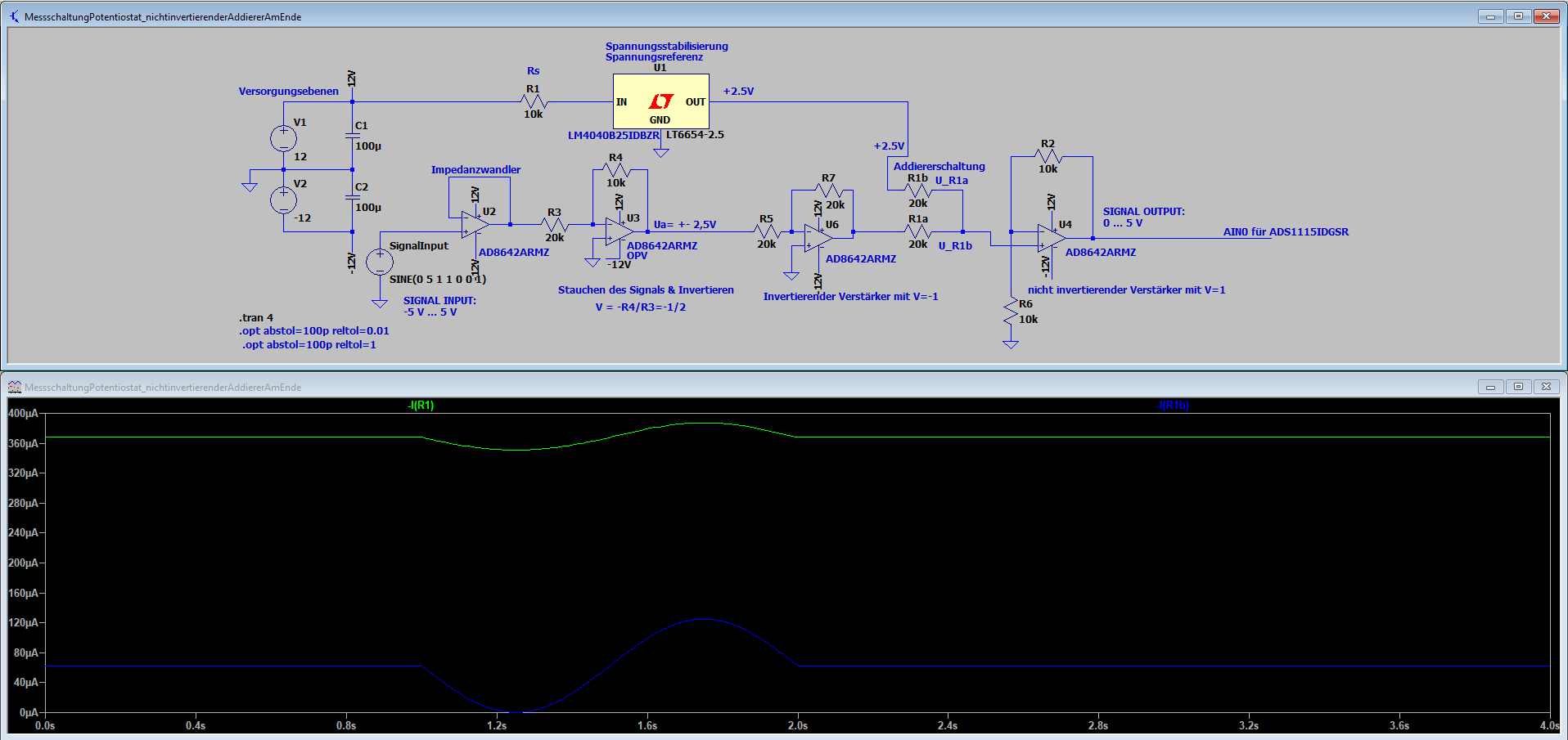

Liebes Forum,
Ist es OK bei der 2,5 V Spannungsreferenz LM4040B25IDBZR für den
Vorwiderstand an Pin 1 einen 10kOhm Widerstand zu verwenden?
https://www.ti.com/product/LM4040
Ich finde im Datenblatt keine Beschaltungsvorschläge und frage mich, wie
groß der Ausgangswiderstand am Ausgang (Pin 3) ist.
Würden 10 kOhm vor Pin 1 auch am Ausgang nach Pin 3 zu spüren sein?
Sollte ich lieber einen impedanzwandler danach vorsehen?
Ich frage, weil danach eine Addiererschaltung mit 20 kOhm Widerständen
kommt.
Im DAB steht:
Wide Operating Current Range: 45 μA Typ  to  15 mA
Du darfst also einen Strom von 45µA durch das Bauteil nicht
unterschreiten und auch nicht über 15mA kommen.
Und jetzt kommt es auf deine konkrete Schaltung an...
> ... weil danach eine Addiererschaltung mit 20 kOhm Widerständen kommt.
Ein Schaltplan würde hier einige Fragezeichen entfernen. Hast du sowas?
> kommt.
Ich weiss nicht, wie sich der LM4040 verhält, aber der TL431.
Wenn 10k von 5V auf 2.5V gehen  fliessen 250uA. Belastest du diese 2.5V
mit 20k, fliessen nur noch 125uA durch den LM4040. Reicht offiziell.
Aber: wenn du die 20k umschaltest, auf 50k oder 75k, muss der LM4040
nachregeln, und zumindest der TL431 und auch LM336 tut das dann
langsamer als wenn z.B. 1mA oder gar 100mA durch ihn fliessen. Wenn die
Nachregelgeschwindigkeit kein Problem ist, reichen deine 10k. Die 0.8
Ohm Ausgangsimpedanz wird davon nicht beeinflusst, nur die maximale
Stromlieferfähigkeit, mit unter 15k darf man ihn also nicht belasten.
Ein Kondensator am Ausgang kann die Nachregelgeschwindigkeit kaschieren.

von S. T. (sophia)
Danke für die freundlichen Antworten,
manchmal sieht man den Wald vor lauter Bäumen nicht.
Im Anhang der betreffende Schaltplan (für alle Interessierten). 0,8 Ohm
Ausgangswiderstand sind top. Der Rs Widerstand wird nicht umgeschaltet
und ist starr eingebaut. Die Addiererschaltung dahinter zieht keine
großen Ströme und ist auch recht träge. Ich kann ja mal einen
SMD-Ausgangskondensator im board vorsehen, werde ihn aber nicht
bestücken (die Infos dazu stehen im Kapitel 8.2.2.3 Output Capacitor).
Vielleicht einen 0,1µF Eingangskondensator, wie in "10 Layout"
beschrieben. Versorgungsebene ist nicht 5 V, sondern sogar +12 V. Die
grüne Linie ist der Eingangsstrom (ca. 368 µA) und die Blaue der
Ausgangsstrom (ca. 62,5 µA).

von Michael B. (laberkopp)
S. T. schrieb:
> Wisst ihr, ich komme mit dieser Schaltungstechnikaufgabe, die mir mein
> Chef gegeben hat, überhaupt nicht klar.
Hmm, ja, da stellt sich die Frage, ob die Lösung, optimal, oder
zumindest sinnvoll ist.
Bei 10 MOhm Eingangswiderstand am ADS1115 kann eigentlich alles was du
gebaut hast entfallen. Allerdings fehlt jegliche
Eingangsschutzschaltung. Kann natürlich sein, daß sie in deinem
Anwendungsfall überflüssig ist.
Allerdings würde ich nicht den ADS1115 oder jeden anderen A/D nehmen,
dessen Referenzspannung NICHT nach aussen geführt wird.
Ausserdem passt des ADS1115 mit +/-2V oder +/-4V so gar nicht nicht zu
deine 0-5V, schon gar nicht wenn man +5..-5V messen will und er +6..-6
messen kann.
Und der LM4040 ist kein LT6654, ganz anderes Layout.
von Andrew T. (marsufant)
Eine Schöne Schaltung.
Und es hätten 2 statt 4 OPamp genügt.
Also glatt einen 8-Füssler gespart nebst viel Platinenplatz & Geld.
Schade das die Entwickler immer so auf Kante nähen:
bitte denke daran das der AD84... max. +/-13V als Versorgung haben darf
laut DaBla. Also Spannungsspitzen etc. beachten -- oder den Opamp
wechseln .-)
Und ganz andere Beschaltung.
Das eine ist eine shunt reference, das andere eine series reference.
Hmm, ob das dem Chef gefällt wenn er am Montag die Ergebnisse sieht...

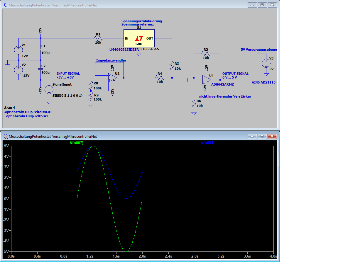

von S. T. (sophia)
Der Schaltplan von weiter oben ist ja im Grunde genommen von meinem
Chef. Ich habe den nur so verändert, dass der in LTspice die gewünschten
Ergebnisse ausgespuckt hat.
Die Lösung mit 2 OPAMPs (siehe Anhang), wurde mir hier schonmal in einem
anderen Thread empfohlen.
Ich soll für meinen Chef beide Lösungen routen und dann mit nem Jumper
oder so nem Schiebeschalter an den ADC (ADS1115) dranmachen, sodass
alternativ zwischen den zwei Schaltungsteilen gewählt werden kann. Mal
sehen welche besser ist.^^
Das ganze ist ne Messschaltung. Gemessen wird an einem Potentiostat mit
einem Ausgangswiderstand von 12kOhm zu 20kOhm. Deswegen muss diese
Messschaltung hier so hochohmig sein, dass die zu messende Spannung
nicht dadurch beeinflusst wird.

von Enrico E. (pussy_brauser)
S. T. schrieb:
> mir total unsicher bin und alle was anderes sagen,
Dafür kennst du dich aber mit Transistoren gut aus (das Lieblingsbauteil
von Sophia Transistor). ;)
S. T. schrieb:
> Mal sehen welche besser ist.^^
Aber dann bitte auf zwei getrennten Boards! Am Ende wird sowieso nur
noch mit der "besseren" Schaltung gearbeitet.
Die Schiebeschalter kann man sich dann getrost sparen.
Das wirst du so nicht rausfinden.
Sowas macht man aber nicht mit einem Schiebeschalter umschaltbar, wenn
dahinter ein 16-Bit Wandler hängt. Und dessen 16 Bit auch ausgereizt
werden sollen. Sondern da kommen richtige und im Idealfall geschirmte
Steckverbindern zum Einsatz.
> Mein Chef hat sowas hier als Versorgungsnetzteil
Offensichtlich ein umgelabeltes MeanWell Gerät:
https://www.amazon.de/MeanWell-Stromversorgung-AC-geschlossen-rt-65b-64/dp/B00S9OMERQ
Mit dem Ding tippe ich auf 12 Bit. Mehr bekommst du aus dem Stand sicher
nicht raus aus dem 16 Bit Wandler.
Meine Prognose: du wirst kaum einen Unterschied feststellen, weil das zu
erwartende Anfängerlayout mehr kaputtmacht als die rauschärmere
Schaltung gwinnen kann.
