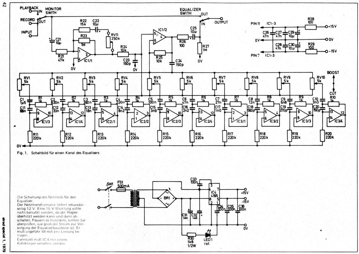

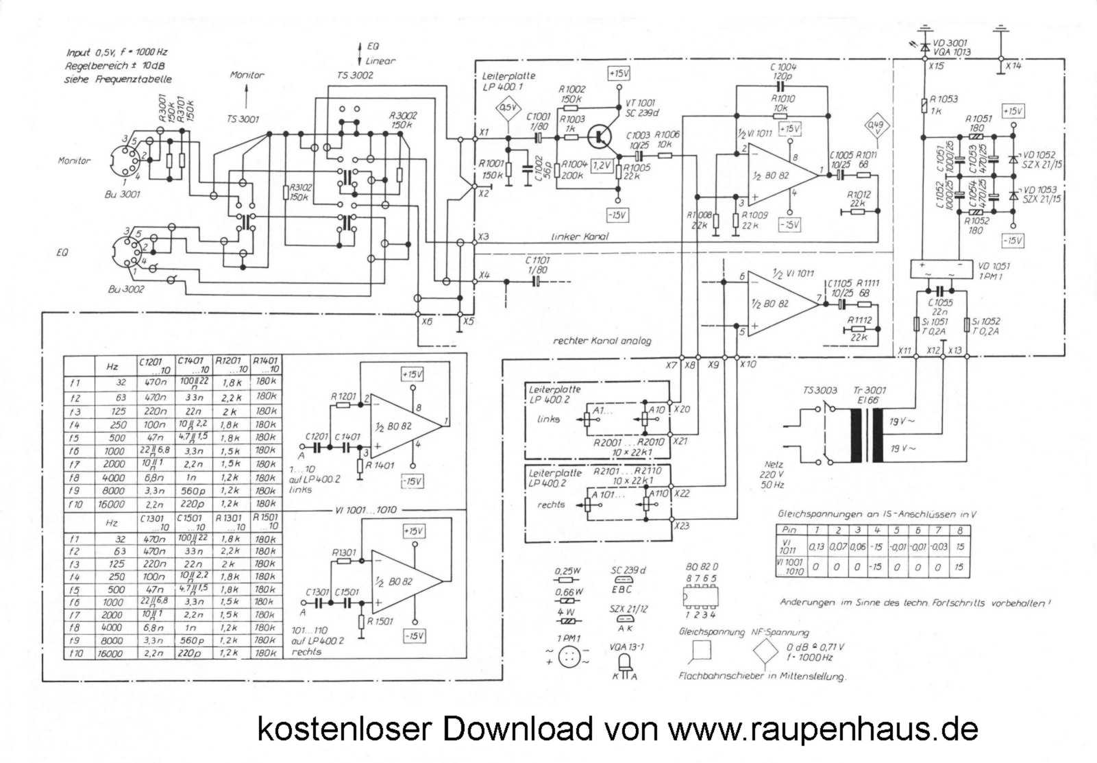

ich habe den Schaltplan im Anhang hier im Forum gefunden. Das ist ein
10-Kanal-Equalizer. Ich hätte jetzt ja vermutet, dass der sich aus
vielen parallel-geschalteten Bandpässen zusammensetzt.
Allerdings: diese komische Op-Amp-Beschaltung kann ich nicht also solche
identifizieren, geschweige denn, mir aus den Werten für R und die beiden
Cs die jeweiligen Frequenzbänder ausrechnen.
Deswegen: was ist das genau? Was wird mit den Op-Amps da realisiert?
von Mann Fred (Gast)
Der OP ist ein Spannungsfolger mit Rückkopplung über RC->
Frequenzfilter. Nehmen wir den hintersten: geringe Kapazität bedeutet
hochfrequente Rückkopplung-> hohe Grenzfrequenz. Dazu gegenteilig die
Zumischung des Originals - erfolgt über die Potis: Obere Schiene
Originalsignal, Untere Schiene OP-Signal. Die Kondensatoren bilden den
kapazitiven Spannungsteiler.
Was mich nur wundert ist, dass der R in der Rückführung nicht auch
angepasst ist.

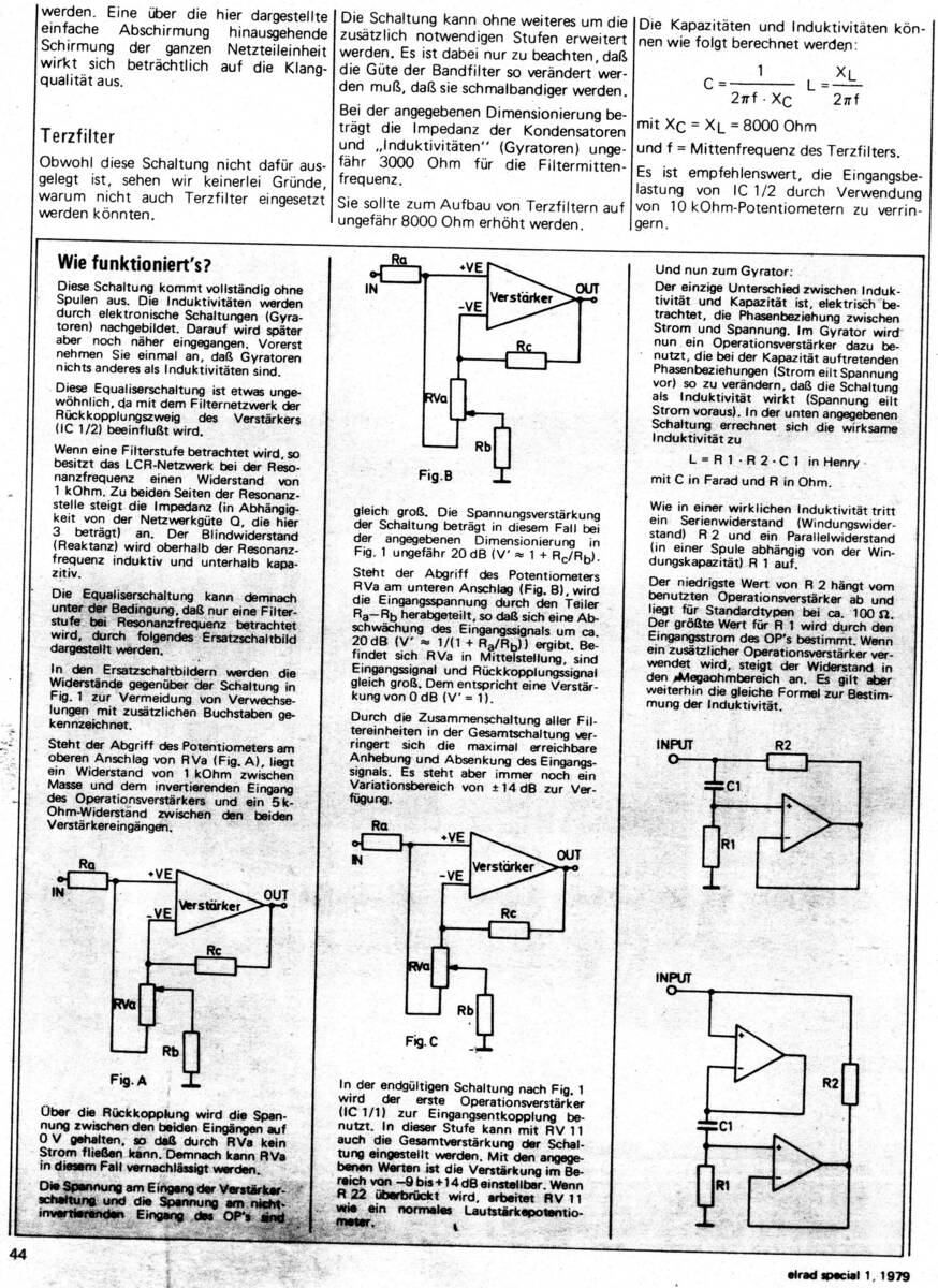

von Axel S. (a-za-z0-9)
Die 10 OPV sind als Gyrator [1] beschaltet. Z.B. der ganz linke mit C1,
R1 und R11. Jeder OPV bildet eine Induktivität nach, die einseitig auf
GND liegt. Zusammen mit den Kondensatoren (wieder der ganz linke: C1)
bilden sie so 10 LC-Saugkreise (LC-Reihenschwingkreise).
Je nach Potistellung bedämpfen die Saugkreise die Eingangsspannung oder
die Gegenkopplungsspannung an OPV IC1/2 und bewirken so die Absenkung
oder Anhebung bei ihrer Resonanzfrequenz.
Eine Standardschaltung der 80er Jahre.
[1] https://de.wikipedia.org/wiki/Gyrator
von Michael B. (laberkopp)
Gyrator-Filter. Unterschiedliche Belastung je nach eingespeister
Frequenz. Man will nicht ein Signal durch x OpAmps verrauscht haben.
Das elrad Spezial 1 habe ich nicht, aber die Schaltung war schon im Heft
2/1977 veröffentlicht, mit Schaltungsbeschreibung.
von Axel R. (axlr)
Die Schaltung gab es auch mit diskreten schwingkreisen. Also mit
ausgeführten Induktivitäten.

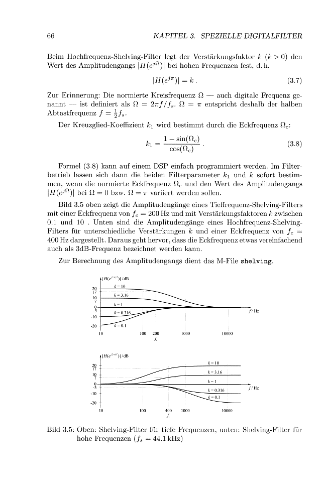

> Wie würde man das denn heute lösen?
DSP, also digitalisieren, Filter rechnen, 'analogisieren'.
Hat den Vorteil, dass man beliebige Frequenz- und Laufzeitkorrekturen
vornehmen kann und z.B. per Messmikrophon gemessen genau das elektrische
Signal in Verstärker und Lautsprecher stecken kann, damit auch genau das
am Ohr ankommt, was in der Rille, sorry, auf der CD steht, uups,
gestreamt wurde.
Es gab auch mal ein IC, analoge Filterung aber digital gesteuert:
http://www.bitsavers.org/components/national/_dataBooks/1988_National_Linear_Databook_Vol_3.pdf
Seiten 307-321 von 940. LMC835 Digital Controlled Graphic Equalizer
Da sind anscheinend auch Gyratoren verbaut. Datenbuch von 1988.

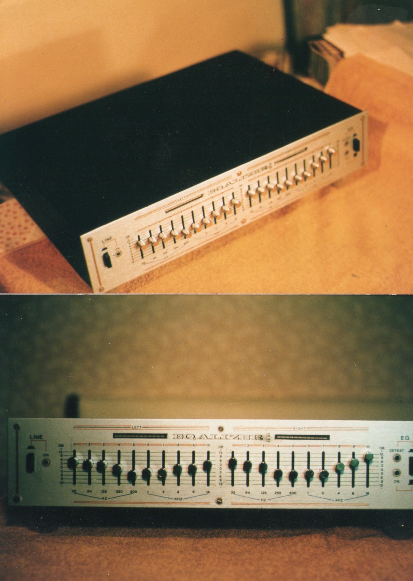

von Mani W. (e-doc)
Diese Schaltung habe ich nachgebaut, als OPV mit RC 4136 gebaut,
kein Rauschen...
Da kriegst den Nobelpreis.
von Mani W. (e-doc)
DANKE!
von Mani W. (e-doc)
Weitere damalige Information...
Ich habe mal in meinem elektronischen Archiv nachgeschaut und
tatsächlich Servicemanual und Schaltplan zum EQ 150 von FERA gefunden.
Das war ein kommerzieller Equalizer im 43cm Stereoanlagen-Format in der
DDR.
Die Schaltung entspricht in etwa der Elrad-Schaltung. Die verwendeten
OPV B082 sind die Äquivalenztypen zum TL082.
Der Hersteller FERA war eine eher kleine Klitsche:
https://www.radiomuseum.org/dsp_hersteller_detail.cfm?company_id=6728
J. T. schrieb:
> In 2 Tagen hast DU dich dran gewöhnt und DU findest es besser.
> Manmanman immer dieses von sich auf andere schließen. Ihr seid nicht die
> Näbel der Welten...
Niemand mag Humpta Humpta Gebollere in ständig derselben
Resonanzfrequenz.
Damit es Musik und nicht Maschinengeräusch wird, sollte die Reproduktion
Ähnlichkeit mit dem Original haben.

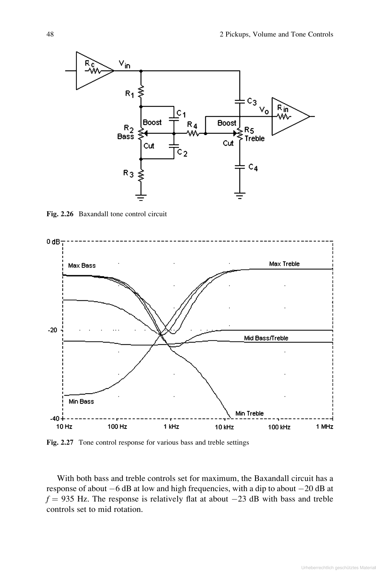

Es gibt das Problem, das bei leiserer Musik (Nachbarn) die Bässe vom Ohr
nicht mehr so gut aufgenommen werden, was man mit Loudness ausgleichen
kann, damit der Klangeindruck so bleibt wie wenn es konzertlaut ertönt.
Der klassische "Kuhschwanz-Entzerrer" nach Baxandall 1952.
https://en.wikipedia.org/wiki/Peter_Baxandall
https://de.wikipedia.org/wiki/Kuhschwanzfilter

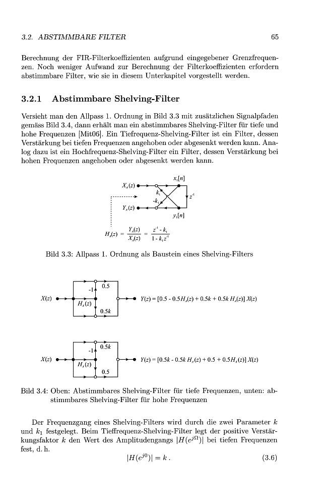

Irgendwo habe ich mal eine DSP-Version gesehen. Stufenlos einstellbare
Filter sind in der DSP-Technik selten und aufwendig.
Habs wiedergefunden
Digitale Signalverarbeitung
Bausteine, Systeme, Anwendungen
Daniel von Grünigen
ISBN 9783905681420
S.65-66
https://www.lehmanns.de/shop/technik/9905154-9783905681420-digitale-signalverarbeitung
-> "Blick ins Buch"

von Willi W. (willi_w571)
Wie berechnet man den abgedeckten Frequenzbereich aus den beiden Cs und
dem R in diesen Gyratoren?
von H. H. (Gast)
https://www.elektroniktutor.de/analogtechnik/rei_swkr.html
Die Links passen irgendwie nicht? Wiki beschreibt einen Gyrator aus 2x R
und 1x C, bei der Schaltung oben ist es anders herum? Weiter: die Links
beschreiben einen Schwingkreis mit einer Redonanzfrequenz, die Schaltung
oben nutzt breitere Frequenzbänder?
von J. T. (chaoskind)
Willi W. schrieb:
> Weiter: die Links beschreiben einen Schwingkreis mit einer
> Redonanzfrequenz, die Schaltung oben nutzt breitere Frequenzbänder?
Auch die Resonanzfrequenz eines Schwingkreises ist ein "Frequenzband",
die Breite vom Frequenzband hängt von der sogenannten Güte ab.
Zu einem Gyrator gehört auch ein aktives Element. Ich hörte mal die
Beschreibung: "Ein Gyrator vertauscht Induktivität und Kapazität, du
kannst also anstatt eine unhandlich große Spule, einen großen
Kondensator am Gyrator einsetzen".
Willi W. schrieb:
> Wiki beschreibt einen Gyrator aus 2x R und 1x C, bei der Schaltung
Nein. Im ersten Post der ganz linke Gyrator hat C11, R11 und R1.
C1 bildet dann mit dem Gyrator den Schwingkreis.
> Weiter: die Links
Die Güte (vulgo: die Schärfe der Resonanz) eines Reihenschwingkreises
wird mit einem Serienwiderstand eingestellt. Beim Gyrator hat man den
zwangsweise: R1.
Hätte man durch aufmerksames Lesen des Wikipedia-Artikels auch alles
selber herausfinden können.
