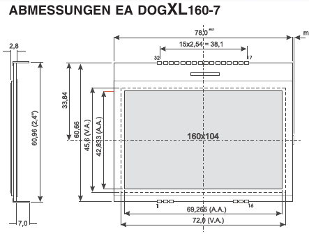

von Bauform B. (bauformb)
DOGXL160*-7 ist ein Grafik-LCD mit I2C (und SPI). Da passen genau 4
Zeilen mit 8.65mm Schrifthöhe drauf. In der Breite wären 8 oder 10
Zeichen besonders einfach anzusteuern, aber 9 oder 11 gehen natürlich
auch.

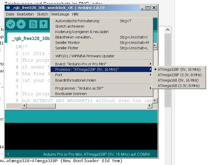

Eine weitere Frage hätte ich noch….
Wenn ich später einen nackten Atmel nehme und mit Boatloader versehe,
kann ich die Arduino IDE auch noch nehmen, wenn ich den Standard Takt
von 16 MHz gegen einen schnelleren wechsle ?
Dankeschön
von Joachim B. (jar)
wenn du F_CPU anpasst schon.
F_CPU wird/wurde in den Board.txt settings gesetzt!
nano.build.f_cpu=16000000L
es empfiehlt sich ein neues Device zu intallieren, Beispiel für die alte
IDE 1.8.18
für die neueren IDE weiß vielleich Arduino fanboy oder Micha
## Arduino Nano w/ ATmega328P (new bootloader old mem)
nano.menu.cpu.atmega328=ATmega328P (New Bootloader Old Mem)
nano.menu.cpu.atmega328.upload.maximum_size=30720
nano.menu.cpu.atmega328.upload.maximum_data_size=2048
nano.menu.cpu.atmega328.upload.speed=115200
nano.menu.cpu.atmega328.bootloader.low_fuses=0xFF
nano.menu.cpu.atmega328.bootloader.high_fuses=0xDA
nano.menu.cpu.atmega328.bootloader.extended_fuses=0xFD
nano.menu.cpu.atmega328.bootloader.file=optiboot/optiboot_atmega328.hex
nano.menu.cpu.atmega328.build.mcu=atmega328p
## Arduino Nano w/ ATmega328P (old bootloader low mem)
nano.menu.cpu.atmega328old=ATmega328P (Old Bootloader Low Mem)
nano.menu.cpu.atmega328old.upload.maximum_size=30720
nano.menu.cpu.atmega328old.upload.maximum_data_size=2048

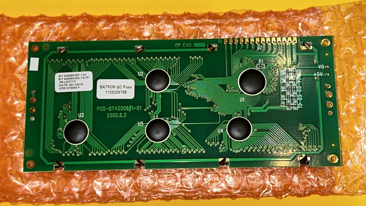

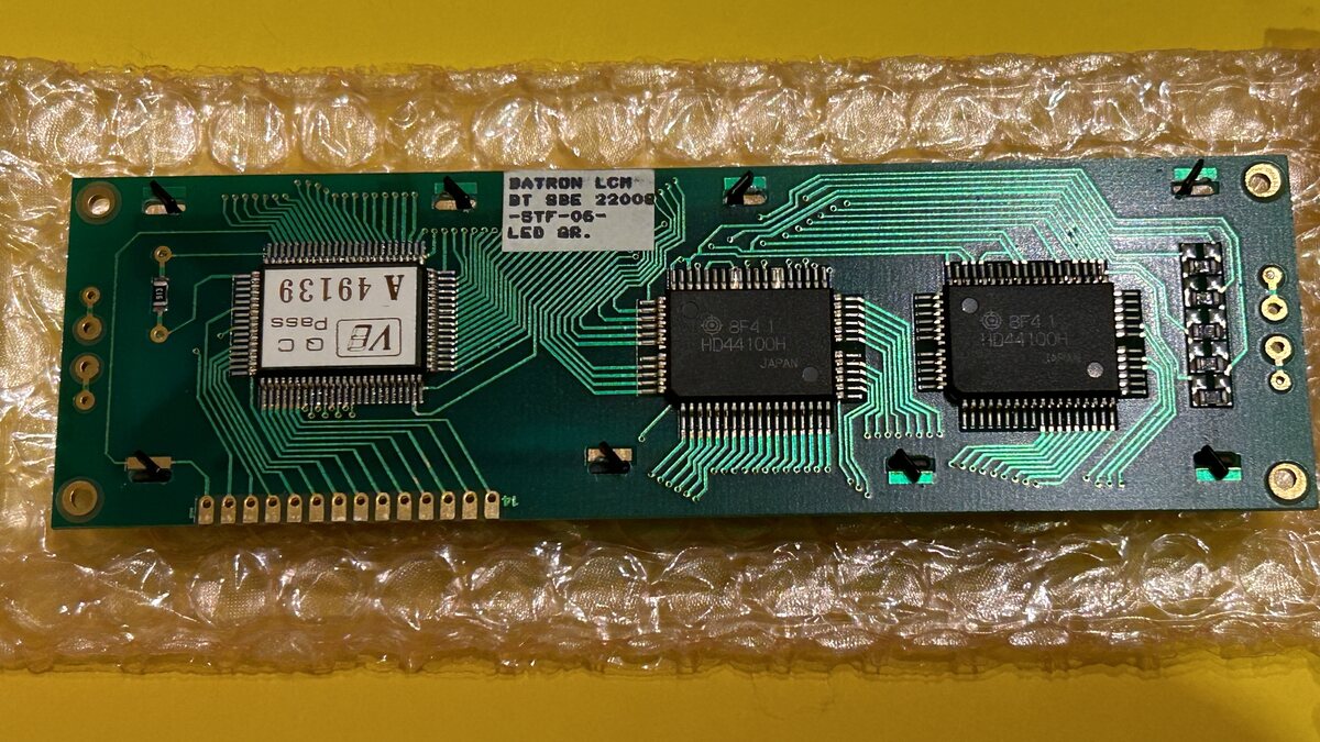

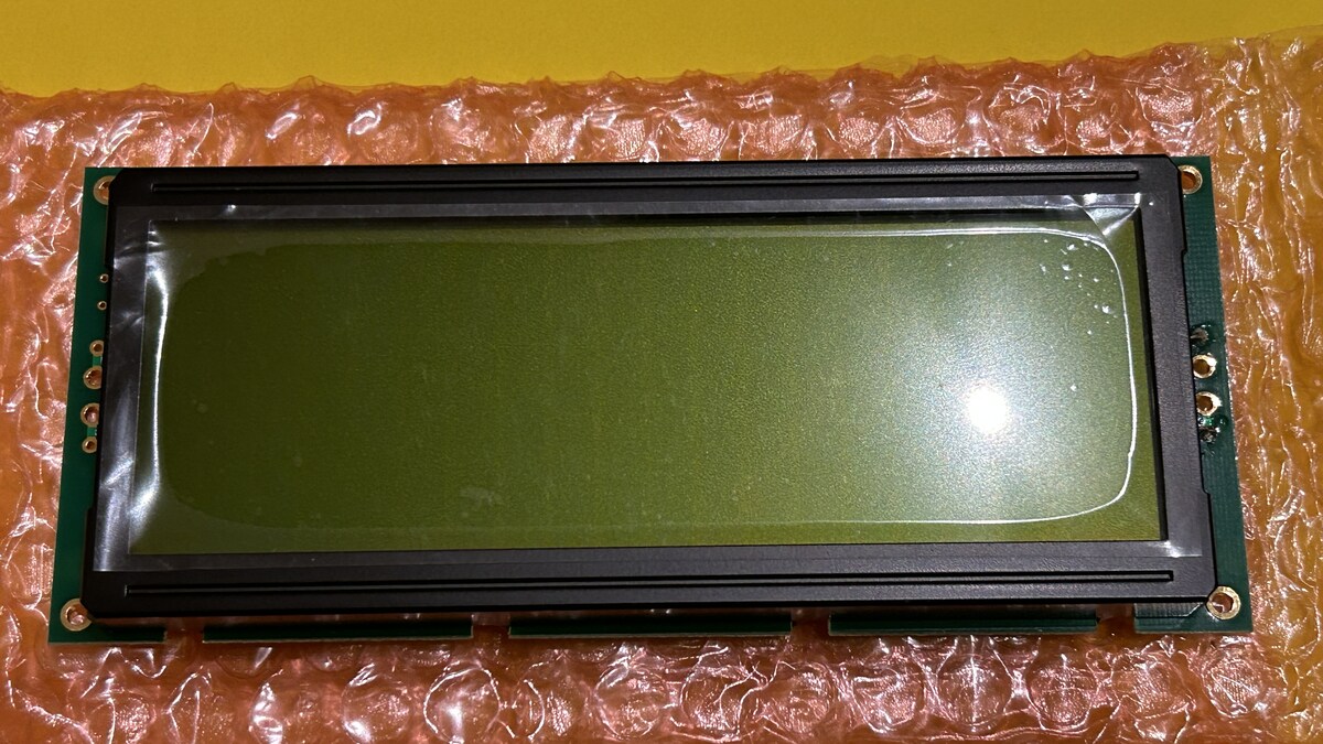

Ich habe u.a. ein 4x20 mit ZH 8mm, Firma Batron. Das ist für Dich
allerdings zu breit. Auf die erneute Frage wie breit es sein darf hast
Du ziemlich unwirsch geantwortet;-( Trotzdem zeige ich es Dir damit Du
siehst das es schon Displays mit großer ZH gibt. Es gibt auch welche mit
6,75 mm. Wenn Dir scheinbar 5mm reichen sollten die es auch.
