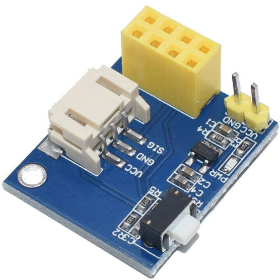

von Monk (Gast)
Johannes R. schrieb:
> Beim Wechsel von STA zu AP Mode zur Runtime hin: Muss ich bzw. kann ich
> hier den WiFi Stack noch irgendwie freigeben? Kann das Eventuell daran
> liegen?
Nein
> Der "freeze" ohne Absturz: Wie kann ich u.U. diesen Aufheben?
Durch einen Hardware reset
Zeige mal ganz detailliert, wie die Stromversorgung des Moduls gebaut
hast. Ich will Fotos vom Aufbau sehen, vom man die Leitungen bis zur
Quelle (Netzteil?) sehen kann.
von Johannes R. (johannes_r981)
Danke Steve für deine Rückmeldung!
Mit einen Bild kann ich dir derzeit nicht dienen - es wird auch nicht
viel Aussagekraft haben! Ich betreibe den USB-Prommer mit ESP01 direkt
an einen Microsoft Surface Pro 5 USB 3.0-Port.
Ein Hardware Reset kann doch nicht des Rätsels Lösung sein auf Dauer?
mfg
Benutzt du diesen Programmieradapter zur Stromversorgung?
Erfahrungsgemäß laufen die Module damit nicht stabil, weil der
Spannungsregler nicht genug Strom liefert, um die Funkschnittstelle zu
versorgen. Bedenke das, wenn dein Fehler sporadisch auftritt.
Wenn er 100% nachvollziehbar ist, und ein anderer Sketch der WLAN aktiv
nutzt, einigermaßen stabil läuft, dann ist der Adapter wohl nicht deine
Problemursache.
Ob der besser ist, kann ich nicht einschätzen. Spontan fehlt mir da ein
"dicker" Elko mit 100 oder 200 µF direkt an VCC und GND vom ESP Module.
Kann man leicht ergänzen.
Der Spannungsregler scheint dieser zu sein:
https://datasheet.lcsc.com/lcsc/2111081830_Shenzhen-Fuman-Elec-4A2D_C2832127.pdf
Die 3,3V Version ist für maximal 500mA spezifiziert, das reicht.
