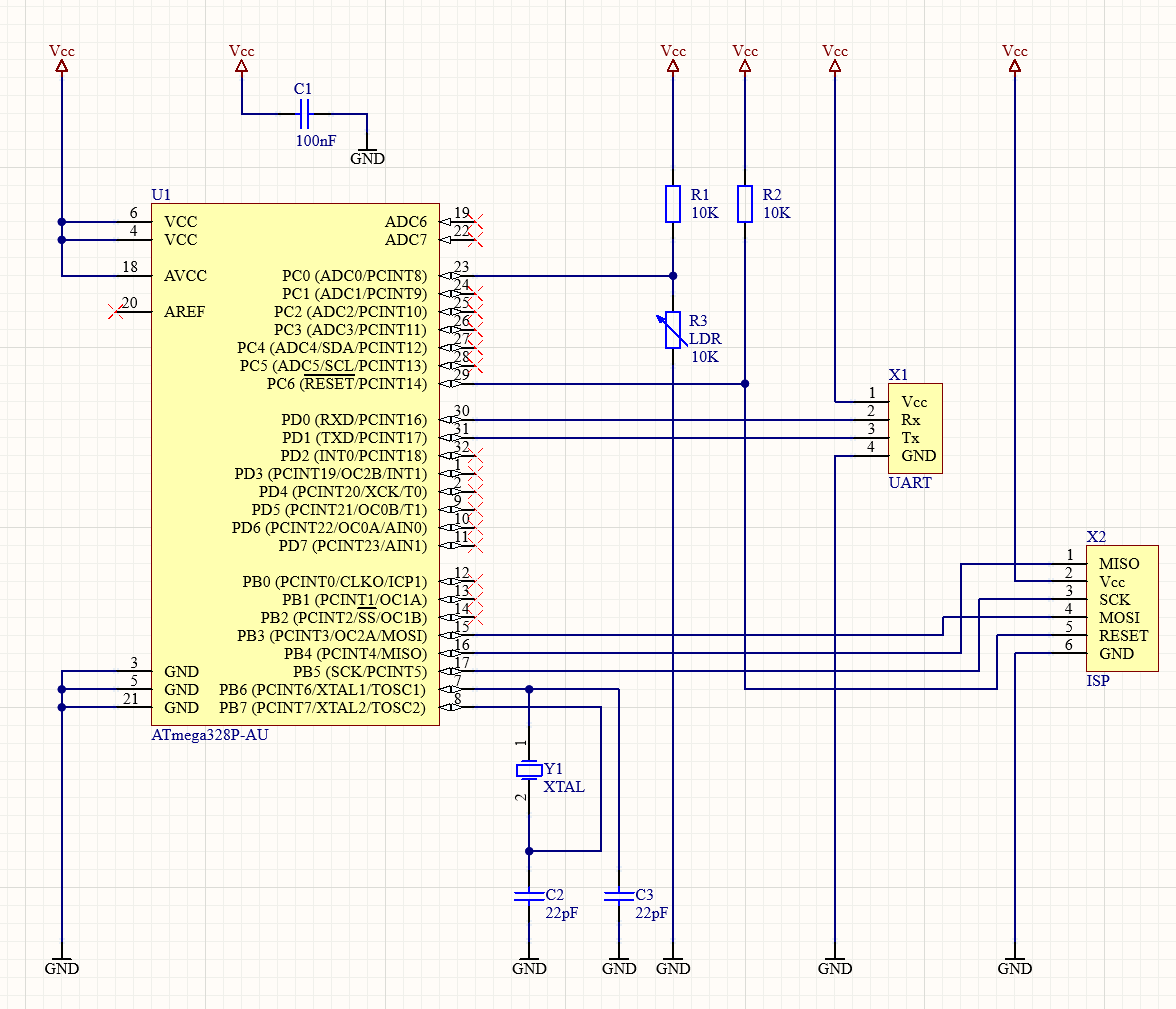

Ich arbeite gerade an einer Ersatzlösung, falls alle Stricke reißen, da
ich ein Projekt habe, was bis Ende Woche fertig werden sollte.
Ich muss eine Eingangsspannung messen und an ein Mainboard übertragen.
Dazu habe ich eine Sensorplatine mit Spannungsteiler aus Widerstand und
LDR.
Diese möchte ich als externen ADC betreiben und das Resultat per UART an
das Mainboard übertragen.

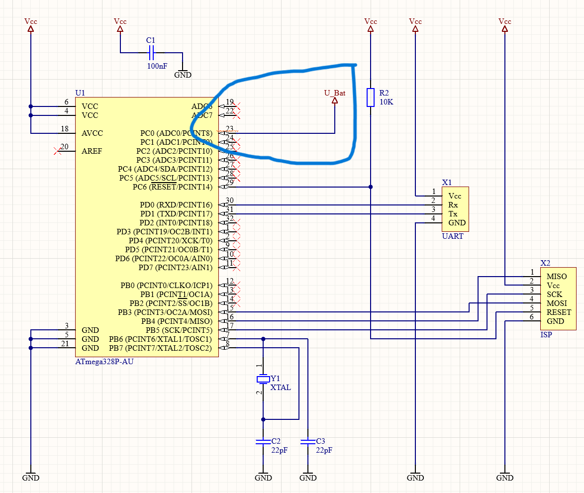

Das Problem ist, mit dem Spannungsteiler bekomme ich korrekte Resultate,
je nach Licht, ich möchte aber jetzt direkt auf den Eingang eine
Spannung geben und diese messen.
Ich stehe aber gerade auf dem Schlauch, ich bekomme immer Resultate nahe
0 als Output, obwohl ich 3.2V am ADC Pin anlege.
Übersehe ich etwas?
Habe das Originalschema mit LDR und das 2. mit direkter Verbindung zur
Messspannung angehängt. Wahrscheinlich ist es ein simpler Zusammenhang,
den ich gerade nicht sehe...

Luca S. schrieb:
> Übersehe ich etwas?
Kann man nicht sicher sagen, weil Vcc unbekannt ist.
In welchem Bereich bewegt sich denn die Spannung mit dem
funktionierenden Spannungsteiler?
Woher kommen diese 3.2V? Du kannst diese Spannung auch mit dem
Multimeter zwischen A0 und GND vom uC messen?
von Luca S. (chababo)
Vcc = 3.3V, im Moment kommen diese vom Serial Interface, mit dem ich
teste.

von Bruno V. (bruno_v)
Hast Du ein Multimeter? Messe die Spannung am Eingang und beobachte die
rohwerte.
Bei 1V, 2V und 3V sollten die proportional sein.
Du "invertierst" Dein Signal mit ~.
Dann sollte es nahe Vref auch etwa 0 sein.
Besten Dank für den Tipp, ich glaube das Problem ist gelöst!
Auf Vcc bekomme ich jetzt 255 und auf GND 0.
von Rainer W. (rawi)
> je nach Licht,
Wie kann das sein? Wenn du die selbe Software verwendet hast, müsste bei
der Originalschaltung mit abnehmendem Licht die Spannung steigen und der
Wert sinken  - genauso, wie wenn du direkt deine Spannung anschließt.
von Thorsten S. (thosch)
Er meinte mit "korrekte Resultate" sicher, daß er mit zunehmender
Beleuchtung des LDR zunehmende Werte erhält.
Das paßt natürlich zum beschriebenen Verhalten, daß mit Vcc am Pin Werte
um 0 kommen.
Der LDR ist ja vom ADC-Pin nach GND geschaltet und wird bei Beleuchtung
niederohmiger, so daß mit zunehmender Beleuchtung die Spannung am ADC
sinkt und nicht steigt.
Luca S. schrieb:
> Schon, aber warum bei der 2. Variante der Wert immer 0 war, weiss ich
> immer noch nicht.
Wie hoch sind denn deine Versorgungs- und deine Referenzspannung (AREF)?
Da fehlt übrigens ein Kondensator und für AVCC wäre das auch keine
schlechte Idee (zusammen mit einem Ferrit), wenn du den ADC nutzt.
Und in welchem Bereich liegt bei dem Aufbau mit dem LDR die Spannung an
ADC0, wenn er vernünftig misst?
von Rolf (rolf22)
Genau das sind die entscheidenden Fragen.
Die interne Referenz des ATmega hat 1,1 V. Damit liefert der ADU bei
Spannungen größer als 1,1 V immer 255.
Will man Spannungen > 1,1 V messen, muss das Register ADMUX speziell
initialisiert werden, sodass Referenz und zu messende Spannung
vertauscht werden. Die zu messende Spannung legt man dann an den
AREF-Pin, nicht an den ADU-Eingang.
ADMUX  |= (1 << REFS0) | (1 << MUX3) | (1 << MUX2) | (1 << MUX1);
ADMUX  &= ~((1 << REFS1) | (1 << ADLAR));
Das macht analogRead() der Lib vermutlich nicht so.
Beitrag "ATMEGA 328 - AREF wiedersprüchlich"
In diesem Thread steht, dass die Referenzspannung intern 2.56V ist.
Vcc ist 3.3V, der AREF Pin ist offen.
> immer noch nicht.
Weisst Du, was "~" macht? Wenn nicht, dann frag ruhig. Oder schaue nach.
Das ergibt das Einerkomplement. Eine arithmetisch richtige Negierung ist
das Zweierkomplement. Von Einerkomplement zum Zweierkomplement kommt man
per Addition +1.
Wenn man den Unterschied bzw. den Zusammenhang zwischen beiden nicht
verstanden hat, wird man immer wieder "seltsames" Verhalten
bemängeln....

Der TO hat in "original.png" einen LDR gemalt, geht es vielleicht
garnicht um die eigene Betruebsspannung?
> teste.
Luca S. schrieb:
> ich bekomme immer Resultate nahe 0 als Output, obwohl ich 3.2V
> am ADC Pin anlege.
U_bat im Schaltplan weist wohl auf eine Batterie hin.
von Manfred P. (pruckelfred)
Steve van de Grens schrieb:
>> geht es vielleicht garnicht um die eigene Betriebsspannung?
> Aufmerksamer lesen! Er misst nicht die Betriebsspannung.
Ja, aufmerksam kesen hilft:
In seinem Plan "modifiziert.png" ist das die Batterie. Ist natürlich
unzulässig oder gar für den µC tödlich, wenn die höher als Vcc ist.
Manfred P. schrieb:
> Ist natürlich unzulässig oder gar für den µC tödlich, wenn die höher
> als Vcc ist
Durch einen Serienwiderstand und eine ausreichende Last an VCC ließe
sich die tödliche Wirkung vermeiden.
