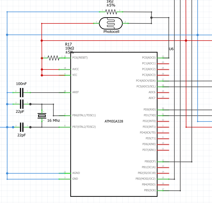

von Michael K. (tschoeatsch)
Nachdem man jetzt garnicht weiß, wie die Helligkeit gemessen werden
soll, ist ein diskutieren über die Genauigkeit der Referenz eigentlich
hinfällig. Es nütz ja nix, wenn (vermutlich) der Fotowiderstand als Teil
eines Spannungsteilers an VCC liegt und der adc mit interner Referenz
mist.
von Mike (Gast)
Das ist momentan mein Schaltplan :S
von G. H. (schufti)
mal ganz verallgemeinert:
internal: ist halt zumindest eine "Referenz" deren Stabilität und
Genauigkeit im Datenblatt beschrieben (eingegrenzt) ist.
default: kann alles sein. Wenn du einen einfachen 7x05 verwendest und
lange Leitungen hast, bzw. der Regler überlastet/unterfordert ist, wird
sich sowohl die Stabilität als auch die Genauigkeit nur relativ zur
Spannungsversorgung "vermuten" lassen.
So wie ich sehe, hängt dein Spannungsteiler der Helligkeitsmessung an
VCC, sodass du als Referenz auch VCC wählen solltest.

Mike schrieb:
> ok was muss ich den dabei in der Schaltung beachten?
Die 100nF zwischen VCC und AVCC gegen Gnd nicht vergessen!
Wenn der pin VCC und der pin AVCC sehr nahe beieinander liegen, reicht
mMn. ein 100nF.
Ich würde die Einstellung im code vornehmen, dann kann nicht
versehentlich die interne Vref kurzgeschlossen werden. Kurzschluss ist
nie gut, wenn auch hier vielleicht nicht schädlich.

von Jim M. (turboj)
Mike schrieb:
> Ist das jetzt (zumindest halbwegs) richtig? :S
Nö. Die Variante mit dem Kondensator ist wesentlich weniger störanfällig
als die mit dem Spannungsteiler, wo auch höherfrequente Störungen auf
VCC voll auf AREF durchschlagen. Die würde der Kondensator nämlich glatt
bügeln.
Den Kondensator braucht man auch falls man AREF auf die interne
(Bandgap) Referenz einstellen möchte. Die ist oft wesentlich genauer als
VCC. Die Schaltung mit dem Kondensator erlaubt Dir maximale
Flexibilität.
Strom einspeisen würde man in AREF nur mit externem Referenzbaustein,
d.h. einer viel präzieseren Spannungsquelle als VCC. Das sieht man bei
dem grottligen 10-Bit ADC aber praktisch nie, weil man dann meistens
auch einen externen ADC braucht.
Mike schrieb:
> also sieht das jetzt so für mich aus + in Code
> analogreference(internal).
> Wenn das jetzt wirklich so stimmt dann vielen, vielen Dank für die
> anstrengende Mühe die ich gemacht hab und ihr so geduldig ertragen habt
Den Aref nicht mit AVCC oder VCC verbinden, nur 100nF gegen Gnd.
An VCC und AVCC einen 100nF dran.
Im code angeben 'ref=AVCC', wie das beim Arduino-c geht, weiß ich nicht.

hatte mich dazu gebracht also hab ich jetzt wieder einen Kondensator
zwischen AREF und GND und einen "neuen" zwischen AVCC/VCC und GND.
Damit und mit analog refrenz auf internal sollte es denn jatzt aber
> klappen ?
Wenn damit nicht die 1,1V gemeint sind, dann ja.

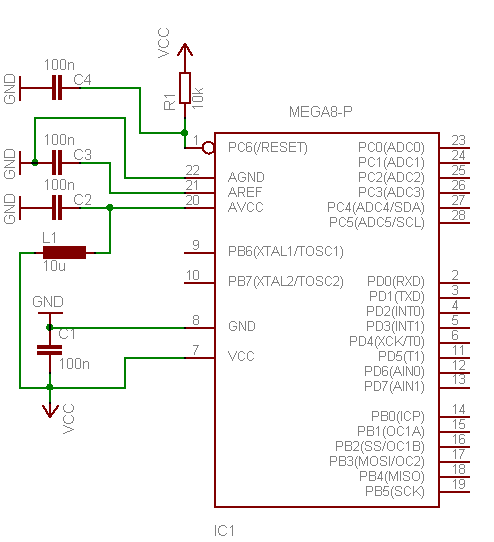

besser wäre
https://www.mikrocontroller.net/wikifiles/9/9e/Adc_connection.png
eine Spule zwischen VCC und AVCC
