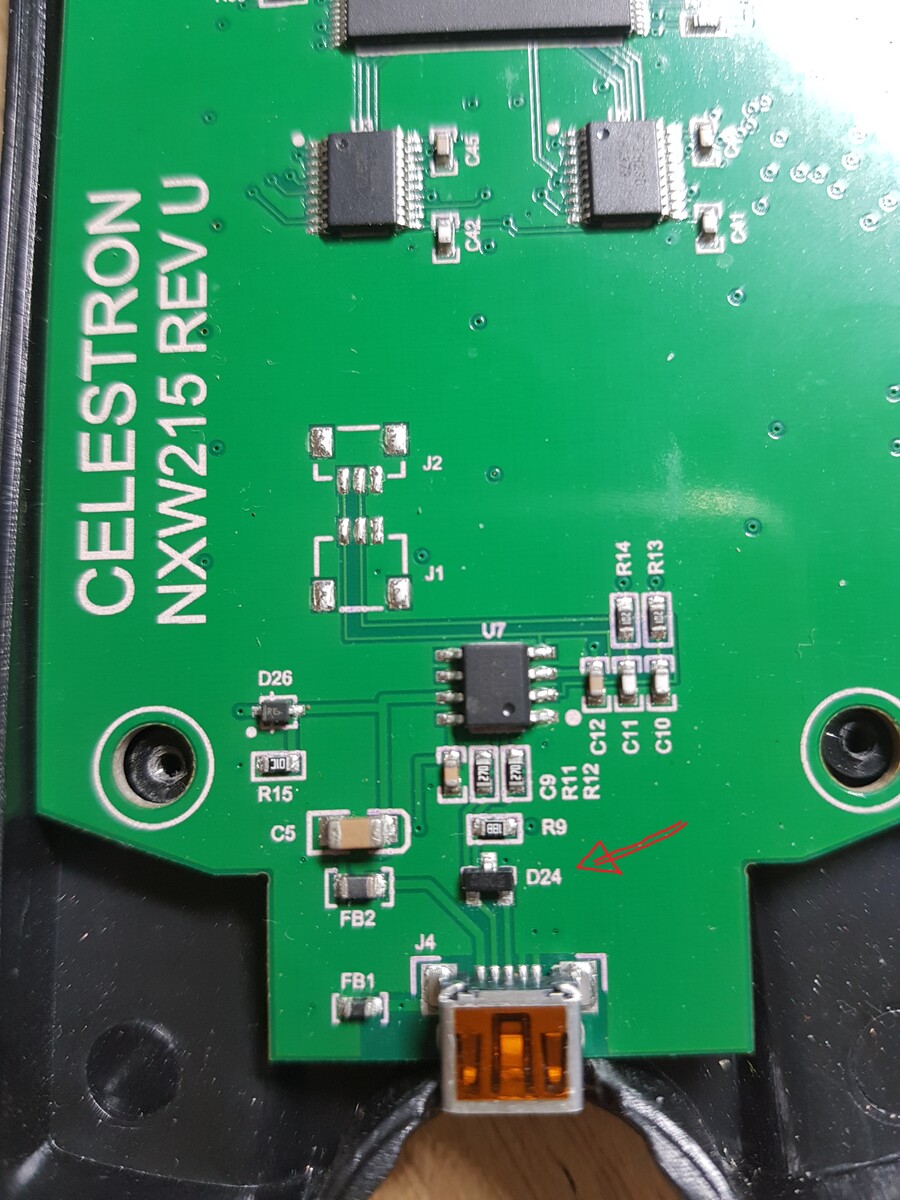

von Andi (erikhh)
kann mir jemand sagen was das für eine Diode (D24 - es steht 043 05C VN?
drauf ) ist und wie ich herausbekomme, ob die heil oder defekt ist? Mein
Multimeter sagt bei Diodentest 80 und bei Widerstand 80 Ohm, egal wie
herum ich messe. Habe leider keine Anleitung gefunden wie man eine Diode
mit 3 Beinen testet. Sie sitzt auf den USB Datenleitungen. Das unten ist
ein Mini USB Anschluss. Der 8 Pin Chip ist ein PL2303 der einen COM Port
am USB Anschluss bereitstellt. Das Gerät ist eine Handsteuerung für ein
Teleskop und funktioniert weitgehend, nur die USB Verbindung zum PC will
nicht funktionieren. 2 PCs, viele Treiberversionen und 3 Kabel getestet.
Immer unknown Device. Widerstände und Sicherungen rund herum sind ok,
Stromversorgung über USB funktioniert.
Vielen Dank und Grüße!
von Benjamin K. (bentschie)
du machts doch noch Fehlersuche?
Im eingebauten Zustand geht das zumeist schlecht auszumessen, die misst
du letztlich den PL2303.
Die Diode ist Schutzbeschaltung der Datenleitungen. Das muss auch ohne
die Diode gehen. Also runterlöten und testen. Wenns dann geht eine neue
suchen.
Wenn immer noch nicht war sie wohl unschuldig.
Stichwörter wären:
Transil / Suppressordiode
USB/Data
SOT23
und in den Application notes / Datenblatt des USB-ComPort IC-nachsehen.

von Michael B. (laberkopp)
Das ist sicher ein Duale 5V USB ESD TVS Z-Diode wie
http://www.utc-ic.com/uploadfile/2013/0130/20130130032509494.pdf
Smiths 2-Line Bi-directional TVS Diode Array SM05C
https://www.amstron.es/wp-content/uploads/2019/06/Electrostatic-Discharge-Protection-Devices-ESD-Amstron.pdf
ESD05V23T-2LA
1KE05C-3
Man misst sie wie 2 5V1 Z-Dioden. Kurzschluss wäre jedenfalls blöd.
von H. H. (Gast)
Andi schrieb:
> 43 05C VN
GSOT05C von Vishay.

> herum ich messe.
Du misst den Abschlusswiderstand des USB.
Die TVS-Diode müsstest du zur Messung auslöten.

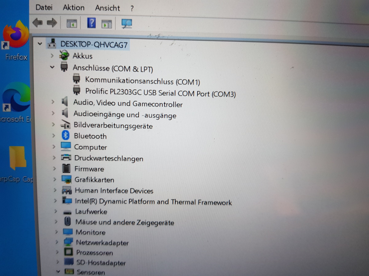

von Andi (erikhh)
danke für die vielen Antworten und tollen Infos.
Die Diode ist unschuldig. Habe sie rausgelötet und es kommt immer noch
im Gerätemanager "Unbekanntes USB-Gerät (Fehler beim Anfordern einer
Gerätebeschreibung). Unter Details kommt bei den IDs Device Descriptor
Failure.
Es ist ein PL2303GL, wenn mich meine Augen nicht täuschen. Leider finde
ich kein ausführliches Datenblatt, oder stelle mich doof an.
Treiber habe ich verschiedene getestet. Auch ältere unter Win 10 und Win
11.
Hier die Ausgabe von USB Device Tree Viewer:

von H. H. (Gast)
Das sieht nach defektem PL2303 aus.

von Andi (erikhh)
OK, dann werde ich mal gucken wo ich günstig einen herbekomme. Würde das
gerne probieren den zu tauschen, denn der Handcontroller kostet neu über
150€.
Danke nochmal für die vielen Antworten. Kommt gut ins Wochenende.

von Stephan S. (uxdx)
> Soweit ich weiss meldet sich das Ding unter Windows als Com Port an.
wenn sich der PL2303 als serielle Schnittstelle anmeldet, müsste doch
als Ersatz auch ein anderer USB-TTL-Wandler gehen
von H. H. (Gast)
> an.
Nur wenn auch die zugehörige Software dabei mitmacht.

von Andi (erikhh)
Danke für den Link, krass was man hier an Input erhält. Leider gibt es
auch dort kein Datenblatt für den PL2303GL. Ich konnte leider nicht
herausfinden, ob der Nachfolger, der PL2303SA Pinkompatibel ist.
Ich habe jetzt bei LCSC.com drei PL2303GL bestellt. Und mir Videos zum
aus- und einlöten von ICs angeguckt. Für ein paar € habe ich einen Satz
unterschiedliche Lötspitzen und einen Stift mit Flußmittel bestellt.
o,5mm dünnes Lötzinn ist schon vorhanden.
Ich werde weiter berichten, wenn alle Sachen da sind. Denke das kann 2
Wochen dauern bei den Ics.

von H. H. (Gast)
Es liegt sicher am Chip:
DEVICE_DESCRIPTOR_FAILURE

von Andi (erikhh)
das Problem mit der PC USB Verbindung ist behoben. Habe den bestellten
IC eingelötet und der Handcontroller meldet sich erfolgreich als Com
Port.
Vielen Dank für eure Hilfe!
