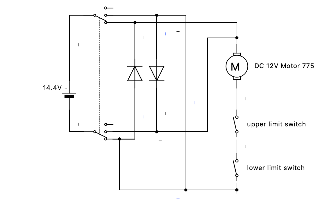

Welche Diode eignet sich als Freilaufdiode für einen 12V DC Motor? Der
Motor soll mit einem 14.4V Akku erfolgen.
Es handelt sich um dieses Modell mit 12V und 3000RPM:
https://s.click.aliexpress.com/e/_DFZqQxD
Hintergrund:
Ich möchte aus Spass an der Freude diesen Linearmotor nachbauen:
https://www.youtube.com/watch?v=-c1JRt7FlQs
Und diesen Drehschalter verwenden:
https://s.click.aliexpress.com/e/_DmggJ35
Das Schema ist in der angehängten Datei.
Viele Grüsse
Fredy
Das wird nicht funktionieren.
                     Endschalter
                      _       _
                  +--o o--+--o o--+
+ --+-----o\      |       |       |
    |       \o----+--|>|--+--|<|--+--+
    |  +--o :                        |
    |  |    :                       (M)
- --(--+--o\:                        |
    |       \o-----------------------+
    +-----o
Aber obwohl der Motor mehr als 1A zieht, wird beim seltenen (kein PWM)
abschalten des Motors auch eine 1N4001 den Freilaufstrom überleben.
Besser eine 1N5401.

Ich sehe, wie das funktionieren soll, wenn einer der Endschalter
anschlaegt.
Aber die Freilaufdiode soll doch auch ansprechen, wenn der Drehschalter
ausschaltet bzw. die Polung umdreht. Oder ist das nicht notwendig?
Wenn du die Schaltung tatsächlich so wie in deinem Schaltplan aufbaust,
brauchst du Dioden, die 14,4V in Durchlassrichtung vertragen. Ich kenne
leider keinen geeigneten Typ dafür ;-)
Spaß  beiseite: Deine Schaltung ist völlig verkehrt. Schau mal, wohin
die Ströme fließen, wenn der Schalter in Mittelstellung ist.
Für die Freilauffunktion in einer H-Brücke wie dieser brauchst du vier
Dioden.
Falls du nicht selber darauf kommst, kann ich dir heute Abend die
komplette Schaltung einschließlich der Endschalter zeigen. Im Moment
habe ich aber keine Zeit dafür.
Kannst auch eine einzige Freilaufdiode benutzen, wenn du dir mal den
rechten Teil meiner Servoelektronik anschaust:
Beitrag "Re: RC-Servoelektronik für DC-Motor"
Statt des Relais denkst du dir einen 2xUM Schalter mit Mittelstellung
(ON-OFF-ON). Und den MOSFet ersetzt du durch eine Drahtbrücke.

von Uwe B. (uwe_beis)
Ich musste eine Weile draufschauen, bis ich erkannt habe, dass beide
Dioden parallel geschaltet sind, und über die Endschalter auch parallel
zum Motor.
> Dioden.
So ist das, plus die beiden Dioden, die Michael B. an den Endschaltern
gezeigt hat. Wobei die Dioden nicht nötig sind, wenn man die Endschalter
in Reihe an je einen entsprechenden Anschluss des Polwende-Schalters
schaltet.
von Ernst P. (fredy15)
Langsam komme ich der Sache näher. Ihr meint wohl so was wie unter
folgendem Link auf dem 4. Bild:
http://dieelektronikerseite.de/Lections/H-Bruecke%20-%20Die%20Andersherum-Schaltung.htm

Hier ist die Schaltung. Als Diode kannst du jede nehmen, deren
zulässiger Spitzenstrom über dem Blockierstrom des Motors liegt. Der
Dauerstrom des Motors ist mit 6-12A angegeben, dann wird der
Blockierstrom irgendwo in der Größenordnung von 100A liegen.
Die 1N4001 verträgt 30A bei einer 8,3ms langen Sinushalbwelle. Der
induzierte Strom in der Spuleninduktivität des Motors dürfte aber
deutlich schneller abklingen, so dass die Diode in dieser kurzen Zeit
auch 100A verkraften wird. Ich schließe mich daher der Aussage vom
Laberkopp an:
> Besser eine 1N5401.
Rainer W. schrieb:
> TVS-Dioden sind dazu in der Lage. Üblich sind antiseriell geschaltete
> Zenerdioden.
Bei der TVS-Diode ist das aber die Sperrrichtung. In Durchlassrichtung
liegt die Spannung beim maximal zulässigen Dauerstrom bei etwa 1-1,5V.
Legt man, wie in der Schaltung des TE, brutale 14,4V an, wird der Strom
riesig und zerstört die Diode augenblicklich.
