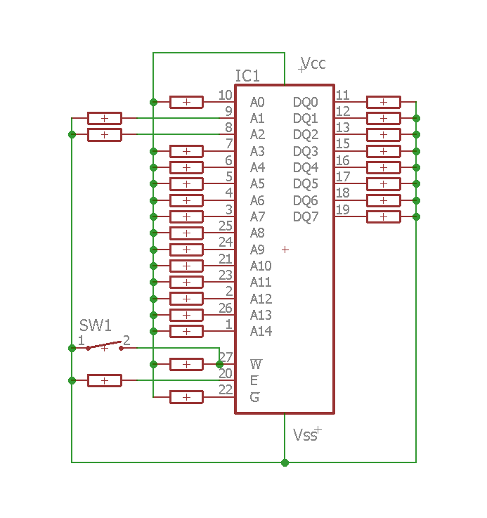

Ob man den Baustein auslesen kann? Man könnte ihn mit einem AVR
auslesen. Das ist nicht schwierig.

dass der noch deaktiviert ist, hatte ich komplett überlesen. Aber das
bekomme ich auch nicht hin, das ist ja kein externer Kontakt, sondern
ein zu setzendes Bit innerhalb eines Byte, so wie ich das sehe. Da bin
ich nicht ausgestattet, fürchte ich.

Mit den alten NVRAM iCS ist es wahrscheinlich jetzt besser die
Batterienachlüsse offen zu legen und einfach eine externe Zelle
anschließen. Es ist mittlerweile meist zu schwierig fabrikneue NV-Ware
zu bekommen.

von H. H. (Gast)
Das Ding aus dem Tiefschlaf zu holen ist auch ohne Programmierkenntnisse
möglich, man braucht nur eine Handvoll Drahtbrücken/Widerstände, einen
Taster/Schalter, und natürlich 5VDC für die Versorgung.
Man stellt damit Adresse 7ff9h ein, und als Daten 00h, dann Versorgung
dran und /WE kurz nach GND tasten.
von Matthias (maxlmb)
Das klingt Interessant, aber ich kann Dir gerade geistig nicht folgen...
von H. H. (Gast)
Ich habs mal gezeichnet.
Den obligatorischen Kerko nicht vergessen.
Klasse, das probiere ich. sollte ich widerstände verwenden, oder gehen
wirklich Darahtbrücken?
von H. H. (Gast)
Widerstände sind halt sicherer wenn du ein Fehler machst.
Und an /W muss unbedingt ein Widerstand ran.
Die Widerstände so 1...10kOhm.
Dass du auch eine Versorgungsspannung anlegen musst, sollte ja klar
sein.
Leider  hat das nicht funktioniert :(
