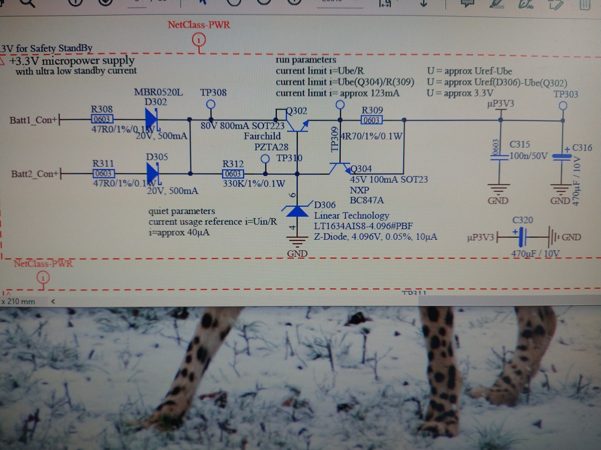

von Roland E. (roland0815)
Michael B. schrieb:
> Roland E. schrieb:
>> Und wenns nix fertiges gibt, selber bauen. So ein ultrastromsparender
>> Linearregler ist jetzt kein Hexenwerk,
> Na dann, wir freuen uns auf dein Schaltungsbeispiel.
40uA Ruhestrom, 120mA Dauerstrom. Zwar 3,3V, aber ist ja kein Hexenwerk.
Ein Eingangszweig kann ja hier auch weg.
Auf die Schnelle ein Foto vom Schaltplan. Akkus sind 12V nominal.
von Michael B. (laberkopp)
Du möchtest nicht eine Schaltung, deren Ausgangsspannung zwischen 3.5V
im Leerlauf und 2.5V unter Volllast als Spannungsregler verkaufen ?
Und eine Moindesteingangsspannung von 7.5V um ca. 3V zu liefern ist
ungefähr das Gegenteil von LowDrop.
Wenn du sie wenigstens mit einem OnSemi TLV431 aufgebaut hättest.
Na ja, dafür Strombegrenzung, ist ja auch was wert.
Aber weit entfernt von den unter 10uA Iq genannten echten
Spannungsreglern.
Michael B. schrieb:
Theoretisch mag dein Gesabbel stimmen, praktisch im Einsatz waren die
3,3V hinreichend stabil. Und das Zählt letztlich. Ein MuC mit ein paar
Pullups und -downs ist kein Leerlauffall mehr, egal ob der aus ist oder
nicht. Und der Controller war für 1,8..3,6V spezifiziert. Warum also
eine (unnötige) Goldkante?
Schrub ich was von LDO? Nein, der kommt nur in deiner Phantasie vor. Bei
einer zu erwartenden Spannungsdifferenz von 3..25V auch völlig sinnfrei.
100mA im Betrieb auf 7,5..11V zu verheizen ist kein Pappenstiel mehr.
Das macht man nicht auf nem einzelnen Sot23. Selbst Sot89 wird da schon
eng.
Die brauchte den dreifachen Strom und ist auch nicht genauer als der LT
-> ungeeignet.
> Spannungsreglern.
Die allesamt keine >7V am Eingang vertragen.
Und bei 28,8V (jump Start) wirds gleich ganz eng...
Die Strombegrenzung sollte vor dem Längsregler platziert werden, dann
bleibt die Ausgangsspannung wenigstens stabil.
