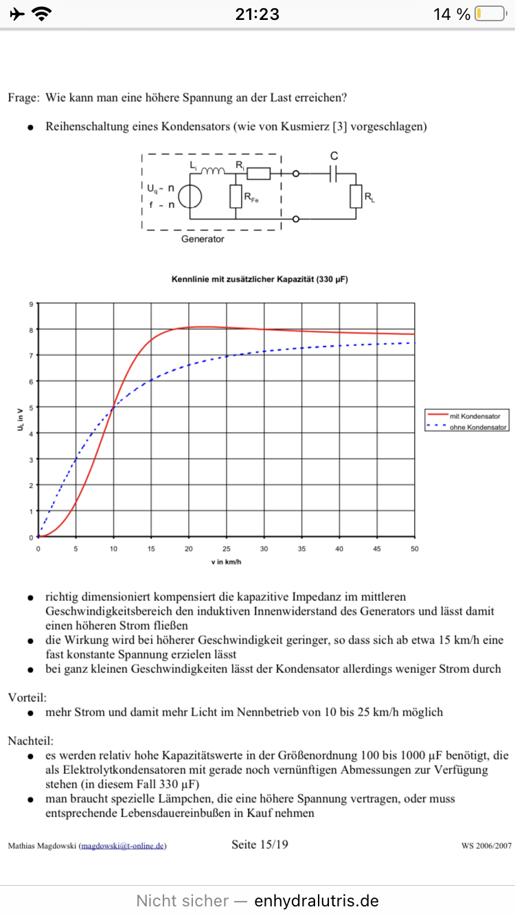

Ich habe noch eine Seite mit Hinweisen zum Serienkondensator an
Nabendynamos gefunden.
http://www.enhydralutris.de/Fahrrad/Modellierung_eines_Nabendynamos__Mathias_Magdowski_.pdf
Wirklich mehr Leistung bekommt man wohl nicht, aber man kann scheinbar
die Leistungsabgabe in Teil(-drehzahl)bereichen verbessern, indem der
Lastwiderstand sich zugunsten höherer Leistungsabgabe ändert. Der
Widerstand, den der Dynamo sieht, wird über den Kondensator in Serie
(vor dem Gleichrichter) passend verändert. Bei den
Klauenpol-Nabendynamos ist das wohl ein bipolarer Kondensator mit Werten
von 100-1000uF.
Der Nabendynamo ist einphasig, oder?Wie sieht das dann bei drei Phasen
aus? Könnte man das Prinzip auch anwenden?
Bei drei Phasen gibt es ja keine „Masse“. Meine Frage war, ob man
prinzipiell das Serienkondensator-Prinzip auch auf einen BLDC-Generator
übertragen kann.
Bis hier würde ich es auch so verstehen.
> indem der Lastwiderstand sich zugunsten höherer Leistungsabgabe ändert
Der Lastwiderstand wäre am Rad dein Licht, der bleibt gleich (bei den
"neumodischen" LED-Lichtern), vereinfacht gesagt gleicht die Kapazität
des Kondensators die Induktivität der Dynamospulen aus. Das klappt aber
nur bei einer Frequenz/Drehzahl, die hängt von der (wählbaren) Kapazität
ab, die Induktivtät ist ja gegeben, solange man seinen Dynamo nicht
umwickeln möchte.

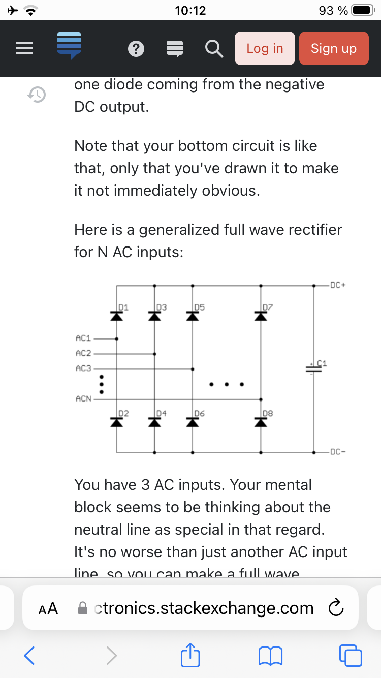

von Thomas R. (thomasr)
b6u = 6 Dioden, nicht 12.

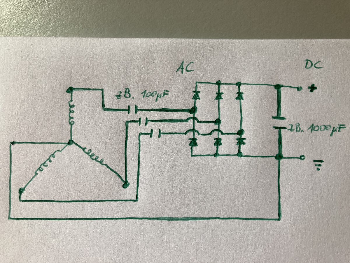

von Alexander H. (alexander_h732)
Ok, also es geht dann wohl nur um den Sternpunkt als Masse und damit
funktioniert dann der Trick mit dem Serienkondensator(in der Zeichnung
100uF), oder?
Ich hab mal eine schnelle Skizze erstellt, so wie ich das verstanden
habe.
Mit LT Spice hatte ich mich vor Ewigkeiten mal beschäftigt.
Wenn ich mit ein paar Mal probieren hinkomme, passt das auch.
> 100uF), oder?
So wie es dein Bildchen zeigt, sicher nicht. Verfolge doch die Ströme
der drei Phasen in jeweils beiden Halbwellen. Dann siehst du, was
passiert. Das ist nicht das, was du erreichen willst.
Ach verdammt, ich hab eine Halbwelle kurzgeschlossen?

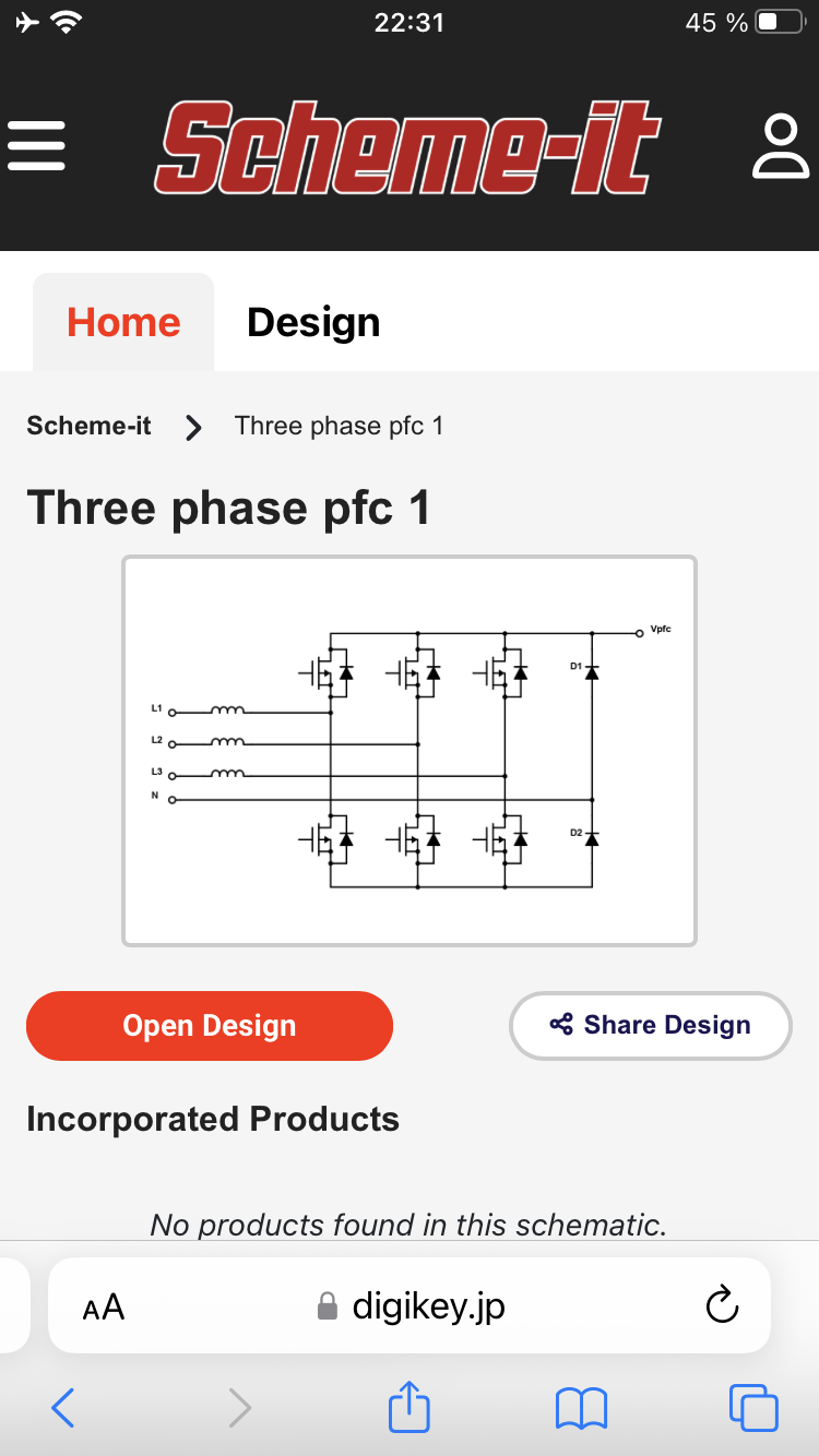

Leider hab ich kaum konkrete Schaltungsbeispiele finden können,
wo N+L1/L2/L3 gleichgerichtet werden.
Langsam blicke ich nicht mehr durch.
Habe auch einen Vienna-Gleichrichter (der meiner Idee mit 12 Dioden)
ähnelt entdecken können.

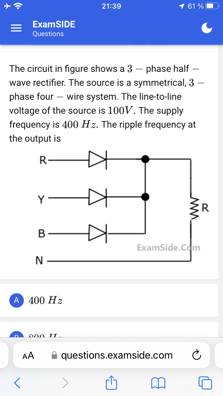

Ein Halbwellengleichrichter würde so wie im angehängten Bild aussehen.
Das zweite Bild (nur mit 8 Dioden) - könnte es so aussehen?

Was ist mit dem zweiten Bild aus meinem letzten Post? Hab diese Version,
eben nur mit 8 Dioden auch schon gefunden. So müsste das gehen, oder?

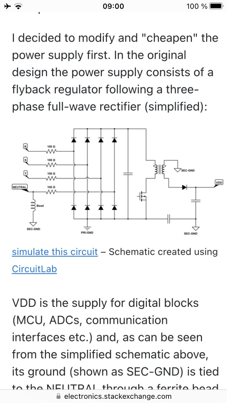

Ich habe recherchiert und hab im letzten Screenshot ein
Schaltungsbeispiel drin, das mir logisch vorkommt. Wenn hier keiner
einen Hinweis geben will oder kann, dann komme ich wohl oder übel auch
von selbst drauf. Danke trotzdem für die Hilfe, denn das blosse darüber
schreiben bringt einen auch oft weiter.

Die 8-Dioden Version für 3 Phasen-Gleichrichter mit N ist übrigens die,
die ich oben erwähnte.
https://electronics.stackexchange.com/questions/477717/connecting-dc-common-node-ground-to-three-phase-neutral
