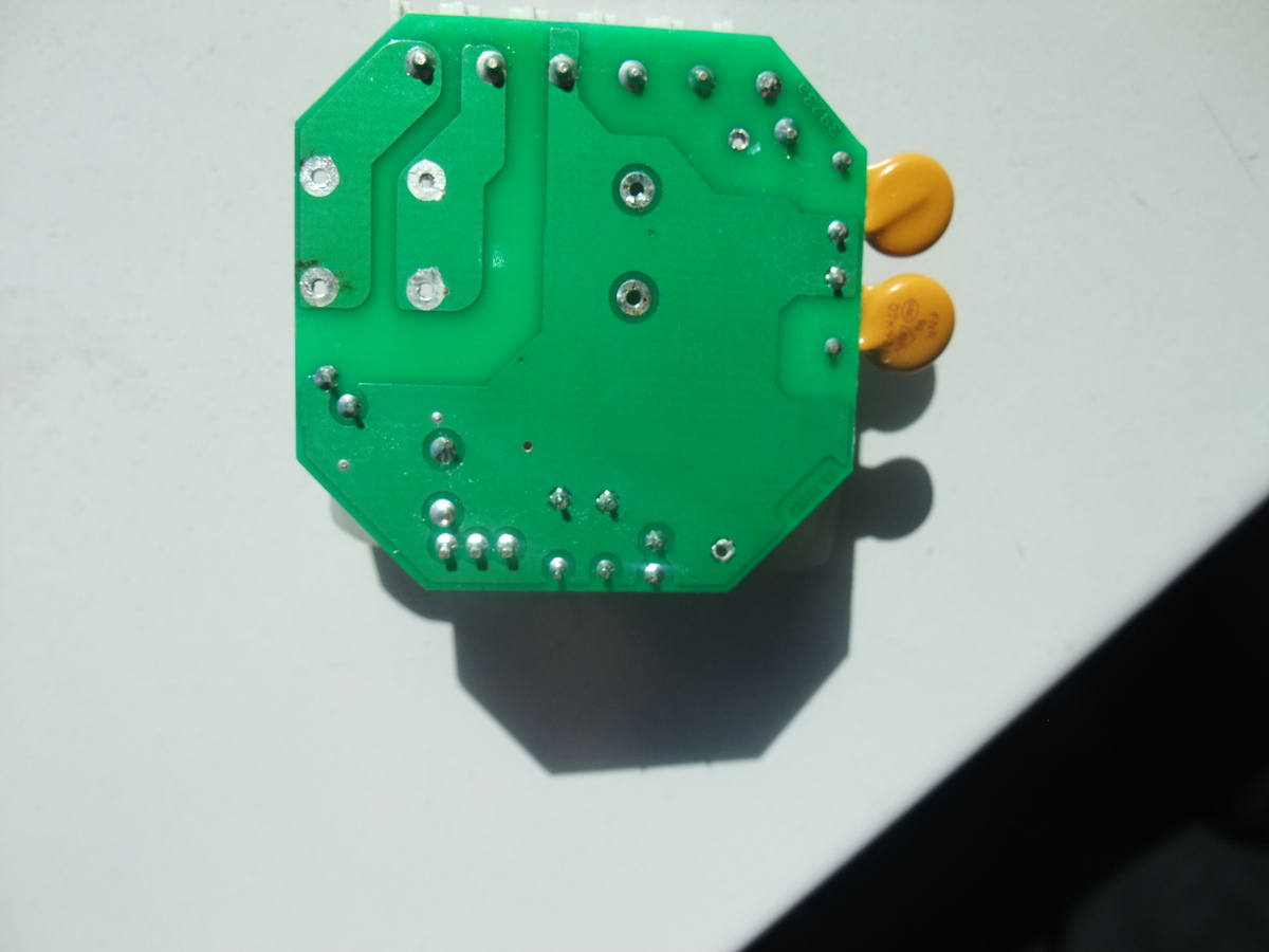

von J. V. (janvi)
ja 1 ist besonders komisch und die habe ich gleich weggelegt. Ich habe
gerade eine Eltako Originalplatine hier. Für das Teil wollen die
immerhin fast 50 Euro und ich müsste die Bauteile ablöten um zu sehen wo
die Leiterbahnen hingehen. Es ist ein großes Bonbon als Kondensatoren zu
sehen wobei ich mich frage wie ein Kondensatornetzteil bei DC gehen
soll. Der Pic uC läuft direkt am Netz ohne galvanische Trennung und
nicht mal ein Step-Down Wandler mit Induktivität ist erkennbar.
Allerdings jede Menge Varistoren und ich glaube sogar ein PTC.  Also
durchaus eine interessante Sache.

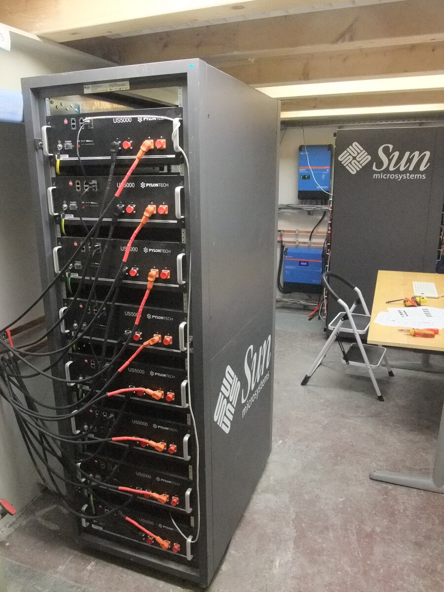

von J. V. (janvi)
Habe ich hier an einer 48V Batterie mit LED Leuchte direkt auf DC
laufen. An der LED Einlegeleuchte habe ich das mitgelieferte 230V
Netzteil gegen einen Meanwell DC/DC Wandler ersetzt
(Konstantstromquelle). Macht hervorragendes Licht und als Schalter
braucht man nur eine Klingelleitung. Die Meanwells haben ein Enable und
zusammen mit dem Eltako passt alles in eine normale 120x120
Verteilerdose. Mit allen älteren Eltakos bzw. nicht-UC
Stromstoßschaltern (im Bild links) funktioniert das nicht.
Man sieht in der Bestückung:
Gelber Kondensator (als Kondensatornetzteil ?)
Dieses Teil hat aber nicht mal VDE oder UL.
Bistabiles Relais als Leistungsausgang und Speicher
8 pin SO Mikrocontroller

von J. V. (janvi)
MaWin noch immer im Urlaub ?
Das Teil habe ich an 48V DC in Betrieb und wenn du im Eltako Datenblatt
liest, ist es auch für DC und AC spezifiziert (wenn auch nicht 48V).
Steht sogar im Bild auf dem Deckel so drauf. Im gesamten Gebäude gibt es
keine 50 Hz, alles Solar mit LiFePo.
Außerdem ist kein einziger Triac drauf sondern die Last wird mit dem
Relais geschaltet. Das stehende Bauteil ist vermutlich ein Mosfet und
das kleine IC ein exotischer Längsregler für den uC.

Das Andere ein Reset IC als R3134 von Nisshinbo Micro, gibts glaub auch
von Ricoh als Second Source.
Der stehende Mosfet ist ein IRFU 420 N-Kanal 500Volt.
Das Gate hängt mit einer Zenerdiode und 100k Spannungsteiler direkt an
L1.

Was sind die diversen Scheiben denn für Brüder?
von J. V. (janvi)
300 Volt Varistoren zum Überspannungsschutz, aber gleich mehrere an
unterschiedlichen Stellen
von H. H. (Gast)
J. V. schrieb:
> 300 Volt Varistoren
War auch meine Vermutung.
Aber die rötliche Scheibe auch?
von J. V. (janvi)
3x Gelb Zinkoxyd Varistor 07K431
https://datasheetspdf.com/pdf-file/847486/FenghuaAdvancedTechnology/FNR-07K431/1
Orange/braune Scheibe: 10 nF 500V DC keramisch
stehender Lastwiderstand bedrahtet 3,9 Ohm auf Source
stehender Lastwiderstand bedrahtet 2 Ohm zwischen Drain+GND
Mikrocontroller 12F629 14K Flash, 128 Byte Eeprom
https://www.mouser.de/datasheet/2/268/41190G-890246.pdf
2 Stck kleine 6 pin IC mit Stempel V7 (Ricoh R1163 LDO)
https://www.mouser.com/datasheet/2/792/r1163-ea-923705.pdf
1 5 pin IC mit Stempel L01B (Nisshimbo/Ricoh R3134 Supervisor)
https://www.mouser.com/datasheet/2/792/r3134-ea-923715.pdf
Glasdiode stehend Zenerspannung 56 Volt 1 Watt, Kathode oben
https://www.onsemi.com/download/data-sheet/pdf/1n4736at-d.pdf
Elko grün, 100u/16V
Falls man das an den Mini Melf nicht richtig sieht: Die beiden
Ringe sind grau und violett
Stempel auf der SMD Diode rechts unten: H3, Kathode an Platinenrand
Es scheint mir als ob die Versorung über zwei unterschiedliche Pfade
läuft. AC über den großen Kondensator und DC über den Mosfet. Evlt.
verheizt der alles aber evtl ist das auch eine Kombination welche auf
dem 10nF taktet.
Das Teil ist ächd pfiffig. Trotzdem habe ich im Wochenblatt gesehen, daß
die noch Entwickler suchen. Aber wer tut das nicht ?

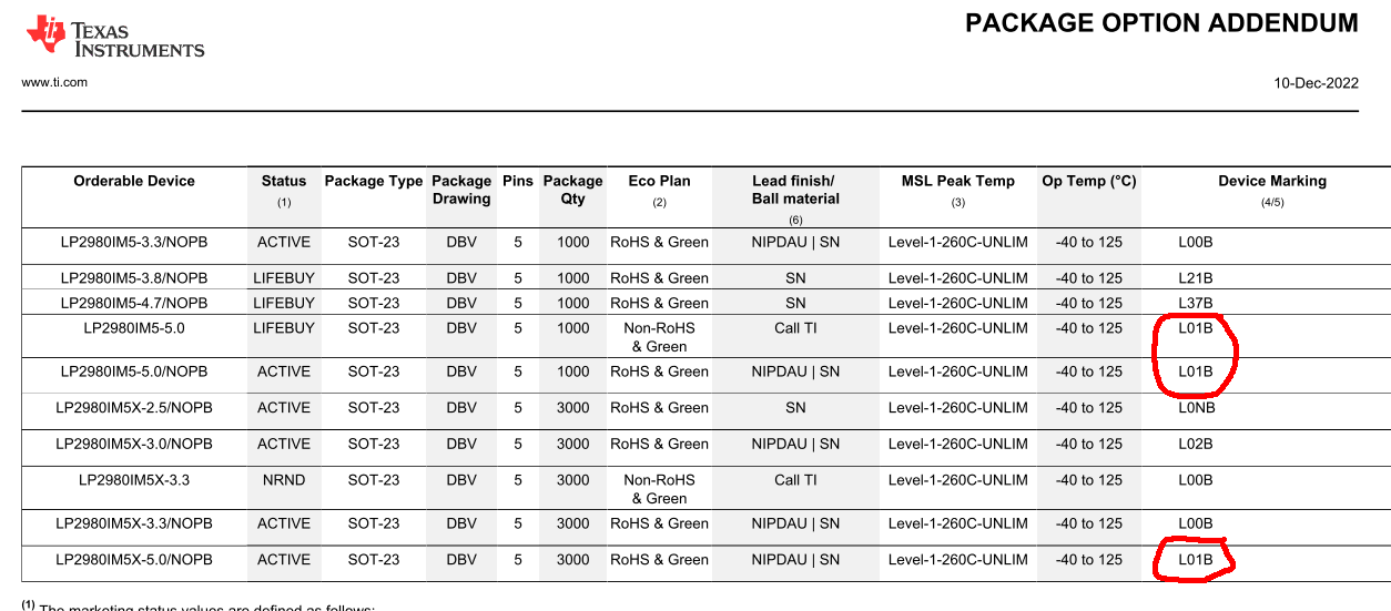

von H. H. (Gast)
Sieht mir doch viel mehr nach den LDO von TI aus.
von J. V. (janvi)
Stempel ?
von H. H. (Gast)
Und das sind sicher doppelte Digitaltransistoren, als Treiber für die
Relaisspule.
von H. H. (Gast)
J. V. schrieb:
> Stempel ?
Siehe Anhang.

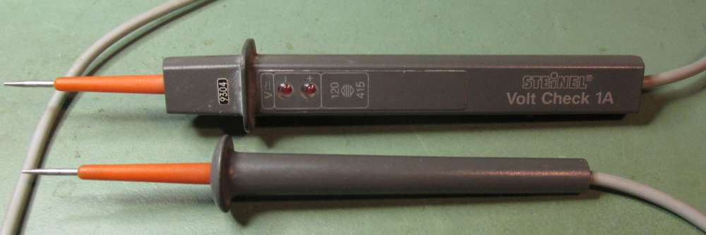

Wie mir mein Durchgangspiepser mitteilt, ist die 1N4007 im Mini Melf
hingegen schon ein sicherer Treffer von dir.

Hier gibt es einen "Duspol für Arme", bei 24V fließen 5mA und das Ding
leuchtet vernünftig. Die LEDs sind antiparallel. Mit zunehmender
Spannung steigt der Strom etwas, um danach wieder zu fallen.
Vom Verhalten her denke ich, dass da einfach ein PTC in Reihe zu den
LEDs sitzt, es lässt sich nicht zerstörungsfrei öffnen.
Würde ich anstatt der LEDs einen Brückengleichrichter und ein Relais
setzen, hätte ich den Weitbereichseingang.
