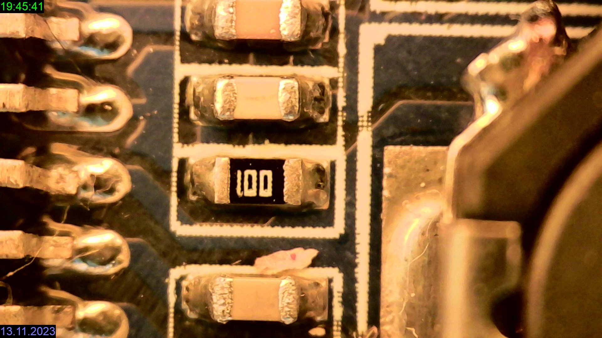

Mit 1,5 cm Abstand kommt meins ungefähr auf Faktor 20 (gemessen am Laptop Display) und das reicht.
Vorteilhaft ist, dass einfach die Pads von der Seite betrachtet werden können, vor allem wenn bereits schon Teile drauf verlötet sind.
Das sehe ich sogar als sehr großen Vorteil. Ich habe ein Streichholz als Abstandshalter mit Tesafilm angeklebt. So kann ich es besser ruhig und auf richtigem Abstand halten. Dann schwenke ich es hin und her um die Lötstelle aus unterschiedlichen Blickwinkeln zu betrachten.
