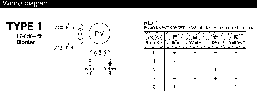

https://www.tamagawa-seiki.com/assets/img/downloads/pdf/stepmotor/1648N8EJ.pdf
Aber ein Modell von 1987 (?) wird da nicht mehr angeboten.
0,9° sind schon fast die höchste Auflösung, 1.8° sind häufiger. Noch
ohne Encoder, weitere Kataloge:
https://www.tamagawa-seiki.com/downloads/pdf/
von Mann Fred (Gast)

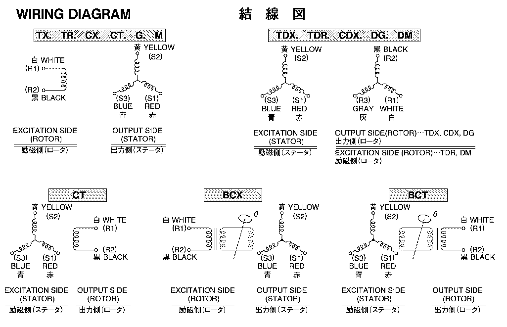

ist das nicht so ein Maschinenencoder? Wir haben welche, die 1200 Pulse
je Umdrehung liefern. 360/1200 -> 0,3°
Die Kabelfarben scheinen noch mit dem Katalog übereinzustimmen
Blau/Rot/Weiß/Gelb für den Motor.
Rot/Braun/Schwarz/Weiß der "Drehrichtungsgeber".
Das scheint kein digitaler Encoder zu sein, sondern ein analoger Sensor.
Nennt man das "Resolver"? Die haben eher 6 Anschlüsse, eine
Primärwicklung und zwei um 90 Grad versetzte Sekundärwicklungen, sin und
cos genannt.
Hier haben wir drei um 120 Grad versetzte Wicklungen.
von 🍅🍅 🍅. (tomate)
Gibt wahrscheinlich analoges Quadratur-Signal, Anzahl Schritte
entsprechend dem Interpolator, der dahinter hängt....
Wobei bei 3 Wicklungen eher eine Hexratur wäre.
Wikipedia weiß Rat
https://de.wikipedia.org/wiki/Resolver
"Ein induktiver Drehgeber mit drei um 120° versetzten Statorspulen wird
Synchro genannt."
https://de.wikipedia.org/wiki/Drehmelder
Deren Auswertung scheint etwas spezielles zu sein, da muss man sich erst
mal schlau machen. Vor allem, weil heute digitale Sensoren gängiger
sind.
https://www.analog.com/en/product-category/synchroresolver-to-digital-converters.html
Analog Devices hat dazu spezielle ICs, alles was "Synchro" heisst ist
"Last Time Buy", nur Resolver gibt es noch. Anscheinend hat es einen
Grund, dass Pollin die so günstig anbietet.

PS. Synchros sind nur "umgedrehte Resolver". Da fehlt eine Wicklung.
Die vier Anschlüsse des mutmaßlichen Synchro sind mindestens einer zu
wenig, wenn ich den "Synchros-Catalog" von tamagawa-seiki.com anschaue.
Es wäre interessant, ob hier auch schwarz und weiß eine unten versteckte
Erregerspule sind, dann bleiben aber nur zwei Anschlüsse für drei
Wicklungen.

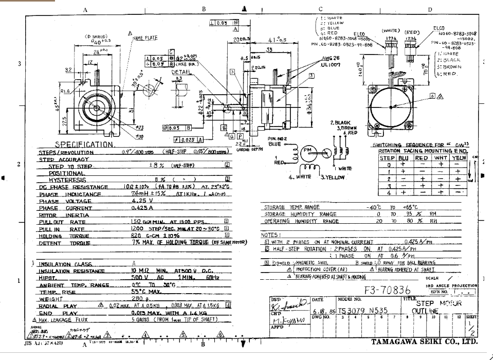

vorab: ich bin blutiger Arduino-Anfänger und hatte in den bisherigen 60
Jahren nie Kontakt zu sowas. ;-) Zu diesem Schrittmotor bin ich gekommen
wie die Jungfrau zum Kinde und genauso fand ich dann diesen Beitrag.
In der Anlage habe ich zu diesem Motor etwas gefunden, das ich mit euch
teilen möchte. Wenne es euch hilft, freue ich mich und vielleicht komme
ich dann auch weiter. ;-)
Gruss Heinz
na prima!
Mit einem IC für sin/cos-Signale wird das aber nicht funktionieren, das
ist wirklich "Drehstrom" mit 120 Grad. Anscheinend war die Lösung von
Analog Devices tatsächlich ein "Drehstromtrafo" der das in zwei sin/cos
Signale umwandelt und dann kann man diese Resolver-ICs benutzen.
Und wie vermutet, ist der Erreger rein passiv, ein rotierender Magnet.
Wahrscheinlich reicht es aus, die drei Drehstromsignale mit
Schmitt-Triggern in Rechtecke umzuwandeln und ähnlich den Drehencodern
auszuwerten. Ein RS485 Linereceiver würde dazu ausreichen, damit wird
die Schwingung sogar differentiell ausgewertet.

Das Datenblatt ist vom 18.6.1986.
Ich versuche die vorgesehene Drehzahl daraus zu ermitteln:
Die Maßeinheit Gramm mal Zentimeter statt Newtonmeter für ein Drehmoment
ist etwas ungewöhnlich. Da ist vermutlich die Erdbeschleunigung mit
eingerechnet, die hängt doch von der Montagerichtung ab.
Im heutigen Katalog sind ein paar Angaben dazu:
Seite 61 die Umrechnungstabelle 1 gcm = 9.8066 x 10−5 Nm
Eine "pull-out rate" gibt es nicht aber ein "pull-out torque" wird zu
allen Motoren angegeben.
Im Datenblatt pull-out rate = 150 gcm bei 1500 Pulsen pro Sekunde. Mit
400 Pulsen pro Umdrehung sind das knapp 4 Umdrehungen pro Sekunde.
Ebenfalls im Datenblatt "Pull-in rate" von 1200 Schritte pro Sekunde
minimal. Mit 400 Schritten pro Umdrehung wären das 3 Umdrehungen pro
Sekunde.
Das klingt alles ziemlich langsam. Ich begreife es nicht. Aber ich hatte
mit dem Thema auch noch nie zu tun.
> Positionserkennung im Stillstand
Man hat ja sozusagen zwei Messmöglichkeiten, die bisher ausgeführte
Schrittzahl des Motors (400 steps/Umdrehung), die keine absolute
Positionsangabe liefert, und die Drehstromsignale, die zwar nur je eine
Schwingung pro Umdrehung abgeben, aber eine absolute Position angeben.
Durch genauere Auswertung der Sinusschwingungen könnte man das noch
genauer bekommen, aber ob das die 400/Umdrehung des Motors noch
verbessert?
