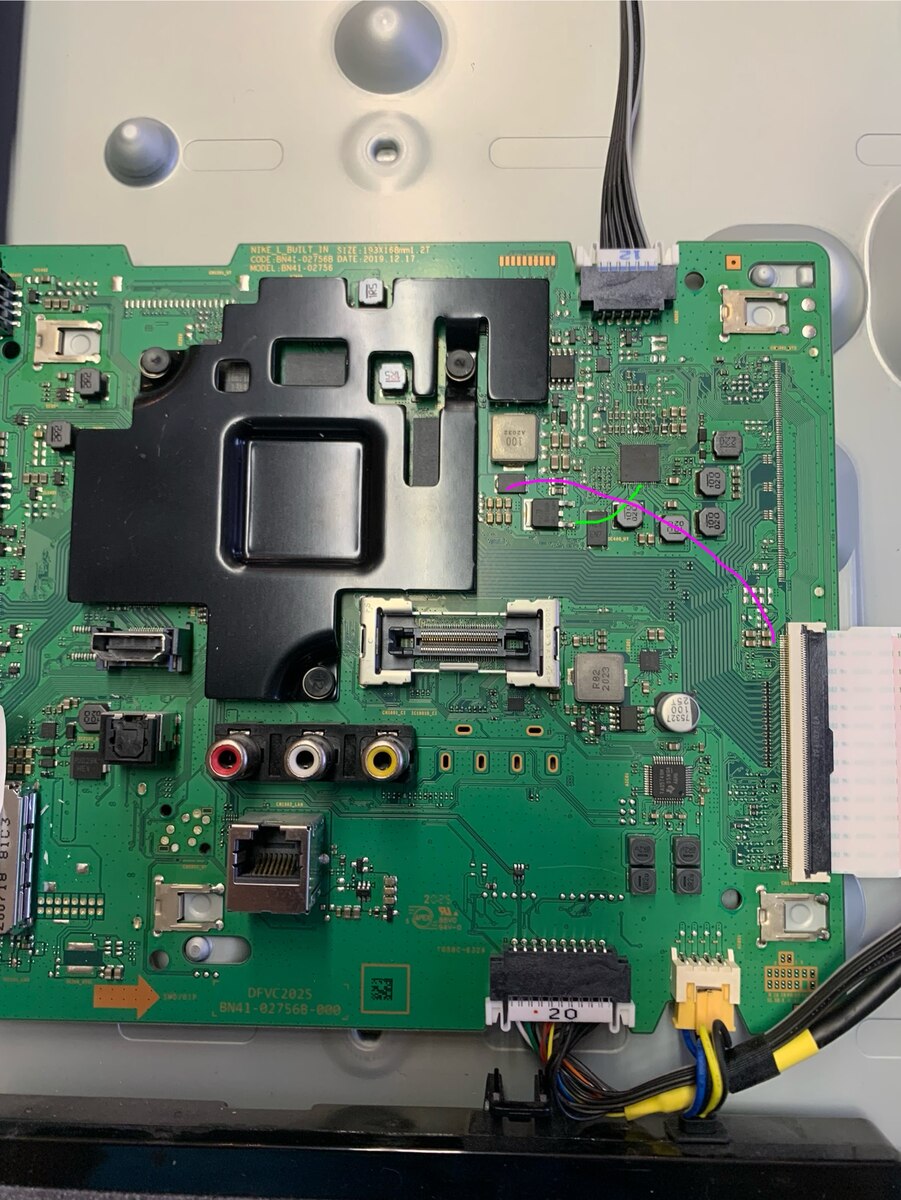

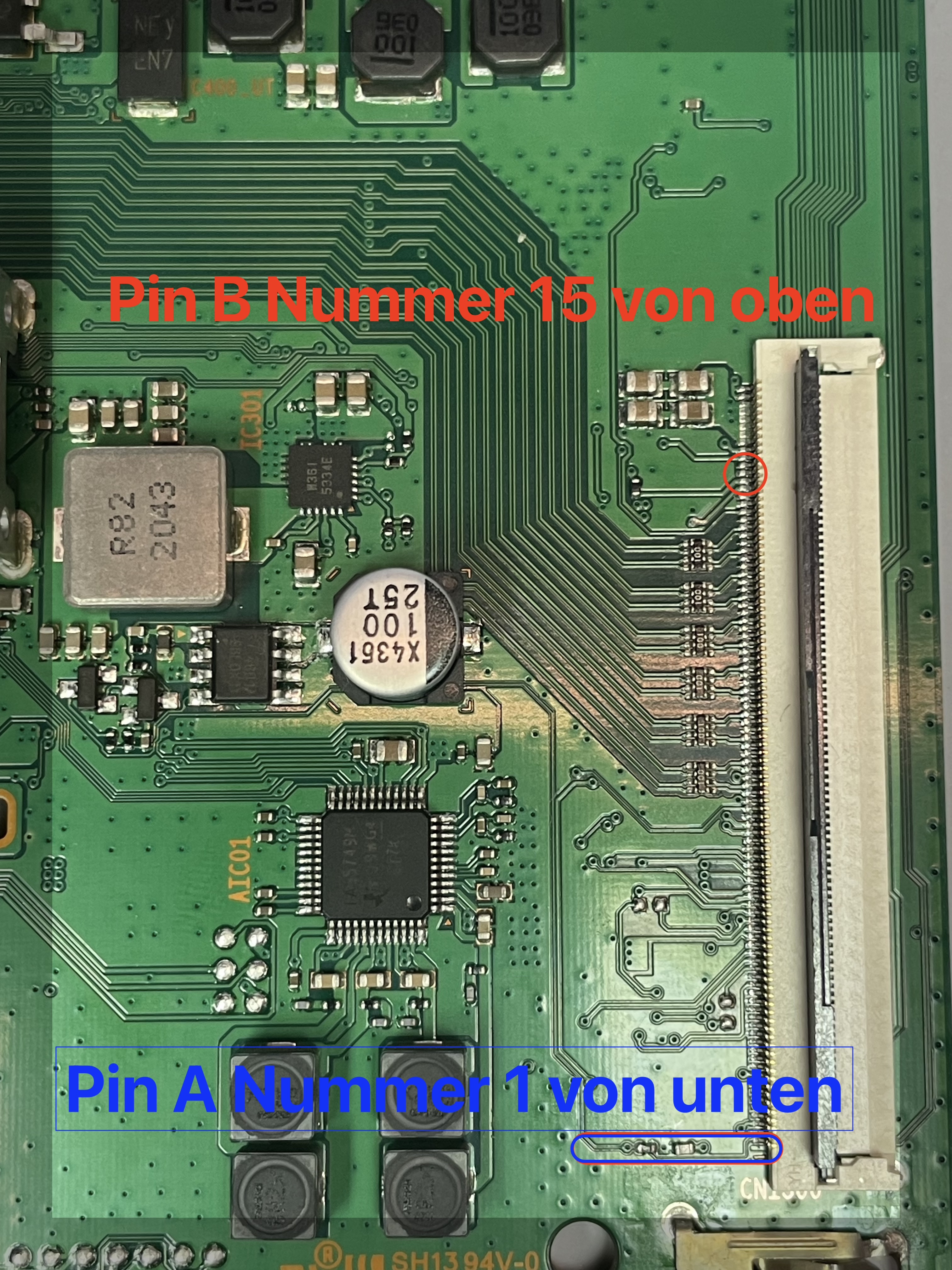

Moin allerseits,

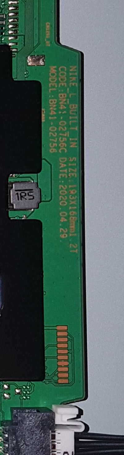

Ich habe hier einen Samsung TV GU50TU8079UXZG  mit MB: BN41-02756
Die Kiste hängt in einem Bootloop und lässt sich via FB nicht resetten.
Ich habe Recherchiert dass einige, allerdings mein Board war nicht
dabei, zwei Pins des EEprom kurzgeschlossen haben und / oder sich mit
vereisen beholfen haben, mit Erfolg wohl.
Meine Frage nun: wer kennt dieses MB und wer kann mir sagen, wenn
vorhanden, wo diese Pins zum Überbrücken sind. Ich habe keine gefunden,
b.z.w. was muss hier vereist werden.
Den Kühlkörper habe ich schon abgemacht damit ich sehen kann was
darunter ist.
MfG Peter

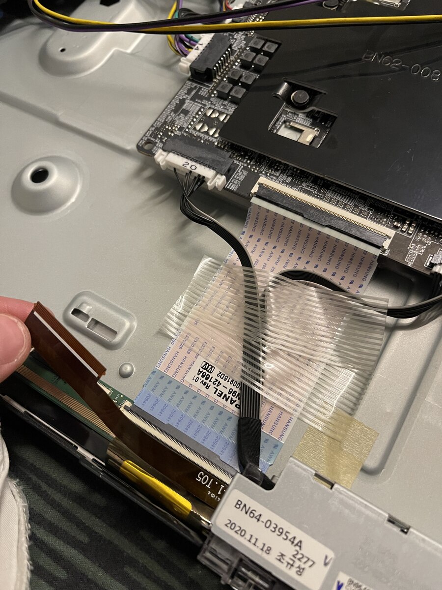

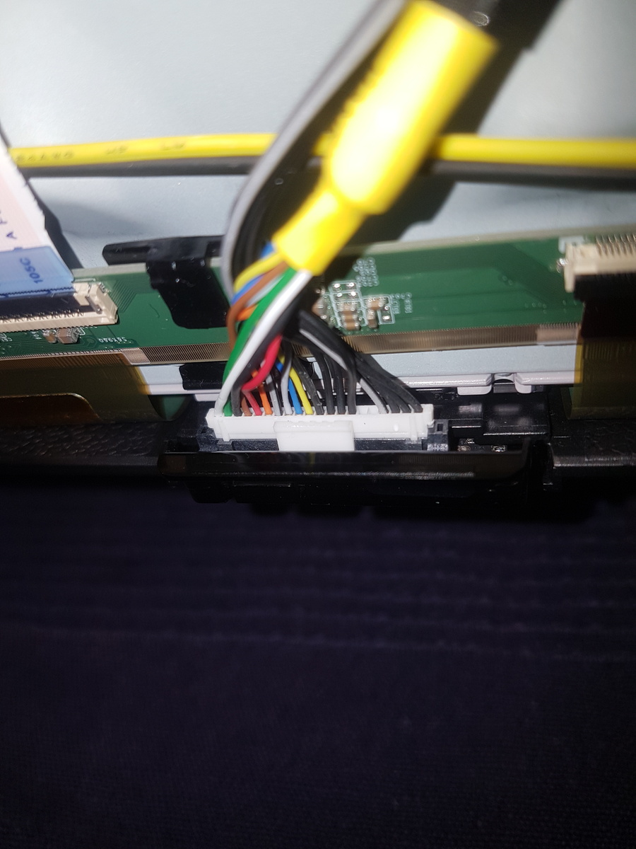

von Peter H. (knorke007)
sorry..
Plenken, hab ich noch nie gehört ??
MB=Mainboard
HB=Hintergrundbeleuchtung
Das Kabel geht siehe Bild.
Du hast es gerade wieder getan!
Wenn du das Flatfoil Kabel (FFC) aussteckst und das Ding danach läuft,
dann gilt mit hoher Wahrscheinlichkeit, was
Peter K. schrieb:
>>> dann dürfte es das Panel sein (irgendein Schluss oder Überlast)
Einen Versuch noch: steck das FFC dort am MB wieder ein und am Panel
aus. Ist dann die Überlast auch weg?

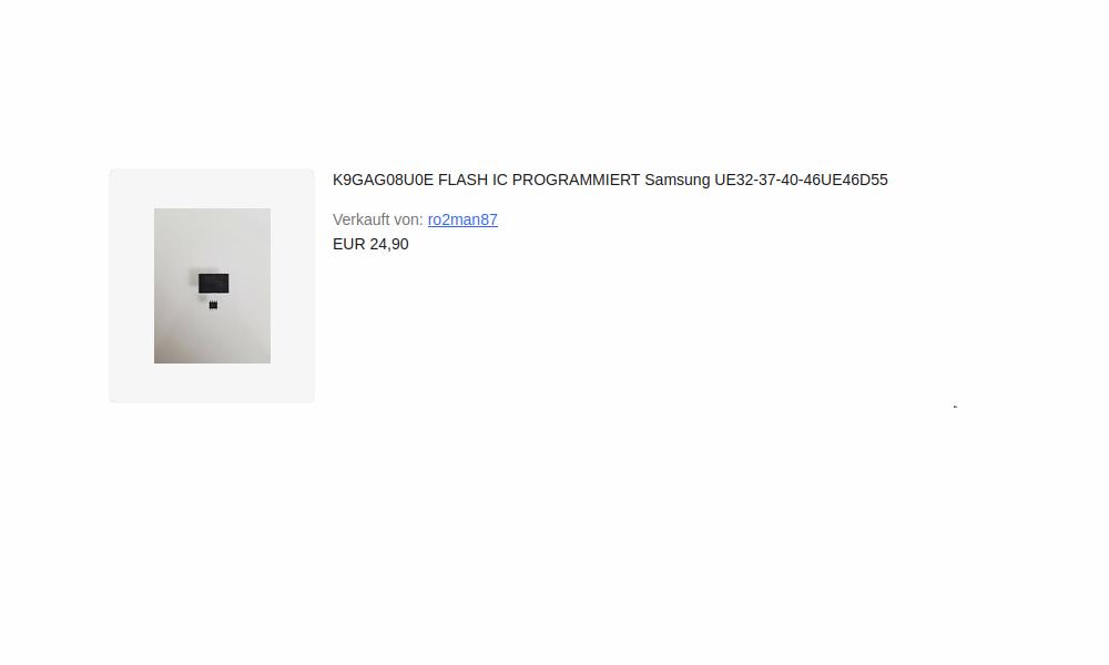

von Thomas T. (mr_t)
Moin,
ich hatte im RepaiCafe einen ähnlichen Fall bei einem Samsung TV.
Hatte als erstes das Netzteil im Verdacht, aber das war es nicht.
Nach einer Suche im Netz bin ich darauf gestoßen, dass es an dem
FLASH-Baustein für die Software liegen könnnte. Laut Aussage im Netz und
einem Youtub-Video hatte ich nach vorprogrammierten FLASH-Bausteinen
gesucht und auch bei Ebay gefunden.
Nach Rücksprache mit dem Händler und dem Kunden hatte ich dies bestellt
und getauscht.
Das Ergebnis der Bemühungen war die Wiederherstellung der Funktion.
Anschließend hatte ich die Firmware des TVs aktualisiert.
Meine Vermutung war:
Die Firmware hatte das Flash kaputt geschrieben.
Dies scheint ein Serienfehler gewesenen zu sein.
Samsung hat dies erkannt und stellte dafür eine neue Firmware-Version
bereit.
Leider weiß ich nicht mehr um welches Samsung TV es sich gehandelt hat.
Ich habe mal ein Bild der Ebay Bestellung beigefügt.
Suche vielleicht mal bei Youtube nach den Stichworten: "samsung ue46
flash defekt". Vielleicht deckt es sich mit deinem Fehlerbild.
Ansonsten viel Glück.
MfG
Thomas

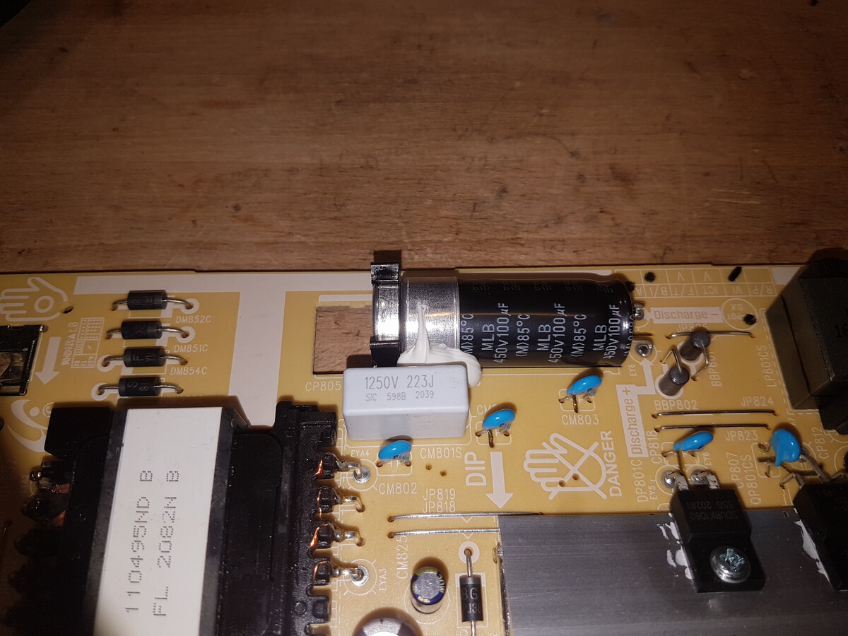

Bei 3 Samsung tv's hat der Tasche aller Elkos von der NT Platine
geholfen aus dem Bootloop zu kommen. Ohne Panal startet der TV weil die
last am NT fehlt. Auf Jedenfalls war es bei mir so. 2 der 3 : blinken -
"klick" - Pause - blinken - klick usw.
Der Dritte hat garnicht reagiert.
Alle laufen wieder problemlos.

@Jens H. das mit den Elkos ist mir auch schon in den Sinn gekommen denn
ich hatte das Gefühl als ob dem Display nur der Dampf fehlt zum
durchstarten.
Es sind ja soviele nicht.. wenn ich die denn hier habe.

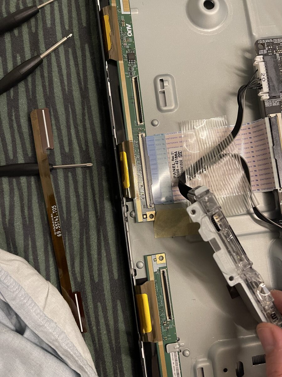

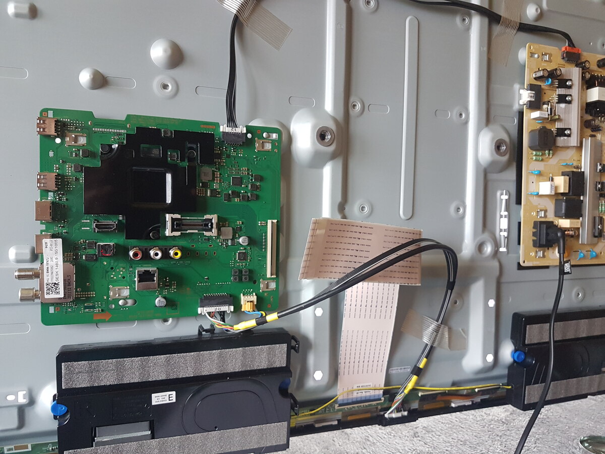

also wie von Lothar vorgeschlagen ist dann das Backlight an, Ton hab ich
keinen aber liegt vllt daran das kein Input anliegt.
Netzteil?
Sobald ich das Flachkabel wieder unten anstecke geht das Spiel von vorne
los.
Samsung hat sich nie wieder gemeldet, was ein super Service, bin
begeistert.
Peter
P.S.: hat jemand eine Idee und einen Schaltplan.
Edit: der Schalter unten ist ohne funktion und die Fernbedienung tut
auch nicht mehr.
Edit: also wenn ich das Netzteil vom Mainboard trenne, geht auch das
Backlight an.

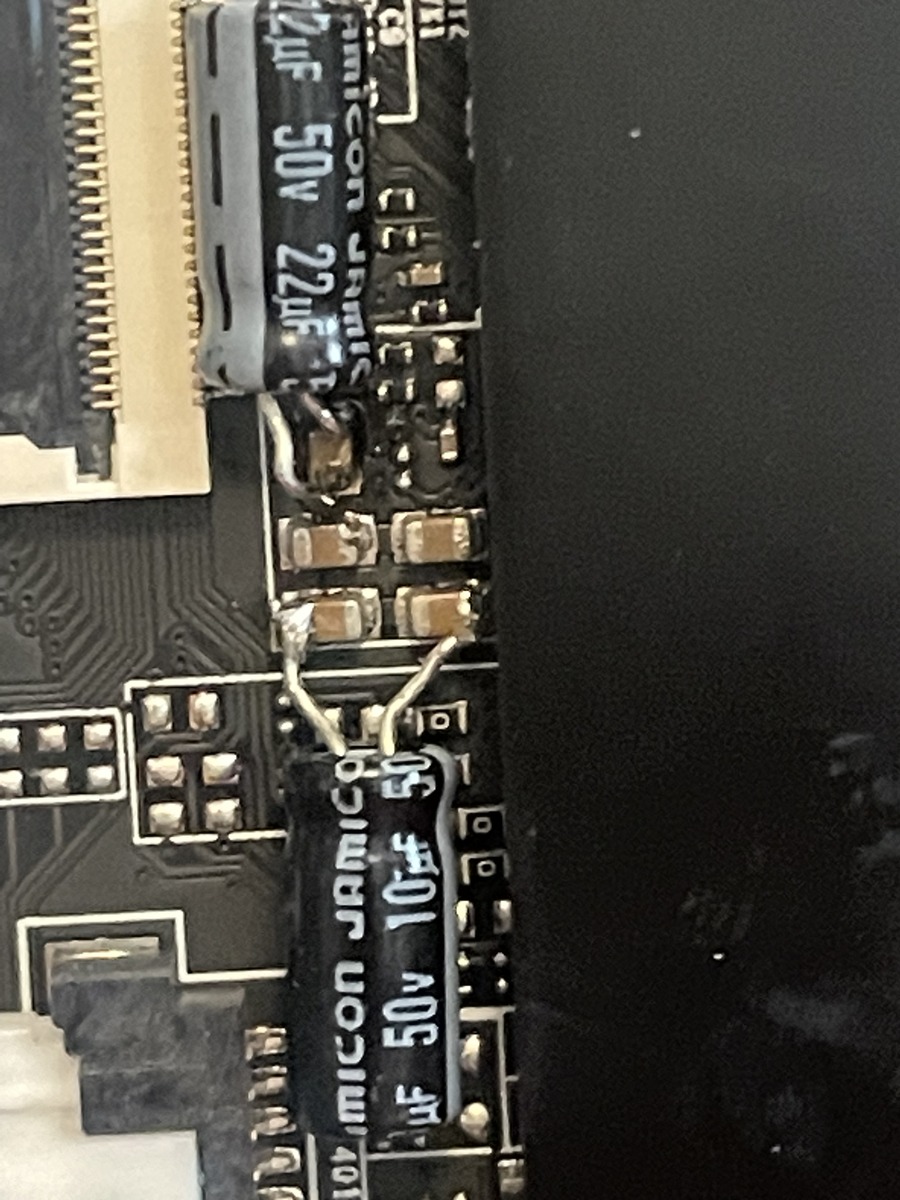

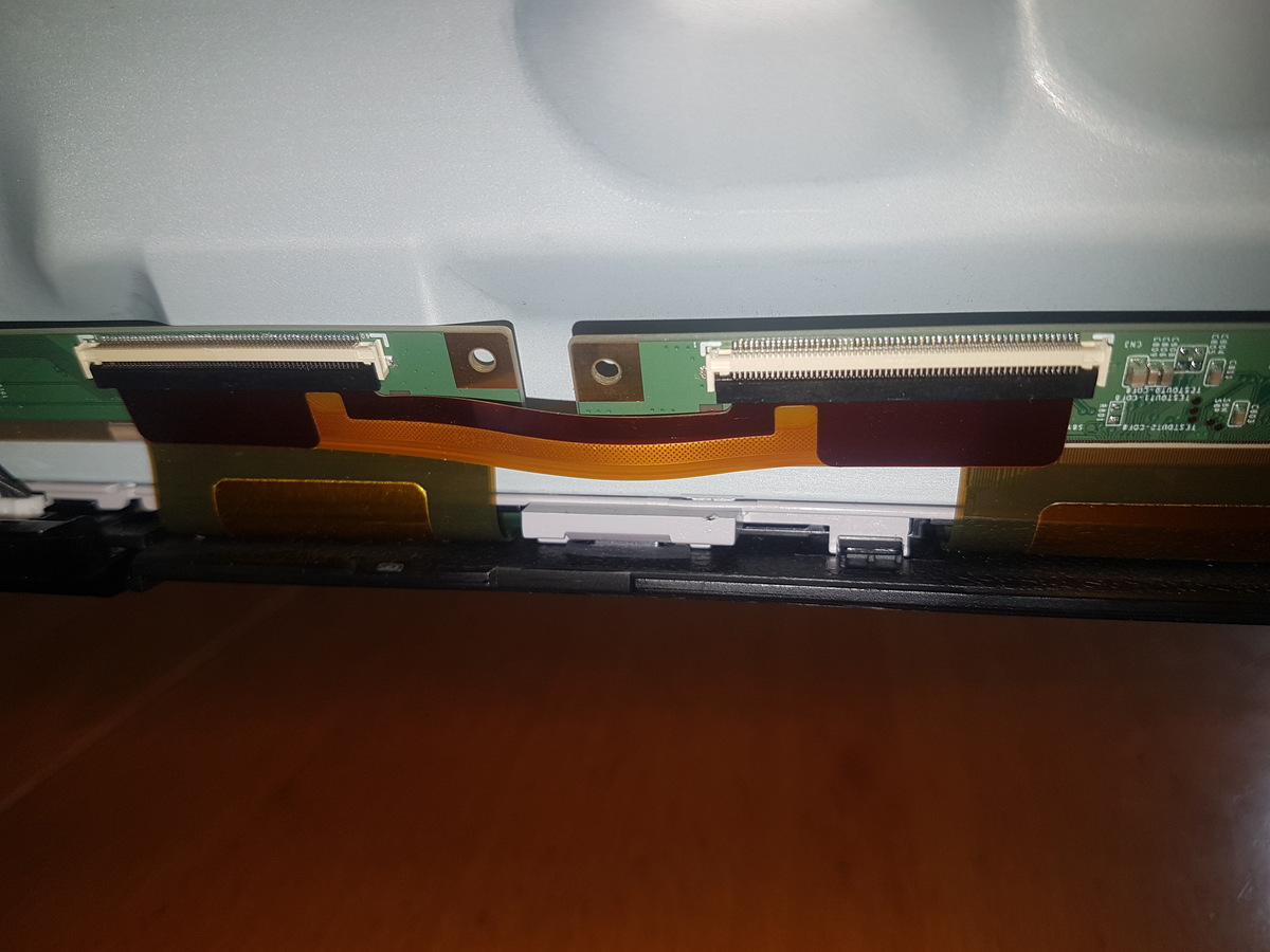

von Frank D. (Firma: Spezialeinheit) (feuerstein7)
Kommt mir bekannt vor, ich habe hier ein GQ55LS03TAU. Nennt sich auch
"The Frame".
Eine Besonderheit hat der noch, der TV hängt an einer hauchzarten
Leitung an einer Box. In der Box ist der eigentliche TV-kram. Der
Bildschirm ist praktisch nur ein Monitor.
Fehlerbild ist das gleiche, Bootloop.
Ein paar Punkte:
- trenne ich das Panel vom Motherboard läuft das Gerät
- das Panel hat zwei Leiterplatten die mit einem Flachbandkabel
verbunden sind, trenne ich diese Verbindung läuft der TV (natürlich nur
mit einem halben Bild)
Mein Verdacht war der Stromverbrauch ist zu groß wenn das komplette
Panel angeschlossen ist und die Versorgung bricht ein. Also habe ich auf
dem Mainboard die Betriebsspannungen für das Panel (HAVDD 8.5V und AVDD
17V) mit zusätzlichen Kondensatoren gepuffert. Auf dem Board sind nur
unbeschriftete Kerkos und eine Schaltplan habe ich nicht, daraus
folgt>>>47...100µF sollten einen Versuch wert sein.
Ergebniss TV läuft, auf Werkseinstellung gesetzt, Sender gesucht, lief
eine Weile.
Dann ABSTURZ: Grrrr:( das gleiche Spiel schon wieder.
Also noch mal auf, alles unter Spannung angetatscht... naja wird was
warm oder so?
Beim "antatschen" der LED-Treiber für die Hintergrundbeleuchtung
verliess er gnädigerweise die Bootloop und lief seit dem.
ABER so einfach komm ich natürlich nicht davon, nach Wochen ungestörten
Betriebs habe ich Standfüsse angebracht, vorher hing er an einer
Wandhalterung. Was passiert>>>Bootloop!
Also wieder Finger aufgelegt, beim Berühren der LED-Treiber Ecke lieft
er wieder. Also alles nachgelötet, vorher Kondensatoren ausgelötet und
vermessen, und nun läuft er wieder. (vermutlich bis ich so wagemutig bin
Staub zu wischen oder so).

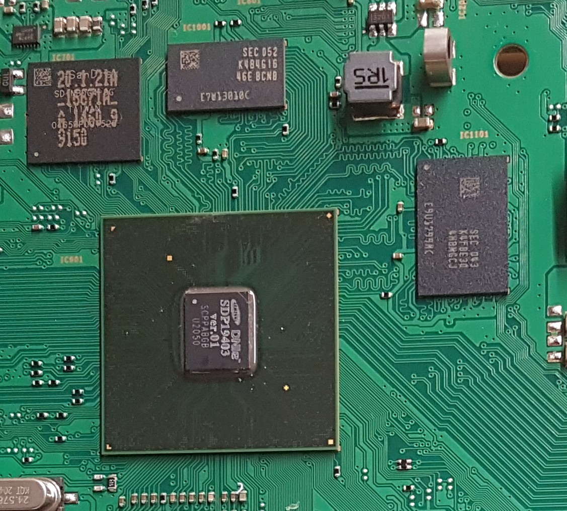

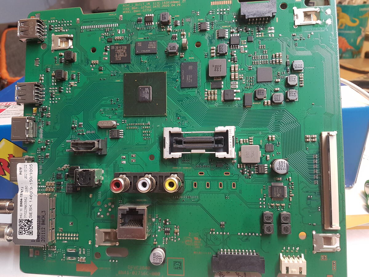

Markus M. schrieb:
> Das mit dem Vereisen des Flash habe ich auch schon einmal bei einem
> Samsung TV praktiziert. Der TV läuft danach seit Jahren(!) täglich ohne
> jegliche Probleme.
> Das Symptom bei mir war, man konnte den TV einschalten, es kam glaube
> ich sogar ganz kurz eine Ausgabe auf dem Screen und dann hat er sich neu
> gestartet.
hallo Markus,
wenn ich wüsste welcher der Flash Chip ist bei diesem Modell dann könnte
ich das mit dem vereisen probieren aber ich finde nirgendwo im Netz
einen Hinweis welchen ich da kühlen soll.
von Michael L. (nanu)
Wenn überhaupt, dann eine von den drei "Platten" neben der CPU.
Bezeichnung kann man auf dem miesen Foto ja nicht lesen.
Aber das Problem mit schlechten Speicherbausteinen war vor mehr als 10
Jahren aktuell und woher willst Du einen programmierten Chip bekommen,
wie würdest Du ihn tauschen wollen und wenn Du einen unprogrammierten
Chip bekämst, wie un womit würdest Du den bespielen wollen?
Außerdem glaube ich nicht an einen defekten Speicherbaustein. Du selbst
hast in
Beitrag "Re: Samsung TV GU50TU8079 Bootloop"
das Gegenargument geliefert.
hallo Michael,
mieses Foto, :-) anbei ein Ausschnitt (zur Not mach ich ein neues)
Ich wollte ja auch nicht den Chip ersetzen, sondern das mit dem vereisen
ausprobieren.
Ich bin auch mittlerweile beim Thema der Stromversorgung, miese Elkos
z.B.
denn was soll an einem Display nach so einer kurzen Zeit kaputt gehen.
Ich will den einfach noch nicht aufgeben.
von Peter K. (chips)
schwer zu entziffern,
K4B4G1646E wäre ein 512Mx8 DDR3
K4F6E304HB-MGCJ wäre ein LPDDR4 Dram 16GB 512MX32
das SanDisk IC dürfte ein eMMC oder Nand-Flash sein
eMMC SanDisk SDINBDG4-8G und klar, das ist Nand-Flash, aber der wird
nicht defekt sein.
ich hab noch einen Versuch gemacht und die Leiste unten am Display, die
aufgeteilt ist in 2 Leisten, die rechte Leiste abgeklemmt, die
Verbindung hat Klemmleisten. Clevererweise sind die Anschlüsse zum
Display geklebt und somit ist die Treiberleiste nicht ersetzbar.
Geplante Oboleszenz eben.
TV startet, Backlight an, kein Bild.
Bin echt sauer .
Was sind das für Kontakte? Direkt daneben ist die CPU und alle anderen
Rechenkomponenten.
Oben steht die Boardbezeichnung, BN41-02756
Vielleicht findest was heraus.
Sorry wenn ich etwas pampig war.
was hat denn dieser Elko für einen Blechhut auf?
Frank D. schrieb:
> Du kannst ja mal versuchen am Ausgang der Schaltregler auf dem Board ein
> paar Elkos über die Kerkos zu löten. Schaden kann es ja nun eh nicht
> mehr.
Super Tipp, Danke

Mal der Ablauf im Detail:
Das Mainboard hat ein Folienkabel zu den Panel, das Panel hat unten zwei
Leiterplatten die mit einem Folienkabel verbunden sind. Wenn ich diese
Verbindung getrennt habe ging der TV an und ich hatte ein
funktionierendes Bild auf der Hälfte des Panels.
Meine Idee: das Panel verbraucht so weniger Strom und deshalb läuft der
TV, bedeutet die Spannungsversorgung der Paneldriver ist zu schwach.
Also hatte ich an den Ausgang der Schaltregler zusätzliche Stützelkos
angelötet. Und zwar an> AVDD_17V, HAVDD_8.5V.
Damit lief der dann auch bis ich die Standfüße montiert hatte.
Dann hatte ich halt (Verzweifelungstat) alles im Bereich der
Spannungsversorgung beim LED-Treiber Angefasst>> TV startet. Also hatte
ich da alles nachgelötet. Seit dem läuft der, aber ich würde das nicht
als Lösung bezeichnen.

von Nils (nilsimo)
Hallo Frank, danke für deine sehr schnelle Antwort. Das mit dem Papier
und den Folienkabel habe ich probiert. Leider ohne Erfolg.
Wenn ich das gezeigte Folienkabel abziehe, bootet das Gerät trotzdem
neu.
Ziehe ich das Flachbandkabel vom tcon ab, bleibt der Fernseher an, aber
eben schwarzes Bild.
Befindet sich das zweite Folienkabel unter der Infrarot Leuchte?
Ja, aber das ist das andere Ende von dem Kabel was du in der Hand hälst.
> neu.
Wenn das mit den defekten Treibern an den Panel stimmt, sitzt der
defekte Chip bei mir auf der rechten Hälfte, bei dir auf der linken
Hälfte.

Was meintest du eigentlich mit dem LED Treiber? Wie sieht der aus? Auf
Grund dessen, dass wir das gleiche Modell haben, gehe ich davon aus,
dass es bei mir auch so sein wird.
Bzgl des Papiers: ich habe einmal die komplette Bandbreite Stück für
Stück getestet. Leider ohne Erfolg.
Zu den Elkos: welche hast du da verwendet?
Auf der braune Platine befinden sich zwei Netzteile, aus den 350V werden
12V für das Mainboard und irgendeine hohe Spannung (ca 100V) für die LED
Beleuchtung erzeugt.Da wo der Stecker für die LEDs an das Board gehen
sind Spulen, Kondensatoren, Dioden auf Kühlkörper...
das hatte ich alles auf verdacht nachgelötet.
Die Elkos waren einfach aus dem Bauchgefühl gewählt. 10µF und 22µF
einfach so wie auf dem Bild.

Mir wurde von einer Bekannten selbiges Gerät angetragen, nach dem hin
und her in dieser Diskussion möchte ich meine Beobachtungen vorstellen.
Fehlerbild wie bereits mehrfach beschrieben, habe ich mich selbstständig
bis zum Display Kabel vorgearbeitet, ohne das das Backlight an bleibt
ohne ständigen Neustart.
Ich habe dann an den Kerkos auf den Display Boards gemessen aber mit dem
Multimeter keine Niederohmige Schiene gefunden.
Dann habe ich versucht die Spannungsversorgung des Display Boards
ausfindig zu machen und konnte eine Verbindung zu dem eingezeichneten
Step Down finden. Allerdings liefert er keine Spannung, weder mit noch
ohne Flexkabel, der MOSFET wird von dem QFN Controller nicht
angesteuert.
Ist schon jemand bis hier hin oder weiter vorgedrungen?
Mir erschließt sich der Zusammenhang zur oft geäußerten Diagnose
Panelschaden nicht.

von Alexej (dlex)
Hallo Zusammen,
Ich hab das gleiche Problem mit dem Samsung. Mein Board ist das
BN41-02756C.
Ich hab paar versuche gemacht und wollte berichten was ich rausgefunden
hab.
Mein TV Starten im Bootloop.
Wenn ich das Flachbandkabel von Platine(T-Con) abziehe startet normal
und man hört den Start Ton von TV. Also bleibt der TV nicht im Bootloop.
Danach schliesse ich das Flachkabel an und stecke Flachfoliekabel von
der Rechten Platine der LCD Panel. TV startet auch ganz Normal ohne
Bootloop aber auch mit schwarzen Display nur mit Hintergrundbeleuchtung.
Die Lösungen aus YouTube und sonstiges haben bei mir nicht funktioniert.
Beim ankleben den ersten Pins innen am Folienkabel startet es auch
normal.
Ich hab Festgestellt siehe auch Bilder das zwei PINs nur durch die Kabel
durchgeschleift werden. Diese gehen am Flachbandkabel Pin 1 von unten
gesehen rein und gehen wieder am Pin 15 von oben gesehen wieder raus.
Diese haben mit den Platinen von LCD nichts zu tun sie werden nur
durchgeschleift.
Später hab ich am Board ein Wiederstand ausgelötet siehe Bild und ganz
normal alle Kabel angeschlossen gestartet und es startet nicht mit einen
Bootloop.
Wiederstand wurde eingelötet und wieder Starts mit Bootloops
Dazu wenn der TV im Bootloop Startet wird der Prozessor schnell warm.
