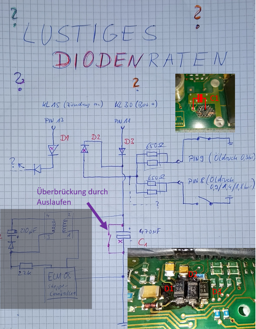

Hallo Zusammen!
Zunächst erstmal die Frage in Kurzfassung:
Kann mir jemand sagen, was das für Bauteile (D1-D3, ich vermute Dioden)
sind? Was ist vermutlich die Funktion? Was könnte ein passendes
Ersatzteil sein? (S. Bild)
In meinem VW-T4 hat sich das Kombiinstrument (Tacho,Drehzahlmesser,
Tankanzeige etc.) mit Gestank und Rauch verabschiedet. Es ist ein
Serienproblem da ein Elko nach nun knapp 30 Jahren nicht mehr dicht hält
und ausgelaufen ist. Das wird auch recht umfangreich u.a. hier
diskutiert:
(z.B. Hier:
https://www.t4forum.de/forum/index.php?thread/287264-96er-kombiinstrument-kondensator-ausgelaufen/&pageNo=4,
'roadrunner' ist vielleicht auch hier im Forum)
Nun ist nicht nur der Elko hin sondern auch noch drei unbekannte
Bauteile betroffen. Roadrunner schreibt es sein Dioden, das denke ich
auch. Aber was ist die Funktion? Ist das nur ein Verpolschutz?
Wenn ja, was wäre ein angemessenes Ersatzteil? Spannung an den Pin 13
und 11 liegt bei Bordüblichen 12-14V DC. Strombelsastung wird vermutlich
bei einigen 100mA liegen. Auf den Bauteilen ist vorn ein V650 hinten ist
ein N8 in das Gehäuse gestanzt. Weder Google noch ChatGPT kennen eines
mit dieser Bezeichnung.
Ich habe mal in dem Bild meine Erkenntnisse zusammengefasst. Große Teile
des Schaltplans fehlen, aber ich gehe davon aus, dass das Elektrolyt den
Elko überbrückt hat (violett gezeichnet) und damit die Dioden D1 und D2
überlastet hat. D3 war vermutlich stromlos, da an PIN 11 keine Spannung
anlag und hat daher vermutlich überlebt.
Über Hinweise freue ich mich!
Gruß,
Fiete

Wenn Pin 11 an Bat+ war, wieso war der dann stromlos? Nach deinem
Schaltplan sollte doch am ehesten D3 kaputt sein, oder?
LG, Sebastian

@wangnick: Völlig richtig, dass eigentlich D3 die am stärksten
geschädigte sein sollte. Ist auch als Fehler im T4 Forum beschrieben
(https://www.t4forum.de/forum/index.php?thread/267324-explodiertes-bauteil-im-kombiinstrument-tacho-zeigt-keine-geschwindigkeit-mehr-a/
am 02.07.2020).
Ich habe daher auch länger drüber nachgegrübelt: Durch einen Kriechstrom
wurde die Batterie regelmäßig geleert und somit habe ich die Sicherung
des Radios abgeklemmt. Da hängt auch Pin 11 dran, dadurch war Pin 11
(Bat. +) spannungsfrei. Ggf. war der Kriechstrom auch schon der Vorbote
des ausgelaufenen Elektrolyts.
Die Tatsache dass D3 nicht betroffen ist, ist etwas besorgniserregend,
da der Strom ja irgendwie von den Dioden über die restliche Elektronik
zum Elko fließen musste - ich hoffe er hat sich gut verteilt. Weitere
sichtbare Ausfälle sind nicht erkennbar.

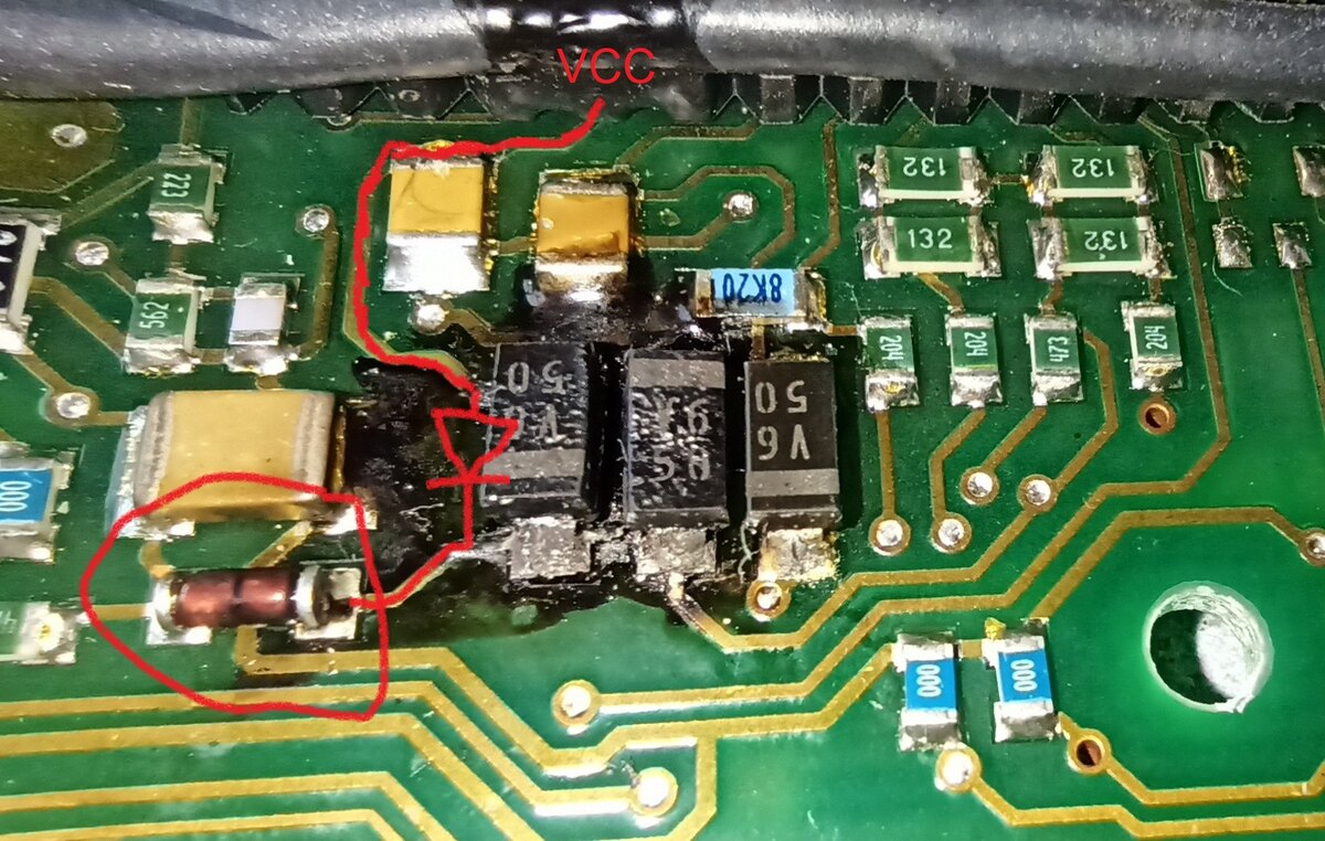

von Friedrich K. (fiete)
Update:
Die Dioden habe ich gegen 1N4007 getauscht - ich hatte die noch im
Keller habe ich mir mal als Grundausstattung besorgt ich glaube sogar
auf inspiriert durch https://www.mikrocontroller.net ;-) Aber Danke für
das Angebot des Zusendens!
Leider gibt es nur ein Teilerfolg: Das Instrument ist nur halb zum Leben
erwacht. Es gibt ja zwei Stromversorgungen: Dauer-Plus (Uhr etc.) und
die der Zündung an. Letztere liegt an D1 an (Im Bild rot markiert) und
das Instrument bleibt dennoch stumm.
Daher geht das lustige Diodenraten in die zweite (und letzte) Runde:
Der Glaskörper links von D1 ist vermutlich auch eine Diode. Was könnte
das für eine sein und warum werden zwei Dioden hintereinander
geschaltet? Sie ist - sofern nicht substanziell beschädigt - in
Durchlassrichtung betrieben.
Jedenfals musste der gesamte Kurzschlussstrom auch durch diese fließen.
Es gibt Foreneinträge, in denen es dieses Bauteil komplett weggesprengt
hat (eine leicht andere Version des Boards und ein 3Terminal Bauteil).
Also, worum könnte es sich um diese zweite Diode handeln?
Besten Gruß,
Fiete
von Rainer S. (enevile) Benutzerseite
Friedrich K. schrieb:
> Was könnte
> geschaltet?
Bauform könnte MELF oder Mini-MELF sein. Könnte als Überspannungsschutz
dienen. Kannst du denn Zahlen drauf finden?

von Vanye R. (vanye_rijan)
Wenn ich anhaltslos raten darf dann wuerde ich sagen das ist eine
LL4148.
Vanye
von Alexander S. (esko) Benutzerseite
Ich tippe auch auf LL4148 (1N4148).

von Michael B. (laberkopp)
> Sie ist - sofern nicht substanziell beschädigt - in Durchlassrichtung
> betrieben.
Und, jemals ausgelötet und durchgemessen ?
Man sieht ja keine Bezeichnung und keine Kathodenmarkierung.
Aber warum sollte es keine LK4148 sein.
von Sebastian W. (wangnick)
Eine durchlegierte Zenerdiode vielleicht? Man bräuchte etwas mehr vom
Schaltplan rekonstruiert ...
LG, Sebastian
von H. H. (Gast)
Eben wegen "keine Kathodenmarkierung".
von Thomas (kosmos)
Wenn C1 einen Kurzschluss gebildet hat ist D3 wegen Überlast gestorben.
Deine beiden Sensoren/Schalter ziehen die Spannung nach den Widerständen
gegen Masse. Da 2 x 650 Ohm  Widerstände parallel 325 Ohm sind und ich
jetzt mal von 12V ausgehe fließen dort 40mA (12V / 325 Ohm) und die
Leistung über die Widerstände beträgt 0,48W (12V * 0,04A). Es müssten
also mind. 1/4W Widerstände sein. Bei 14V fällt das noch etwas höher
aus.
Über dein Fragezeichen müsste per Widerstand die Spannung für die
Sensoren bereitgestellt werden und wenn dort die Spannung über den Wert
deiner Versorgungsspannung+Diodenflussspannung steigt, fließt das ganze
über D2 gegen die Versorgungsspannung, da hier aber die Diode D3 drin
sitzt geht das nicht und es landet alles beim Kondensator dem es evtl.
etwas viel wird da der Stepdown das evtl. nicht alles abnimmt um die
Überspannung gering zu halten. Hier kommt es auf diese Zuleitung die du
mit dem ? gekennzeichnest hast an, um das genauer sagen zu können.
