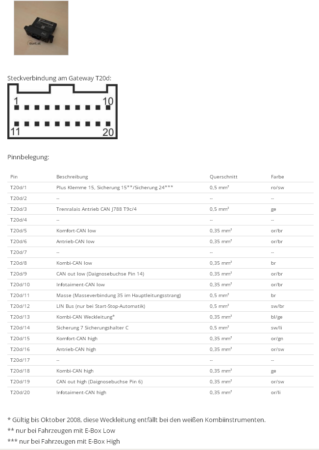

von Dieter S. (ds1)
Max M. schrieb:
> Wäre halt ganz cool, wenn so KFZ Zeug gut dokumentiert wäre und man
> einfach bei ebay ein alten Teil kaufen könnte
Gateways z.B. von VW kosten unter EUR 20. Da liegt der Diagnose CAN-Bus
an, OBD ist dokumentiert und zu UDS bei VW findet man genügend
Informationen im Netz. Und es gibt zusätzlich noch diverse andere
CAN-Busse auf denen das Gateway normalerweise periodisch Messages
verschickt. Zum ersten Experimentieren mit dem CAN-Bus sollte das
ausreichen.

von Dieter S. (ds1)
Alexander schrieb:
> Zwei Stühle, eine Meinung. Aber ein einzelnes Gateway reicht da
> womöglich nicht.
Du meinst weil das Senden eventuell wegen des fehlenden ACK eingestellt
wird? Bei keinem der Fahrzeug Gateways, die ich bisher gesehen war das
so. Das heisst nicht dass es vielleicht doch welche gibt die das tun, es
gibt aber genügend bei denen das nicht passiert.

Der Vollständigkeit halber zu dem Hinweis weiter oben auf ein
Fahrzeug-Gateway ein konkretes Beispiel:
Das VW Gateway Teilenummer 3C0907530C gibt es für unter EUR 20 inklusive
Versand. Andere Varianten mit einem anderen Buchstaben als das "C" am
Ende gehen vermutlich ebenfalls.
Das Gateway hat folgende CAN-Busse:
Diagnose-CAN     500 kbit/s (im Gateway mit 60 Ohm terminiert)
Antrieb-CAN      500 kbit/s
Kombi-CAN        500 kbit/s (im Gateway mit 60 Ohm terminiert)
Komfort-CAN      100 kbit/s
Infotainment-CAN 100 kbit/s
Eine Anschlussbelegung gibt es z.B. hier (Bild im Anhang):
https://www.dunt.at/b6-gateway/
T20d/11 kommt an Masse, T20d/14 und T20d/1 an +12 Volt.
Wenn das Gateway an die Spannungsversorgung angeschlossen ist werden auf
allen CAN-Bussen bis auf den Diagnose-CAN periodisch Nachrichten
verschickt, auch wenn keine Gegenstelle angeschlossen ist und damit
keine Bestätigung des Empfang erfolgt (das kann man mit dem Oszilloskop
prüfen).
Der Diagnose-CAN reagiert z.B. auf die folgende Nachricht (VW Transport
Protocol 2.0, "Channel setup"):
Request  0x200: 1F C0 00 10 21 03 01
Response 0x21F: 00 D0 21 03 2E 03 01   (wird mehrfach wiederholt)
Response 0x321: A8
Ein paar Informationen zum VW Transport Protocol 2.0 findet man z.B.
hier:
https://jazdw.net/tp20
Als Anmerkung: in dem Gateway 3C0907530C von Temic sind ein
µPD70F3178(A) (V850E/CG3), zwei TJA1054 (CAN Transceiver), drei TLE6250
(CAN Transceiver) und ein M95160 (SPI EEPROM) verbaut.
