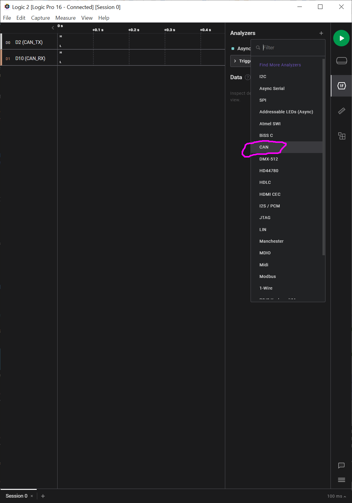

Wichtig ist auch, dass man nicht unbedingt nur seine beiden
CAN-Teilnehmer vor sich liegen hat, dessen Code man selber erstellt hat.
Besser man hat ein CAN-Analyzer mit angeschlossen, dem man vertraut und
einem anzeigt, was gerade auf dem Bus vor sich geht.
So ein CAN-Analyzer kann etwas von Peak sein (evtl. etwas teuer für
Hobby), etwas von fischl.de oder auch einfach nur ein Logik-Analyzer von
Amazon für <10€. Der LA hat den Nachteil, dass er keine Live-View
bietet. Gibt auch noch weitere CAN-Werkzeuge für kleines Geld, einfach
mal stöbern.

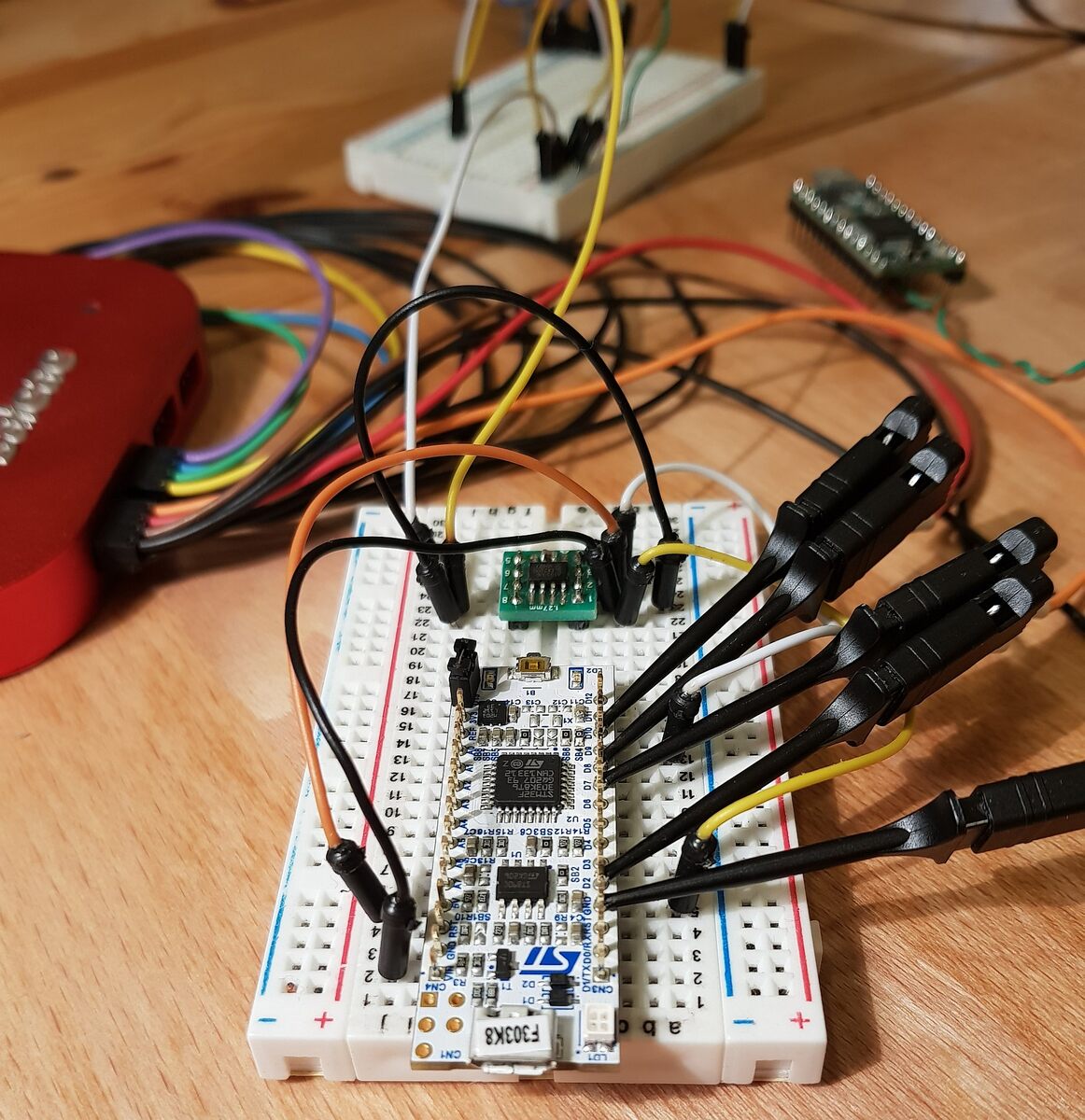

Ein Oszilloskop und ein Logikanalysator könnten im weiteren Verlauf
hilfreich sein. Tip: Schließe einen SN65HVD230 am CAN-Bus an, versorge
ihn, und häng den Logikanalysator an seinen RX-Pin. So kannst du passiv
den Bus beobachten
LG, Sebastian

Ich habe mir, angeregt durch deine Experimente, kurzfristig ein
Nucleo-F303K8-Board zugelegt. Alles was ich heute mittag geschrieben
habe hatte ich vorher mit
https://github.com/nopnop2002/Arduino-STM32-CAN/tree/master/stm32f303
nachvollzogen. Bei mir läuft der CAN-Empfang auf dem STM32F303K8T6. Ich
benutze allerdings einen TJA1050-Transceiver an PA11 und PA12 (die
beiden Pins sind hoffentlich 5V-tolerant):
Standard ID: 0x206      DLC: 8 Data: 0x14 0x18 0x15 0x0 0xA 0x0 0x0 0x0
Standard ID: 0x249      DLC: 8 Data: 0x7B 0x22 0x74 0x6F 0x70 0x69 0x63 0x22
Standard ID: 0x249      DLC: 8 Data: 0x3A 0x22 0x77 0x61 0x74 0x74 0x22 0x2C
Standard ID: 0x249      DLC: 8 Data: 0x22 0x69 0x64 0x22 0x3A 0x31 0x32 0x38
Standard ID: 0x249      DLC: 8 Data: 0x30 0x39 0x2C 0x22 0x6E 0x6F 0x22 0x3A
Standard ID: 0x249      DLC: 7 Data: 0x9 0x0 0x25 0x41 0x46 0x0 0x1
Insofern: Nur Mut!
LG, Sebastian

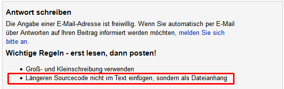

von fuck (Gast)
Fuck!
Lese den Anhang, verstehe ihn, verinnerliche ihn und handle
danach. Kann man so blöd sein nicht zu verstehen wie dein
Posting die anderen sehen?
"Längerer Sourcecode" ist es wenn man dauernd scrollen muss um
alles zu sehen. Dein Sourcecode ist länger!
von Kay L. (kgbrus)
fuck schrieb:
> Fuck!
Hallo Fuck,
das ist eine Definitionsfrage ;-)
Danke für den Hinweis, werde mich in Zukunft daran halten. Wenn ich
nicht zu blöd bin....

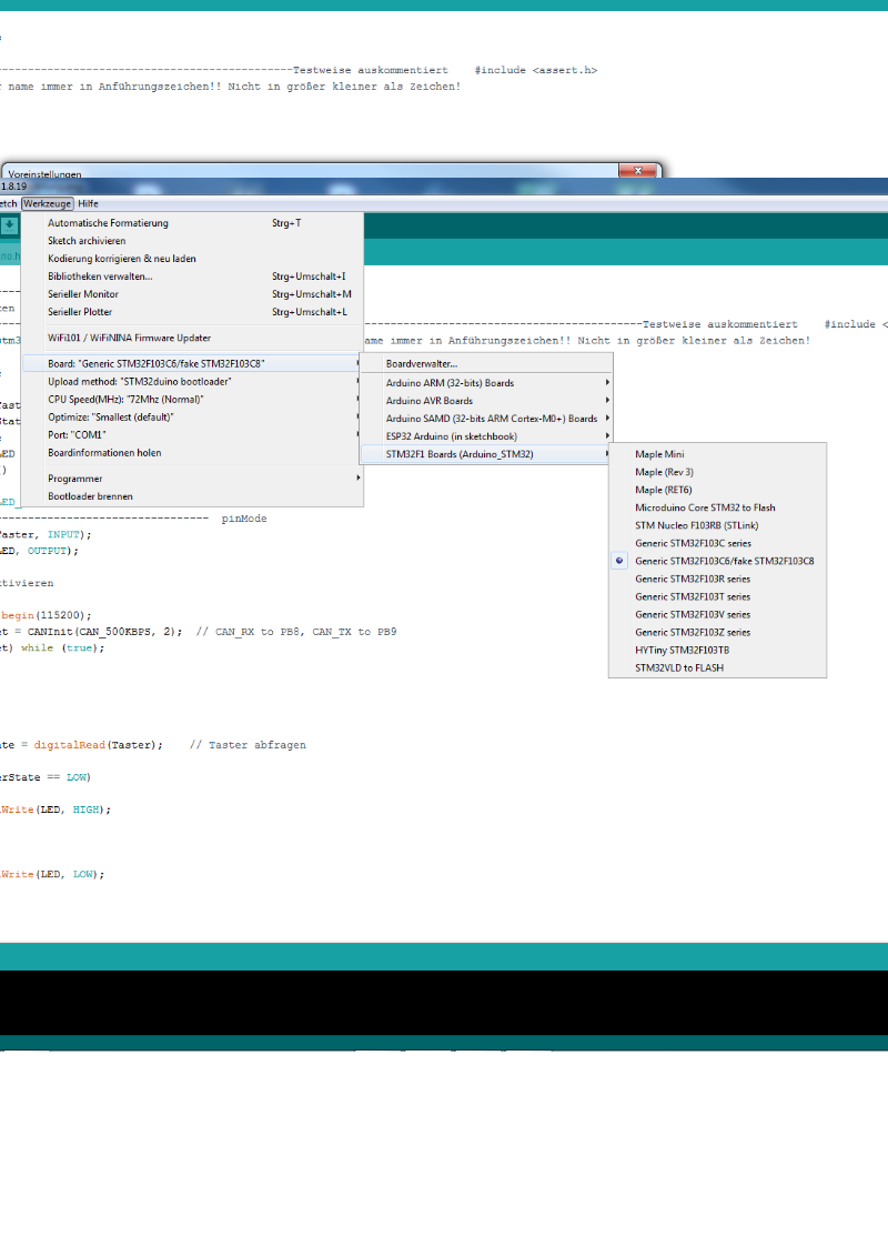

Kay L. schrieb:
> ich bekomme weiterhin die Fehlermeldung beim Kompelieren:
>  'CAN1' was not declared in this scope
Für welches Board übersetzt du denn? Also was ist unter "Werkzeuge" als
"Board" und als "Board part number" eingestellt?
LG, Sebastian
von Kay L. (kgbrus)
Hallo Sebastian,
STM32F1 Boards (Arduino STM32)
 generic STM32F103C und STM32F103C6
Die ich immer benutze.
Kay

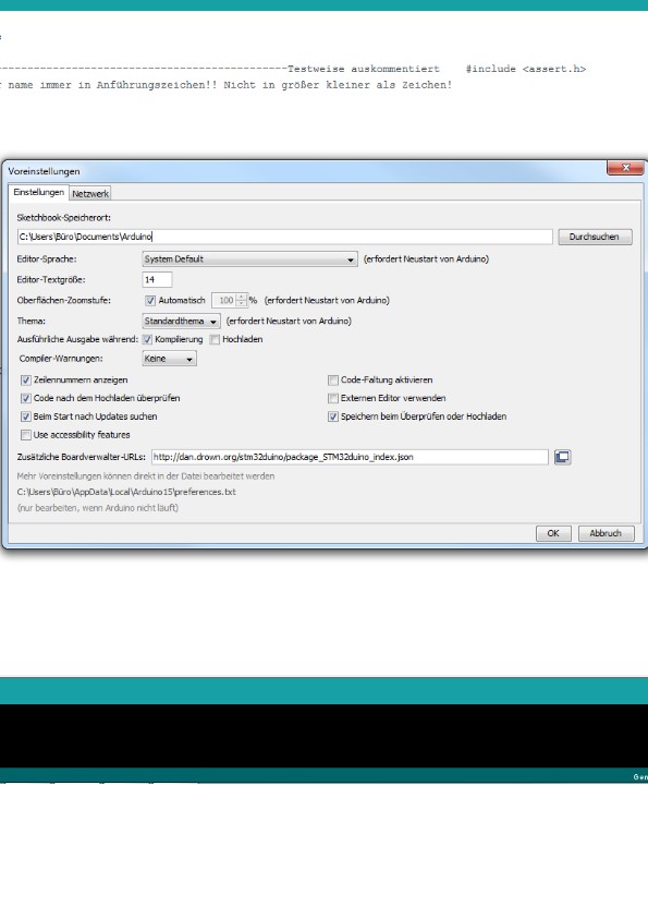

von Kay L. (kgbrus)
Sebastian W. schrieb:
> Das passiert auf meinem Rechner nicht, wenn ich für BluePill F103C6
> (32K) oder Generic F103C6Tx übersetze. Welche Version der Arduino-IDE
> und des STM32-Support für die Arduino-IDE hast du installiert? Bei mir
> sind es Arduino 1.8.19 und darin STM32 2.4.0 ...
meine IDE ist auch  1.8.19. Meinst Du mit STM32 2.4.0 den
Boardverwalter? Da hab ich den STM32F1xx/GD32F1xx boards Version
2021.5.31
Jens R. schrieb:
> Arbeitest du in der Arduino Umgebung oder nutzt du einen anderen Editor?
ich arbeite in der Arduino IDE
Zusatz von meiner Seite, ich vermute fast ich hab irgend etwas nicht
installiert. ich habe die original Arduino-STM32-CAN in eine IDE auf
einem anderen Rechner kopiert. Exakt die selbe Fehlermeldung. Dort ist
wohl eine neuere IDE installiert 2.0.0
von Sebastian W. (wangnick)
> 2021.5.31
Ok, ich glaube ich verstehe jetzt warum bei dir die Übersetzung
fehlschlägt.
Ich muss allerdings vorausschicken, dass ich erst vor zwei Wochen
angefangen habe mich mit den STM32-Prozessoren und deren Programmierung
zu beschäftigen.
Es scheint so, dass es zwei Arduino-IDE-Erweiterungen für die
Programmierung der STM32-Prozessoren gibt.
Zum einen ist da (A)
https://github.com/rogerclarkmelbourne/Arduino_STM32. Diese Umgebung
kann über die Boardverwalter-URL
http://dan.drown.org/stm32duino/package_STM32duino_index.json der
Arduino-IDE hinzugefügt werden, und ergänzt den Boardverwalter dann um
"STM32F1xx/GD32F1xx boards by stm32duino" und um "STM32F4xx boards by
stm32duino".
Zum anderen gibt es (B)
https://github.com/stm32duino/Arduino_Core_STM32. Diese Umgebung kann
https://github.com/stm32duino/BoardManagerFiles/raw/main/package_stmicroelectronics_index.json
der Arduino-IDE hinzugefügt werden, und ergänzt den Boardverwalter dann
um "STM32 MCU based boards by STMicroelectronics".
Stefan hat die Geschichte dahinter unter
http://stefanfrings.de/stm32/stm32f1.html ein wenig erläutert.
Du hast (A) installiert. (A) unterstützt aber allem Anschein nach nicht
die Programmierung des CAN-Busses, und ist auch generell die ältere und
inzwischen weniger gepflegte Version. Ich habe (B) installiert. (B) wird
von ST Microelectronics selbst gepflegt, scheint umfassender und
aktueller zu sein, und enthält die für dein Projekt nötige Unterstützung
von CAN1.
Wie gesagt, ich bin diesbezüglich nicht der Experte, aber aus meiner
Perspektive solltest du überlegen, grundsätzlich auf (B) umzusteigen.
Dabei könnte es eventuell natürlich nötig werden, einige deiner älteren
Projekte entsprechend anzupassen. Vielleicht benutzt du auch in diesen
anderen Projekten aber auch Zusatzbibliotheken die (A) voraussetzen? Das
ist von hier aus schwierig zu beurteilen.
LG, Sebastian
> Hast du denn den Tranceiver schon angeschlossen? Ansonsten kann es gut
> sein, dass CANInit fehlschlägt, und dann führst du ja eine
> Endlosschleife in setup() aus und loop() wird überhaupt nicht betreten.
Ich hab das hier mal mit meinem STM32F303 nachvollzogen. CANInit()
funktioniert auch ohne angeschlossenen Transceiver. Da ist bei dir doch
irgendwo ziemlich grundsätzlich noch der Wurm drin.
LG, Sebastian
Mmh. Ohne Transceiver liefert bei meinem STM32F303 mit angeschlossenem
Logikanalysator an PA11 und PA12 CANInit() plötzlich "CAN1 initialize
fail!!" und false zurück. Ziehe ich den Logikanalysator ab erhalte ich
"CAN1 initialize ok" und true.
Eine der zwei möglichen Meldungen solltest du aber in jedem Fall
erhalten. Lösch auch mal die Zeile "if (!ret) while (true);". Dann
sollte nach der Medung "CAN1 initialize fail!!" zumindest trotzdem deine

PS: Du benutzt die Saleae-Software? Die hat einen Analysator für CAN ...

von Kay L. (kgbrus)
So CAN Analyser gefunden.
Screenshot anbei Ch1 ist TX am Sender. ist Async Serial die ID? dann ist
die 0xFF und nicht 0x000001 was das verhalten erklären würde. Ich aber
(noch) keinen blassen Schimmer habe warum die ID falsch ist.
Kay L. schrieb:
> Bis Dato hab
> ich noch keinen CAN Analysator gefunden.
Siehe Bild.
Kay L. schrieb:
> einen Screenshot findets Du im Anhang
Ich hab das mal händisch dekodiert. Das ist eine saubere STANDARD DATA
CAN-Nachricht mit id 0x0001, len 0x01 und data[0] 0x00. Die Prüfsumme
stimmt, und der Empfänger hat den korrekten Empfang mit ACK quittiert.
Kay L. schrieb:
> Da muß ich mal sehen ob das mit der seriellen Schnittstellenausgabe bei
> mir überhaupt geht.
Alternativ kuck es dir im Debugger an. Aber irgendeine Möglichkeit,
deine Software im laufenden Betrieb zu untersuchen, wirst du brauchen
LG, Sebastian
Erstens hast du nicht die ganze CAN-Nachricht erwischt, die ersten zwei
Bits oder so fehlen.
Zweitens ist Async Serial der Analysator für eine serielle
Schnittstelle. Den solltest du mal deaktivieren oder entfernen, der
hilft hier nicht.
[[[ Wenn du Debug-Meldungen auf einen seriellen Port ausgibst, dann
kannst du an diesen Port auch noch den Logik-Analysator anschließen, und
die Ausgaben mit Async Serial als Text darstellen lassen. So sieht man
manchmal ganz gut die Programmreaktionen auf eingehende Nachrichten und
so. ]]]
Drittens musst du dem CAN-Analysator mitteilen, welchen Kanal er
dekodieren soll. Nimm am besten Empfänger-RX. Sender-RX ginge aber auch,
es geht nur darum dass der Analysator auch das ACK-Bit sieht.
LG, Sebastian

Nachtrag: ich habe mit dem Logic Analyse am Rx Pin geschaut, ID 100009
ist vorhanden, ID 100010 nicht.
