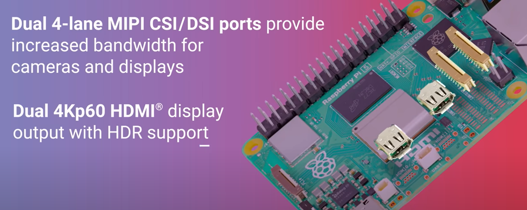

Broadcom BCM2712 2.4GHz quad-core 64-bit Arm Cortex-A76 CPU, with cryptography extensions, 512KB per-core L2 caches, and a 2MB shared L3 cache
-via https://datasheets.raspberrypi.com/rpi5/raspberry-pi-5-product-brief.pdf
Bildquelle: https://www.raspberrypi.com/products/raspberry-pi-5/

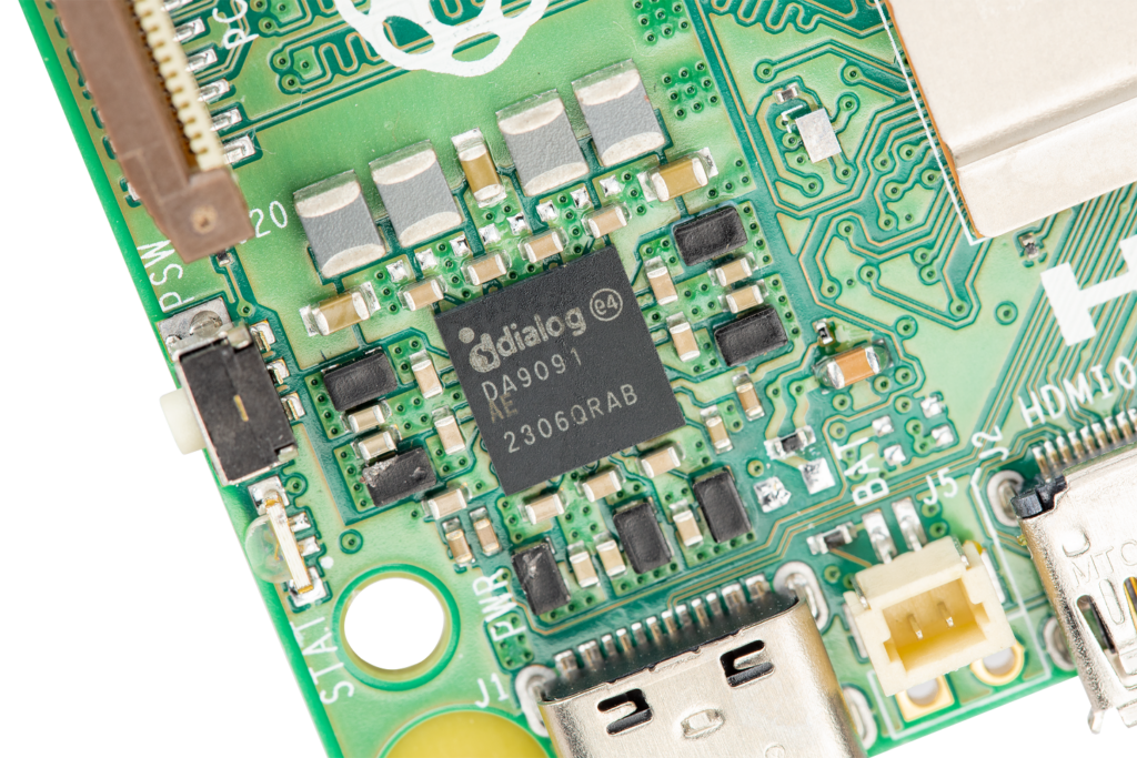

Neue Southbridge, Batterieadapter für Echtzeituhr, ohne Analog-Kopfhörerbuchse
Im unter https://www.raspberrypi.com/news/introducing-raspberry-pi-5/ bereitstehenden Vorstellungsartikel, der auf die neuen Chips eingeht, findet sich unter Anderem eine Besprechung der Southbridge. Einige der bisher aus diskreten Controllerchips aufgebauten Interfaces sind nun in einem Chip kombiniert:
RP1 is our I/O controller for Raspberry Pi 5, designed by the same team at Raspberry Pi that delivered the RP2040 microcontroller, and implemented, like RP2040, on TSMCs mature 40LP process. It provides two USB 3.0 and two USB 2.0 interfaces; a Gigabit Ethernet controller; two four-lane MIPI transceivers for camera and display; analogue video output; 3.3V general-purpose I/O (GPIO); and the usual collection of GPIO-multiplexed low-speed interfaces (UART, SPI, I2C, I2S, and PWM). A four-lane PCI Express 2.0 interface provides a 16Gb/s link back to BCM2712.
-via https://www.raspberrypi.com/news/introducing-raspberry-pi-5/
Ebenda findet sich auch eine Besprechung des in der Abbildung gezeigten Steckers, der das Anschließen einer Pufferbatterie erlaubt. Dieses bei anderen Prozessrechnern seit einiger Zeit verfügbare Feature erlaubt das Aufrechterhalten der RTC auch bei Nicht-Verfügbar-Sein der Energieversorgung.
Bildquelle: Raspberry Pi Foundation
