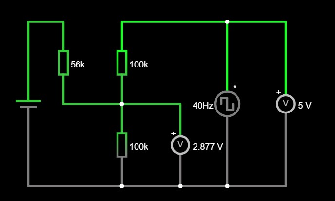

Ich habe hier ein Analogsignal im Bereich -5V bis +5V, welches ich gerne
mit dem ADC meines STM32 einlesen würde (0 bis +3,3V). Irgendwie habe
ich das Gefühl, das sich das mit einem clever gestalteten
Spannungsteiler lösen lässt, allerdings komme ich gerade auf keinen
grünen Zweig. Was die Schaltung tun müsste:
- das Eingangssignal um 5V anheben
- das Ergebnis per Spannungsteiler um den Faktor 0,33 vermindern
Genuigkeit ist nicht soooo rasend wichtig. Eine Lösung mit OP-Amp kommt
aus Platzgründen leider nicht in Frage. Hat jemand eine Idee?

Das "Geheimnis" besteht darin, den Spannungsteiler vorzuspannen. In
meinem Beispiel mit 56k an 3.3V.
Damit liegt die Ausgangsspannung bei ~0,235 bis 2.9V bei -5 bis +5V
Eingangsspannung.

Mit R1=6,8kΩ, R2=18kΩ und R3=11kΩ (Bezeichnungen der Widerstände wie im
Spannunsgteilerartikel) reicht die Ausgangsspannung von 0,1V bis 3,2V,
so dass der Eingangsspannungsbereich des ADC ziemlich gut ausgenutzt
wird. Man könnte mit anderer Dimensionierung noch näher an die 0V und
3,3V kommen, dann besteht aber die Gefahr, dass durch Ungenauigkeiten
der Widerstände der Eingangsspannungsbereich des ADC verlassen wird.

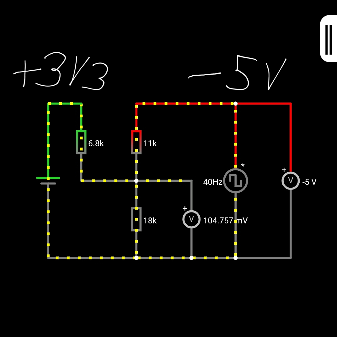

Es sind 0,1...3,2V. Achte darauf, insbesondere im Falstad Bsp. weiter
oben, wo der Ein-, wo der Ausgang und wo die 3,3V Quelle sitzt.

Wenn man sich beide Zustände mit den korrekten Widerstandswerten an der
richtigen Stelle, mit verlangsamter Simulationsgeschwindigkeit ansieht
und für die beiden gewünschten Zustände die Spannungen an die Leitung
dran schreibt, dann wird sofort klar, dass es 0,1V und 3,2V sind.

OK, Problem gefunden: bei mir hatte die Spannungsquelle 5V, in deinem
Beispiel sind es 3.3V. Dann passt es natürlich!
