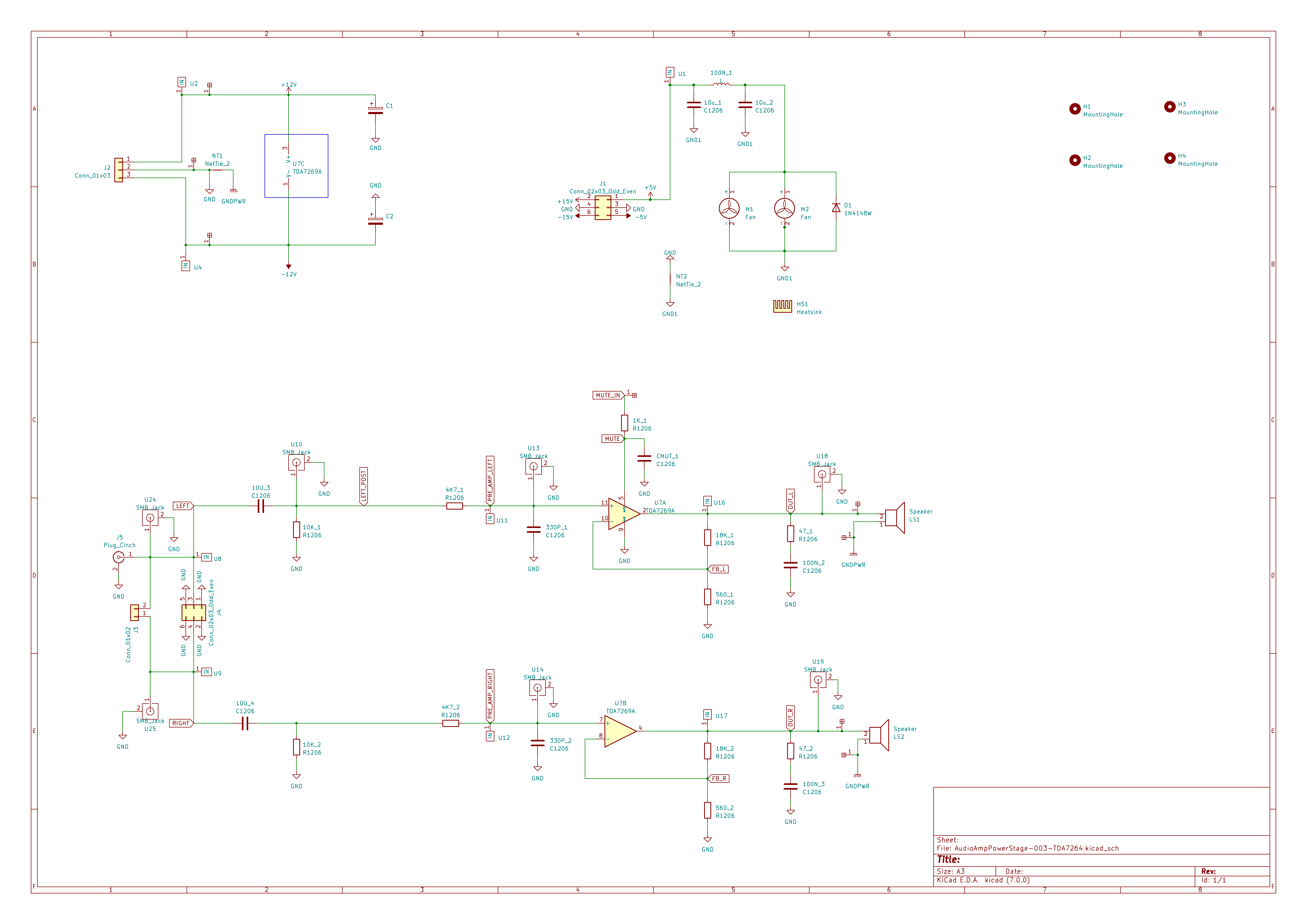

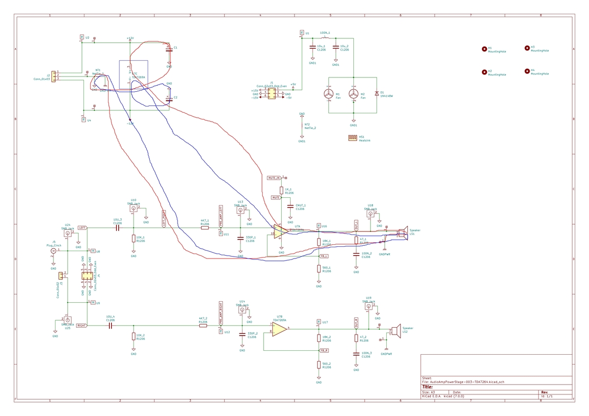

Diese kleine Platine hängt an +/- 20V (gemessen - stabil und ohne
Störungen) und wird von einem Funktiongenerator mit 1 kHz-Sinus
versorgt. 20 Volt sind das Limit, aber noch spezifiziert.
Die Schaltung ist nach Datenblatt aufgebaut. Ja, der TDA7269A ist jetzt
nicht so das Topmodell aus 2023.

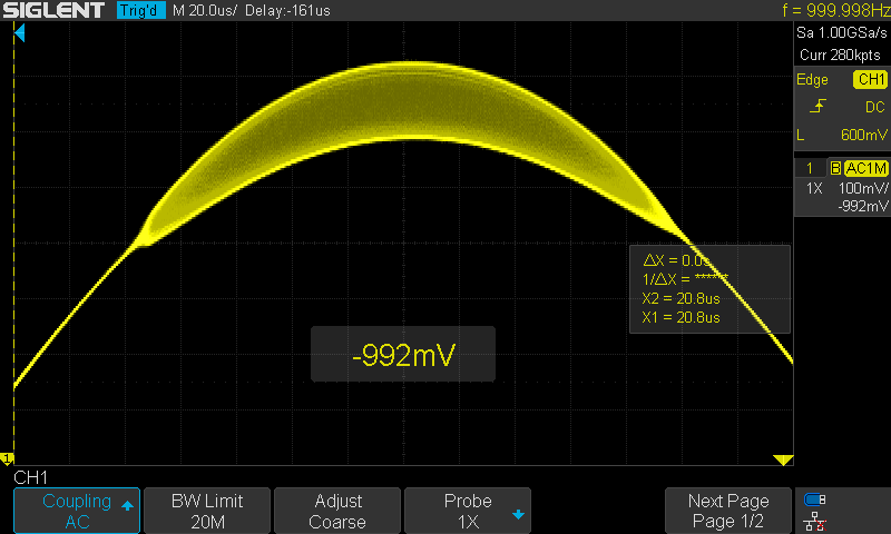

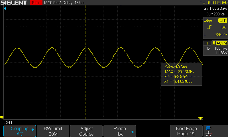

An einer 4 Ohm Last fängt am Scheitelpunkt jeder positiven Halbwelle der
Ausgang mit 20 MHz heftig an zu schwingen. Genau das sollen eigentlich
die 47 Ohm / 100nF verhindern.
Ja, meine Bauteilreferenzen sind nicht gemäß Standard. Hat auf die
Schaltung hoffentlich keine Einfluß.
Ich habe schon mittels einer Widerstands/Kapazitätsdekade mit diversen
anderen Werten experimentiert - Ohne Erfolg. Und jetzt wieder
Ratlosigkeit.
Die Elkos haben 1000uF / 50V.
Habt ihr einen Tip?
Holger

von Ob S. (Firma: 1984now) (observer)
Ja.
Wird also am (nicht gezeigten) Layout liegen, das ist wohl die einzige
logische Erklärung.
Falls das Layout nicht mehr zu ändern ist, kann man aber auch mit den
Werten des Boucherot-Glieds ein wenig spielen, um die Schwingung
möglicherweise doch noch unterdrückt zu bekommen. Kann klappen, muss
aber nicht. Im konkreten Fall würde ich, nach dem Oszillogramm zu
urteilen, die Chance recht gut einschätzen, dass es damit in den Griff
zu bekommen wäre.
von Robert M. (r0bm)
Das DB empfiehlt 4,7 Ohm und gibt explizit an (S.5), dass jede
Abweichung nach oben oder unten Schwingneigung begünstigt.
Ansonsten fehlen 100nF Enkoppelkondensatoren zwischen und von den
Versorgungsanschlüssen nach GND.
Wegen der Nichtlinearitäten der Keramikkondensatoren, solltest Du welche
mit einer hohen Spannungsfestigkeit wählen.

von Arno R. (arnor)
Nimm mal die 20MHz-Bandbreitenbegrenzung des Oszi raus...
Den Rückkoppelteiler 18K/560R würde ich um den Faktor 10 niederohmiger
machen, denn bei 20MHz braucht es bei 560R nur 14pF am -Eingang des TDA
für -45° Phasenverschiebung.
Und unbedingt die schon erwähnten schnellen Abblokkondensatoren direkt
an die Stromversorgungspins.

von Arno R. (arnor)
und einen 10:1-Tastkopf, 20MHz ist für übliche 1:1-Tastköpfe zu viel.
von Holger L. (symetron)
Ja, das war's. Augenroll. Mal kurz um eine Zehnerpotenz verguckt. Ich
hatte die 4,7 zwar nur in der 3-Watt-THT-Variante rumliegen, die jetzt
hochkant in den 1206-Pads steht. Funktionieren tut es trotzdem :-)

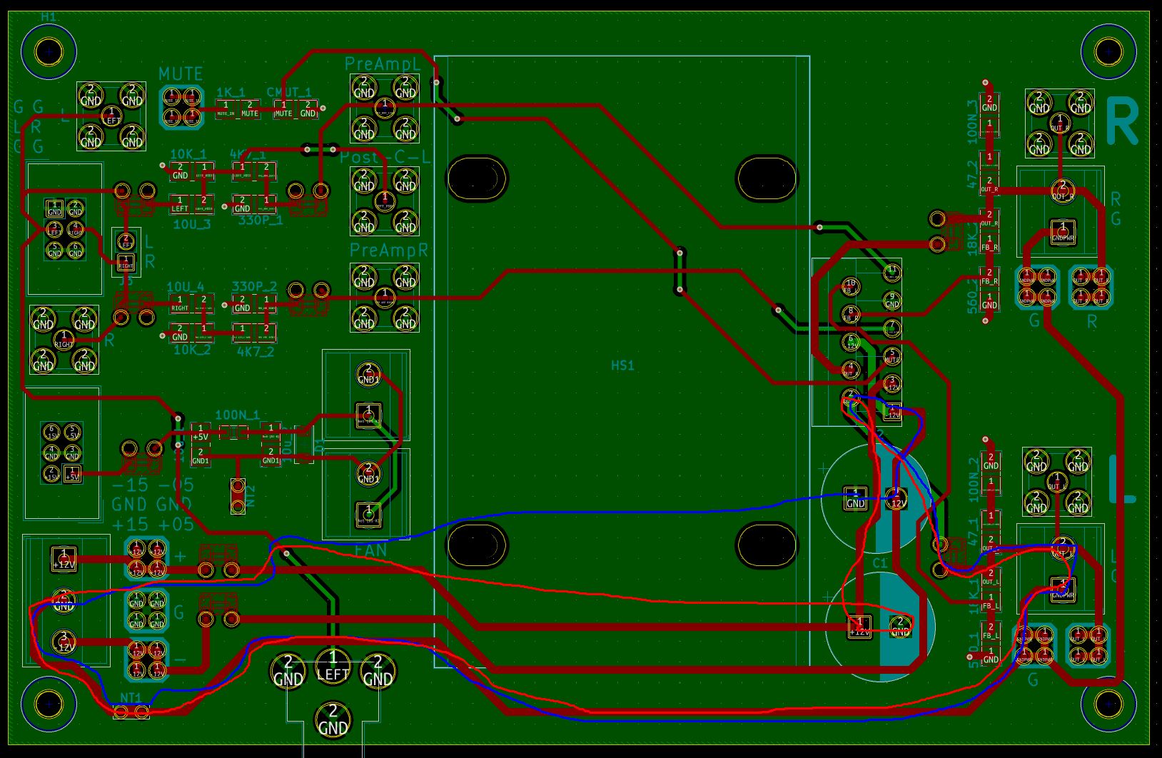

Bezüglich der Erdung. Gerber ist angehängt. Alle Signale wo kein großer
Stromfluss zu erwarten ist, sind über die Groundplane angebunden.
Niederohmiger gehts doch nicht mehr?!
Für die Lautsprecher gibt es eine eigene Leiterbahn ("GNDPWR") bis zum
GND  der 3-Pol-Klemme.
Was die von "wir" gewünschten Dateien angeht, habe ich auch schon andere
Erfahrungen gesammelt.
Beitrag "Platine ist leitend wo sie nicht leitend sein sollte"
Aber wer bin ich, Deinem Wunsch zu widersprechen. Siehe Anhang.
von Jens G. (jensig)
Bei dem anderen Thread ging es aber um ein grundsätzlich anderes
Problem. Jetzt gehts ja nur um das allgemeine Layout.
Da hier alles mit Masse geflutet ist, ist es ohnehin schon fast egal mit
der Masseführung. Die Lautsprecher-Masse hätte ich aber auch gleich auf
die Groundplane gehängt, so daß die direkter an den Elkos dran sind,
denn welchen Sinn macht es, deren Masse über eine dünne Leitung wieder
zurück nach links zu führen, wo der LS-Strom sich nur wieder den Weg
quer über die gesamte Groundplane zu den Elkos suchen muß. Denselben Weg
wie auch die Eingangssignalmassen, was normalerweise nicht gerade
empfehlenswert ist. Aber wie gesagt, durch die große niederohmige Masse
dürfte das jetzt kein größeres Problem sein.
Ich hätte evtl. den IC übrigens eher links vom KK platziert, und die
LS-Leitungen dann unterm KK nach rechts geführt. Würde die ganzen
Leitungskreuzungen um den IC herum sparen (weil die ausgangsseitigen
Pins ja auf der hinteren Pin-Reihe sitzen, und die eingangsseitigen Pins
auf der vorderen).Und den Rückkopplungsspannunsteiler hätte ich eher
gleich direkt hintem IC plaziert.

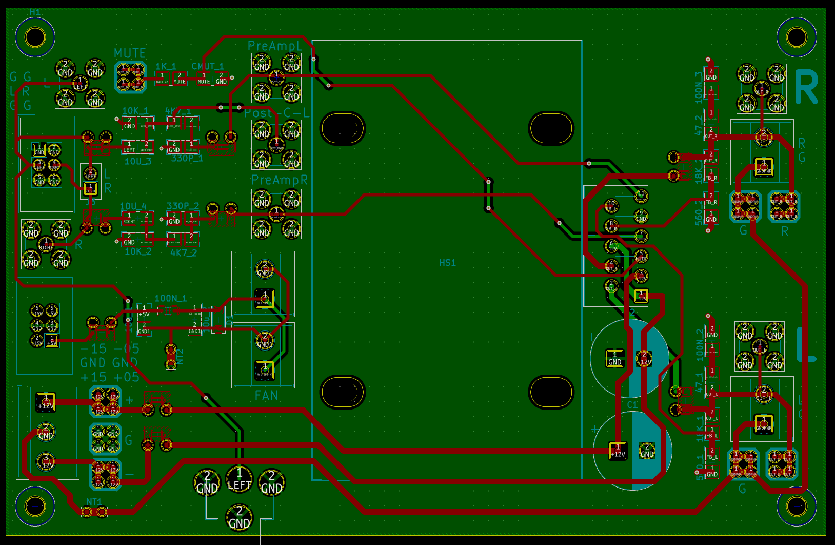

Die Querschnitte sind in der nächsten Revision noch optimierbar.
Das ist wie eine griechische Tragödie. Was ich zu verhindern suchte
löste ich durch ebendiesen Versuch aus. Was oben aus einem Elko
rausfließt, muss natürlich unten zurückkommen. Der Elko sollte also
tunlichst auch auf dem Power-Ground mit den Lautsprecherklemmen sitzen.
Klingt jetzt so geschrieben ganz offensichtlich. Ich falle bei
Kondensatoren immer noch auf das Bild von der Feder rein, die man beim
Laden zusammendrückt. Da bewegt der Tisch sich ja auch nicht. Es wird
besser... irgendwann bestimmt.
Tatsächlich widerstrebt es mir, größere Ströme über die Groundplane
abzuhandeln. Da möchte ich sicherstellen, dass die nicht unter den IC /
Signalen entlangfließen.
Guter Tip. Ich hatte das Design so erstellt, um IC und Feedback-Netzwerk
nicht durch den KK trennen zu müssen. Auf Kosten der Leitungskreuzungen
Spielt im Audio-Bereich vielleicht gar nicht so die Rolle.
Holger L. schrieb:
> Ich falle bei Kondensatoren immer noch auf das Bild von der Feder rein,
> die man beim Laden zusammendrückt.
Stell dir besser vor, dass der Kondensator für Wechselspannungen einfach
eine Brücke ist. Und dann stellst du dir vor, dass jeder Strom, der aus
dieem Kondensator heraus fließt, über einen plausiblen Weg (z.B. die
Lautsprecher) am anderen Pin wieder hineinfließen muss. Und dann
versuchst du, die sich dadurch ergebenden Stromkreise möglichst klein zu
machen. Dann bist du fertig.
Ich habe das mal im Schaltplan und im Layout eingezeichnet. Du erkennst
leicht: wenn du einfach an deinen Lustprecheranschlüssen die Massefläche
angeschlossen hättest, dann wären die Schleifen sehr kompakt.
Super ist es dann auch, wenn man solche Schleifen auch im Schaltplan
kompakt hält, damit die funktionell zusammengehörenden Bauteile dort
schon räumlich beieinander liegen.
Dieser Ansatz mit den Stromkreisen lässt sich problemlos auf jede Art
von Elektronik anwenden. Sehr erfolgreich übrigens auch bei
Schaltreglern:
https://www.google.com/search?q=schaltregler+layout+stromschleifen&tbm=isch
> dann will ich Dir dies als Tipp auf dem Weg zu einem oder besser zwei
> vom Hersteller empfohlenen Layouts geben. Diese kann man bei Interesse
Die sind - dem Alter des Chips angemessen - für THT-Komponenten. Wenn
ich das Layout in der nächsten Revision zusammenziehe dann passt der
meiste Kram auf die Fläche von zwei Elkos.
Wie schaut denn Dein Layout aus?
Und was mich angeht hat sich das Problem bereits 01.10 erledigt. Und
hatte zugegebenermaßen auch mit dem Datenblattstudium zu tun.
> Und da hat Lothar m.E.
> wertvolle Hinweise gegeben...
Ja in der Tat. Ich freue mich jedes Mal, wenn er meine Schaltpläne
verschönert. Ohne Ironie.
Den kapitalen Fehler in der Masseführung hatte aber eher Robert
aufgedeckt.
Ach, ich komm hier selbst schon durcheinander. Tatsächlich meinte ich
einen Beitrag von Jens:
Richtig, ich hatte nur noch aufgezeigt, wie man solche Fehler leicht
findet oder gar verhindert.
Denn wie gesagt: die Bauteilplatzieung und Leiterbahnführung beginnt
schon im Schaltplan. Wenn bereits dort die "Leistungselkos" und das
Boucherotglied an GND, der Lautsprecher aber an GNDPWR angeschlossen
ist, dann muss das später fast zwingend schiefgehen.
Ich würde hier jetzt einfach mal die GDNPWR an einigen Stellen direkt
mit der GND-Fläche verbinden, dann wird das schon.
Das ist generell ein guter Ansatz: wenn es ein Referenzlayout im
Datenblatt oder gar eine entsprechende AppNote gibt, dann kann man sich
das mal anschauen und überlegen, wie die Bauteile angeordnet und
verdrahtet sind.
