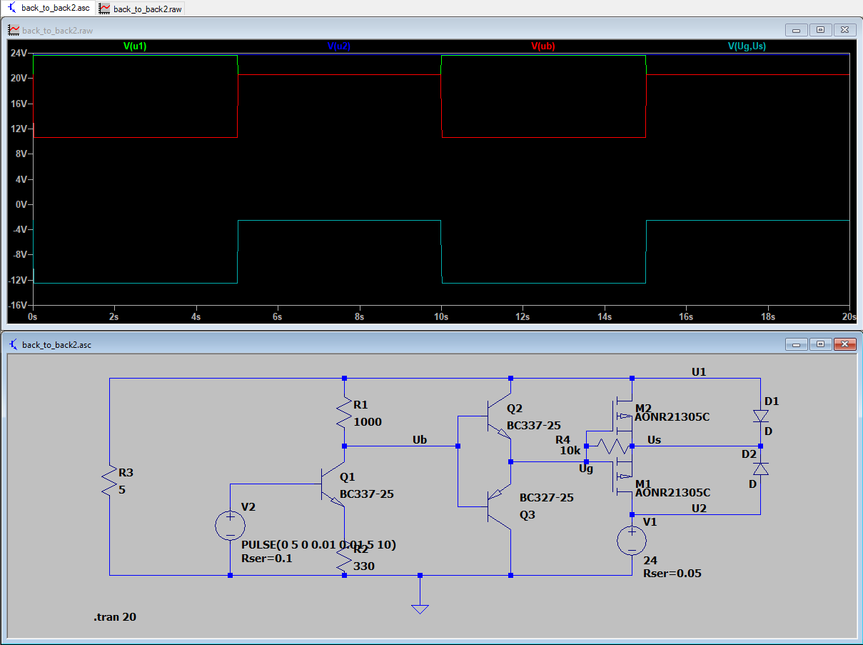

Moin,

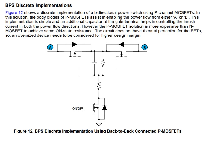

ich habe ein paar Fragen zur Ansteuerung von P-Fets in Back to back
Anordnung.
Die Anwendung ist ein 24V Akku welcher von einem Laderegler getrennt
werden soll, damit dieser ihn nicht rückwärts entleert. Beim googeln der
back to back Anordnung für P-Fets kommt immer wieder die Schaltung mit
einem Widerstand von S to G bzw. manchmal noch einen Kondensator dazu.
hier Beispiel von Texas Instruments.
Ich würde gerne wissen, wozu ich diese genau brauche oder ob ich diese
bei meine Ansteuerung überhaupt brauche?
Als Treiber würde ich gerne diese Push-Pull-Schaltung verwenden.
Funktioniert das so wie gedacht?
Mirco
von Gustl B. (gustl_b)
In einem Fall schaltet der Transistor unten durch und zieht über den
unteren Widerstand die Gates der P FETs auf Masse oder zumindest weit
runter.
Im anderen Fall sperrt der untere Transistor, und der obere Widerstand
zieht die Gates auf die Versorgungsspannung.
Wenn man den oberen Widerstand klein macht, dann können die Gates
nichtmehr weit nach unten gezogen werden oder viel Strom muss dazu
fließen.
Das Datenblatt besagt maximal 20V zwischen Gate und Source. Das wird bei
dieser Schaltung nicht ausreichend sichergestellt.
Q3 ist so falsch. Die B-E-Strecke bricht bei über 6V durch.
von Michael B. (laberkopp)
Mirco B. schrieb:
> kommt immer wieder die Schaltung mit einem Widerstand von S to G bzw.
> manchmal noch einen Kondensator dazu. hier Beispiel von Texas
> Instruments.
Na in der Originalschaltung sorgt der Widerstand für ein Entladen des
Gate und damit gesperrten MOSFET. Und der Kondensator für ein langsames
Durchschalten damit der Spitzenstrom brim Einschalten, gerade bei
kapazitiven Lasten, nicht zu gross wird und beispielsweise die
Eingangsspannung mit herunterzieht - auf Kosten von im Umschaltmoment
grösserer Verlustleistung im MOSFET.
Bei deinem (falschen) push pull nacht das der Treiber, aber deine
Schaltung funktioniert nur, wenn die Batteriespannung auch die
Versorgung ist und unter UGSmax liegt, akzeptiert also keine höhere
Spannung am Eingang und auch keine höhere Spannung sm Ausgang.
Deine Schaltung könnte also auch einfacher mit nur einem P-MOSFET
aufgebaut werden. Sie zeigt also, dass du das Prinzip nicht verstanden
hast. TI hats verstanden, aber auch eine Z-Diode am Gate der MOSFETs
könnte dort nicht schaden.
von Klaus H. (hildek)
D1 und D2 sind falsch herum drin im LTSpice-Bild.

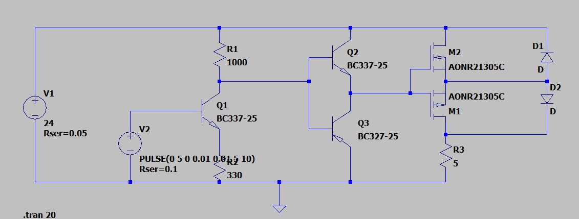

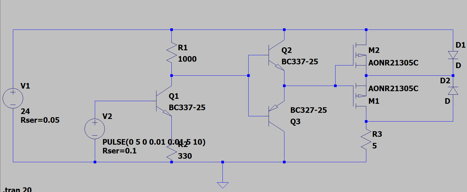

von Mirco B. (sinnfrei123)
Danke für die Antworten. Ich konnte leider nicht direkt antworten.
Oh je der ist falsch rum das ist natürlich Quatsch.
Auch das ist ein Fehler von mir. Sollten natürlich anders herum sein.
Ok ich verstehe, der rGS ist einfach nur ein Pull Up.
Der Kondensator lasst den Mosfet nur langsam schalten.

Es fallt mir schwer die TI Schaltung zu verstehen da keine Werte für die
Widerstände vorgegeben sind.
Ok habe hier etwas gefunden mit 10K Pull Up und 10R für down.
Die TI Schaltung kann so nur ~12V schalten da wir sonst UGS Max
überschreiten.

Der Rgs ist ein Widerstand, der dafür sorgt, dass im nicht
angesteuerten, ausgeschalteten, hochomigen Zustand die Ugs=0V wird,
damit der Mosfet sicher ausgeschaltet ist.
Wenn du da einen aktiven Treiber nach Vcc und GND hast, dann kannst du
dir den Widerstand sparen.
Das ist ein Trugschluss. Der Kondensator sorgt in der Relaität lediglich
für ein etwas verzögertes Ein- und Ausschalten. Das haben wir z.B. im
Beitrag "FET bewusst langsam schalten" durchgekaut.

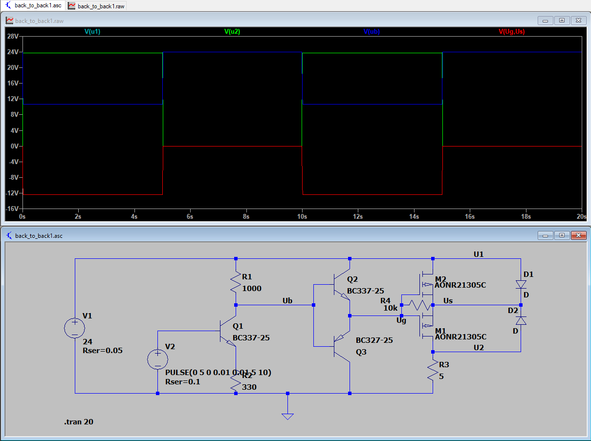

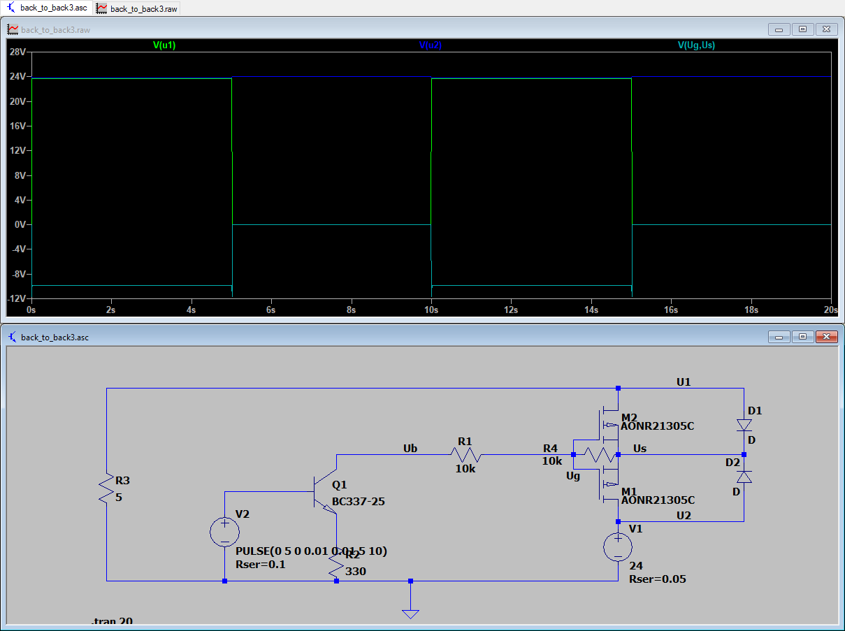

OK Schaltung nun angepasst.
von Foobar (asdfasd)
Die beiden Dioden (D1,D2) sind bereits im MOSFET drin.  Den Treiber (Q2,
Q3) brauchst du nur, wenn du schnell schalten willst (PWM), für einen
simplen Ein-/Ausschalter vollkommen überflüssig.  Die MOSFETs haben ein
Vdsmax von 30V - etwas knapp.  Vgsmax ist 20V, das wird definitiv
überschritten.

Mirco B. schrieb:
> dass ich nicht verstehe warum Vgsmax
> Überschritten wird.
Q1 leitend, Collektor Q1 auf 1/4 U_batt, Q3 zieht Gates auf 1/4 U_batt.
Sources aud U_batt
U_GS = (1-1/4) U_batt  = 0,75 * 29V  (Voller Akku hat mehr als die
Nennspannung)
> dass ich nicht verstehe warum Vgsmax Überschritten wird.
> R1 Q1 und R2 stellen doch -13V bereit?
Den R2 hatte ich auch übersehen, mea culpa.
> Q1 leitend, Collektor Q1 auf 1/4 U_batt [...]
Das wäre, wenn R2 am Collector hinge.  Am Emitter erzeugt er eine
Gegenkopplung.  Dadurch wird Q1 eine durch V2 gesteuerte Stromsenke -
bei V2=5V ca 13mA ((5V-0.6V)/330Ω).  Die Collectorspannung ergibt sich
dann aus dem Spannungsabfall über R1 bei 13mA.
Dadurch hat man keine Abhängigkeit von V1, dafür eine von V2 (die aber
meist halbwegs konstant (5V) ist).
Ob das Ganze bei Rückspeisung allerdings noch funktioniert?!?  V1 offen,
R3 Spannungsquelle - dann kann R1 nicht mehr "bremsen".  Das obere Ende
von R1 (und ggf Q2) müsste an Source ...
Mirco B. schrieb:
> Dort steht 13V!
Passt, weil der Treiber als Konstantstromquelle aufgebaut ist.
Allerdings würde ich noch den R4 einbauen, damit die Mosfets auch sicher
abschalten und nicht irgendwie herumfloaten.
> R3 Spannungsquelle
"V1 offen" ist eigentlich uninteressant, weil prinzipiell nicht relevant
ist, ob der Schalter offen oder geschlossen ist, wenn eine Seite
unbeschaltet ist.
Aber "Batterie statt R3 und Last statt V1" wäre interessant, denn
immerhin ist back2back braucht man ja eigentlich nur, wenn in beide
Richtungen abgeschaltet werden können muss. Und da funktioniert die
Schaltung nicht, weil zum Abschalten 24V nötig wären, die aber ja nicht
mehr da sind, weil sie ja abgeschaltet werden sollen (so wie Münchhausen
sich eben nicht am Schopf aus dem Sumpf ziehen kann).
Und diesen Schopf bekommt man erst gepackt, wenn man die einsitig
gespeiste Treiberschaltung weglässt und die bekannte
Spannungsteilergeschichte (ggfs. mit per Z-Diode begrenzter Ugs)
einsetzt.

[simu3] Dein R4 macht eigentlich das, was ich vorgeschlagen habe (obere
Ende von R1 an Source).  Allerdings hast du den noch gesplittet (in
R1+R4) - das ist jetzt doppelt gemoppelt, Spannungsteiler plus
Stromsenke.  R1 weg, R4=1k sollte reichen.
Foobar schrieb:
> [simu3] ....  R1 weg, R4=1k sollte reichen.
Wenn der Akku voll sein sollte, würde in dem Falle das Gate 5V mehr
sehen. Mit dem R1 wären das nur 2,5V mehr.
Bei der simu1 könnte R1 mal auf 10k erhöht werden und dann schaue man
sich den Einfluss auf die Gatespannung an. Das gleiche Spiel sollte man
mit der Eingangsspannung machen und auch einmal mit 29V statt 24V
simulieren.
Womit immer gerechnet werden sollte, das es immer parasitäre
Induktivitäten bei den Zuleitungen gibt. Dabei treten beim Ein- und
Abschalten immer wieder Überspannungen auf durch einen gedämpften
Überschwinger.
Die primitive Simulation verdeutlicht das etwas:
http://www.falstad.com/circuit/circuitjs.html?ctz=CQAgjCAMB0l3BWcMBMcUHYMGZIA4UA2ATmIxAUgpABZsKBTAWjDACgAnEFBQ7mqtjw1+VKuwDOIISJQDaNPKKjgQAMwCGAGwkM2Ad3Aol2BCmnDpZqGwDGRpXPHGr5sbHhgkMfCjJeMFB5iPFxCCBZINi1uXmUwFycVCJ94PGJjDGJCGkDIMDgEmwA3WjxBa0UqJLFaKm8VGAQDBUd5KuUorhllHtM3ZDgWjv6LEVGogHtaEByVAVIoaEIeJfzV6pnsNmn6OaoF4mQ1hKQIc3pt6ap9usXUskJeDdhT7nfBNiFpEAAxCHc8EKa0K+RALBAAGENAAHDS2ACWABcNAA7Wx6b4if6NV7gPEQgCSqIAJgBXWwo9GYpRUHHiZARCAAJQYEgREipGLYAAtVOM2EA
In der Simu1 könnte man das ergänzen indem nach V1 noch L in Reihe und
ein C zur Masse geschaltet würde.
Erschlagen wird so etwas ganz einfach mit einer Supressor-Diode (z.B.
15V) parallel zu R4.
