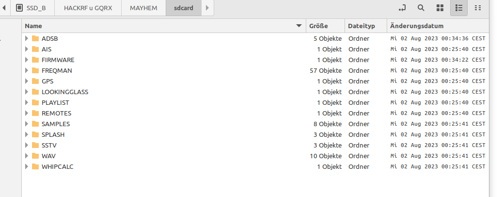

In folgendem Link fand ich folgendes :
https://www.deceed.ch/home/hackrf/setup
Sicherstellen dass libhackrf und hackrf-tools auf dem neusten Stand
sind:
apt-get install libhackrf
apt-get install hackrf-tools
Nun; die HAckRF-tools fand auch  Synaptik nicht....
"ralf@B660M:~$ sudo apt-get install hackrf-tools
[sudo] Passwort für ralf:
Paketlisten werden gelesen… Fertig
Abhängigkeitsbaum wird aufgebaut… Fertig
Statusinformationen werden eingelesen… Fertig
E: Paket hackrf-tools kann nicht gefunden werden.
ralf@B660M:~$ "
Die eigentlichen Firmware-Dateien befinden sich im “firmware-bin”
Unterverzeichnis. Die SPI Flash Firmware wird mit folgendem Befehl
geupdated:
hackrf_spiflash -w hackrf_one_usb_rom_to_ram.bin
diese Unterverzeichnis fand ich auch nirgendwo. Siehe Bild
Wie also weiter verfahren?
hackrf_spiflash ist ohne die hackrf-tools nicht verfügbar. Das wird also
nicht klappen.
Wenn APT für MINT die richtige Paketverwaltung ist, dann probier einfach
mal
Manche Distris fassen das so zusammen.

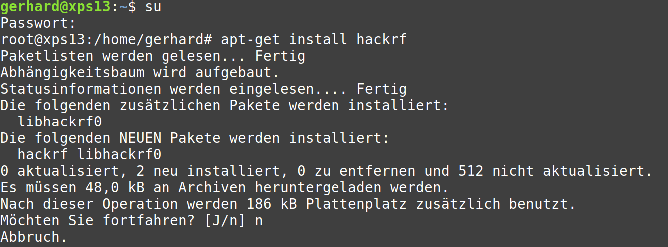

Besonders schwer scheint es nicht zu sein. Auf meinem seit lange
ungepflegtem Dell XPS13 (der so schön in die Motorrad-Koffer passt):
Gruß, Gerhard
Das Problem war ja, das der TE die Dinge einzeln installieren wollte:
Und das klappt nicht, weil es diese Pakete nicht gibt. Sehr wohl gibt es
aber 'hackrf' und da ist dann alles nötige enthalten.

Matthias S. schrieb:
> Sehr wohl gibt es
so langsam nimmt die Sache Fahrt auf...
Na, das ist doch mal ein Wort!
Hab jetzt hackrf über apt install auch installiert bekommen.

von Ralf C. (knollix-ralf)
Hallo Mathias:
Ich schrieb weiter oben :
"Die eigentlichen Firmware-Dateien befinden sich im “firmware-bin”
Unterverzeichnis.
Die SPI Flash Firmware wird mit folgendem Befehl geupdated:
hackrf_spiflash -w hackrf_one_usb_rom_to_ram.bin"
Ich meinte damit, dass ich das Sub-Dir “firmware-bin”  nicht fand.
Dazu siehe Screenshot vom Dir "Mayhem/SDCArd"
in dem Dir befindet sich zwar ein Dir "Firmware", aber kein
Firmware-bin.
Deshalb meine Verwirrung.

Nur die Ruhe. Das soll ja Spaß machen und nicht in Arbeit ausarten. Ich
empfehle dir dann mal die Basis Tutorials vom Erfinder, um einen
Einstieg zu bekommen.
https://greatscottgadgets.com/sdr/
Und für dich am besten erstmal Lektion 5 wg. Firmware:
https://greatscottgadgets.com/sdr/5
Nur zur Erklärung - Jawbraker ist der Vorgänger des HackRF One.
Portapack behandelt Michael Ossmann nicht.
