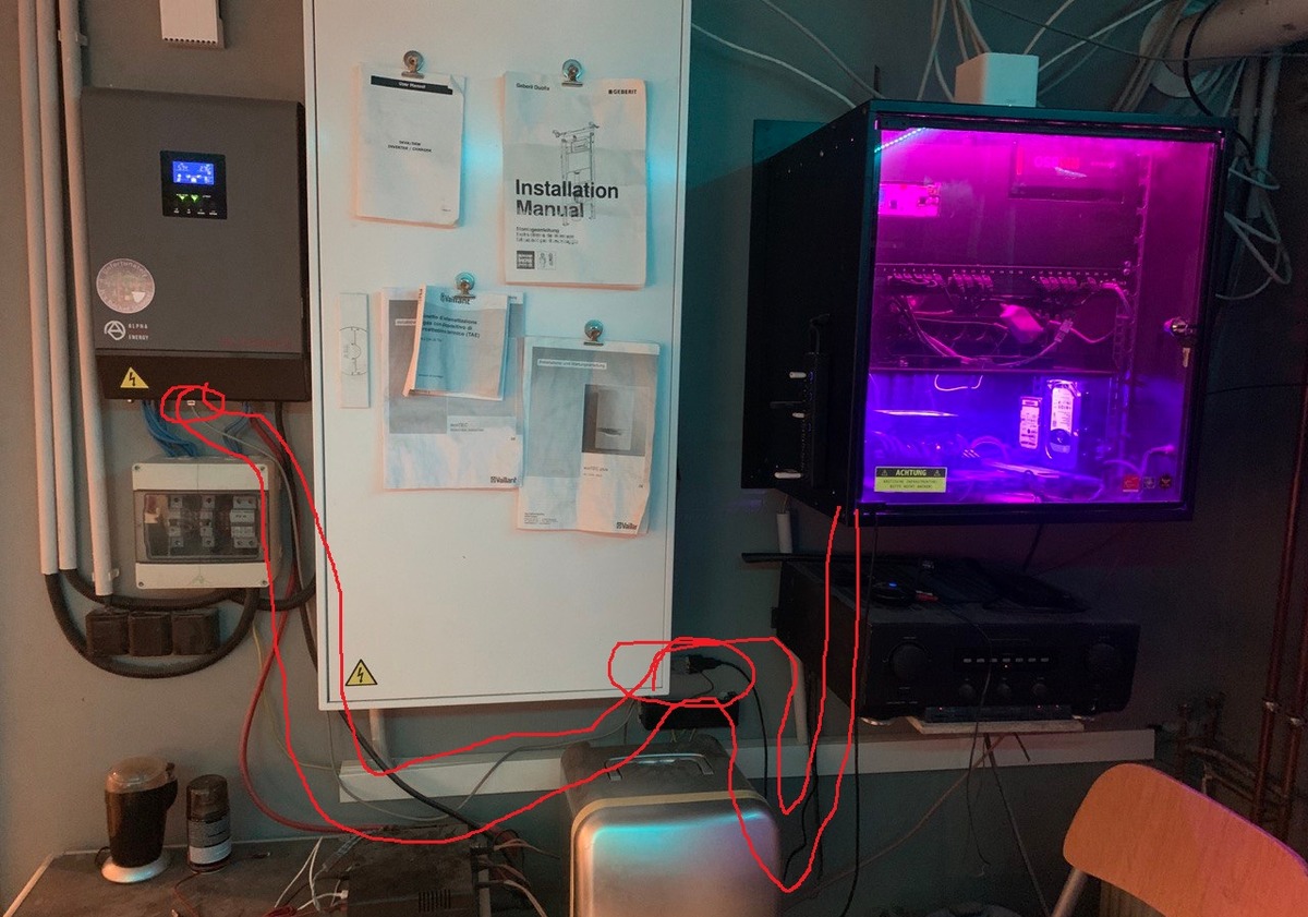

Ich habe einen Hybridinverter an meiner nicht netzgekoppelten
Solaranlage. Der spuckt über einen seriellen RS485 Port Daten aus, die
ich am Rechner in Echtzeit auslese. Dazu benutze ich einen einfachen
Prolific Serial to USB Adapter.
Leider bricht die Verbindung in unregelmäßigen Abständen ab. Sie kann
dann aber durch Ziehen und Wiederverbinden des USB Kabels wieder
hergestellt werden.
Meine Vermutung ist, dass ich eine hochfrequente Störung zwischen
Inverter und PC habe, da der Rechner am Netz hängt. Mein erster
Lösungsansatz war, den Stecker in der Mitte des Kabels zu erden, so dass
Störfrequenzen abfließen können. Das führte allerdings nicht zum Erfolg.
Meine nächste Idee ist so ein USB Entkoppler hier
https://www.amazon.de/ICQUANZX-Isolator-Schutzisolation-ADUM4160-ADUM3160/dp/B07Z21RKMN/
Was meint ihr? Könnte das funktionieren? Oder gibts noch andere
Möglichkeiten? Ich hab auch noch irgendwo Feritkerne rumliegen.

Erstmal hab ich mich getäuscht. Das ist ein rs232 Adapter.
Dieser hier https://www.amazon.de/B08B6C1XQN/
Hängt beim Rechner direkt am Board.
Was meinst du mit richtig abgeschlossen?
Ansonsten würde ich sagen, dass deine Vermutung richtig ist. Der
Inverter moduliert das Signal, so dass der Nulldurchgang keine Null mehr
ist und so die cmvr nicht eingehalten werden kann. Ob die Masse dabei
komplett durchgeschliffen wird, weiß ich gar nicht, ist aber zu
vermuten.
Geschirmt, so dass ich es nochmal auflegen könnte, ist das graue
serielle Kabel, das beim Inverter dabei war, jedenfalls nicht. Deswegen
hab ich den Stecker geerdet.
