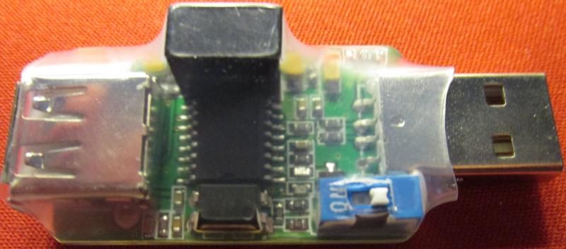

Na ja, Du brauchst ja wohl nur Funktionsisolation und keine
Schutzisolation. Der Chip selber kann das, da sind zwei
Siliziumplättchen drin (für jede Seite eines), die mit Glas voneinander
isoliert sind und über interne Spulen miteinander kommunizieren. Das ist
nicht das Problem. Das Leiterplattenlayout ist jedoch Mist. Für eine
echte Schutzisolation sind die Abstände beispielsweise beim
DC-DC-Wandler viel zu gering. Ich würde da mindestens 5mm Kriechstrecke
zwischen den beiden Seiten ansetzen, besser 7 oder 8mm. Bei dem Board
hast Du vermutlich nicht mal 2mm.

Ich habe den hier:
https://www.reichelt.de/usb-isolator-galvanische-trennung-host-geraet-usb-care01-p116460.html
Man beachte das formschöne Alu Gehäuse, das den USB Schirm auf beiden
Seiten über das Gehäuse miteinander kurzschliesst.
Die haben so richtig mitgedacht und da kann selbst das schlechteste
Layout nicht mithalten.

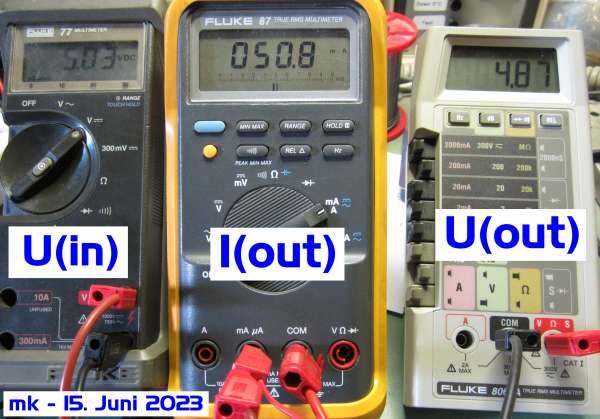

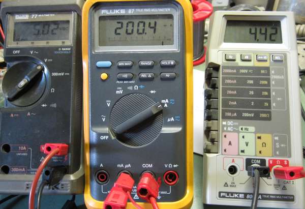

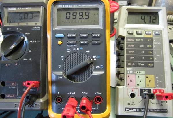

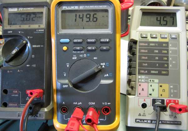

Man sollte beachten, dass der 5V-5V-Trennwandler wenig taugt, für die
Versorgung eines ESP reicht der kaum hin. Aber tut nicht weh, wenn die

Garnicht lange her, dass im Forum drüber gesprochen wurde und ich
gemessen habe. Die gehen schon bei 100mA Last in die Knie, ich könnte
annehmen, dass die 5V-Wandler schlechte Nachbauten sind.

> Achte auf ein anständiges
> Gehäuse oder wenigstens eine Hülle aus Schrumpfschlauch. Eine offene
> Platine würde das Risiko wohl eher erhöhen, als reduzieren.
China-Standard ist Schrumpfschlauch. Weiter vorne wurde ein Amazon-Link
mit richtigem Gehäuse gezeigt, wem es den Preis wert ist, gerne.

Dünne Käbelchen verschlimmern die Lage, aber helfen nicht gegen zu
schwache Wandler. Wie gesagt: Sehe ich zweitrangig, das Zielsystem hat
eine eigene Versorgung.
Den kann man leicht entfernen und den minderwertigen DC-DC-Wandler durch
was anständiges von Traco, Recom & Co. ersetzen. Ob man dann wieder
Schrumpfschlauch drumrum packt oder sich den Aufwand macht, das ganze in
einem Gehäuse unterzubringen, bleibt einem selbst überlassen.
