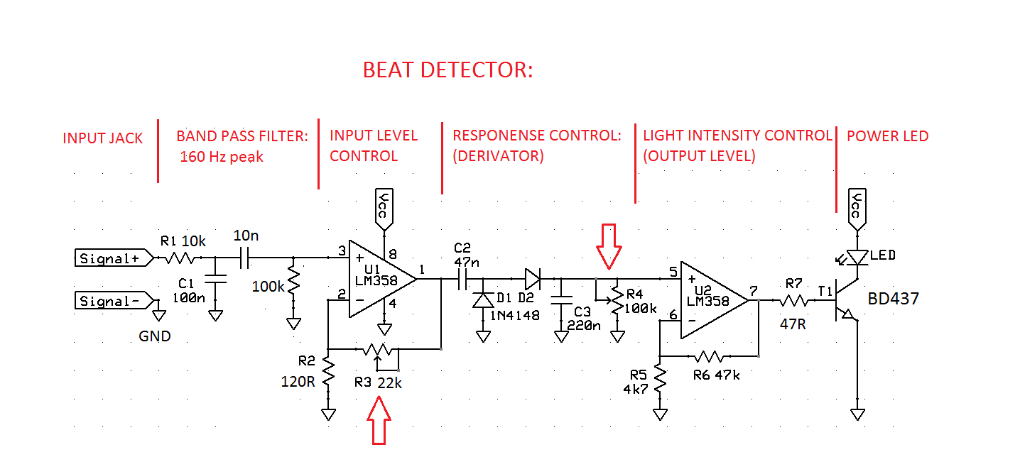

ich bin auf der Suche nach einer Beat Detection Schaltung von der ich
das Signal vom Mischpult Line-Out verwende um eine Strobe-LED als
Blitzer im Takt verwende.
Nach langer Suche hab ich ein YT-Video gefunden, dass genau das macht.
Ich hab mir nun alle Bauteile aus dem Schema gesucht und eine Liste
gemacht, ich kenn mich nur laienhaft mit dem Thema aus.
Jetzt zu meinen Fragen/Bitten:
Ist die Schaltung in Ordnung oder kann man was verbessern?
Welche Spannung ist an "VCC" anzulegen - kann man das rauslesen?
Über die Forensuche bin ich nur auf einen Eintrag gekommen, der
enthaltene Link funktioniert aber leider nicht mehr.
Danke und LG aus Wien!

Der LED fehlt ein Vorwiderstand und ein BD437 reicht für einen größeren
Strahler. Was soll bei dir als LED betrieben werden?
von Michael B. (laberkopp)
Da die LED keinen Vorwiderstand hat - möglichst keine.
Mit passendem Vorwiderstand, z.B. 15 Ohm für eine weisse 350mA LED,
könnte man 9V anlegen. Der Rest der Schaltung funktioniert von 5 bis
35V, nur halt die LED ist kritisch.
Insgesamt ist die Schaltung sehr primitiv und lässt sich leicht
verarschen, je nach Musik kann das Ergebnis also auch ziemlich daneben
sein.

Den OPs möchte man wohl besser eine symmetrische Versorgungsspannung
gönnen. Mit +/-5V sollte es funktionieren, +/-12V wären auch ok.

Mit dem LM358 geht die Schaltung auch mit Single Supply. Zwischen 10V
und 25V für VCC wird der gut arbeiten.

von Axel R. (axlr)
Beitrag "Re: Takt oder Beat aus Musik filtern"
Funktioinert "gut bis sehr gut". Schaltung ist knapp 40 Jahre alt.
von Matthias R. (matzkatz)
Ich habe diese Schaltung gebaut und sie funktioniert prima. Ein
Stroboskop mit Xenon-Röhre, es blitzt ziemlich genau mit dem Bumm-Bumm
der Musik.
