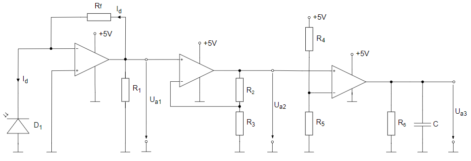

Hallo Zusammen,
Ich versuche mich gerade an einer optischen Empfängerschaltung mit einer
Signalfrequenz von 1MHz. Die Schaltung besteht aus 3 Stufen. Alles ist
gut bis ich die letzte Stufe (Komparator) anschließe, dann brechen die
Signale der ersten beiden Verstärker ein und fangen stark an zu
Rauschen.
Der erste Opamp ist ein OPA380 Transimpedanzwandler, der 2. Opamp ist
ein normaler Verstärker mit einem GBW von 10MHz und der 3. Opamp ist der
TL714 Komparator von TI.
Weiß jemand Bescheid woran das liegen kann?

Von mir aus auch chaotische Schwingungen, jedenfalls wäre ich über
produktive Ratschläge dankbar.
Rf=115 kOhm
R1=R6=120kOhm
R2=12kOhm
R3=1,8kOhm
R4=100kOhm
R5=20kOhm
C=200nF
Die Versorgung der verwendeten opamps sind mit 0,1 uF gegen gnd
gekoppelt. Das ist die Schaltung mit bauteilwerten, der Aufbau ist ja
oben zu sehen. Ich hoffe das hilft weiter

Ua1=Ua2 x (R3/(R2+R3)) = 5V x (R5/(R4+R5)) x (R3/(R2+R3)) = 5V x
1,8/13,8 x 20/120 = 0,1087 V
von MuMa (mumatz)
Naja also die fotodiode generiert einen Strom Id. Das heißt Ua1=Id*Rf.
Ua2=(1+R2/R3) und die Spannung wird dann gegen ein Referenzpotential
5V*R5/(R4+R5) verglichen. Wenn Ua2 größer ist als das Referenzpotential
soll der  Komparator 5V ausgeben, wenn sie kleiner ist 0V. In der
Simulation funktioniert es auch. Ich bekomme in echt auch ein
Rechtecksignal am Ausgang raus, verstehe aber nicht warum die Signale
der ersten beiden Stufen anfangen zu rauschen wenn der Komparator
angeschlossen wird.

Ein C von 200nF am Ausgang eines OPV ist ziemlich brutal. Wenn du
filtern möchtest dann schalte doch wenigstens 100 Ohm in Reihe vor die
200nF. Vielleicht geht das Problem dann schon weg.
Die kapazitive Belastung des Ausganges ist so hoch, dass alleine schon
deswegen der letzte OP schwingen kann. In jedem Fall wird er dadurch
ordentliche Störungen in die Versorgungsspannung einkoppeln.
Und wie schon von Motopick festgestellt, handelt es sich um eine
Prinzipschaltung, bei der z.B. die Entkopplung der Versorgungsspannungen
völlig fehlt. Einfach nur 100 nF-Kondensatoren anzuschließen reicht
offenbar nicht aus.
Und lasst mich raten: das ganze ist als wilder Drahtverhau auf einem
Steckbrett aufgebaut. Ansonsten könnte der TE ja auch einen korrekten
Schaltplan und das Leiterplattenlayout präsentieren. So müssen wir aber
natürlich als Bittsteller auftreten und ihm jede Salamischeibe einzeln
aus der Nase ziehen.
von Re (r42)
... und bei Schaltzeiten von 12ns de-fakto ein Kurzschluss. Wenn der
dann mit den max. 110mA (Datenblatt) ge- und entladen wird, kann das die
Spannungsversorgung signifikant einbrechen lassen. Die 0.1µF gegen GND
haben dann nichts ersthaftes dagegen zu melden.
Überprüfung: Zeigt die Versorgungsspannung der einzelnen Stufen
Auffälligkeiten, wenn der Komparator angeschlossen wird?
Abhilfe:
(1) C weglassen. Der ist ein Designfehler. Am Ausgang des Komparator ist
man in der digatialen Domäne, da sollte es nichts mehr analog zu filtern
geben, das muss zusammen mit dem Komparatoreingang passieren.
(2) Dem Komparator stattdessen eine Hysterese gönnen, damit der im
Umschaltpunkt keine undefinierten Sachen macht.
(3) Die Versorgungsspannungen der Stufen gegeneinander entkoppeln, um
Rückwirkungen zu vermeiden.
HTH (re)
von S. K. (hauspapa)
Hast du wirklich den Eingang vom 1. Opamp direkt nach Masse geschaltet?
Ohne symmetrische Versorgung?
Naja, scheint ja zu gehen.
Die Speisung mit 10uF stützen könnte schon einiges bewirken.
Der Rest ist wohl Aufbau bedingt, ein hübscheres Wort für
Mach ein Foto.
Viel Erfolg
Hauspapa
von Rainer W. (rawi)
Das Signal sollte man wohl besser VOR dem Komparator filtern. Was meinst
du wohl, was auf der sparsam abgeblockten Versorgungsspannung passiert,
wenn so eine dicke kapazitive Last wie C umgeladen wird.
MuMa schrieb:
> der Aufbau ist ja  oben zu sehen
Ich sehe da nur ein Schaltbild ohne Bauteildimensionierung - mühsam zu
lesen, wenn man sich die erst aus mehreren Postings und Textbeschreibung
zusammensuchen muss.
Wie der Verstärker aufgebaut ist z.B. Entkopplung der Stufen, sieht man
dem Schaltplan nicht wirklich an.
Auch TI vertritt im Datenblatt die Meinung, dass das für den OPA380 so
in Ordnung ist
(V−) < VCM < (V+) – 1.8V

Der Komparator hat eine zu hohe Verstärkung und noch nicht einmal eine
Hysterese. Das Rauschen kann durch den 47p minimiert werden.
von Stefan F. (Gast)
Wo ist denn der Filter, der alle ungewollten Frequenzen entfernt? Wenn
du einfach alles verstärkst, verstärkst du auch alle Störungen von außen
und innen.
von Jens G. (jensig)
Dann wird aber aus seinem einen MHz nichts mehr.
Ansonsten, wie andere schon anmerkten, sind die 200nF am Ausgang
vollkommen fehl am Platze. Wie kommt man nur auf so ein Spezialdesign?
Das erzeugt ordentliche Spikes auf der Versorgung, und wenn das auch
noch ein Steckbrettaufbau ist, dann freut der TL714 sich schon so
richtig drauf, sich in der Schaltung mit seinen ns-Flanken und (je nach
Exemplar) bis zu >100mA Ausgangsstrom so richtig auszutoben. Ist
schließlich ein 50MHz Komparator mit rel. niederohmigem Ausgang.

von Hp M. (nachtmix)
Eine symmetrische Versorgung ist nicht nötig, wenn der Eingang des OPAmp
noch an der negativen Versorgung funktioniert. Das ist selbst bei
uralten Typen wie LM358, LM339, LM324 mit pnp-Eingangstransistoren der
Fall.
Kritischer sind schon die paar mV Eingangsfehlspannung, die bei zufällig
passendem Vorzeichen den Ausgang auf GND festhalten können.
Ein bischen Fremdlicht kann aber verhindern, dass man das überhaupt
bemerkt, denn die Fotodiode erzeugt schon bei sehr wenig (Fremd)licht
eine negative Leerlaufspannung von 100mV oder mehr.
Bei höheren Frequenzen betreibt man Fotodioden allerdings meist mit
einigen Volt Sperrspannung, weil dadurch die Sperrschichtkapazität
deutlich sinkt.
Lediglich das Rauschen ist im hier gezeigten Elementbetrieb geringer.
