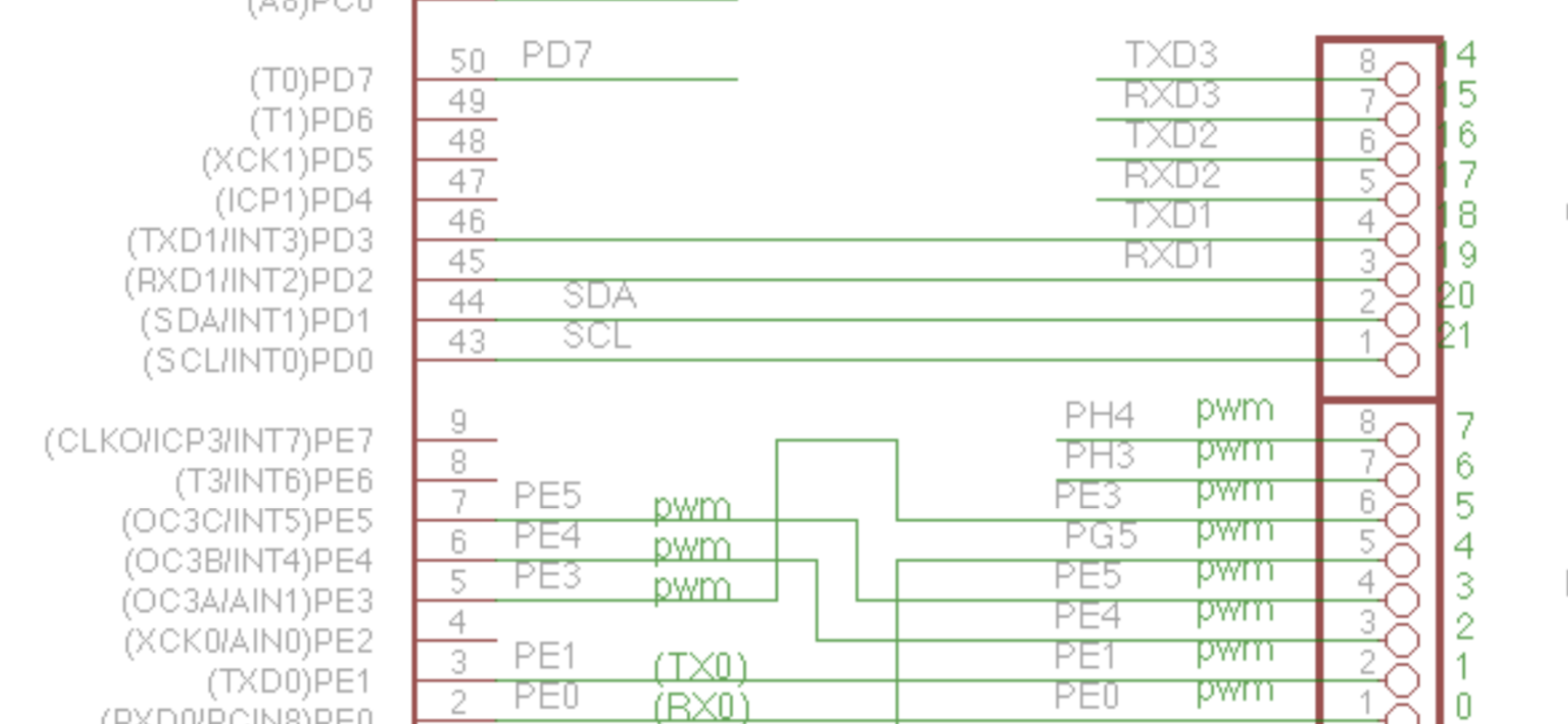

Hab hier einen Arduino Mega 2560 aufm Tisch liegen und an PIN 21 einen
Taster angeschlossen, der eine LED PIN 34 zum leuchten bringen soll.
Laut Datenblatt und meiner Info hat der Chip interne PULLups, welche
aktiviert werden "können".
1. Am Eingang 21 (Taster) hab ich einen 27 K Pulldown dran und wenn der
Pullup nicht aktiviert (pinMode(interruptPin, INPUT) ist hat der PIN
3,561 V und gedrückt natürlich 5 V
2. Wenn ich den Pullup intern aktiviere (pinMode(interruptPin,
INPUT_PULLUP), hat der Eingang 3,772 V und gedrückt 5V.
Hat jemand eine Idee, wo mein Fehler liegt bei Fall 1 ? Sollten ja 0 V
sein mit dem Pulldown und nicht aktivierten Pullup.

von Stefan F. (Gast)
Pin 20 und 21 sind der I²C Bus. Beim I²C Bus sind die Leitungen SCL und
SDA mit einem 10kΩ Pull-Up Widerstand ausgestattet. Siehe Schaltplan vom
Board.
von Daniel E. (everyday_fun69)
Hallo und danke fürs Feedback.
Sieht nach meinen Recherchen irgendwie anders aus …
oder meinst du die sind intern fix dran ?
https://www.arduino.cc/en/uploads/Main/arduino-mega2560-schematic.pdf
Danke
weiter rechts oben
Der Schaltplan ist ein zerstückeltes Suchbild. Aber verglichen mit dem,
was hier des öfteren präsentiert wird, sieht der noch sehr gut aus.
