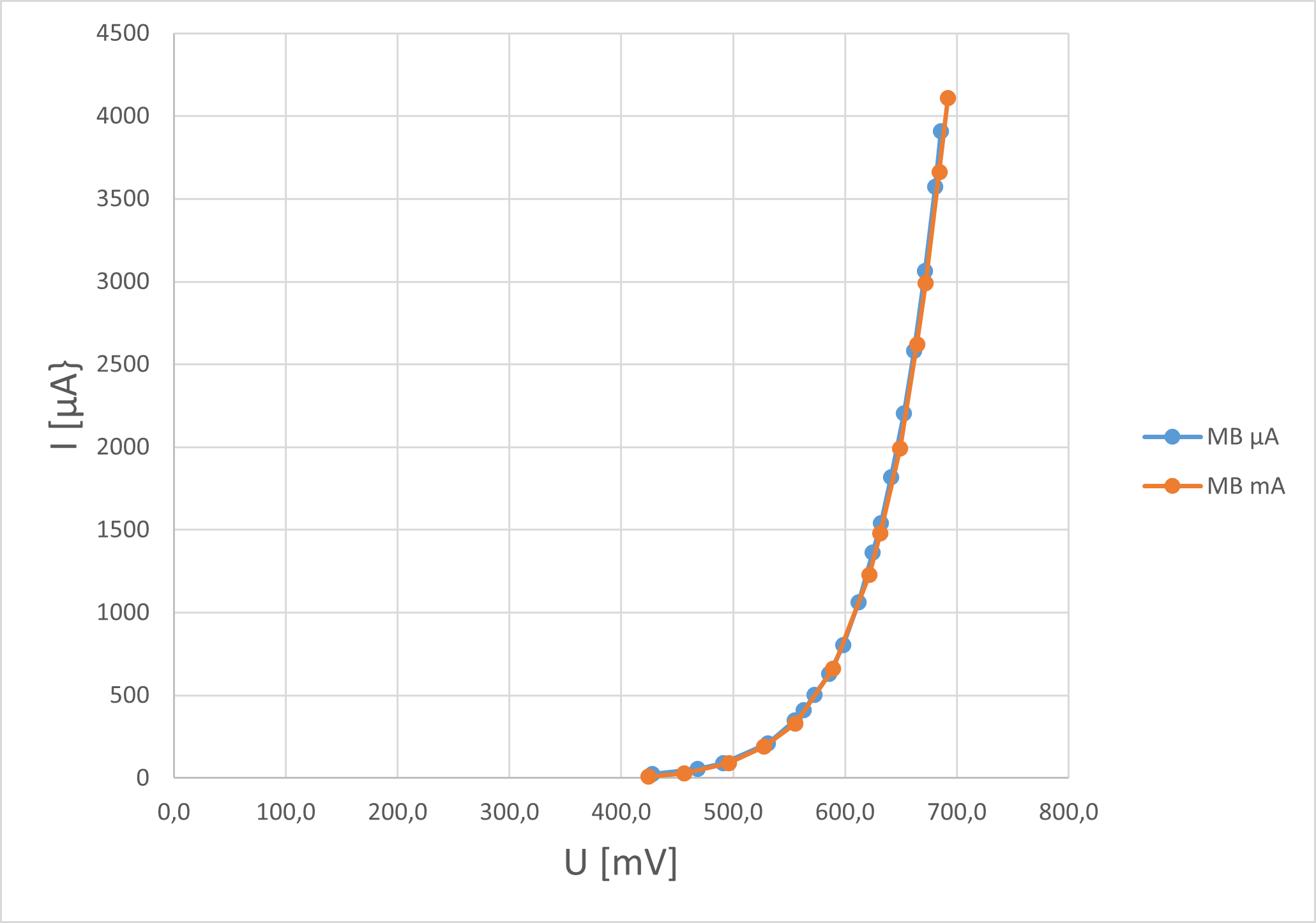

von Nils B. (hbquax)
es gibt eine Grundschaltung für einen Potenzierer auf Basis Op-Amp, z.B.
hier:
https://de.wikipedia.org/wiki/Operationsverstärker#Logarithmierer_und_Potenzierer
Dort tauchen die Konstanten I_S (Sättigungssperrstrom), U_T
(Temperaturspannung) und n (Emissionskoeffizient) auf. Aber wie finde
ich diese Daten für eine normale Diode?
Hier z.B. ein Datenblatt:
https://diotec.com/request/datasheet/1n4001.pdf
Da stehen die Daten aber leider nicht drin.
Hat jemand einen Tip, wie man so einen Potenzierer auslegen kann? Gibt
es Daumenwerte für Standard-Dioden bei Raumtemperatur?
von Michael B. (laberkopp)
Du guckst in die Spice-Definition deiner Diode.
Ist aber irrelevant, Silizium ist Silizium.
Gar nicht.
Unter 1uA kommt dir der Sperrstrom als erheblicher Fehler ins Gehege
oberhalb 1mA die Abwärme in der Diode selbst die du nicht wegkühlen
kannst, und von 1uA bis 1mA sind es gerade mal 1000, dafur braucht man
keinen Potenzierer  das kann ein uC mit A/D und D/A Wandler berechnen.
Wenn du deine Diode bis 1A durch eine zweite Diode auf dem Chip
temperaturkompensieren kannst, dann wird es besser, die Schaltung aber
auch aufwändiger.
Ein uC mit 24 bit A/D-D/A wird aber immer besser als eine analoge
Schaltung sein, nur halt lamgsamer.

von Klaus R. (klara)
Ja, es gibt eine Grundschaltung. Das Hauptproblem ist jedoch die
Temperaturabhängigkeit.
mfg Klaus

von Benjamin K. (bentschie)
Ich weis, ist jetzt auch schon zwei Tage her.
Aber wieso der Sperrstrom?
Die Diode wird doch nur in Vorwärtsrichtung betrieben und eben die
exponentielle Strom/Spannungscharachteristik der Diodenkennline genutzt.
In Sperrichtung ist doch eh alles egal.
Ich hab auch schon analoge Multiplizierer ausgelegt, mit
Transitorarrays.
Das geht schon, ist vor allem einfach schnell und ohne µC. Allerdings
ohne das man großen Aufwand betreibt nicht sonderlich genau.

von Joe L. (joelisa)
Benjamin K. schrieb:

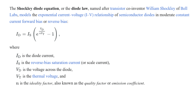

Kuck Dir die Shockley Dioden-Gleichung an.
Der Sperrstrom Is (reverse-bias saturation current) ist dabei all
entscheident!
https://en.wikipedia.org/wiki/Shockley_diode_equation
> entscheident!

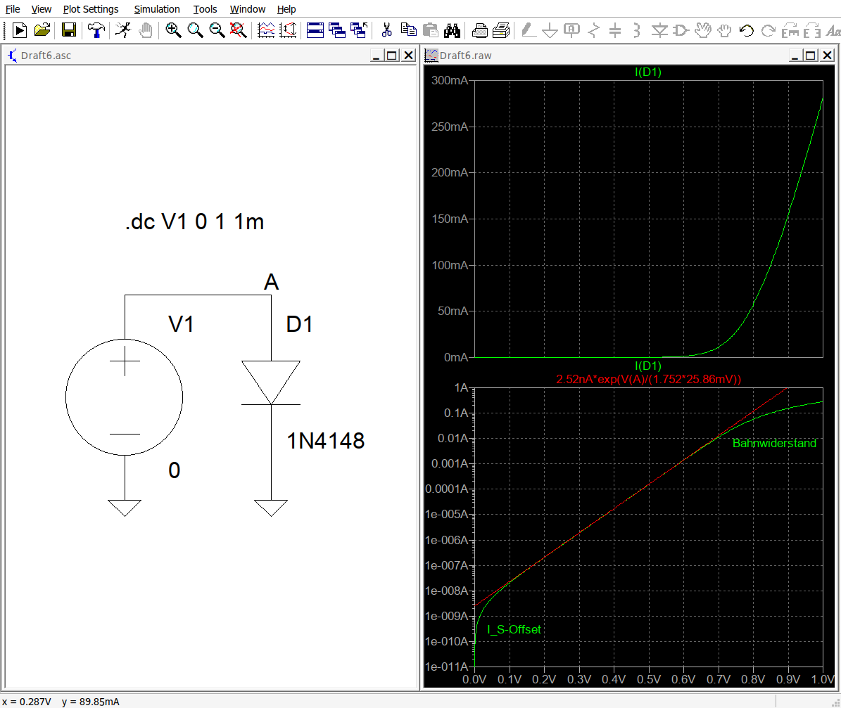

Ja, schon klar, aber I_S ist eine Material/Exemplarkonstante.
In dem verlinkten Wikipedia Artikel sind rechts die Diagramme. Und dort
in der logarithmischen Darstellung ist der Strom schnurgerade und das
auch deutlich unterhalb von 1µA.
Worauf ich hinaus will, die Diode sieht nie Sperrrichtung. Die
Vorwärtsspannung ist V = V_t * ln ( 1 + I_D / I_S ).
Bei den ganzen Logarithmieren/Potenzierern ist der Arbeitsbereich so
knapp über 0V bis vielleicht 0,4/0,5V in Vorwärtsrichtung. Also so, das
da sowieso sehr wenig Strom durch die Diode fließt. Sonst müsste ja auch
der Bahnwiderstand mit berücksichtigt werden.
Wegen der "-1" in der Shockley-Formel ist das nur näherungsweise eine
Exponentialfunktion. Die Ungenauigkeiten machen sich vor allem bei
kleinen Strömen und Spannungen bemerkbar.
Die Diagramme im Wikipedia sind hingerotzt und entsprechen nur
eingeschränkt der Realität.
>> entscheident!
Nenn es wie du willst, Is oder I_S, oder auch Material- oder
Exemplarkonstante -- dieser Faktor bestimmt die Diodenkennlinie, auch
bei positiver Diodenspannung (also in Durchlass-Richtung)-- selbst wenn
da "Sperrstrom" oder "reverse-bias saturation current" steht.
Ich denke, das war deine Frage in
Beitrag "Re: Potenzierender Operationsverstärker, Daten Diode"
"Hingerotzt" würde ich nun nicht sagen...

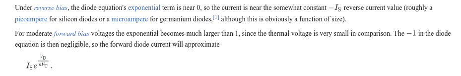

Hilfreich wäre es, wenn man solche Artikel auch mal lesen würde. Steht
dort doch dick und breit:
"For moderate forward bias voltages the exponential becomes much larger
than 1, since the thermal voltage is very small in comparison. The − 1
in the diode equation is then negligible [...]"
Für exp(Vd/(n*Vt)) mit idealerweise n=1 und Vt = 25.5 mV ist das
exp(...) nun mal in allen praktischen Fällen deutlich größer als 1.
Beispiel: Bei Vd = 300mV beläuft sich das exp(...) auf 129 - also weit
jenseits der Plot-Genauigkeit eines Diagramms.

Ich habe mal die Kennlinie einer 1N4148 mit LTspice dargestellt. Das ist
zwar auch nicht die Realität (da simuliert), liegt aber schon sehr nahe
daran. In der logarithmischen Darstellung erkennt man unterhalb von 0,1V
den Effekt des "-1" in der Shockley-Gleichung, oberhalb von 0,7V den
Einfluss des Bahnwiderstands.

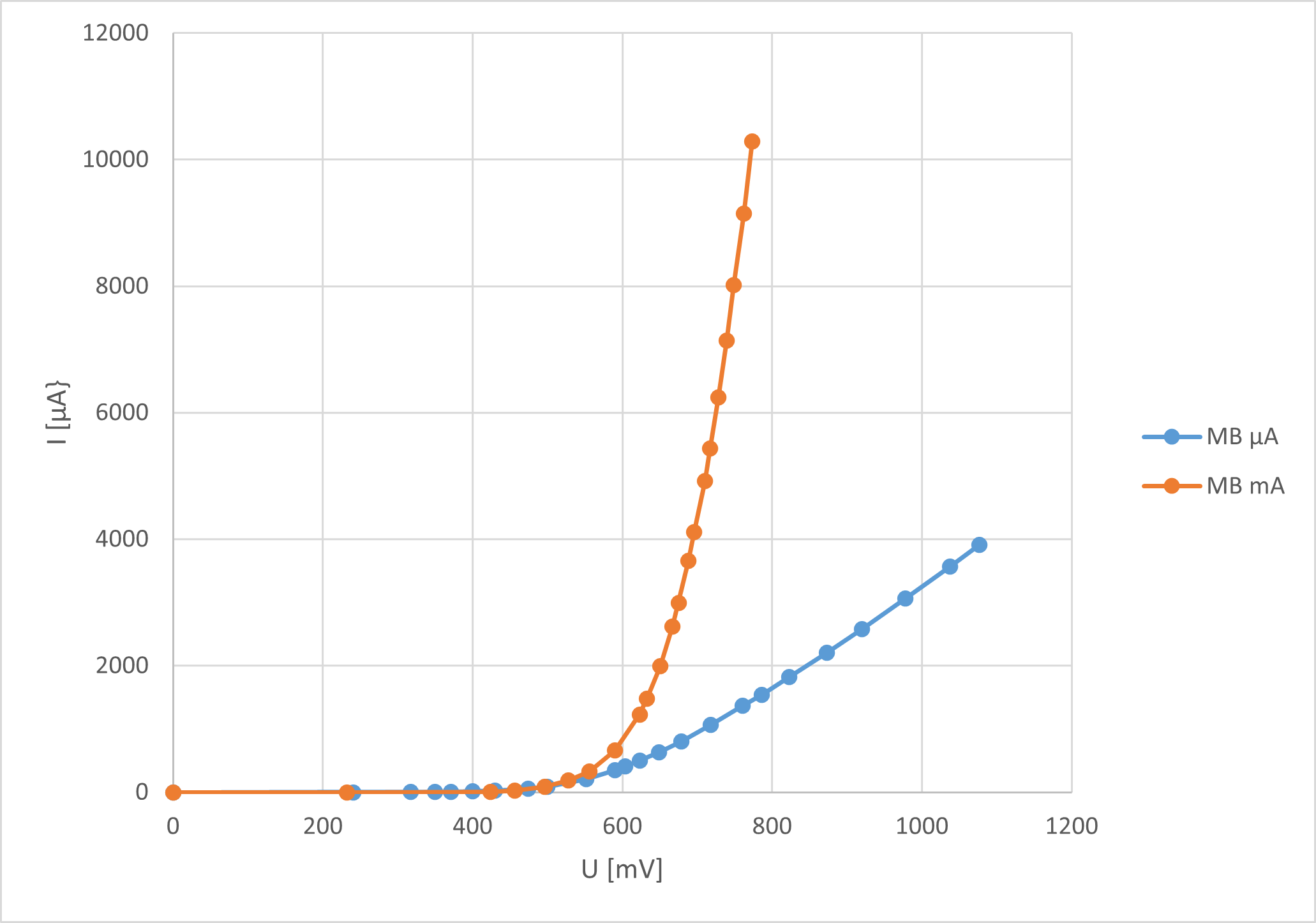

Also, gestern mal eine Standard-Diode vermessen, ich glaube eine 1N4001.
Messung von Spannung und Strom mit zwei Multimetern. Trotz des
primitiven Aufbaus auf dem Breadboard finde ich die Kurven auf jeden
Fall sehr "rund", keine Ausreißer o.ä.
Ich habe die Kennlinie zweimal aufgenommen, und dabei einmal den
mikro-Ampere und einmal den milli-Ampere Messbereich verwendet. Vom
Ausgang der Diode ging es durch das Multimeter direkt nach GND, es war
kein weiterer Widerstand dazwischen- oder parallel-geschaltet. Ich finde
das Ergebnis echt erstaunlich, die Wahl des Messbereichs sollte ja
eigentlich keinen Einfluss auf das Ergebnis haben. Da ich zwei
identische Multimeter hatte, habe ich stichprobenhaft auch mal getauscht
und auch testweise beide in Reihe geschaltet, die zeigen schon immer das
gleiche an, nur sind sie offenbar so hochohmig, dass die Wahl des
Messbereiches das Ergebnis beeinflusst. Die Messbereiche werden mit
einem mechanischen Drehschalter umgeschaltet, mit richtigen mechanischen
Rasten, es werden also vermutlich wirklich unterschiedliche Shunts
geschaltet.
Beim Schreiben fällt mir gerade auf, dass ich ungeschickt war, da ich
die Spannungsmessung nicht direkt an der Diode durchgeführt habe,
sondern von Diode plus nach GND am Netzteil. So habe ich immer den
Spannungsabfall am Multimeter mitgemessen. Das werde ich also nochmal
wiederholen.
von Jens G. (jensig)
Ja, und die Kabelwiderstände.
> Das werde ich also nochmal wiederholen.
Ja, ist besser so ...

Nils B. schrieb:
> So habe ich immer den Spannungsabfall am Multimeter mitgemessen.
Die Innenwiderstände der beiden Messbereiche unterscheiden sich um knapp
100Ω. Wahrscheinlich hat der µA-Messbereich 100Ω und der mA-Messbereich
100Ω minus knapp 100Ω, also größenordnungsmäßig 1Ω, vielleicht auch
0,1Ω. So genau lässt sich das im Diagramm nicht ablesen.
Die orangene Kennlinie dürfte somit ganz gut stimmen.
Statt die Messreihe zu wiederholen, kannst du auch die Innenwiderstände
des Multimeters messen und die gemessenen Spannungen an der Diode
rechnerisch korrigieren.
Das war glaube ich ziemlich gut geraten. Ich habe die verwendeten
Multimeter gerade nicht zur Hand, kann daher nicht nachmessen, aber wenn
ich mit 100Ω und 1Ω korrigieren, liegen die Kurven ziemlich aufeinander.

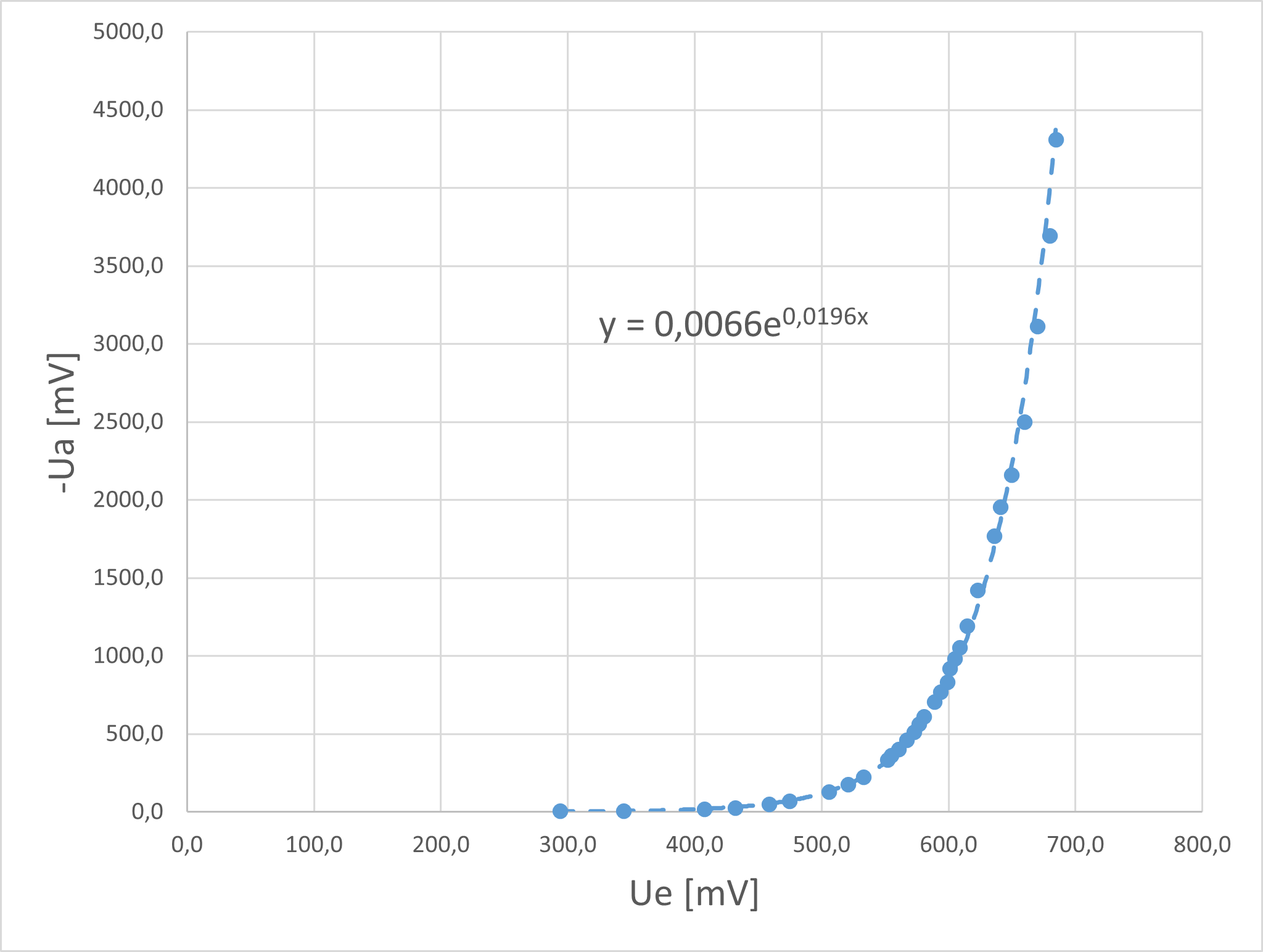

Mit den nun vorhanden Daten konnte ich mir IS und n*UT abschätzen und
habe 1000 Ohm als sinnvollen Widerstandswert herausbekommen, um die von
mir gewünschte Verstärkung herauszubekommen. Das Ganze gleich mal auf
dem Steckbrett zusammengestöpselt, und das Ergebnis ist ziemlich das
gewünschte (siehe Diagramm).
