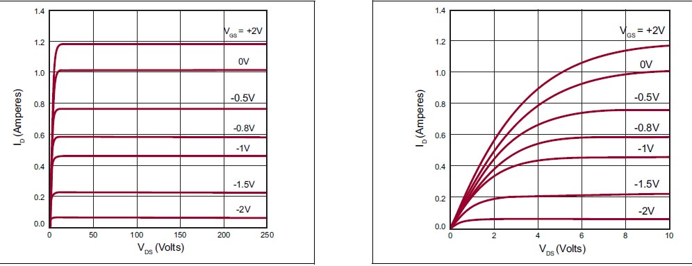

von Carsten-Peter C. (carsten-p)
Moin,
vielleicht ist es eine Möglichkeit eine KSQ mit einem DMOS FET wie den
DN2540 o.Ä. und einem Widerstand zwischen Gate und Source aufzubauen.
Schau Dir das Datenblatt an. Die sind günstig und leicht zu beschaffen.

von Manfred P. (pruckelfred)
Der hat welchen Vorteil gegenüber einem Spannungsregler?
Das thermische Problem bleibt trotzdem, der TO-220 mit 70K/W gegen
Umgebung kann ein Watt sogar noch überleben. Den TO-92 brauchst'
garnicht erst einlöten.
Moin,
am Einfachsten ist es einen 7805 zu nehmen. Nur ein Bauteil. Aber
selbst, wenn das Relais schon bei 4V arbeitet, wird eine
Eingangsspannung von 5V nicht reichen. Genaueres im Datenblatt vom
Hersteller der Reglers. Mit einem Widerstand und ggf. einer Z-Diode und
einem DMOS-FET würden wahrscheinlich die 5V Eingangsspannung reichen,
wobei die Eingangsspannung sehr viel höher sein darf.

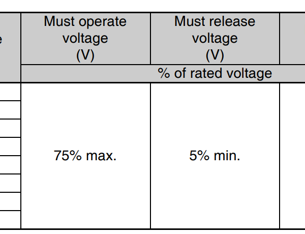

von Jack V. (jackv)
Norbert schrieb:
> Nö, das stimmt nicht.
Eigentlich aber schon: ich lese in Datenblättern zu Relais oft zwei
Werte für den Strom: den zum Anziehen/Schalten und den Haltestrom. Wenn
man nur den Haltestrom durchlässt, mag’s nicht so ganz zuverlässig
schalten.
von Jörg R. (solar77)
Jack V. schrieb:
> schalten.
Eigentlich findet man eher Werte für Anzugsspannung, Abfallspannung und
ggf. für die Haltespannung. Zeige mal ein DB für ein Relais wo Ströme
angegeben sind.
von Norbert (der_norbert)
> schalten.
Und wenn man ein Relais anziehen lassen will, verlässt man sich dann auf
den Haltestrom? Oder macht man's dann doch eher richtig? ;-)
Genau so isses. Wenn man nur mal an die Säle voller Relais bei den alten
TK-Anlagen denkt.
Da wurde natürlich jedes mit einer Transistor-gesteuerten mehrstufigen
Stromsteuerung ›gestreichelt‹ Alle fünfzig-tausend! Jedes einzeln und
für sich! ;-)
von Georg M. (g_m)
Ja, so ist es.
Z.B.:
https://cdn-reichelt.de/documents/datenblatt/C300/G5Q_DB_EN.pdf

von Jack V. (jackv)
Stimmt, mein Fehler. Aus irgendeinem Grund hatte ich da den Strom im
Kopf.

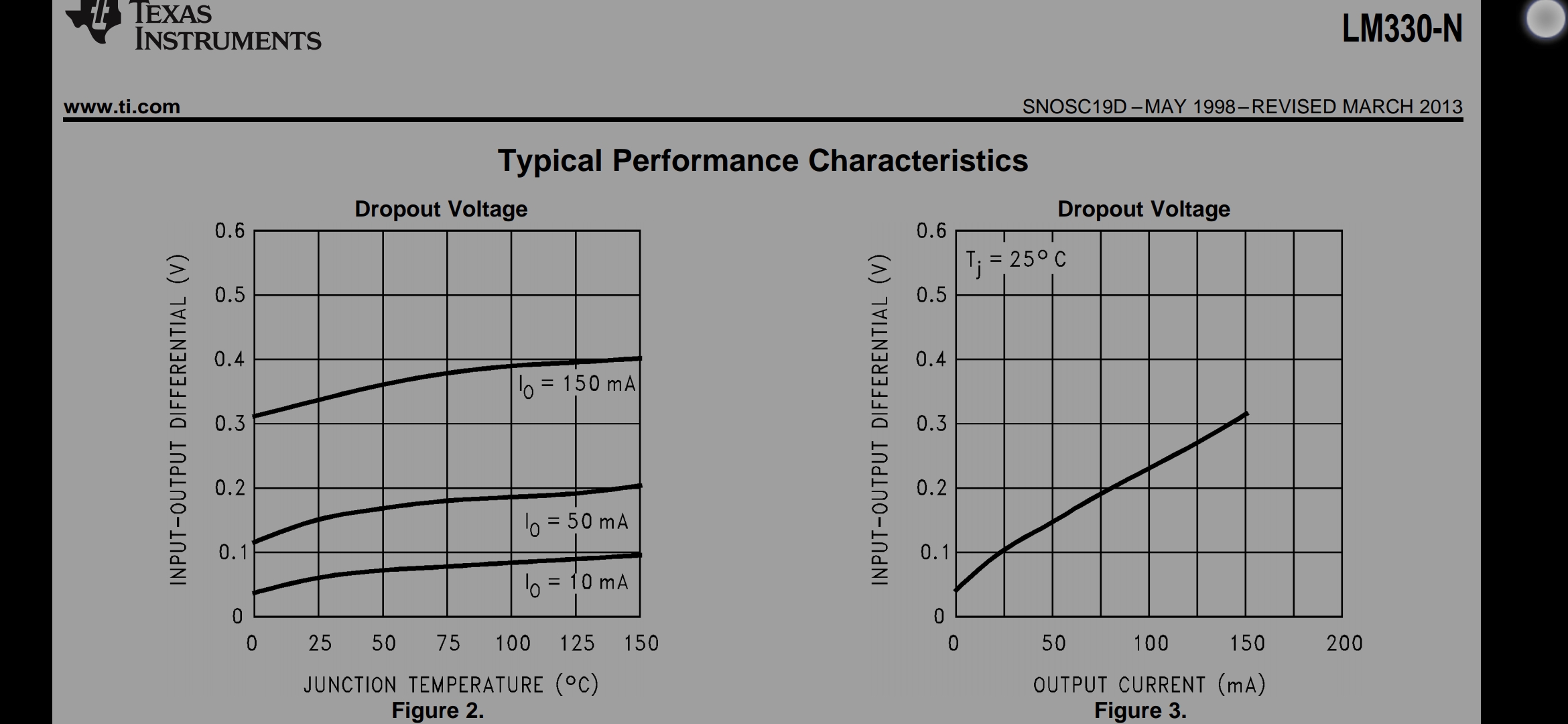

von Alexander (alecxs)
Ein LM330-N sollte passen, funktioniert auch noch mit 5V
Die vorherigen Kommentare nicht verstanden, Thema Verlustleistung.
Wieso nicht verstanden? Es wird halt heiß, und? "Transistoren im TO220
Gehäuse vertragen ohne Kühlkörper dauerhaft etwa 1 Watt." War aber nur
ein Beispiel mit 0.15 V dropout voltage, im Gegensatz zu 1-2V beim
Step-down.

Die meisten 5V Relais arbeiten schon ab 4V zuverlässig. Es bleibt also
1V für den Transistor. Für einen LDO wird das knapp, aber für den z.B.
DN3525 eher nicht. Siehe Kennlinie rechts bei 2V am Gate. Fallen am FET
25V bei 50mA ab, reicht das auch. Weitaus größere Spannungen sind bei
größeren Transistoren kein Problem. Einfach mal ausprobieren. Natürlich
habe ich diese Schaltung nicht getestet, aber eine ähnliche Schaltung
läuft bei mir super gut.
Carsten

Korrekt. Bei diesem Modell werden die Kontakte ab 70 % garantiert
geschlossen, das sind 3,5 Volt.

Andreas schrieb:
> 5-Volt-Miniaturrelais mit 125 Ω / 50 mA
und sage mir was man bei 5,05V raus bekommt, und wie Du das rundest.

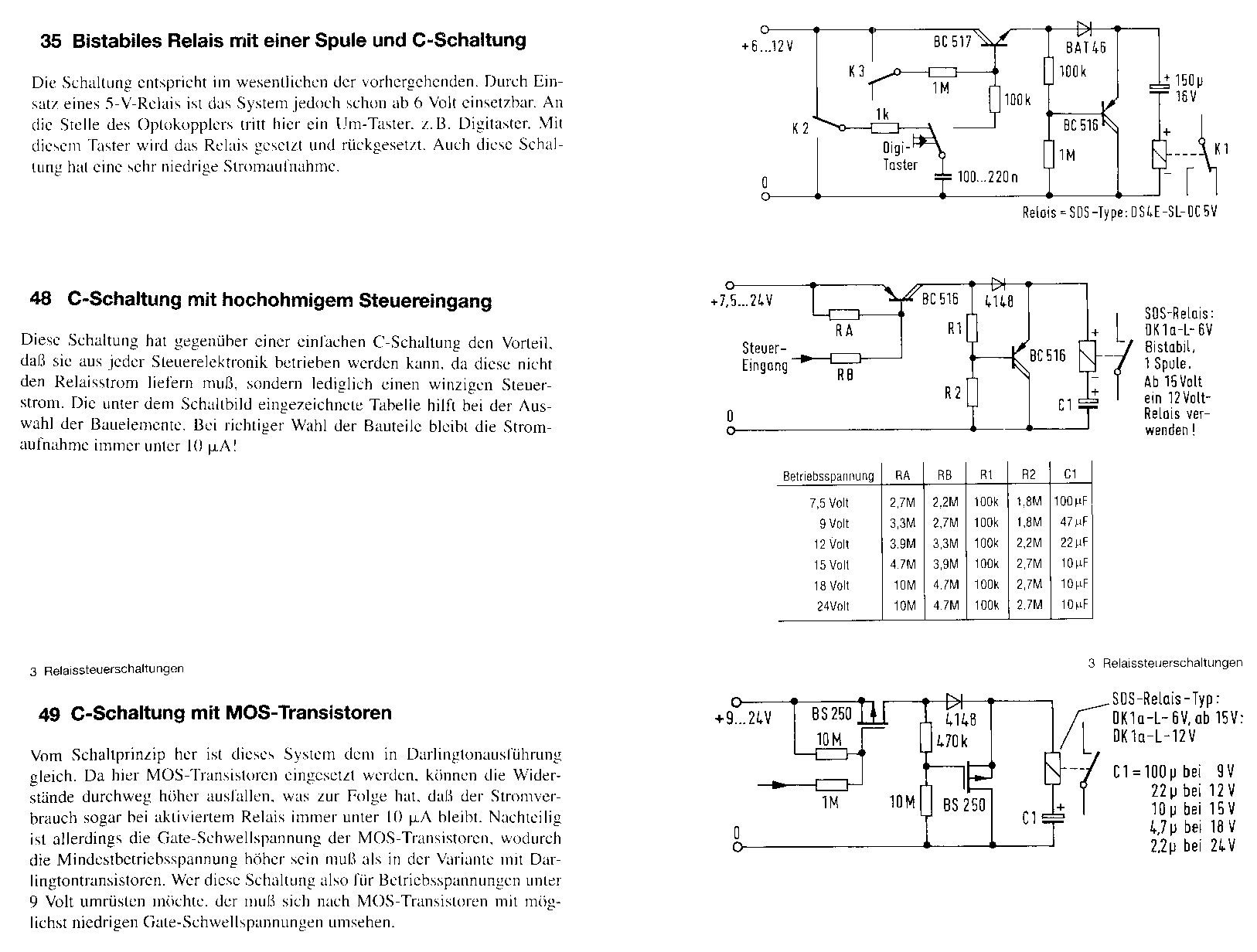

> es gibt Schaltungen, diesen nach Anzug des Relais zu reduzieren, um
> Energie zu sparen. Im einfachsten Falle ein Vorwiderstand mit parallelem
> Elko.
Dazu gab es eine Schaltung namens "C-Schaltung", im Relais-Lexikon von
Hans Sauer 1985.
https://de.wikipedia.org/wiki/Hans_Sauer_(Erfinder)
Ich habe sie leider nicht vorliegen, sie wurde auch hier zitiert
Beitrag "Re: 12V Relais, das in zwei Schaltzuständen keinen Strom verbraucht"
Wie da noch weiter unten steht gab es eine andere Schaltung "VS"
speziell für bipolare Relais, dazu ist ein PDF zitiert. Die C-Schaltung
habe ich bisher nicht entdeckt.
https://www.dpma.de/ponline/erfindergalerie/relais.html
hier sind ein paar Patente dazu genannt
Ich bin noch fündig geworden, nicht die Originalveröffentlichung sondern
in Franzis 1996 Professionelle Schaltungstechnik Band 4
Es muss aber ein bistabiles Relais sein, das durch Umpolen der Wicklung
in die andere Richtung geschaltet wird.
von Harald W. (wilhelms)
> Hans Sauer 1985.
Die funktioniert aber nur mit bistabilen Relaus. Hier geht es aber
um ein monostabiles Relais.
