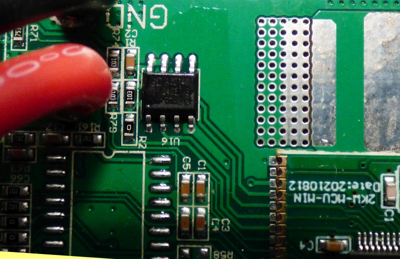

Doch ich erlaube mir einen kleinen Beitrag zu leisten was den U16 DIL 8
(3V 4M-BIT SERIAL FLASH MEMORY) Chip bettrift :
Datenblätter durch googlen mit Begriff "25Q40ETIG" suchen ... bei Mouser
OK !

Ich bitte um Hilfe bei der Restaurierung des ALLPOWERS S2000 PRO.
Ich habe vor über 20 Jahren Deutsch gelernt, daher entschuldige ich mich
für die schlechte Sprache.
Beim Anschließen der Drähte habe ich einen Fehler gemacht und die Drähte
mit den P12- und P6-Steckern verwechselt.
Infolgedessen brannten der N32G455REL7 Prozessor und der GD25Q40ETIGR
flash durch.
Ich habe diese Teile und den TM1521B Bildschirmcontroller bestellt.
Jetzt habe ich mehrere Prozessoren und USB-Sticks. TM1521B sind noch
nicht angekommen. Ich habe einen originalen Segger j-link und einen
Xgeku T56 Programmierer.
Ich habe Erfahrung in der Programmierung von flash, aber ich habe nicht
viel mit Prozessoren gearbeitet.
Ich möchte versuchen, Prozessor und flash zu flashen.
Wenn es nicht funktioniert, suche ich nach demselben ALLPOWERS S2000 PRO
(ich hoffe, sie haben die gleichen Platinen) und versuche, die Dumps vom
Arbeitsboard zu zählen.
Ich habe diesen Thread gelesen und die hochgeladenen Dateien
heruntergeladen. Aber ich habe ein paar Fragen.
1.  Hat jemand einen Dump für einen GD25Q40ETI-USB-Stick und einen
Prozessor von derselben Platine? Ich verstehe nicht, was in GD25Q40ETI
gespeichert ist.
2.  Um den Prozessor zu flashen, muss ich das Board vom Akku (P12) mit
Strom versorgen, oder reichen 3,3 Volt vom Pad neben dem Prozessor aus?
3.  Kollegen haben drei Archive Allpowers_2000.rar, Allpowers 2000.zip
und Allpowers_2000_2.zip gepostet. Ein Archiv enthält eine
Allpowers_2000.mot Datei, die anderen 4 Dateien: flash.bin option.bin
ram_plus.bin und ram.bin
Sind diese Dateien für ALLPOWERS S2000 PRO geeignet oder für ALLPOWERS
S2000?
4.  Ist die .mot-Datei ein vollständiger Dump und der Rest sind separate
Teile? Wenn ich j-link über Segger flashen will, welches Archiv sollte
ich verwenden?
5.  Muss ich beim Flashen oder Lesen eines vollständigen Dumps die
Hex-Adresse des Offsets angeben oder ändern?
6.  Wenn du in Teilen nähst, in welcher Reihenfolge?
von Fred F. (fred007)
Hi Alex,
All you need is the Allpowers_2000.mot this is for the S2000 pro
version.
All you need to program is segger J Link.
You can get a new nations micro from Ali Express, I used this seller and
these
a genuine nations micros:
https://www.aliexpress.com/item/1005007691135701.html
Since these are new, you won't have to worry about options bytes.
The GD25Q40ETI is just an external ROM used to store battery and MPPT
controller data - no need to program.
Look at my contributions earlier in this post on how to connect the UART
diag port
(left of the processor daughter board).
Hope that helps,
Fred.
P.S. Be careful about ali express fake chips. The link I have given are
genuine
as I have used them to fix some cooked S2000!
