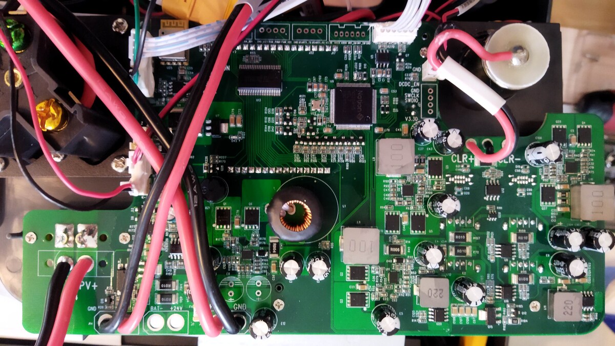

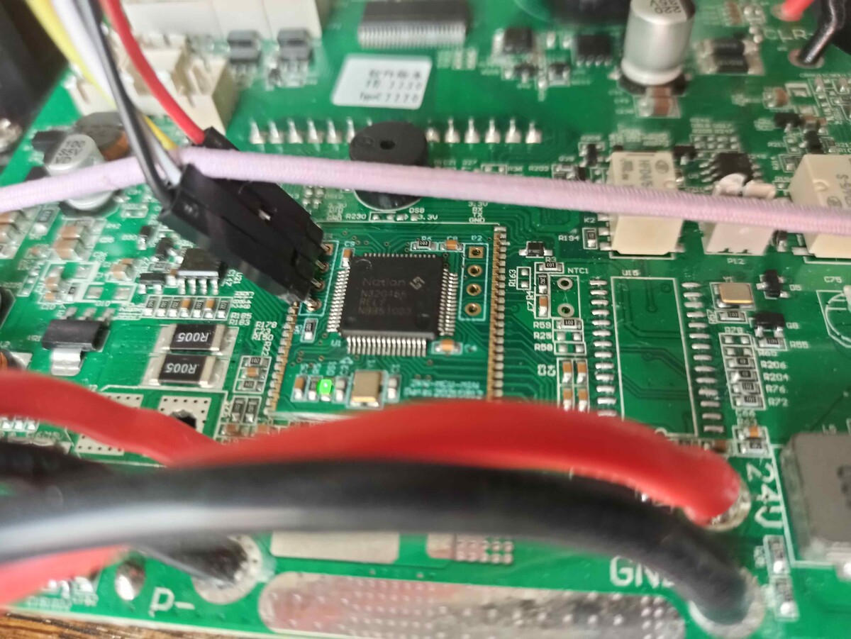

Hallo zusammen, vor kurzem habe ich von einem Kollegen eine ALLPOWERS S300 zur Reparatur bekommen, da sie keinen Mucks von sich gegeben hat (weder Display, Tasten, OUTPUTs, noch Bluetooth). Stromaufnahme beim Laden war allerdings noch i. O.. Hab sie aufgemacht und alle Spannungen geprüft, was auch alles gut aus sah. Danach habe ich kurz die Batteriespannung von der Hauptplatine abgeklemmt und wieder verbunden und siehe da, alle Funktionen waren wieder gegeben. Ich gehe mal davon aus, dass der µC in irgendeiner Schleife hing und durch ein harten Neustart sich wieder gefangen hat. (Watchdog nicht vorhanden(?)) Nach diesem Erfolg hat es mir Mut gemacht nach weiteren defekten Powerstation von ALLPOWERS auf Kleinanzeigen zu suchen, um diese dann günstig zu schießen und easy zu reparieren. Da sind mir tatsächlich ein paar defekte ALLPOWERS S2000 PROs angeboten worden. Alle mit gleichem Fehlerbild. Siehe Youtube: https://www.youtube.com/shorts/Cja0nD0w4tE Somit direkt zugeschlagen und anstatt UVP von 1300 € nur 160 € gezahlt. Nun aber genug zur Vorgeschichte. Habe die Powerstation dann direkt analysiert und verschiedenes durchgemessen: - Aufladen funktioniert. Ladestrom i.O. (Ein Lüfter der auf der Haupt-LP angeschlossen wird, lief nicht. Andere Lüfter von der Lade-LP gesteuert schon). - Run-LED blinkt und RX/TX-LED leuchten auf Batterie-LP wenn der Power ON Knopf gedrückt wird. Gehen nach kurzer Zeit aber wieder aus, da vermutlich keine weitere Kommunikation mittels RS485 zur Haupt-LP stattfindet. - Alle Versorgungsspannungen auf der Haupt-LP passen. (12V, 5V, 3,3V) - MCU-Modul: - Optische Kontrolle mit Mikroskop auf Lötfehler oder Brücken - Versorgungsspannung 3,3V liegen an den Pins des MCUs an - Der Quarz oszilliert mit 8 MHz korrekt - Boot Pins liegen über 10kOhm auf GND - NRST Pin liegt auf 3,3V --> hängt nicht im Reset - Der MCU gibt an seinen Pins keine Signal aus. Es scheint so, dass diese immer auf HIGH-Z liegen. (ca. 1,5V) - Nach hartem und soften Neustart immer noch kein Mucks vom µC - OSI-Led leuchtet nicht. Was soll sie anzeigen? (Open Systems Interconnection(?)) Nun gehe ich aktuell von einem Defekten µC aus. Allerdings schwirrt mir noch im Kopf rum, dass er vllt. noch auf irgendeine IO-Aktion oder Spannungsschwelle von extern wartet, bevor er anfängt zu arbeiten. Ich habe den Hersteller schon bzgl. MCU-Modul Ersatzteil auf Kulanz angefragt aber noch keine Antwort erhalten. Hättet ihr noch eine Idee, was es sein könnte oder was man noch prüfen kann? Danke euch! Grüße Kai
Kai B. schrieb: > Nun gehe ich aktuell von einem Defekten µC aus. Genau wie dir schon im Kopf herumschwirrt, ist das in den meisten Fällen (etwa 99,9%) nicht der Fall. Üblicherweise wartet der µC einfach auf ein Signal, damit es weitergeht. Und dieses Signal kommt nicht. > Der MCU gibt an seinen Pins keine Signal aus. Es scheint so, dass diese > immer auf HIGH-Z liegen. (ca. 1,5V) Möglicherweise kommt er in seinem Programmablauf einfach nicht so weit, dass er die Portpins initialisiert hätte.
Danke für deine Antwort. Lothar M. schrieb: > Möglicherweise kommt er in seinem Programmablauf einfach nicht so weit, > dass er die Portpins initialisiert hätte. Da er ja wirklich gar nichts macht, müsste er ja schon sehr früh auf das eine fehlende Signal warten. Quasi bevor er überhaupt sich fertig initialisieren konnte. Oder werden benötigte Ports erst im späteren Programmteilen fertig initialisiert? Eine Art Schutzmechanismus?
Ich hab nun nochmal versucht die Pinverschaltung von Umliegenden
Bauteilen zum µC heraus zu messen.
Da ist mir aufgefallen, dass ich zwischen Vcc und GND mit dem
Diodentester des Multimeters ca. 0,8 V und von GND zu Vcc 0,4 V messe.
Ist das eine Schutzdiode (Suppressor o. ä.) oder liegt da ein Defekt
vor?
Edit: Habe das µC Modul mal von der Haupt-LP abgelötet und am Modul
selber konnte ich zwischen Vcc und GND und anders herum nur Werte
>100kOhm messen.
Auf der Haupt-LP messe ich jetzt zwischen Vcc und GND jeweils ziemlich
genau 1kOhm. Sollte also passen oder?
Danke schon mal.
Grüße
Kai

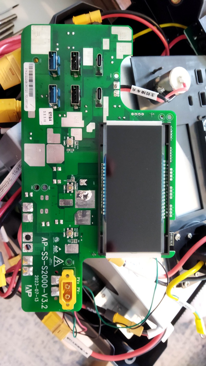

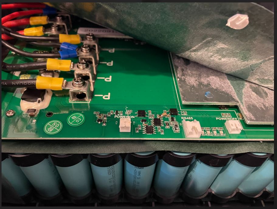

Hallo Kai, zum Einschalten des Bedienteils sind tatsächlich nur die Spannungversorgung direkt vom Akkupack per XT60 Stecker und das Rot/Schwarze Kabel linker Anschluss am Akkupack erforderlich. Dann meldet das Bedienteil einen Fehler, da es den Akkustand nicht anzeigen kann. Dafür muss das Grün/Schwarze Kabel rechter Akkupackanschluss verbunden sein. Im eingeschalteten Zustand blinkt übrigens ein grüne LED auf der Rückseite unten am Bedienteil. Gruß Frank
Okay das hört sich schon mal gut an. Das würde bedeuten der µC braucht gar nicht so viele "aktive" Komponenten, um zu starten, was die Suche nach der Ursache deutlich eingrenzt. Ich weiß nicht wie gut du dich damit auskennst oder ob du dir das zutraust aber man könnte jetzt mal die Spannungen an den Pins des MCU bei der funktionierenden und defekten Platine vergleichen. Wie im Bild zu sehen, Pin1 ist links oben. Gemessen immer gegen GND. Kann an den im Bild markierten Stellen kontaktiert werden. Die Spannungen zum jeweiligen Pin aufschreiben (Excel oder txt). Ich kann auch den Part von der defekten Platine übernehmen. Danke dir schon mal!
Bitteschön. Spannungen an den Pins in V. Bedienteil "nur Eingeschaltet" Die oben erwähnte binkende LED sitzt auf der MCU. Gruß Frank

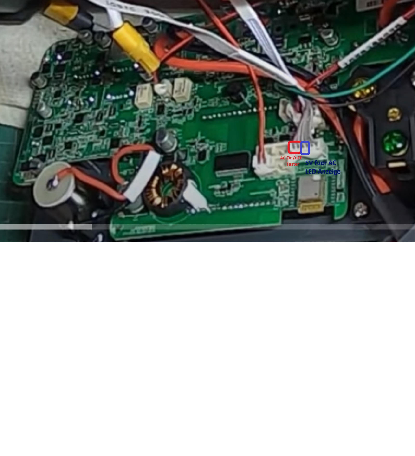

Hallo in die Runde. Habe das selbe Problem mit der S 2000 pro. Diese wurde inzwischen auf Garantie 3 mal getauscht, immer das Bedienteil tot, also offensichtlich ein Konstruktionsproblem. Aber ein sehr guter Service. Ursache immer beim Ladevorgang über den MPPT Solareingang, wenn der Solarertrag am Abend niedrig wurde und das Relais anfing zu schalten. Das Gerät liess sich normal ausschalten und am nächsten Tag nicht mehr starten. Ich war früher Softwareprogrammierer und dadurch auch Hardwarebastler. Habe ein Gerät komplett demontiert und die Komponenten durchgemessen. Alle Komponenten funktionsfähig ausser Bedienteil. Akkus lassen sich über Netzteil und Solareingang laden. Die 48V stehen an der Akkuplatine mit BMS voll der Verfügung. Dort greife ich sie nach aussen ab und betreibe anstandslos einen Invertier 48V zu 220V. Die Aktivierung des Akkusatzes erfolgt über den Eintaster dauerhaft, solange eine Leistungsabnahme erfolgt.Der interne 2400 W Inverter scheint auch o.k. , lässt sich aber ohne Bedienteil über das weisse Steuerkabel nicht aktivieren. Kann mir jemand dabei behilflich sein, den Inverter über das Steuerkabel anders zu aktivieren? das würde mir schon weiterhelfen. Ich benötige nur die 220V. Die anderen Niedrigspannungsmöglicjhkeiten sind für mich uninteressant. Danke
Hallo Joerg F., um den AC-Inverter ein- und auszuschalten, schließen Sie die beiden linke Drähte des Steuerkabels wie im Bild (einer davon ist mit roter farbe gekennzeichnet) an einen Taster an. Sie können den bereits angebrachten Taster verwenden. Die nächsten beiden Drähte liefern 5V im eingeschalteten Zustand und dienen als Anzeige. Viele Grüße, Amin
Hallo Amin, ganz herzlichen Dank für den Beitrag. Hat wie beschrieben funktioniert. Damit ist für mich die grundlegende Funktionalität mit 2400W AC-Inverter wieder hergestellt. Viele Grüße Joerg

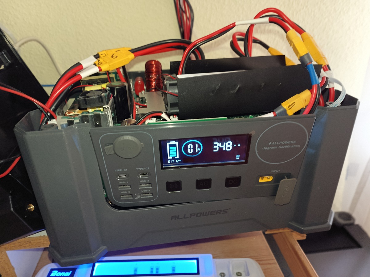

Mit der Spannungsüberwachung scheint es jetzt seit 2 Tagen zu funktionieren. Die folgenden Werte habe ich an dem Spannungsüberwachungsbaustein eingestellt: Abschalten von Solar: Spannung unter 40,5V Einschalten von Solar: Spannung über 42,7V Die Differenz von 2,2V zwischen beiden Werten verhindert ein ständiges Zu- und Abschalten um die Schaltpunkte. Ich lasse das jetzt mal ein paar Tage so laufen und beobachte, ob die Lösung stabil funktioniert.

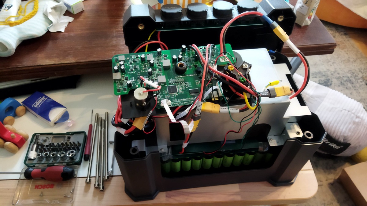

Hallo, ich wollte mich auch mal zum Thema melden. Ich habe im letzten Sommer auch so ein Teil in der Bucht als refurbished vom Allpowers shop gekauft. Mir war der Fehler bekannt - es schrieben aber viele, dass die Geräte dann getaucht wurden - wie auch hier berichtet. Im Betrieb mit Solarpanel immer schön darauf geachtet - aber dann ist es doch passiert. Nun wollte ich den Service kontaktieren, aber es kam auf keinem der Kanäle zu einer Reaktion von Allpowers. Ich habe dann das Geld doch noch zurückbekommen, weil sie auch auf den Kontaktversuch des großen Finanzdienstleiter P nicht reagiert haben (und 180 Tage noch nicht um waren). Soviel zur Vorgeschichte. Das Gerät habe ich noch nicht geöffnet. Ich würde auch gern die Lösung mit dem Taster realisieren - mir ging es immer nur um Solar rein und 220V raus. Nun zur Frage - ist bei Verbindung des internen Tasters mit dem roten und weißen Kabel des vierpoligen Steckers auf die Polung zu achten (und ihr habt doch den AC-Taster verwendet)? Da bleibt noch das Problem mit der Erkennung des Ladezustands. Hat jemand herausgefunden was für ein BMS-Chip auf der Batterie-LP ist. Vielleicht kann man dort Werte abfordern. Von der RS485 Schnittstelle wurde ja schon gesprochen - gibt es in dem System nun einen Bus auf Basis RS485 oder ist es ein CAN-Bus oder gibt es beide und wer ist alles angeschlossen. Weiterhin gibt es bei den TI BMS Chips meist eine SMBus Schnittstelle über die die Teile programmiert werden können - ist da etwas gefunden worden, von denen die sich getraut haben das Teil völlig zu zerlegen. Grüße MB.
Hallo zusammen, nun melde ich mich endlich mit guten Nachrichten. Ich konnte meine defekte Displayeinheit erfolgreich reparieren. Der Fehler ist, wie schon im voran gegangenen Post überlegt, ein Verlust von Speicherinhalten im Mikrocontroller. Durch aufspielen von einer guten Software, lief der Mikrocontroller wieder an. Die Ursache ist demnach klar eine unsaubere (taktende) Versorgungsspannung, die durch den MPPT entsteht. Dadurch wird der Controller immer wieder aufgestartet und abgewürgt. Dieses Verhalten und daraus resultierender Speicherverlust ist mir in meiner Vergangenheit schon mal untergekommen. Ich konnte allerdings feststellen, wenn ich zu erste die Powerstation einschalte und dann das Solarpaneele (in meinem Fall ein Netzteil) anschließe, schaltet das Ausgangsrelais vom MPPT erst ein, wenn er seine Ausgangsspannung nahe der Batteriespannung hat (ca. 50 V). Wenn diese durch eine Strombegrenzung einbricht, dann schaltet er auch gleich wieder ab. Steckt man das Solarpaneele an ohne die Powerstation vorher einzuschalten, schaltet dieser schon bei 7 V sein Relais ein und ausschalten tut er erst, wenn der Strom nicht mal für ihn selber reicht. Dann schaltet das Relais auch hin und her. So wird es wohl zum Fehler kommen. Ich glaube entweder misst der MPPT die anliegende Batteriespannung und passt seine Schwellwerte drauf an oder die Hauptplatine kommuniziert ihm die Schwellwerte per RS485. Wie auch immer, die Lösung sollte sein, zuerst die Powerstation einzuschalten und dann die Solarpaneele anzustecken. Da mich diese Fehlersuche viel Zeit gekostet hat und ich nicht nur pro bono arbeiten kann, biete ich jetzt ein Reparaturservice für genau diese Powerstation an. https://www.kleinanzeigen.de/s-anzeige/allpowers-s2000-pro-reparaturservice/2732874334-226-9223 Großen Danke nochmal an Frank fürs unterstützen! Grüße Kai

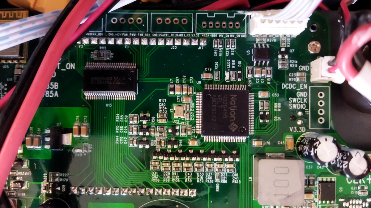

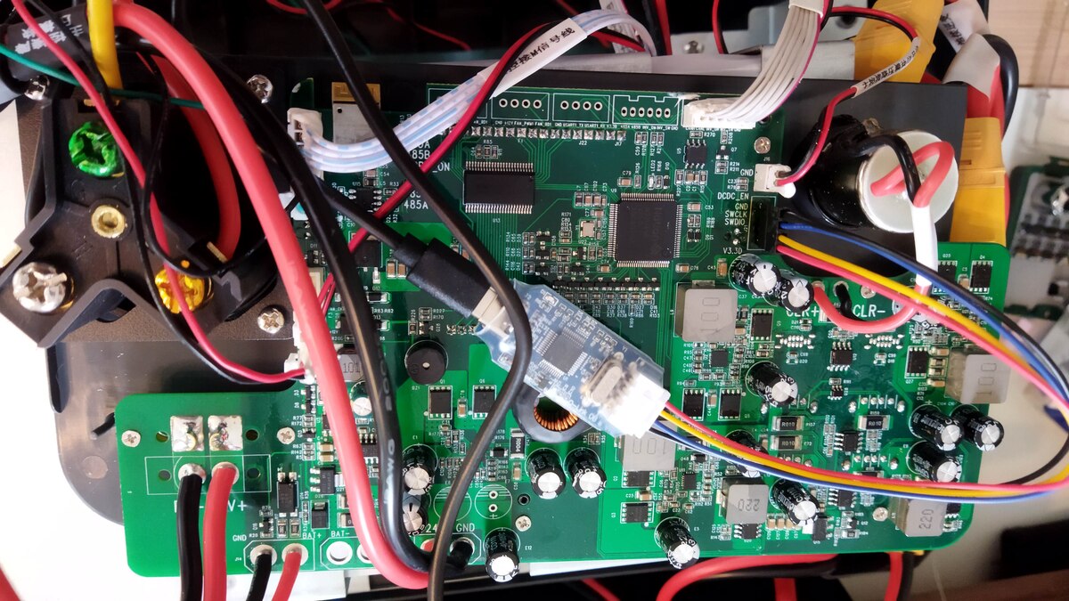

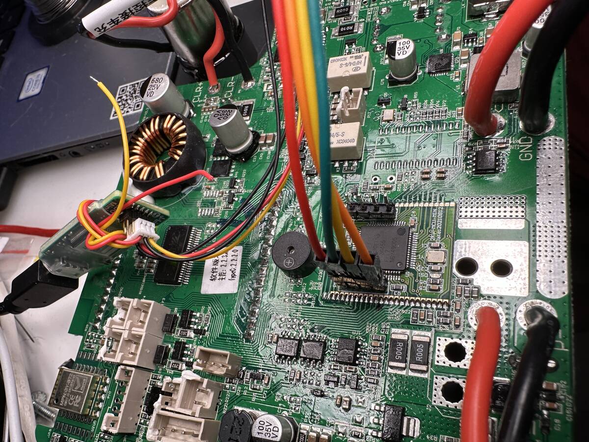

Hallo alle zusammen, hallo Kai, dein Erfolg hat mich ermutigt mich mit SWD und dem Cortex M4 zu beschäftigen. Auch ich konnte jetzt meine Powerstation "reparieren". In einer Minimalvariante brauchte ich nur 2 4-byte Wörter in den Flash-Speicher schreiben und das LCD ging an, ... Eigentlich müssen 98 4-byte Wörter geschrieben werden. Das kann man in ein Image zum flashen einbauen - muss es aber nicht. Weiterhin denke ich, das diese Lösung gegen das "Klicken" und seine Folgen unempfindlich ist. Falls sich Betroffene zutrauen in den Flash-Speicher zu schreiben um das Problem zu beheben würde ich hier mal schreiben was ich wie und warum gemacht habe - es wird dann aber etwas programmierlastig. Was dazu an Technik gebraucht wird hat mich ca. 25 Euro gekostet - ich denke aber etliche von euch werden das alles schon haben. Mir geht es im Grunde darum, das die Dinger nicht im Keller verstauben oder in den Müll wandern Grüße MB.
Martin schrieb: > Hallo alle zusammen, hallo Kai, > > dein Erfolg hat mich ermutigt mich mit SWD und dem Cortex M4 zu > beschäftigen. > Auch ich konnte jetzt meine Powerstation "reparieren". Hi, sorry but i dont speak deutch, but i am very interested in the solution you came up with :) thanks in advance
Mich würde die Lösung auch sehr interessieren. Vielleicht kannst Du auch das Equipment, was du dazu eingesetzt hast mit aufführen. Vielleicht bekommt man das dann auch ohne tiefe Programmierkenntnisse hin? Vielen Dank schon mal vorab.
Hallo, wie gesagt habe ich mich zu SWD, cortex M4 und unserem speziellen N32G455 im Internet belesen. Vorab möchte ich betonen - ihr macht das alles auf eigene Gefahr - sorgt dafür, dass bevor ihr etwas überschreiben wollt auch das Original gesichert habt. Übt am besten an einer Stelle im Hauptspeicher (nicht im flash) ob das was ihr schreiben wollt auch danach drin steht und zu lesen ist (little/big endian). Wichtige Punkte für das Projekt waren: - M4 Chips von ST sind unserem N32G455 sehr ähnlich - für SWD braucht man ein Interface - das Produkt von ST heißt ST-Link - das Produkt von Segger j-link - ST-Link bis Version V2-1 nimmt es mit fremden Chip-ID's nicht so genau - Segger hat ein Programm mit dem man einen ST-Link zu einem j-link umflaschen kann (und zurück) - die Software von Segger ist frei zugänglich - ein Programm im flash beginnt immer mit einer vektor-Tabelle aus 32 bit Vektoren (NVIC) - es kann mehrere NVIC's geben - die erste NVIC steht gewöhnlich am Anfang des flash-Speichers - ein üblicher Projektaufbau besteht aus zwei Programmteilen - einem bootloader und dem Nutzerprogramm. - im NVIC steht im erstem 32 bit Wort der stack pointer im zweiten 32 bit Wort die Einsprungadresse des Programms - diese beiden Werte sind für einen ordnungsgemäßen Programmstart notwendig Zum Vorgehen: ich habe mir ein Nucleo-F401RE gekauft. Dieses Board hat ein ST-Link V2-1 Interface, welches auch extern genutzt werden kann. Dies habe ich zu einem j-link umgeflasht. Noch ein paar Kabel dazu und ich konnte mit dem j-link commander den flash des N32G455 auslesen - einzige Hürde war einen "sehr ähnlichen" ST-Chip als target auszuwählen - ich habe den STM32G431RB genommen. Die Analyse des Flash's im hex-editor zeigte: zwei NVIC's - damit zwei Programme. Das erste Programm war als bootloader zu erkennen - in zweiten war der String "AP S2000P V2.0" zu finden. Die zweite NVIC beginnt bei mir bei 25800hex. Nun habe ich den Segger Debugger ozone benutzt um zu ermitteln was passiert - über die erste NVIC wird der bootloader angestartet und endet nach kurzer Zeit in einem hardfault, der durch ein IACCVIOL-Fehler ausgelöst wurde. Irgendetwas mit dem bootloader stimmt nicht. Nun habe ich mit den beiden ersten 32 bit Wörtern aus der zweiten NVIC die in der ersten NVIC überschrieben (Achtung - siehe oben - habt ihr eine Sicherung - steht nach dem schreiben das drin was ihr wolltet). Was sollte das Ziel sein - ich wollte wissen, ob das zweite Programm startet oder nicht. Und siehe da nach einem reset Befehl ging das Display an. Sind wir jetzt fertig - nein - aber fast. Es ist die gesamte erste NVIC mit den Werten der zweiten NVIC zu überschreiben - also bis 0x0800 0197 - eigentlich 102 Wörter aber es sind 4 x 0x0000 dabei und die Werte sind sehr oft gleich. Müssen wir das tun? - Ich weiß es nicht - das sind Interuptvektoren - wenn irgendeine Komponente der Powerstation sich per Interrupt beim Programm meldet wird der richtige (neue) Wert gebraucht. Im Dokument "EN_UM_N32G45x Series User Manual V3" ist beschrieben welcher vektor wozu ist. Was ist meine Meinung zu den Ursachen der Fehlfunktion und tritt der Fehler wieder auf? Im SCB (system control block) - das ist eine Anzahl von Registern in denen Konfigurationsinformationen abgelegt werden können - steht alles auf Standard - also keine Konfiguration. Ich gehe davon aus, das in einem System, dass niemals vom Fehler betroffen war dort was anderes steht und das entweder der bootlader ganz normal abgearbeitet wird und dann das eigentliche Programm startet oder aber gleich das Programm nach dem zweiten NVIC gestartet wird - auch das geht (SCB->VTOR). Jetzt aber und wenn das "Klicken" nochmals auftritt steht dort der Standard und das heisst von der ersten (überschriebenen) NVIC wird das AP - Programm gestartet und das kommt mit der Standardkonfiguration zurecht. Ist doch recht lang geworden Grüße MB.
Danke für die ausführlichen Beschreibung. Mich würde nochmal die Belegung der 4 PINS interessieren oben PIN 1 3,3V unten PIN 4 GND PIN 2 …. und PIN 3 …. SWDIO und SWCLK. Mit freundlichen Grüßen Heiko
Schau Mal auf die Bilder vom 26.10.- links oberhalb der Prozessor- Leiterplatte ist die Belegung abgedruckt CLK ist neben GND MB.

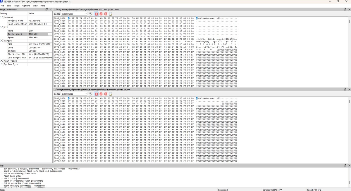

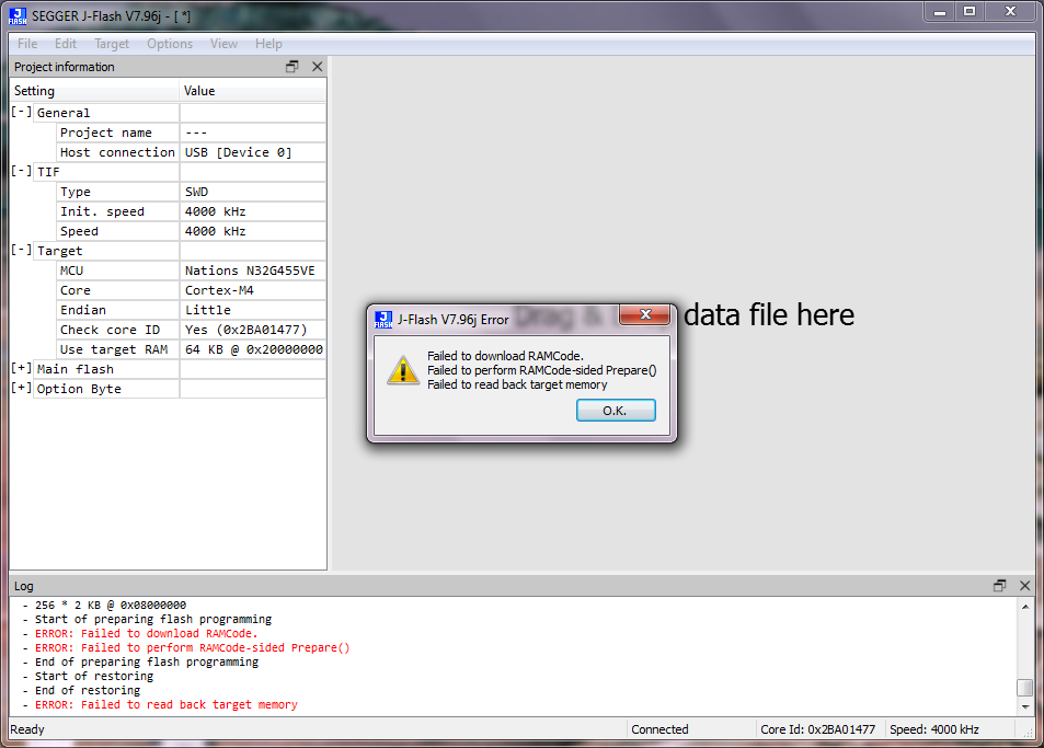

Hallo Alexander - ich denke eher, dass Interrupts maskiert waren um irgendeine unsaubere Programmierung nicht zum Fehler hochstufen zu lassen. Und das ist jetzt weg. Mich würden die SCB Register interesieren. MB.
Hallo Protokoll der defekten SEGGER J-Link Commander V7.96f (Compiled Apr 24 2024 14:14:02) DLL version V7.96f, compiled Apr 24 2024 14:13:07 Connecting to J-Link via USB...O.K. Firmware: J-Link EDU Mini V1 compiled Apr 23 2024 10:43:13 Hardware version: V1.00 J-Link uptime (since boot): 0d 00h 47m 02s S/N: 801053177 License(s): FlashBP, GDB USB speed mode: Full speed (12 MBit/s) VTref=3.299V Type "connect" to establish a target connection, '?' for help J-Link>connect Please specify device / core. <Default>: STM32G431RB Type '?' for selection dialog Device> Please specify target interface: J) JTAG (Default) S) SWD T) cJTAG TIF>s Specify target interface speed [kHz]. <Default>: 4000 kHz Speed> Device "STM32G431RB" selected. Connecting to target via SWD InitTarget() start SWD selected. Executing JTAG -> SWD switching sequence. Error: Failed to initialized DAP. Can not attach to CPU. Trying connect under reset. SWD selected. Executing JTAG -> SWD switching sequence. Error: Failed to initialized DAP. Connecting to CPU via connect under reset failed. InitTarget() end - Took 309ms Connect failed. Resetting via Reset pin and trying again. InitTarget() start SWD selected. Executing JTAG -> SWD switching sequence. Error: Failed to initialized DAP. Can not attach to CPU. Trying connect under reset. SWD selected. Executing JTAG -> SWD switching sequence. Error: Failed to initialized DAP. Connecting to CPU via connect under reset failed. InitTarget() end - Took 312ms Error occurred: Could not connect to the target device. For troubleshooting steps visit: https://wiki.segger.com/J-Link_Troubleshooting J-Link>
Protokoll der ganzen SEGGER J-Link Commander V7.96f (Compiled Apr 24 2024 14:14:02) DLL version V7.96f, compiled Apr 24 2024 14:13:07 Connecting to J-Link via USB...O.K. Firmware: J-Link EDU Mini V1 compiled Apr 23 2024 10:43:13 Hardware version: V1.00 J-Link uptime (since boot): 0d 00h 49m 59s S/N: 801053177 License(s): FlashBP, GDB USB speed mode: Full speed (12 MBit/s) VTref=3.299V Type "connect" to establish a target connection, '?' for help J-Link>connect Please specify device / core. <Default>: STM32G431RB Type '?' for selection dialog Device> Please specify target interface: J) JTAG (Default) S) SWD T) cJTAG TIF>s Specify target interface speed [kHz]. <Default>: 4000 kHz Speed> Device "STM32G431RB" selected. Connecting to target via SWD InitTarget() start SWD selected. Executing JTAG -> SWD switching sequence. DAP initialized successfully. Skipping protection check. Reason: Unexpected DEV_ID found:0x00000511 InitTarget() end - Took 8.81ms Found SW-DP with ID 0x2BA01477 DPIDR: 0x2BA01477 CoreSight SoC-400 or earlier Scanning AP map to find all available APs AP[1]: Stopped AP scan as end of AP map has been reached AP[0]: AHB-AP (IDR: 0x24770011) Iterating through AP map to find AHB-AP to use AP[0]: Core found AP[0]: AHB-AP ROM base: 0xE00FF000 CPUID register: 0x410FC241. Implementer code: 0x41 (ARM) Found Cortex-M4 r0p1, Little endian. FPUnit: 6 code (BP) slots and 2 literal slots CoreSight components: ROMTbl[0] @ E00FF000 [0][0]: E000E000 CID B105E00D PID 000BB00C SCS-M7 [0][1]: E0001000 CID B105E00D PID 003BB002 DWT [0][2]: E0002000 CID B105E00D PID 002BB003 FPB [0][3]: E0000000 CID B105E00D PID 003BB001 ITM [0][4]: E0040000 CID B105900D PID 000BB9A1 TPIU [0][5]: E0041000 CID B105900D PID 000BB925 ETM Memory zones: Zone: "Default" Description: Default access mode Cortex-M4 identified. J-Link>

Hallo Heiko, da du ein j-link edu hast bist du in guter Ausgangsposition. Du kannst die andere segger Software besser benutzen als ich. Am 23.01. hat Kai geschrieben wie mit j-Flash der flash ausgelesen werden kann - du musst auch nicht einen ST chip wählen sonder kannst den N32G455RE auswählen - weiterhin kannst du löschen und flashen. Mit dem Commander geht das auslesen auch aber etwas komplizierter: mit J-Link>? savebin wird die Syntax angezeigt. Ich habe immer windows verwendet - da ist es besser den Commander mit rechter Maustaste als Admin zu starten. Mit savebin c:\flash.bin 0x08000000 0x80000 liest du die 512kb flash in das file aus mit savebin c:\option.bin 0x1ffff800 0x20 liest du die option bytes aus mit savebin c:\ram.bin 0x20000000 0x20000 den Hauptspeicher und mit savebin c:\ram_plus.bin 0x20020000 0x4000 die 16kb Zusatzspeicher Zum defekten Gerät - wurde da schon irgendein "Rettungsversuch" unternommen, der was kaputt gemacht haben könnte? Grüße MB.
Ja die Box hat einen Kurzschluss beim 24V Solar Eingang und ein DC Spannungsregler ist auch defekt- den habe ich heute abgelötet. Bin noch auf der suche nach dem Kurzschluss. Aber ich will ja eigentlich nur erstmal ein Backup von der ganzen machen. Bei der defekten geht die Ladung und Nutzung über 220V noch. Aber sie wurde damals auseinander genommen und ein Stecker falsch zusammen gesteckt was den FI auslöste und wahrscheinlich den Kurzschluss verursachte. Trotzdem liegt noch 3,3 - 3,7V an. Der Start Bereich oder die CPU haben wahrscheinlich auch was abbekommen. Die Box hatte vorher aber die selben Fehler wie hier im Forum beschrieben. Ich werde morgen weitermachen. Über N32G455RE hatte ich aber auch schon probiert aber immer eine Fehlermeldung bekommen erst über ST ging es bei mir auch.Hatte aber auch das Kabel nochmal neu verlötet ??? Teste ich nochmal Mit freundlichen Grüßen Heiko
Hallo Heiko, ja mit der Verbindung muss man aufpassen - diese "Löcher" sind nicht durchkontaktiert. Ich habe aus so einer 0.1 Zoll Pfostenleiste ein vierer Stück abgemacht - die langen Kontaktstücke etwas durchgeschoben - und dann etwas schräg in die Löchern gesteckt und mittels eines Gummibands in der Position gehalten - das ging ganz gut. Dadran dann mit diesen Dupont/Jumper Kabeln weiter zum Nucleo-Board. Grüße MB.

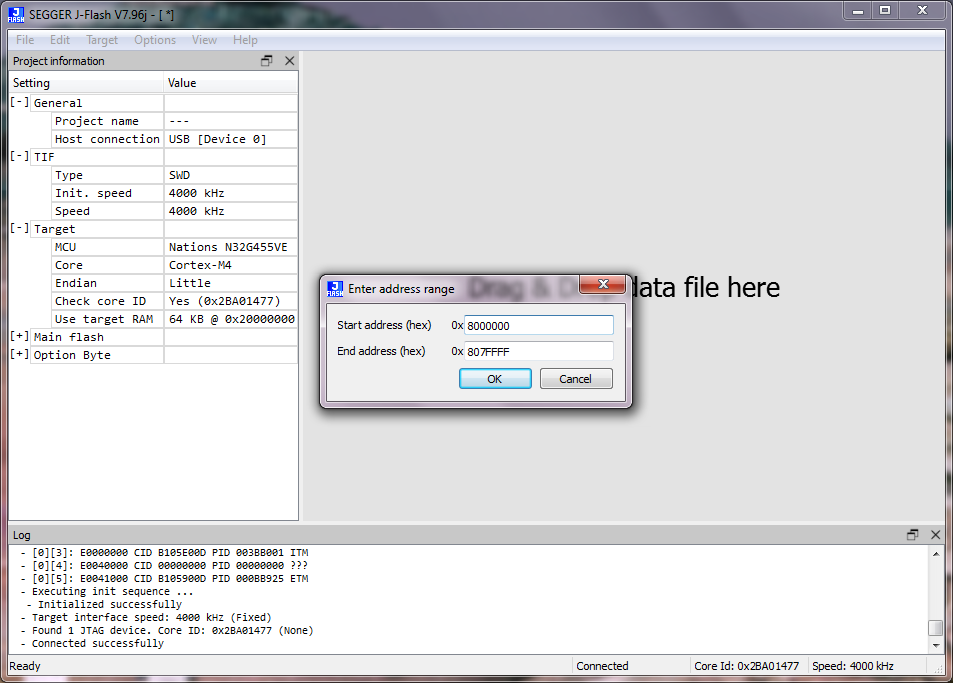

Kannst du bitte auch Mal den Bereich 0xe000e000 to 0xe000efff auslesen MB
Kann die Datei nicht hoch laden ist 0kb das ist zu sehen 0000_0000 -- ..........
Hallo Heiko, hier meine "Konstruktion. Danke für die Files - ich habe flash und option mit meinen verglichen. Options ist gleich. Dein flash hat einen Programmabschnitt, der zum bootloader gehört ab 25100hex bis 2518fhex. Da stehen bei mir nur 0xff's. Habe ihn gleich in mein Testboard geflasht und siehe da - kein Absturz des bootloaders und das LCD geht an. Also nochmal für alle: das flash-image von Heiko löst das Problem. Wenn ihr flashen könnt spielt das Image auf und nutzt nicht meinen "workaround" Grüße MB.

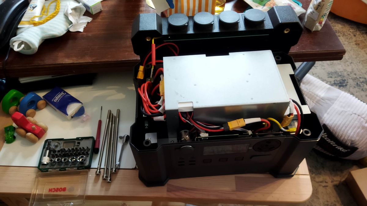

So, die neue Box ist da und jungfreudig, da habe ich mich direkt ans Werk gemacht. Ich hätte Dir gerne geholfen, leider lässt sich der Flash bei mir nicht auslesen. Entweder der Chip ist lesegeschützt oder ich mache etwas falsch. Es kam auch eine Warnmeldung es sei illegal mit einem J-Link Clone zu arbeiten. Mir ist allerdings aufgefallen dass es sich bei der Ersatzlieferung um eine neuere Version des Displays handelt AP-SS-S2000-V3.2 evtl. ist der Fehler bei diesem Release behoben. SWD ist direkt an den Rand der Platine geführt, so konnte ich gleich eine Stiftleiste einlöten. Vorsichtshalber habe ich die Stifte von beiden Seiten verlötet. Genützt hat es leider nix. edit: sorry bekomme die Bilder nachträglich nicht mehr rotiert
Hallo Alexander, der Fehler kommt vom Loader den kann das flash-tool nicht laden/starten. Ein Connect geht aber? Versuche Mal mit den Commander ran zu kommen. Dann mit mem 0x00 0x40 schauen ob du was lesen kannst. Am 18.5. hab ich geschrieben wie man mit dem Commander an den flash kommt. In den Option Bytes kann man sehen ob Lese oder Schreibschutz eingeschaltet ist. Grüsse MB.
Hier der unterschied zwischen der defekten Datei unten und der ganzen oben.

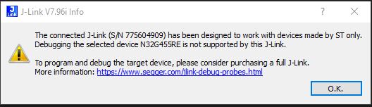

Martin M. schrieb: > hello to everyone, i bought another j-link Can you tell witch j-link clone you bought? thanks
Kar M. schrieb: > Martin M. schrieb: >> hello to everyone, i bought another j-link > > Can you tell witch j-link clone you bought? > Beitrag "Re: ALLPOWERS S2000 PRO Reparaturhilfe"
Dieser Clone hatte nur Fehler gemeldet. Deshalb hat Er einen weitern gekauft der dann funktionierte.

Hallo zusammen! Ich kann es nicht hochladen. Kannst du mir helfen? Scanning AP map to find all available APs AP[1]: Stopped AP scan as end of AP map has been reached AP[0]: AHB-AP (IDR: 0x24770011, ADDR: 0x00000000) Iterating through AP map to find AHB-AP to use AP[0]: Core found AP[0]: AHB-AP ROM base: 0xE00FF000 CPUID register: 0x410FC241. Implementer code: 0x41 (ARM) Found Cortex-M4 r0p1, Little endian. FPUnit: 6 code (BP) slots and 2 literal slots CoreSight components: ROMTbl[0] @ E00FF000 [0][0]: E000E000 CID B105E00D PID 000BB00C SCS-M7 [0][1]: E0001000 CID B105E00D PID 003BB002 DWT [0][2]: E0002000 CID B105E00D PID 002BB003 FPB [0][3]: E0000000 CID B105E00D PID 003BB001 ITM [0][4]: E0040000 CID 00000000 PID 00000000 ??? [0][5]: E0041000 CID B105900D PID 000BB925 ETM Memory zones: Zone: "Default" Description: Default access mode Cortex-M4 identified. J-Link>loadfile c:\Allpowers_2000.mot 'loadfile': Performing implicit reset & halt of MCU. Reset type: NORMAL (https://wiki.segger.com/J-Link_Reset_Strategies) Reset: Halt core after reset via DEMCR.VC_CORERESET. Reset: Reset device via AIRCR.SYSRESETREQ. Downloading file [c:\Allpowers_2000.mot]... ****** Error: Programming failed (error code = 4) for block @ address 0x08000000 (2048) Writing target memory failed. J-Link>
Hallo, Szabolcs Z. hat das Problem, dass in den option bytes alles auf 0xffff steht. Das hat zur Folge, dass der flash Speicher nicht ausgelesen werden kann. Falls andere das Problem auch haben schreibe ich mal kurz wie man den Leseschutz aufhebt / die option bytes schreibt. Wenn des Leseschutz aufgehoben wird, wird gleichzeitig der gesamte flash gelöscht - wer also ein funktionierendes System hat und nur die option bytes stimmen nicht sollte es besser so lassen. (alles im jlink commander gemacht) Normalerweise sollte die option bytes so aussehen J-Link>mem 0x1ffff800 0x20 1FFFF800 = A5 5A FF 00 FF 00 FF 00 FF 00 FF 00 FF 00 FF 00 .Z.............. 1FFFF810 = FF 00 FF 00 FF FF FF FF FF FF FF FF FF FF FF FF ................ wichtig sind die flash register J-Link>mem 0x40022000 0x30 40022000 = B4 00 00 00 00 00 00 00 00 00 00 00 20 00 00 00 ............ ... 40022010 = 80 00 00 00 00 00 00 00 00 00 00 00 FC FF FF 03 ................ 40022020 = FF FF FF FF 15 2F DD DB 03 00 D7 01 FF 00 FF 00 ...../.......... (die 80 00 00 00 sind das flash_ctrl register in little endian - Wert bedeutet lock des flash_ctrl registers) als erstes muss eine Schreibsperre für den flash aufgehoben werden J-Link>w4 0x40022004 0x45670123 Writing 45670123 -> 40022004 J-Link>w4 0x40022004 0xcdef89ab Writing CDEF89AB -> 40022004 dann die Schreibsperre für das flash_ctrl register J-Link>w4 0x40022008 0x45670123 Writing 45670123 -> 40022008 J-Link>w4 0x40022008 0xcdef89ab Writing CDEF89AB -> 40022008 Jetzt sollten die flash-register so aussehen: J-Link>mem 0x40022000 0x30 40022000 = B4 00 00 00 00 00 00 00 00 00 00 00 20 00 00 00 ............ ... 40022010 = 00 02 00 00 00 00 00 00 00 00 00 00 FC FF FF 03 ................ 40022020 = FF FF FF FF 0C 18 DD DB 03 00 D7 01 FF 00 FF 00 ................ zu beachten statt 80 00 00 00 oben jetzt 00 20 00 00 - lock aufgehoben schreiben erlaubt. Jetzt das in die option bytes geschrieben werden soll J-Link>w4 0x40022010 0x210 Writing 00000210 -> 40022010 Jetzt kann man mit J-Link>w4 0x1ffff800 0x00ff5aa5 Writing 00FF5AA5 -> 1FFFF800 J-Link>w4 0x1ffff804 0x00ff00ff Writing 00FF00FF -> 1FFFF804 in die option bytes schreiben (es ist little endian!) der letzte Schreibvorgang (mit dem Wert 0x00ff00ff) wird nun für 0x1ffff808, 0x1ffff80c und 0x1ffff810 wiederholt - nun sollten die gesamten option bytes geschrieben sein. man kann es sich mit mem anschauen - gültig werden die neuen option bytes nach einem reset/Neustart des nation chips. PS. Für die von euch, die das flashen mit etwas anderem als einem Segger Produkt machen wollen: Ich habe auf der NationTech Seite etwas versteckt ein als SDK bezeichnetes zip file gefunden. Darin sind auch die Loader die man zum flashen braucht. Ich hänge das file mal an. M.

Hallo! Zuerst muss das Display repariert werden. Es muss neu geflasht werden. J-link Allpowers_2000.mot
Hallo Adrian2b, Ich habe das auch mal ausprobiert. Ich habe ein 6pin Micro JST 2.0 PH Stecker auf 2.0 PH Buchse in der Bucht gekauft und einen Taster zwischen die Drähte der Verlängerung, die zum roten Draht und seinem Nachbarn beim Kabel im Gerät gehören, gelötet (Beitrag weiter oben zeigt ja das Kabel). Die Display-LP und alle Kabel müssen eingebaut sein - dann funktioniert es. Da wird ein Taster benötigt kein Schalter - nicht kurzschliessen. M.

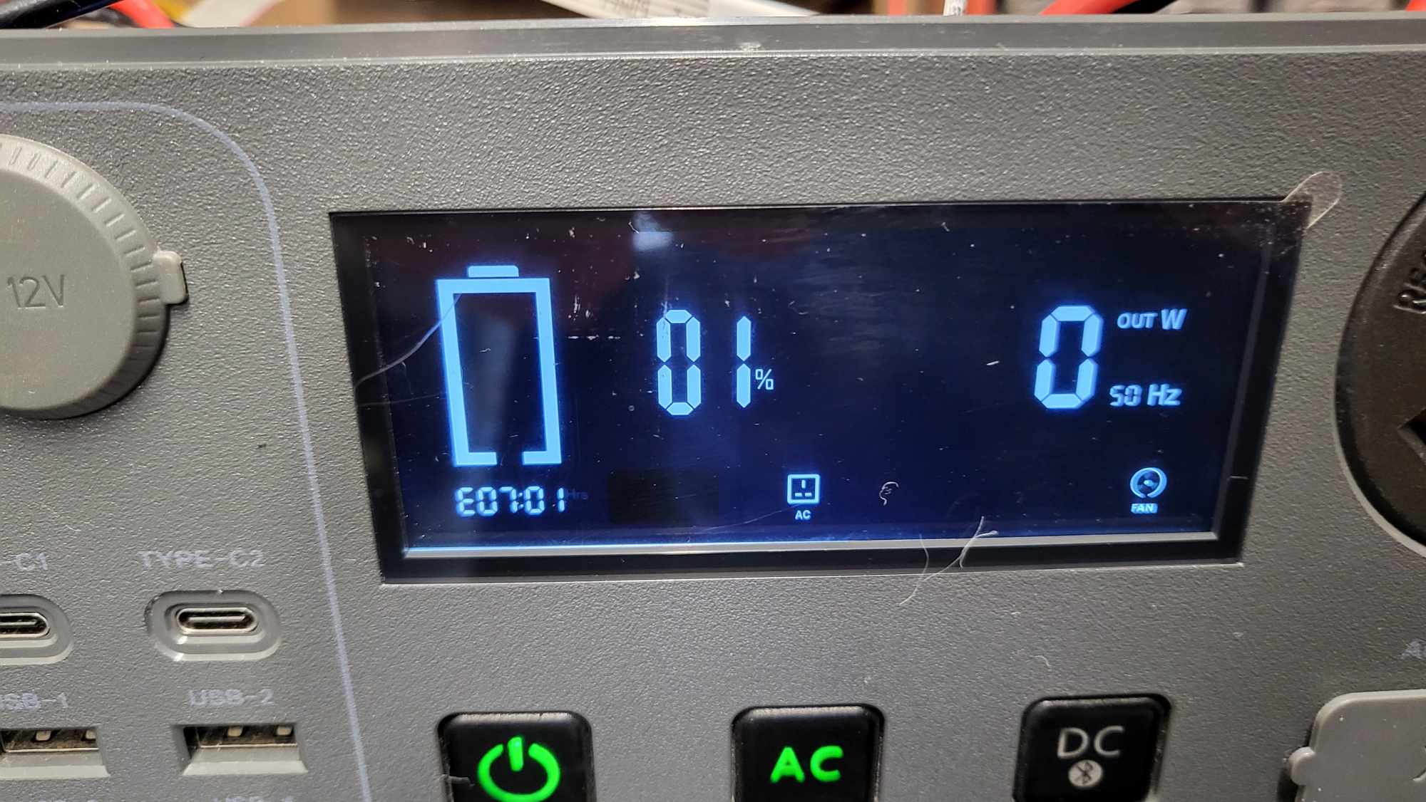

Hello! I also have battery connection error E07. I found the SP3485E chip on the display board. You wrote that it is under the battery. Is this chip on the back of the BMS board?
Martin M. schrieb: > Fred F. schrieb: >> Hi, >> >> The Command "drv_rs486_receive_debug" shows raw data coming from BMS. >> "pv_data_debug" for PV data and "ac_data_debug" for inverter. >> >> Use "iap_reset" to stop data stream, it's possible to type in console >> while it's streaming. >> >> I wish I had working power stations so I could see what data looks like >> on working power stations. Maybe people with working units could put up >> data streams captured from their systems. I will help us unfortunate >> people >> with non working units to get some idea on what's happening in their >> units. >> >> Also can we start sharing any further discoveries as to commands in the >> UART console. >> >> Hope that helps. >> Fred. > > Hi Fred, you were right, the problem with No battery data and error 701 > was indeed one of the rs485 trancivers, that on the battery to be exact. > I replaced it and now i have battery data! Here it is: > Hello! I also have battery connection error E07. I found the SP3485E chip on the display board. You wrote that it is under the battery. Is this chip on the back of the BMS board?
Hello! Thanks everyone for your help! The device is almost restored. The board detected the battery and the E07 error disappeared. The Bluetooth module doesn't work, but that's not a big deal.

Greetings! Without 220, there are two live connectors on the front panel: the standby battery - there are 57 volts (small connector #1) and 57 volts on the large connector. The rest is without food. If you apply 220 to the inverter input, it should switch to battery charging mode and 24 volts should also appear on the additional power supply (this connector is also connected to the front panel with 24V parking) If there are no markings or labels on the connectors, it's annoying, but not fatal. You can use adhesive residue to guide you. Or, translate the inscriptions on the cables. Of the small connectors on the front panel, one is for the fan, and one (the green cable) is for the battery's BMS. I don't remember what the third one is. The main thing is not to confuse the duty and power parts when connecting the front panel. Weak backlight is most likely due to degradation of the backlight LED. But you need to remove the screen.
Dear Alex, Thank you for your useful explanation. I have only 46V (maybe the battery is a little bit discharged due to the winter as the former-owner told me) but only on the small connector #1. Nothing (0,0V) on the upper-right (yellow-marked) connector. That's what made me confuse after I've opened the box. I don't know if the battery is "too discharged" to recharge it with the internal BMS. I'll check that today or tomorrow. By the way: Do you or does one know the total amount of the batteries and how they are connected together? According to the picture here, these are 21700 cells with 15,84Wh (4200mAh) inside. I assume (due to the BMS sensor-cables in the picture) there should be 12 or 13 batteries serial and each rowk could have 7 or 8 cells in parallel to get to the theoretically 1500Wh. Thank you
Ingo W. schrieb:
Yes, this is too little voltage.
In this case, the BMS is blocked and does not output voltage.
Remove the battery, lift the cardboard, and you'll reach the battery's
BMS board.
There should be a balancing connector for each cell. This connector
allows you to check the cell voltage.
If there is a large imbalance, it is possible that some cells are out of
order.
You can check them without full disassembling, if you disconnect the
balancing connector and disconnect the "+" from the BMS board.

Before replacing the proсessor, if I were you, I would try to erase the
existing one and write a dump from this branch into it.
I repaired my last AllPower 2000 Pro exactly this way.
I used J-link, SWD mode and a separate 3.3 volt power supply for this.
Bearbeitet durch User

If you already have the programming kit in place, try erasing and re-flashing the processor. This can be done without removing it from the board.

Hallo Zusammen, nachdem ich gestern endlich den J-Link Adapter von Segger erhalten habe, habe ich mich heute am Feiertag gleich dran gemacht und versucht das Gerät zu programmieren. Leider wollten meine beiden Laptops (Dell und Toshiba) absolut nicht mit der Software und dem J-Link zusammenarbeiten. Mit dem Setup für die USB-Treiber (werden in einem Unterverzeichnis mitinstalliert) hat es dann aber funktioniert. Ich konnte mich dann auf den MCU verbinden, nur waren bei mir überhaupt keine Daten mehr drauf - entweder verschwunden oder vom Vorgänger gelöscht. Somit habe ich den MCU nochmal komplett gelöscht und dann das File von Heiko Allpowers 2000_2.zip heruntergeladen. Da sollten ja alle Files für die Allpowers S2000 Pro enthalten sein. Ich habe (nachdem der MCU komplett gelöscht war) das File flash.bin aufgespielt und siehe da das LCD kam wieder mit 83% und die Funktionen haben gleich alle gut funktioniert (auch Bluetooth). Vor lauter Freude habe ich darauf vergessen mich um die anderen Files option.bin / ram.bin / ram_plus.bin zu kümmern. Hätte ich die auch aufspielen müssen? Hat es irgendwelche Auswirkungen wenn die nicht drauf sind? Interessehalber habe ich mir gleich einen baugleichen MCUs mitbestellt und in einem LQFP64.Sockel eingesetzt. Nachdem da offensichtlich schon irgendwelche Daten drauf waren, habe ich den auch gelöscht. Dann habe ich auf diesen MCU das flash.bin file aufgespielt und verglichen mit dem File von Heiko. Alles in Ordnung. Hernach wollte ich dann noch option.bin aufspielen und habe als Adressbereich 0x1FFFF800 angegeben worauf ich dann folgenden Meldung erhalten habe: Selected Data does not fit into selected flash sector... Habe ich da einen Fehler gemacht oder hat sich etwas verschoben? Ich habe das leider nie in der Schule gelernt aber mit 55 Jahren ist man ja trotzdem noch lernfähig :-) Wichtiger wäre mir jedenfalls ob ich die Kiste nochmal öffnen soll um um die Files option.bin / ram.bin / ram_plus.bin nachzuladen... Herzlichen Dank für Eure Hilfe und einen schönen Feiertag
Ingo W. schrieb: > Hallo Zusammen, > > Good afternoon I would recommend recording a full dump from the Allpowers_2000.mot file.
Hallo Ingo, Flash.bin reicht - die Option Bytes sind für Schreib- und Leseschutz da und können nicht einfach aufgespielt werden - sie sind sozusagen nur zum Auslesen und zum Vergleich da. Ich tippe darauf, dass dein Chip nicht leer sondern lesegeschützt war - hätte man an den Option Bytes ablesen können - die grüne LED war doch bestimmt an wenn man versucht hat anzuschalten. Den Datenspeicher brauchst du auch nicht zurückspielen - der wird bei Programmstart „bevölkert“. M.B.
Lieber Martin, Lieber Alex, Vielen Dank für Eure Hilfe - ich habe hier einiges dazugelernt und bedanke mich hier ausdrücklich!
Zu guter Letzt habe ich die Kiste nochmal geöffnet, alles abgesteckt, den MCU gelöscht und statt der Flash.bin dann die Allpowers_2000.mot hinaufgespielt. Das Ergebnis ist (wie schon von Martin geschrieben) dasselbe. Die Kiste funktioniert so oder so mit einer beiden Files. Und den zweiten MCU (habe den im Sockel programmiert) habe ich ebenfalls mit der Allpowers_2000.mot programmiert und hebe mir den in der Allpowers-Ersatzteilbox auf. Auf ins Wochenende :-)
