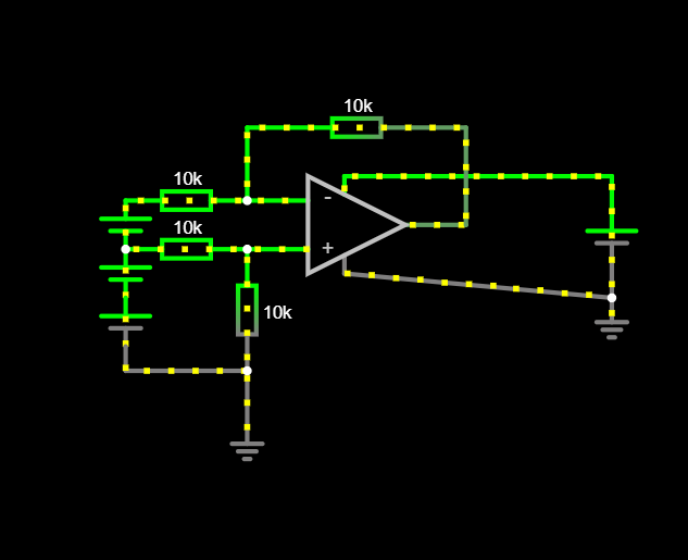

OP #7512022
Hi, ich hätte mir das in etwa so wie in dem Bild vorgestellt, nur dass nach jeder der linken Spannungsquellen ein Subtrahierer kommt und anschließend noch ein Komparator. Allerdings habe ich laut der Falstad simulation schon bei einer Batteriezelle das Problem, dass die Ausgangsspannung am OP nicht passt. Die rechte Versorgungsspannung liegt bei 12V. Die linken spannungen sind aktuell bei jeweils 5 V. Die Ausgangsspannung am OP bei 1,214V. Ich habe momentan leider keine Ahnung was mein Fehler ist. Ich hoffe ihr könnt mir helfen.
#7512027
Michael schrieb:
ich hätte mir das in etwa so wie in dem Bild vorgestellt, nur dass nach jeder der linken Spannungsquellen ein Subtrahierer kommt und anschließend noch ein Komparator. (...) Ich habe momentan leider keine Ahnung was mein Fehler ist.
Dein Fehler ist, dass du denkst, wir hätten hier Glaskugeln, die uns das Bild zeigen können, das du im Kopf hast.
OP #7512085
Vielen Dank für die Hilfe, da hatte ich die Formel falsch im Kopf. Das Problem sollte behoben sein, indem man die Eingänge zum OP tauscht. Funktioniert das auch noch bei mehreren Zellen in Reihe, also wenn Spannungen von bis zu 50V insgesamt erreicht werden? Die Eingangsdifferenzspannung wäre ja dann nach wie vor bei 5V. Die Eingänge des OPs müssten dann Wahrscheinlich dennoch für 50V ausgelegt sein?
#7512608
Der OPV muss nicht nur mit der Differenzspannung zurechtkommen sondern auch mit der anliegenden, sehr hohen Gleichtaktspannung von z.B. 50V, welche den erlaubten Gleichtaktbereich des OPV übersteigt. Für solche Situationen gibt es fix und fertige Differenzverstärker (z.B. AD629, AD8479, INA117, INA148, INA149 etc.) mit sehr hohem Gleichtaktbereich, in denen die dazu notwendigen Präzisionswiderstände mitintegriert sind.
