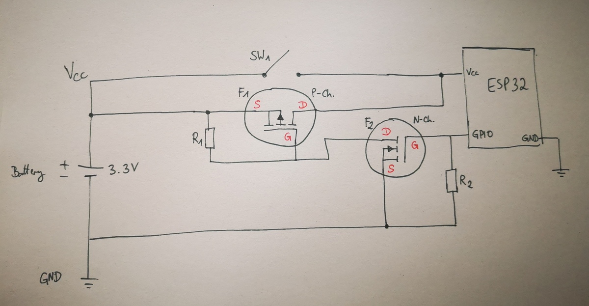

Hallo Zusammen,
ich bin komplet Elektrotechnikneuling (seit 1 Wochen dabei) und wollte
Euch mal meinen Schaltkreis zeigen, ob er so Sinn macht und richtig
ausgelegt ist. (Sorry ich bin Amerikaner und mein Deutsch nicht immer
alles gut)
Die Idee der Schaltung:
1. Durch einen Sensor wird Switch SW1 (nur ganz kurz geschlossen 1s-10s)
wird der ESP32 auf High gezogen und startet seine Processing-Loop.
2. ESP32 setzt den GPIO output direkt auf High und schaltet somit den
N-Channel Mosfet F2 durch.
3. Dadurch liegt Spannung am Gate des Mosfet F1 an und auch dieser
schaltet durch.
4. Somit ist einen Stromversorung des ESP32 gegeben, auch wenn der
Switch SW1 wieder öffnet.
5. Sobald der ESP32 fertig ist mit seinen internen Verarbeitung, dann
wird GPIO auf Low gesetzt und die Mosfets F1 and F2 kappen die
Stromversorgung des ESP32.
5. Es sollte quasi fast kein Strom mehr fließen und die Batterie dadurch
sehr lange halten.
Batterie: 7200mAh, 3.6V
Als Mosfets habe ich mir aktuell diese ausgesucht:
F1 - P-Channel - IRLML2244TRPBF:
https://www.infineon.com/dgdl/irlml2244pbf.pdf?fileId=5546d462533600a401535664bfff25f0
F2 - N-Channel - ZXM61N02FTA:
https://www.diodes.com/assets/Datasheets/ZXM61N02F.pdf
Ich denke es sollten Logic Level Mosfets sein, mit einer niedrigen
VGS(threshold) und einem kleinen Widerstand RDS(on).
Die beiden Widerstande würde ich mit 10kOhm dimensionieren.
Seht ihr irgendwelche Problemen mit meiner Schaltung oder habt
Verbesserungsvorschläge? Ich freue mich auf eueren Input!
von Stefan F. (Gast)
Die Schaltung sieht OK aus. Beachte, dass du beim STart nicht jeden GPIO
auf LOW ziehen darfst (z.B. GPIO0). Siehe
https://randomnerdtutorials.com/esp32-pinout-reference-gpios/
Bist du sicher dass deine Batterie nie mehr als 3,6 Volt hat? Denn mehr
würde der ESP32 nicht vertragen.
von Dieter S. (hotsystems)
Dies ist mir aufgefallen:
> schaltet durch.
Da der Mosfet F2 gegen GND schaltet, liegt am Gate des Mosfet F1 auch
GND an und keine Spannung.
von Rainer W. (rawi)
Spannungen sind immer Potential-DIFFERENZEN.
Gnd ist bezogen auf VCC ganz sicher eine Spannung.
Lass dich nicht durch das verdrehte Symbol für den P-Kanal MOSFET F1
irritieren, D/S/G steht in rot dran. Vertauschen der Anschlüsse von
Drain und Source beeinflusst die Schalteigenschaften sowieso nicht
übermäßig störend.
Gnd am Gate steuert den voll durch.

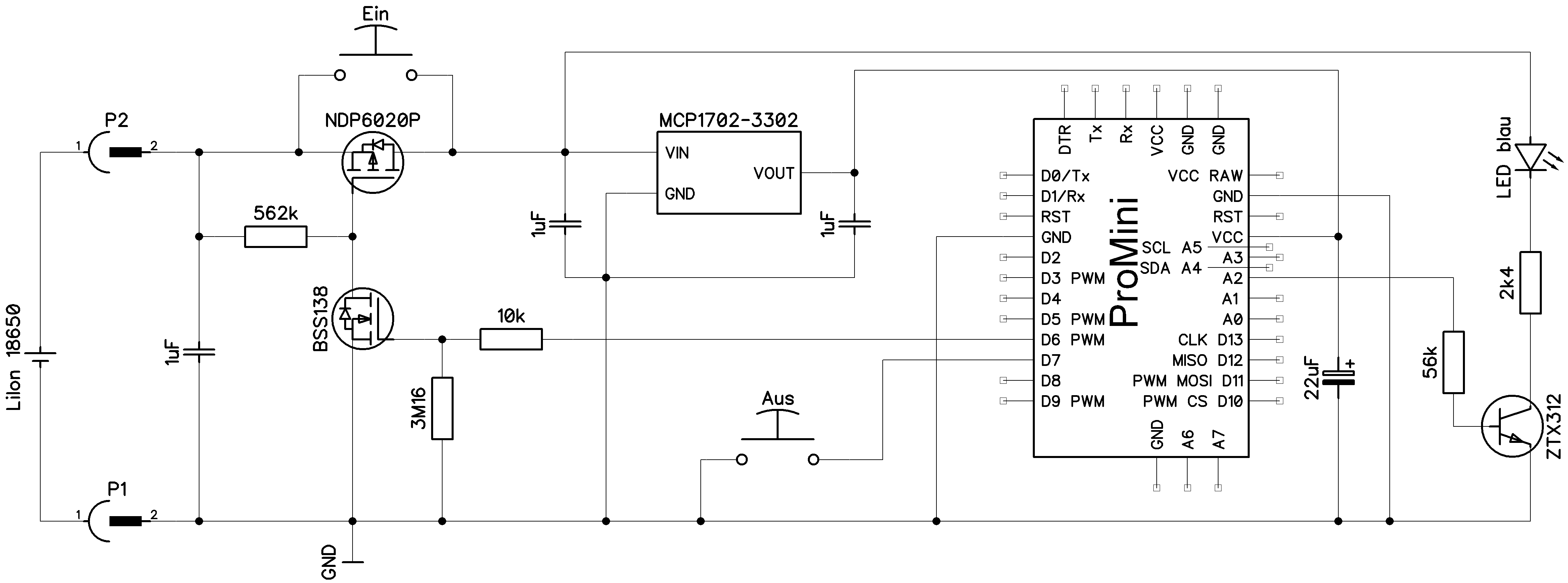

von Manfred P. (pruckelfred)
Das sollte so funktionieren, der Widerstand am P-FET darf deutlich
größer sein. Vergleiche mal mit meiner Schaltung.
Anstatt der N-FETs bietet sich ein normaler NPN in der Art 2N3904 an.
von Max (9000vbasemachine)
Das hätte ich vergessen, danke!
Die Batterien sind 3x 1.2V, also eigentlich max. 3.6V. Oder muss ich
vorsichthalb noch eine Spannungslimitierung einbauen?
Ich muss ihn eigentlich berechnen nach: R = V / I
VGS(threshold) = -1.1V bei I=5uA
R = 1.1/0.00005 = 22kOhm
Stimmt das?
Da war ich mir nicht sicher ob ich einen BJT also NPN nehmen sollte,
weil man den mit Strom schaltet und Mosfets mit Spannung. Deshalb dachte
ich ein Mosfet ist hier besser.
Ich muss auch sagen, die Schaltung wird im freien genutzt als im Winter
bei Minusgraden und im Sommer bei Hitze. Weiß nicht ob sich das auf die
Auswahl auswirkt.
Ich sehe zudem, dass du einen Kondensator nach der Batterie verwendest.
Wird der zum Spannungsglätten genutzt oder was ist sein Aufgabe? Brauche
ich ihn dann auch?
Max schrieb:
Du meinst "rechargeable Battery", hierzulande Akku genannt? Auch die
können frisch geladen mit 1,3..1,4 Volt kommen. Wenn Du sie bei
angeschlossenem Gerät nachlädst, noch höher.
In meinem Aufbau habe ich eine LiIon 18650. Allerdings reicht der Strom
des MCP1702 für Deinen ESP32 nicht aus.
> Stimmt das?
Die Rechnung kann ich nicht nachvollziehen. Du gehst vermutlich davon
aus, dass der untere N-FET im Sperrzustand Reststrom zieht? Von Plus ins
Gate des P-FET fließt kein Strom, über den man nachdenken müsste.
Egal, der BJT muß halt das Gate vom P-FET nach GND ziehen, was bei dem
geringen Strom unkritisch ist. Wenn Du bei 10k G-S bleibst, muß er 360µA
schalten und ist sauber offen, wenn er vom µC 40µA bekommt, 56k
Basiswiderstand.
Das wäre in der Tat ein Grund, die Schaltung niederohmiger als meine
auszulegen. Ich habe mit N-FET und hochohmig gebaut, weil ich Strom
sparen will.
> ich ihn dann auch?
Das ist der typische 'Angstkondensator', zwischen Akku und Schaltung ist
noch die Zuleitung. Ob man den wirklich braucht, weiß ich nicht.
Der Q? (N-FET) besitzt als Arbeitswiderstand R? (562kΩ) und muss dessen
Strom schalten. Der Q? (P-FET) guckt sich mit dem Gate die daraus
resultierende Spannung an. Ob da auf Grund der U_CE von einem BJT
irgendetwas in der Größenordnung von 0,3V fehlt, darf nicht stören. Q?
(P-FET) muss passend ausgewählt sein, dass er mit der resultierenden
U_GS klar kommt.

Spannungsreglern keinen Leckstrom (Leakage Current)? Also ist das so
"aus" wie der P Mosfet in meinem ursprünglichen Plan?
von Εrnst B. (ernst)
Max schrieb:
> Ich wusste nicht, dass es so etwas gibt.
Kannst dich ja durch die Parametrische Suche klicken.
z.B.
https://www.digikey.de/short/0hnhh3vz
Εrnst B. schrieb:
> 150nA für deinen LDO
Das ist kein LDO, sondern ein Voltage Monitor, der ein Reset Signal
erzeugt.
von Oliver R. (sourcebox)
MCP1825, kann 500mA bei 210mV Dropout. 0.1µA Leckstrom wenn
abgeschaltet.
> erzeugt.
Hab ich dann auch gesehen, leider zu spät.
Max schrieb:
> Gibt es bei den
Optimier auf "Gut Genug". Es ist egal ob die Schaltung in der Theorie 10
Jahre oder 50 Jahre mit einer Akkuladung laufen würde, die
Selbstentladung macht den viel schneller leer.
Max schrieb:
> Gibt es bei den Spannungsreglern keinen Leckstrom (Leakage Current)?
Sicher gibt es den, ebenso bei deinem MOSFET. Da sind einstellige
Mikroampere zu erwarten, je nach Schaltung.
Die Ruhestromaufnahme des TLV757 ist recht hoch. Da habe ich auf meiner
Webseite bessere genannt, die hier im Forum empfohlen wurden.
von Alexander (alecxs)
Spannung mit Z-Diode begrenzen geht nicht?
Beitrag "Spannung begrenzen"
von Jens G. (jensig)
Also wenn Hier schon versucht wird, den niedrigsten Rest-, Leck-,
Ruhestrom auszuhandeln, wird eine Z-Diode (als Parallelregler) erst
recht keine Option sein.
Max schrieb:
> Ich wollte einen nackten ESP32-S3-WROOM-1U-N8R2
> https://www.digikey.de/short/tfjnm45z
> verwenden.
Und da steht eindeutig "Operating voltage/Power supply: 3.0 ~ 3.6 V"
Max schrieb:
> Ich wusste nicht, dass es so etwas gibt. Habe z.B. TLV757 gefunden, den
> ich mir mal genauer anschauen werde für dieses Projekt.
Und dann anstatt drei NiMH eine 18650 LiIon verwenden.
> Gibt es bei den
Im Datenblatt sehe ich "Shutdown current max 1µA"
Die um 30µA Ground current bringen das Gerät nicht um, liegen min.
Faktor 1000 unter dem Strombedarf des aktiven ESP32. Dafür kann der TLV
min. 1,2 Ampere liefern und ist mit max. 600mV dropout @ 1A auch gut im
Rennen.
Stefan F. schrieb:
> Lies lieber meine Empfehlungen auf
> http://stefanfrings.de/esp8266/index.html#akkus
Vielen Dank für die vielen nützlichen Infos auf deiner Seite!
Ich habe mich jetzt erstmal auf einen XC6220x501 festgelegt. Wobei ich
mir nicht sicher bin, ob ein XC6220x301 nicht auch reicht für einen
ESP32. Ich nehme mal 450mA beim ESP32 im WiFi Sendemodus an. Morgen
versuche ich eine neue Schaltung zu zeichnen.
Mit diesem 5V Regler machst du den ESP kaputt.
Der braucht etwas mehr (Peak), bei maximaler Taktfrequenz.
von Rolf (rolf22)
Überleg mal, was du in der Software machen musst, damit der µP beim
harten Abschalten nicht in den Wald läuft und irgendwelche
Speicherinhalte zerstört.
Da kannst du auch gleich einen Deep-Sleep-Modus nehmen und den Taster
zum Aufwecken per Interrupt benutzen. Dann geht das alles mit null
MOSFETS. :-)
So, wie es @Ernst B. vorgeschlagen hat.
