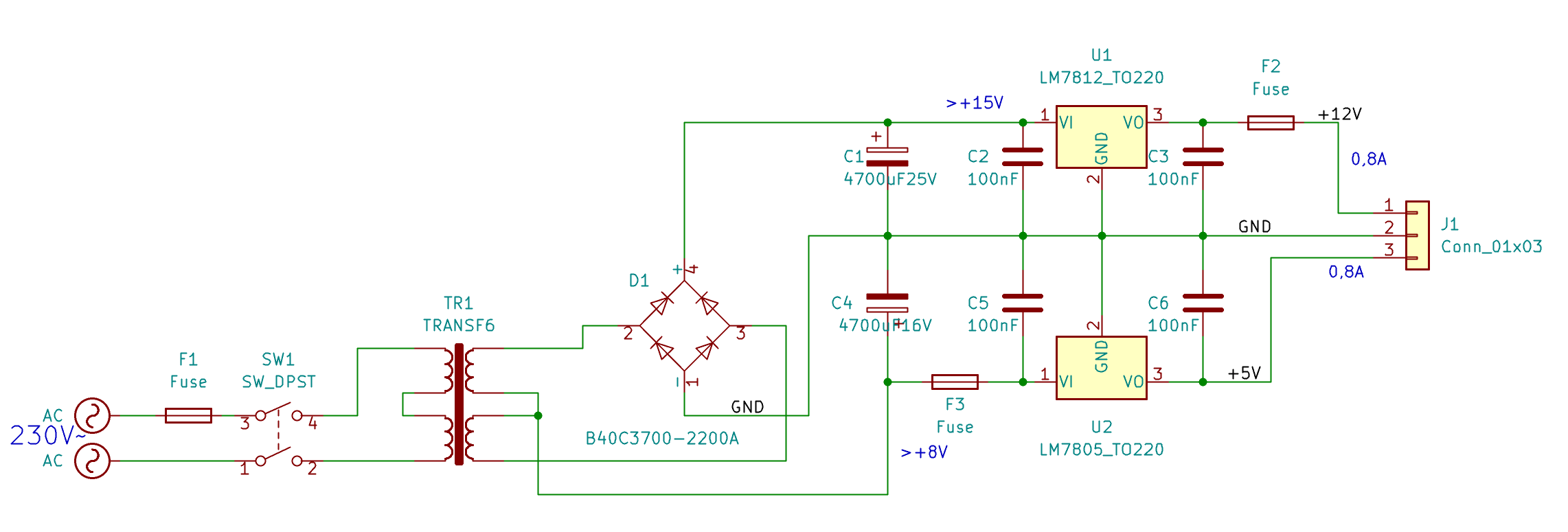

Der 7805 bekommt die Spannung direkt vom Trafo (ohne Gleichrichter)?
Wie liegen 5V und 12V potentialmäßig zueinander?
Wozu wurden eigentlich Schaltpläne erfunden?

Wenn beide Spannungen separate Brückengleichrichter, aber potentiell
eine gemeinsame Ausgangsmasse haben sollen, dann geht das sowieso nicht
so mit einem Trafo mit Mittelabgriff.

Er hat das doch gut beschrieben. Ein Schaltplan wäre natürlich
eindeutiger gewesen.

Für mich ist die Beschreibung ungenügend. Ich habe Zweifel, wo er beim
Brückengleichrichter mit zwei Trafowicklungen den Massebezug hat.

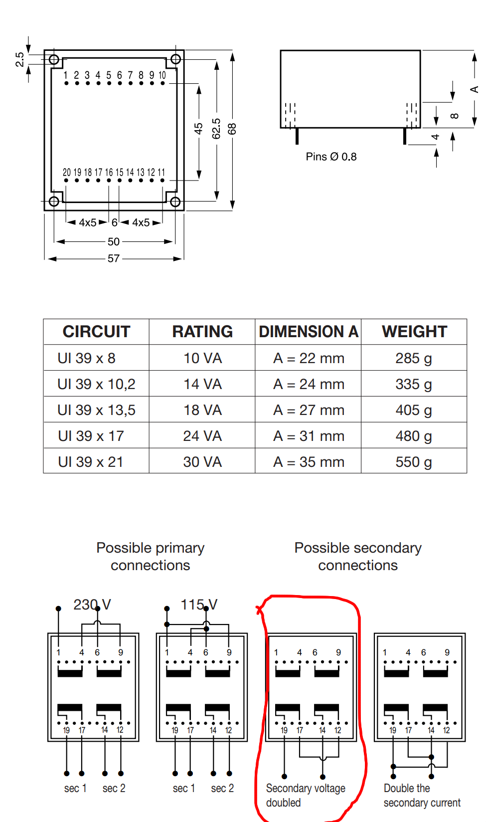

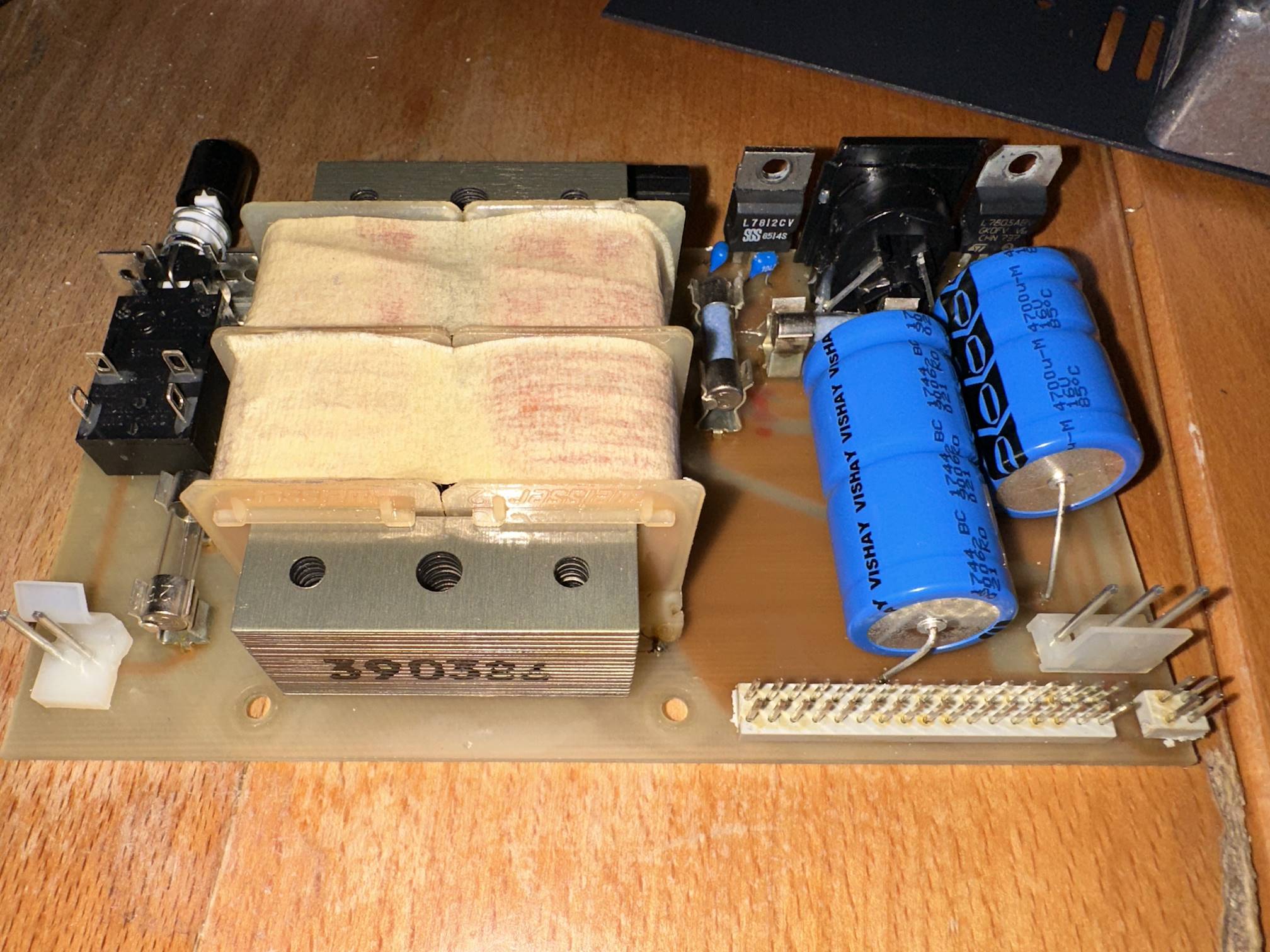

von Christoph L. (christoph_l979)
danke erstmal für den gesammelten Input.
Hier erstmal der Schaltplan.
Mir ist klar, daß man sowas normalerweise heute nicht mehr baut. Es geht
aber auch um den Ersatz eines Trafos unbekannter Leistungsdaten in einem
alten Design (1983).
Das Gerät ist ein externes 5,25" Floppy Gehäuse mit integriertem
Netzteil.
Mir ist klar, daß mein einfach eine moderne Powersupply einbauen könnte,
aber das ist hier nicht das Thema. Ich möchte es so weit wie möglich
original behalten.
Der Trafo brummt halt schon recht laut, und ich habe einfach die
Befürchtung, daß der irgendwann intern kurz schließt.

Ich würde F2 und F3 weglassen. Die Strombegrenzung machen die Regler
selbst. Wobei: warum eine vor dem Regler und eine dahinter?
Evtl solltest du noch zwei kleine Kühlkörper vorsehen.
Warum die das so designed haben weiß ich auch nicht, ich fürchte die
Firma gibt es nicht mehr und somit auch keine Infos. Die Frage habe ich
mir auch schon gestellt, könnt evtl. ein Platzthema auf der Platine
gewesen sein.
Kühlkörper habe ich, die Spannungswandler sind an das Gehäuse geschraubt
und haben eine sehr große Kühlfläche.

von Michael B. (laberkopp)
Ich würde keine Sicherung nach einem Spannungsregler setzen, weil deren
Spannungsabfall nicht ausgeregelt wird.
Ich würde auch keine vor einen Spannungsregler setzen, weil der den
Strom schon selbst begrenzt.
Wenn der Trafo ohne Thermosicherung ist und aufgedruckt Sicherungswerte
für Primär- und Sekundärabsicherung zeigt, dann baut man die dran, quasi
schon der Produkthaftung wegen.
> Netzteil. Der Trafo brummt halt schon recht laut.
Nimm ein in den Bauraum passendes fertiges Schaltnetzteil.

von Purzel H. (hacky)
Zum Schema... eine eher seltsame Geschichte. Der 5V Spannungsregler ist
direkt an einer Wicklung angeschlossen, ohne Diode, ohne nichts.
Allenfalls vor dem Anschliessen nachmessen, ob's geht.
Okay, habe das Netzteil nochmal ausgebaut um da dranzukommen.
Spannung ohne Last:
2x 10,3 VAC
Spannung mit Last
2x 9,2 VAC
Das ist bei Last = Motor läuft und Elektronik läuft. Stepper Motor läuft
nicht.
Das wäre ein Faktor von 1,12 und damit sehr niedrig.
Mit Faktor 1,2 wäre nominal 8,5V
Mit Faktor 1,25 wäre es dann 8,2V
Blechform .. ich hoffe man kann das auf dem Foto erkennen - ich wüsste
nicht wie ich die Beschreiben soll ..
Ist eindeutig ein Flachtrafo. Die Primärseite ist dort wo die Schrift
ist (390386). Danach habe ich schon mal gegoogelt, aber leider nichts
gefunden.
Größe ist:
65x50x28mm
Pinabstand ist:
Primär  15,10,15mm
Sekundär 10,16,10mm
Zwischen Primäre und Sekundär 45mm Abstand.
Was mir noch aufgefallen ist:
Im Leerlauf ist die Spannung am 1. Kondensator bei 27,8V ... das ist für
einen 25V Kondensator ein bissl viel. Da man das Netzteil im
normalbetrieb aber nicht ohne Last betreiben kann, weil ja das Laufwerk
da dranhängt, geht es grade noch so klar.
Mit Last sind wir bei 21,3V ...dann geht das, so lange der Motor läuft.
Ohne Motor noch 24V. Das sieht mir nach "auf Kante genäht aus". Und das
bei einem simplen Elko. Hätte man auch einen 40V verbauen können...
Das ist der Mittelabgriff. Da löscht sich die Spannung beider Wicklungen
aus.
Normalerweise wird das für eine Masse benutzt und dann +9V und -9V
erzeugt.
Hier wird das ganze verschoben. Das heißt es wird +18V und 0V am
Gleichrichter abgegriffen und der Mittelabgriff ist dann schlichtweg die
Mitte dazwischen, also dann 9V.
Die Zahlen sind nur beispielhaft.
von H. H. (Gast)
> Spannungsregler ist
Die Dioden sind doch mehr als deutlich zu sehen.
von H. H. (Gast)
H. H. schrieb:
> https://www.reichelt.de/trafo-30va-2x-9v-2x-1667ma-ui-39-21-209-p27415.html
Okay, also 30VA 2x9V .. soweit so gut.
Jetzt brauche ich nur noch einen, der auf die Platine passt.
Bei dem obigen sind die Pins anders im Abstand.
Primär hier 15/16/15 und bei mir 15/10/15
Sekundär hier 10/26/10 und bei mir 10/16/10
Ob es da überhaupt noch was passendes gibt ... puh.
Danke erstmal, jetzt schaue ich mal, ob ich das entweder so lasse, oder
ob ich evtl. einen passenden trafo finde.
von H. H. (Gast)
Kannst ja auch mal bei Hahn und Myrra schauen, die gäbe es z.B. bei TME.
Ich würde allerdings einfach ein paar neue Löcher bohren.
Myrra hat tatsächlich einen der passen müsste ...
Den gibts als 30VA und mit 9V und 10,2V unbelasstet.
Danke für den Tip.
Den werde ich mal bestellen und dann sehen wir weiter.
Liebe Grüße
Christoph

von H. H. (Gast)
Achte auch auf die Polarität der Sekundärwicklungen!
Also wenn ich ins Datenblatt gucke, dann kann ich keine Information dazu
erkennen.
https://www.tme.eu/Document/cb1d7fdbe3570188ff28030ca3a4f1cf/Catalogue%20Myrra%202018%20compress%C3%A9.pdf
Und wie die Polarität bei meinem derzeitigen ist, weiß ich ja ehrlich
gesagt auch nicht. Wie kann ich denn das herausfinden?
von H. H. (Gast)
Ich habs dir markiert.

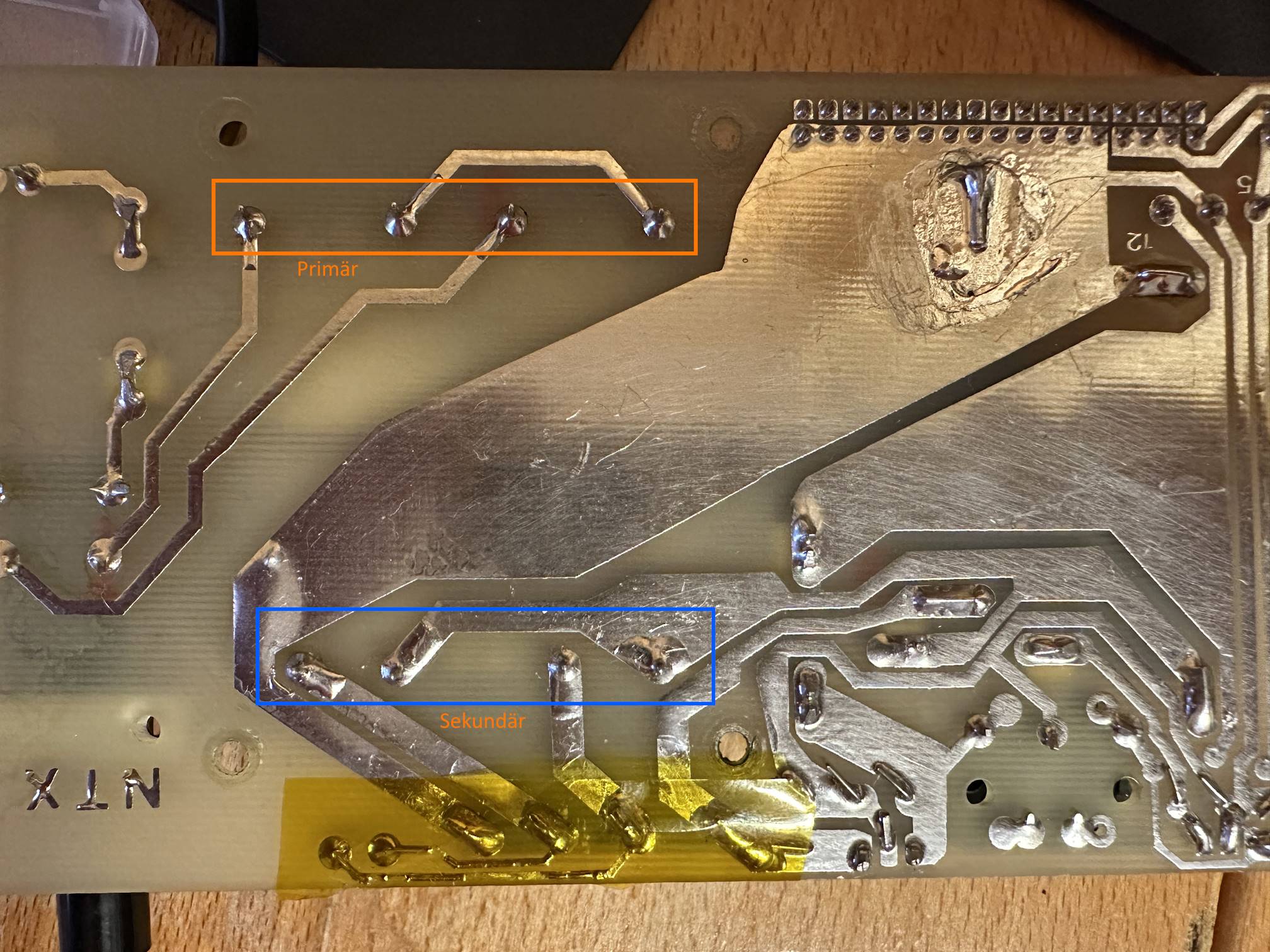

Ah so, danke. Ja, der ist bei mir genau so eingebaut.(siehe Bild)
von H. H. (Gast)
Dann hast du ja einen passenden Trafo gefunden, und preiswert dazu.
Ja, vielen Dank für die Unterstützung.
