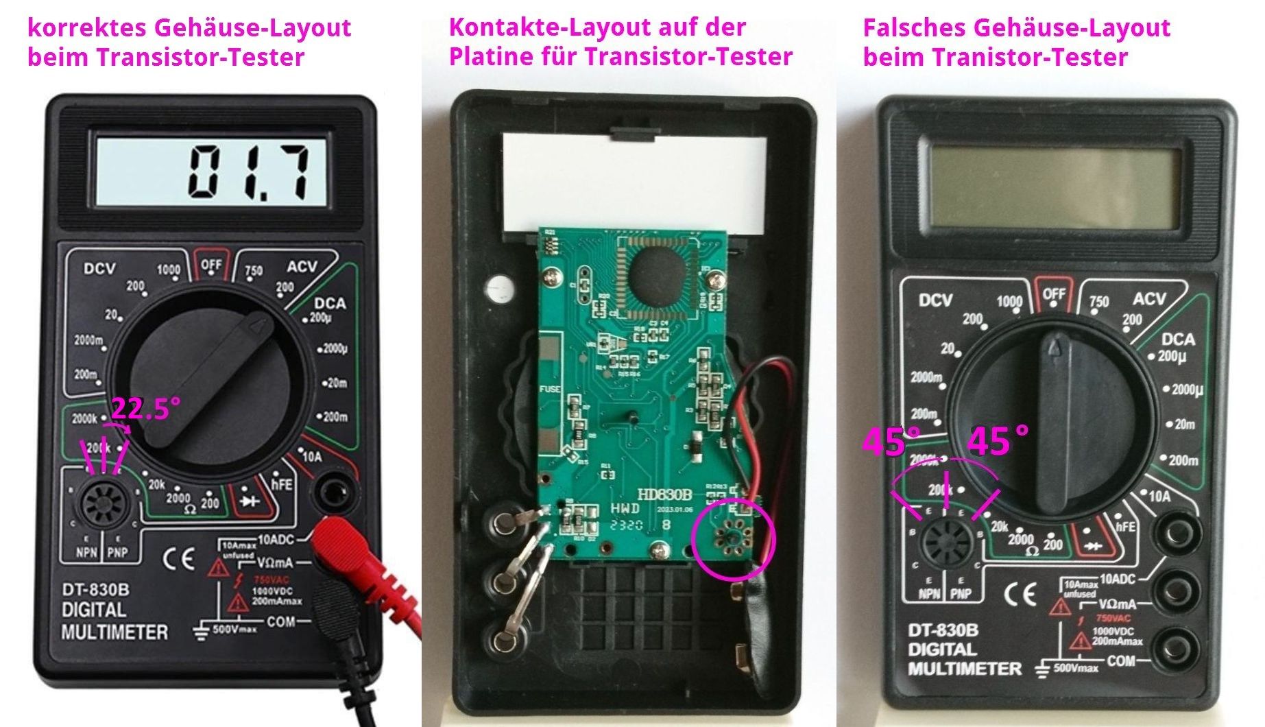

Hallo Leute,
kürzlich was ungewöhnliches erlebt: hab mir nochmal ein kleines und
feines DT830B bestellt und wundere mich, was da geliefert wurde: das
Gehäuse ist beim Transistor-Tester einfach falsch ausgelegt, die
Öffnungen passen nicht mehr zur Platine..
Der verblüfften Verkäuferin habe ich es dann mit den Fotos erklärt und
habe die paar Kröten erstattet bekommen.
Übrigens kann man auf der Platine das Datum 2023-01-06 lesen, der Murks
scheint also ganz frisch produziert worden zu sein..

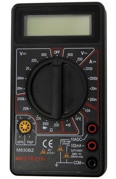

Die beste Ausgabe mit Durchgangsprüfer war/ist eigentlich das M830BZ von
Mastech, nur schwer zu kriegen im Moment..

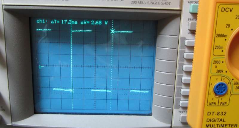

Ja, und dem überflüssigen Taktgenerator mit etwa 58 Hz.

Doch, die Kontakte auf der Platine sind da, bloß sind die dazugehörigen
Löcher im Gehäuse dazu um 22.5° versetzt.. (sieht man auf den Fotos)
:D versprochen sind ja 50Hz..

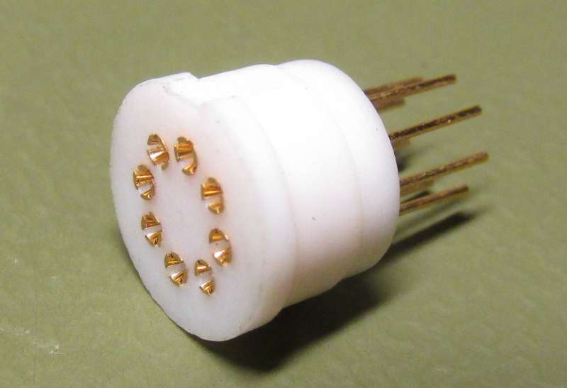

Nein, das ist ein Bauteil ähnlich einem Röhrensockel und in die
Leiterplatte eingelötet. Grundsätzlich funktioniert damit der
Transistortest, ist aber wertlos, weil die Testbedingungen nicht
beschrieben sind.
Oder eher 60Hz? Das Gerät hat sogar eine gedruckte Anleitung, die aber
diese Funktion nicht beschreibt.

Ich würde das Problem bei diesem "verdrehten" Nachbau so formulieren:
welcher Buchstabe gehört zu welchem Loch?
Ok, verstehe, das "große Loch" im Gehäuse, ich dachte in der Platine..
Hast du evtl ein Foto von der Platine mit dem Sockel drauf?
> Grundsätzlich funktioniert damit der Transistortest, ist aber wertlos,
> weil die Testbedingungen nicht beschrieben sind.
Ich habs mal gemessen: über die Basis fließen ca. 10µA d.h. die
angezeigte Verstärkung ist dann gemessene mA · 100

von Manfred P. (pruckelfred)
Ich werde die Platine nicht ausbauen. Hast Du noch nie einen runden
IC-Sockel gesehen, sowas in der Art steckt in meinem DT832.

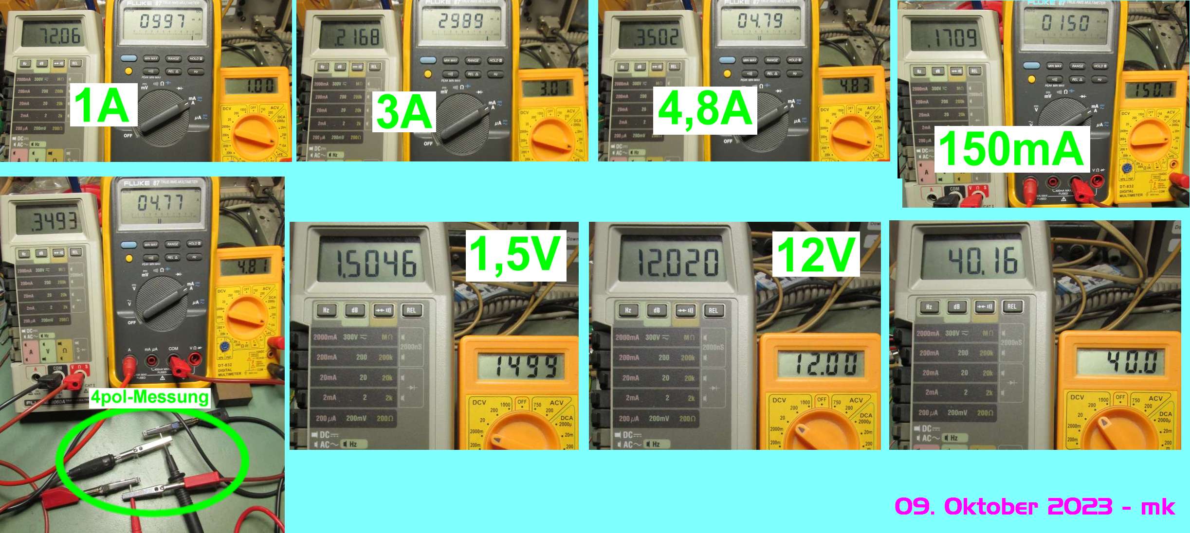

Udo S. schrieb:
> Das ist doch kein Messmittel.
Ich habe vorhin mal geschaut, wie groß die Bürde im 10A-Bereich ist und
bei der Gelegenheit auch mal drei Spannungen angesehen, das kann man
durchaus als Meßmittel bezeichnen. Das Gerät ist etwas über 6 Jahre alt!
