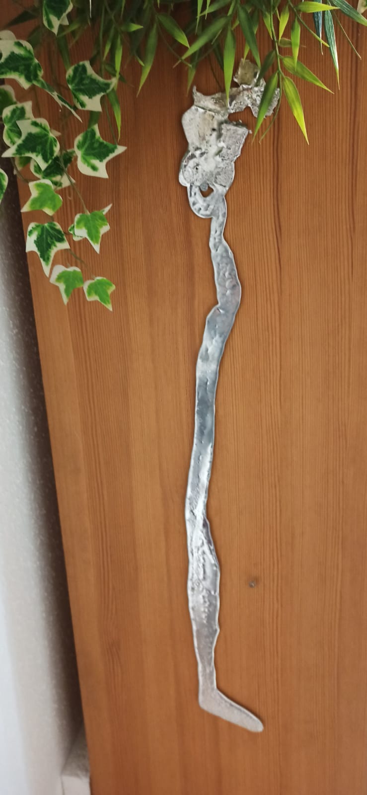

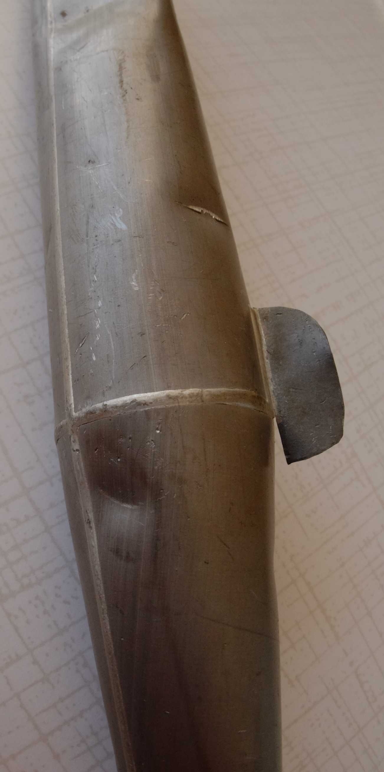

von Al. K. (alterknacker)
So sieht es jetzt aus.
Vor ca 6 Jahren gegossen.
Na ja nicht ganz, habe einen Zinnkocher verkaufen wollen, und beim
Kochtest das Teil Ausgegossen.
..und das ist das Ergebnis.
Stefan K. schrieb:
> Ohne "Schmierphase" ist Sn63Pb37. Das ist aber weniger verbreitet als
> das Sn60Pb40.
Mit hoher Wahrscheinlichkeit ist es SN40/60 , das ist auch Teurerer,
aber es glänzt noch einigermaßen.
Danke

Scrolle mal hoch und sieh dir das Bild von AK an. Das ist kein
Flussmittel mehr drin, der Klecks ist mit einem Barren gleichzusetzen.
So viele Blei/Zinnlegierungen gab es damals nicht. 40 Zinn 60 Blei war
das gängige Klemptnerzinn und 60 Zinn 40 Blei war das Elektroniklot. Je
nachdem, wo man rechnerisch näher dran ist, das wird es dann sein. Ob da
nun 1% Kupfer oder Silber drin ist, geht sicherlich in der
Messungenauigkeit unter.

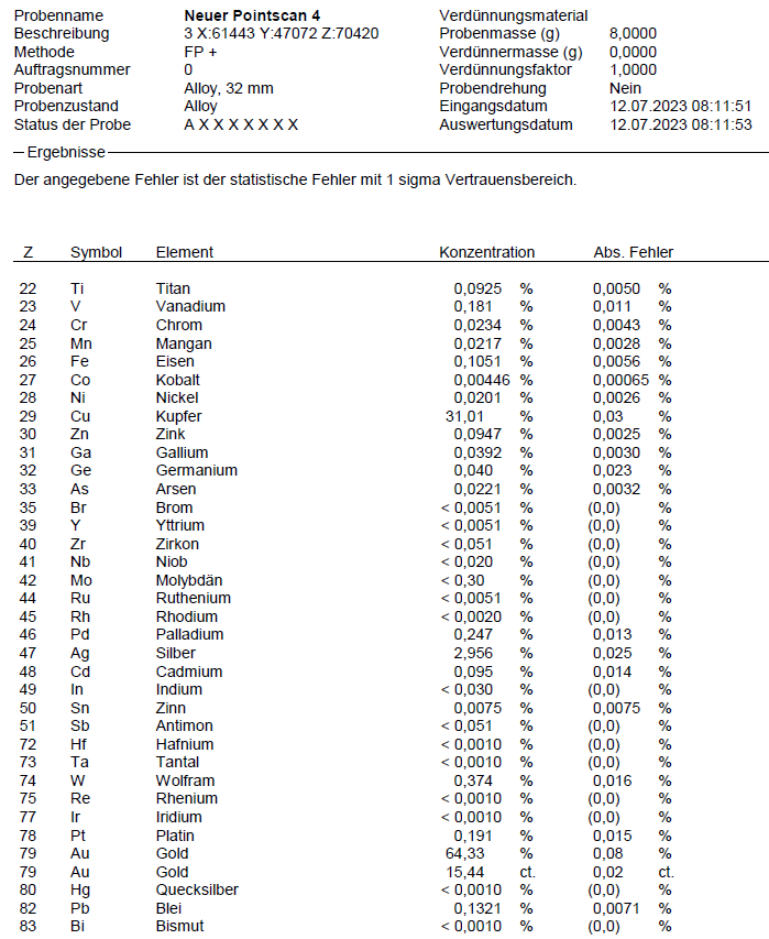

Meine Fresse wie kompliziert. Al. K. schick mir ne Probe (1-2g) und ich
mach dir ne Röntgenfluoreszenzanalyse.
Keine Späne, ein Plättchen wäre super.

von Carypt C. (carypt)
Hallo, ich habe eine (vielleicht noch mehr irgendwo) Orgelpfeife aus
Zinn,Blei vermutlich, wiegt 238g, klein, ca 60cm lang, und versuche da
Lötzinn(60/40)(bleihaltiges) draus zu machen. Es gibt unterschiedliche
Oxid-farben an den Pfeifenlochklappen(dunkler) und an den
Pfeifenblechlötfugen (hellstes). ist nicht wichtig, eher aus interesse
und weil Blei ja jetzt rar ist.
Wikipedia benennt in "Orgelmetall"
https://de.wikipedia.org/wiki/Orgelmetall einige übliche Legierungen; da
es sich vermutlich um eine Prospektpfeife handelt wäre Probezinn
sn75/pb25 (183-238°C) zu erwarten. Die entsprechenden Volumina habe ich
versuchsweise ausgerechnet, um abzuschätzen, ob eine volumenbestimmung
realisierbar wäre (26-30cm^3). ich wollte es also einschmelzen, aber
komme schon auf über 300°C wo immer noch nicht Alles geschmolzen ist,
manche Teile schon (Deckel), andere (Rohr) brökelig aber nicht flüssig
werden. Sollte es wirklich 4-lötig sein pb75/sn25 und noch mehr Blei
sein ?
https://en.wikipedia.org/wiki/Solder_alloys
ich kriege also jetzt keinen schönen Klumpen um das Volumen zu
bestimmen. Weiß jemand etwas über Orgelpfeifen-legierung, um was es sich
wahrscheinlich handeln könnte ?

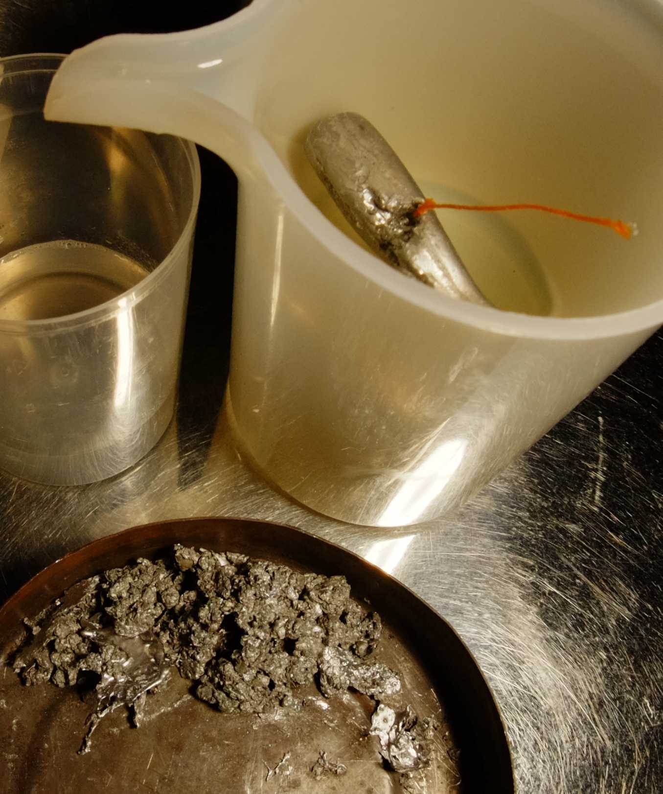

Hier habe ich 3 Dichtetabellen für Lötzinn gefunden.
https://invacu.com/solder-alloys
https://www.msed.nist.gov/solder/NIST_LeadfreeSolder_v4.pdf
https://www.heraeus.com/media/media/het/doc_het/products_and_solutions_het_documents/solder_materials_docs/Alloy_Composition_Table.pdf
Die Orgelpfeife ist eingeschmolzen (auf Gasherd), das Gewicht ist von
238g auf 203g geschwunden, weil das Oxid nicht mehr dabei ist. Das
Gewicht des verdrängten Wassers bei 18,4°C (0,998gcm^3) habe ich zu
21,15gr ausgewogen.
Die Dichte von Blei ist 11,34 g/cm^3 , die von (beta-)Zinn ist 7,265
g//cm^3.
Die Volumenmessung habe ich mit einem
Dampfbügeleisen-wassereinfüllkännchen aus Plastik vorgenommen, am Deich
nach einem Sturm zu Hunderten gefunden. ich mußte unter dem Ausguss mit
Schmalz fetten, damit das Wasser nicht am Kännchen runterläuft. Damit
das Wasser wirklich ohne Buckelbildung ablief, mußte ich mit Spülmittel
entspannen. Um dennoch guten Ablauf zu gewährleisten habe ich einen
oxidierten Kupferdraht in den Ausguss und herunter gelegt, dann lief es
gleichmäßig ab, hat natürlich lange getropft.
ich schaffe es nicht die entsprechende scheinbar vorliegende Blei zu
Zinn Mischung zu errechnen. peinlich. Die mittlere Dichte wäre
9,57g/cm^3. Mischungskreuz, häh, wie geht das ?
Danke Uli S , sehr nett. und cool.
ich weiß ja nicht, was ich für einen Knoten im Kopf gehabt habe,
jedenfalls dachte ich, ich könnte es mal eben so selber entwickeln, ich
habe mir aber einen Wolf gerechnet, ich wußte auch gar nicht was ich
falsch mache. Auf jeden Fall verwirrt mich der Wikipediaartikel
Mischungskreuz sehr, obwohl wenn man sich stur dran hält, naja, schlecht
entwickelt.
ich habe es dann doch selbst etwas gefunden, die prozentuale Methode. Es
ist aber in allen Fällen wichtig, daß man auf die richtige Einheit
anwendet (das Volumen im Nenner), und ja, es geht immer über Kreuz.
Also ist es rechnerisch eine Pb66Sn33 Legierung jetzt, obwohl eher auch
noch Antimon Sb und Kupfer mit drin sein könnten. Wie ich dann zumische
muß ich noch gucken.
ich habe nun die Orgelpfeifenlegierung als Pb66Sn33 angenommen und mit
Zugabe von 92-er Geschirr?-Zinn sowie Pb65Sn35 versucht auf Sn63Pb37 zu
kommen. 92-Zinn soll bedeuten bei Zinngeschirr, daß zumindest kein Blei
darin ist. Der Rest kann Kupfer und Antimon sein. Oder aber älteres
Hartzinn Sn92Cu4Pb4. Brittanniametall-zinn hätte sehr hohen
