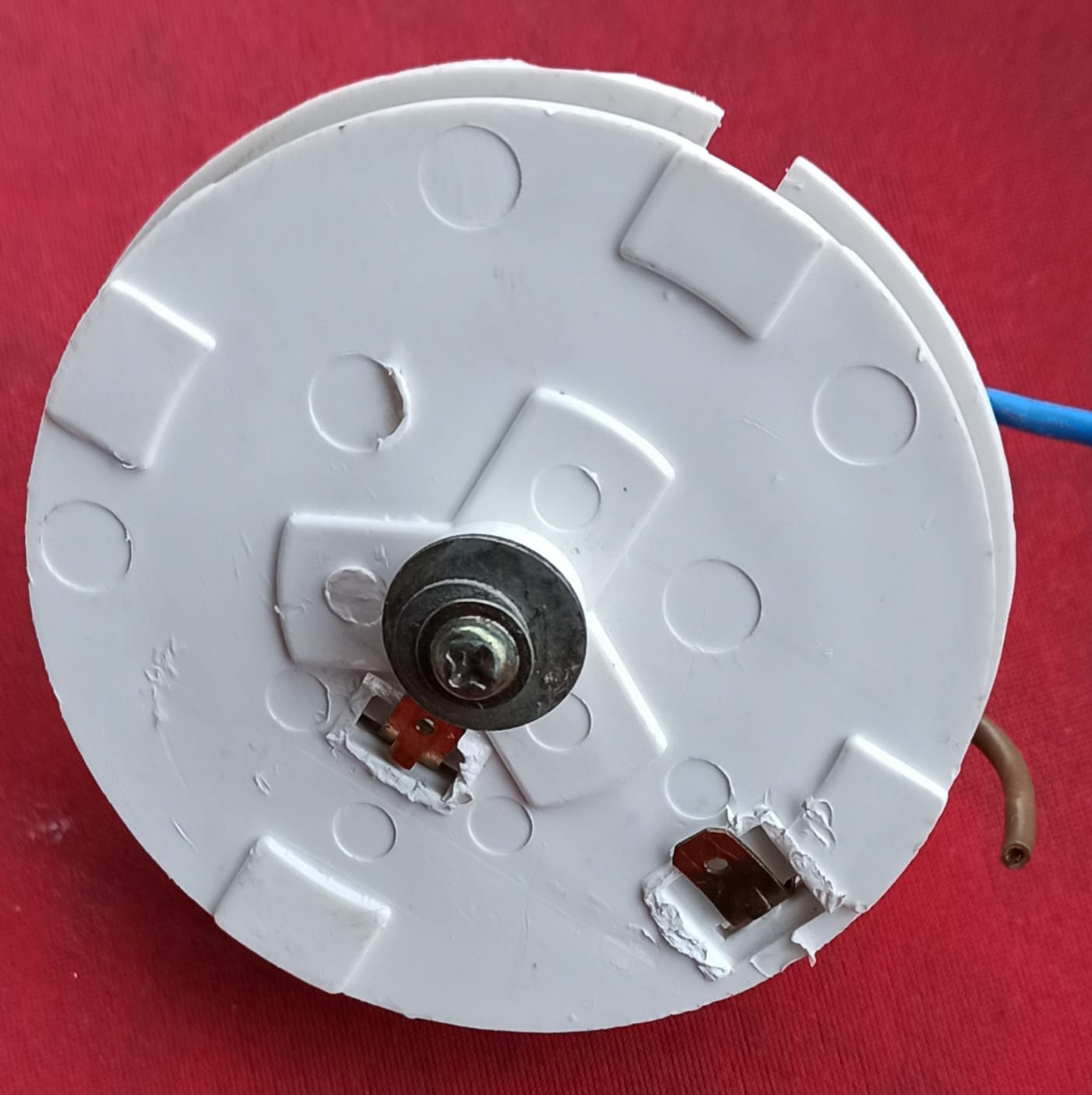

möchte eine Drehscheibe für einen Kollegen machen, der etwas zur Demo
ins Schaufenster haben möchte , möglichst noch vor den jetzigen
Hellowin.
Soll erkennbar sein das es nicht gekauft ist.
Trotzdem nicht alltäglich.

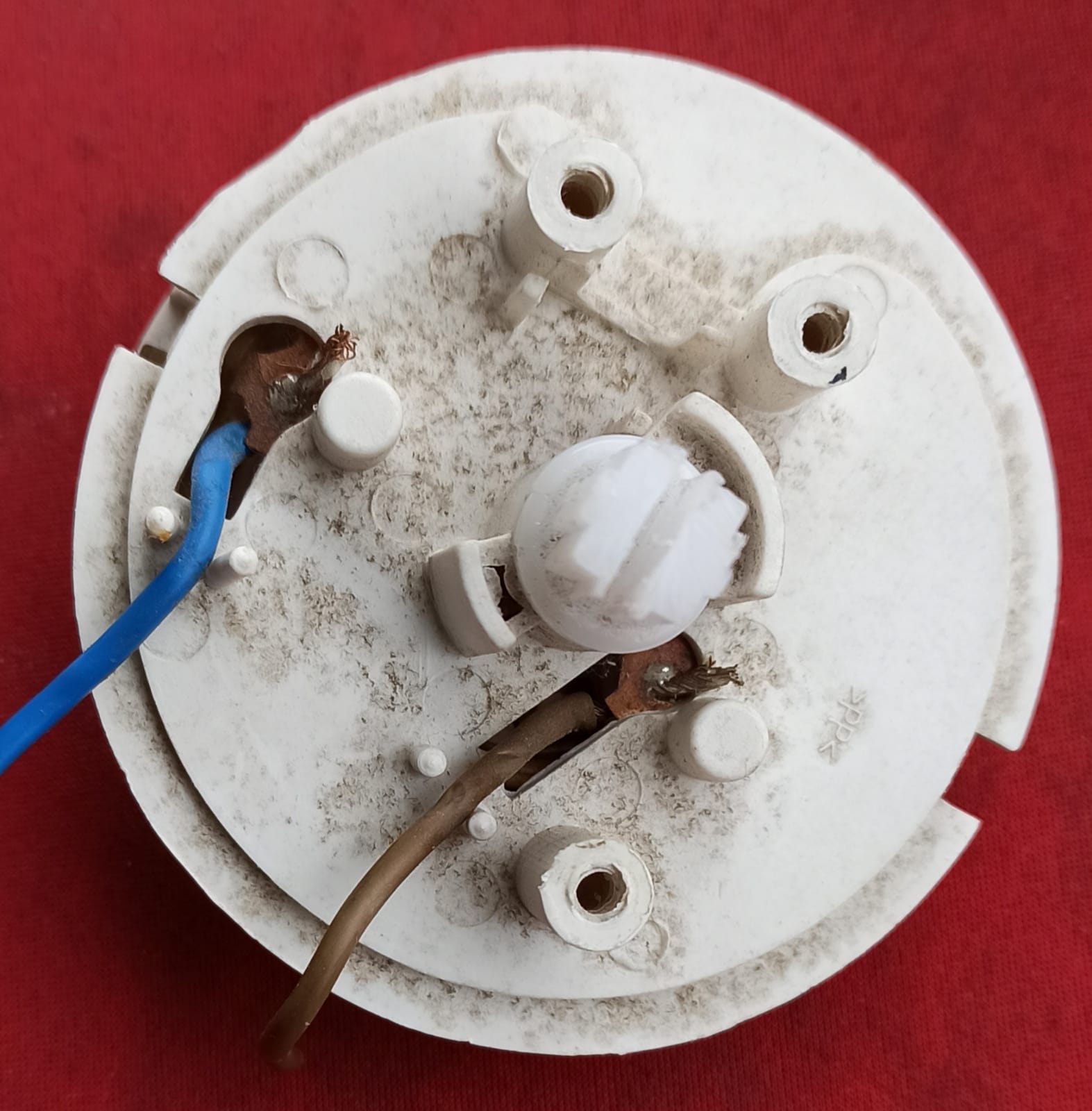

Da ich so eine Drehscheibe mit 2 Schleifkontakten schon immer mal machen
wollte, habe ich das Teil im Bild, aus einen Staubsauger aufgehoben.
Ist die Kabelaufwickelrolle.

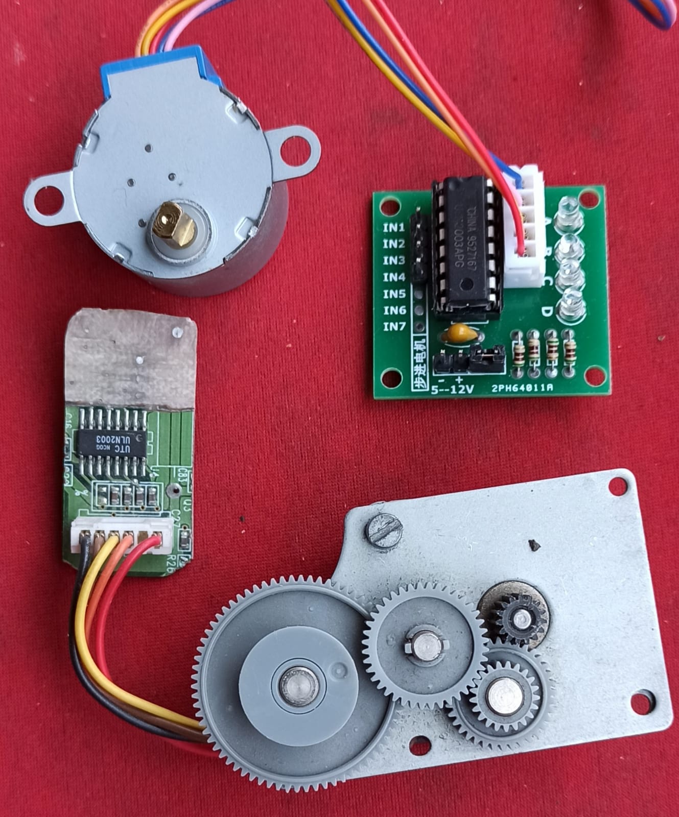

Schrittmotoren mit Getriebe habe ich auch einige aufgehoben.
Der Antrieb mit Elektronik wird in einer Schutzhülle unter einen
Faltentuch verschwinden. Es ist nur die Scheibe zu sehen.

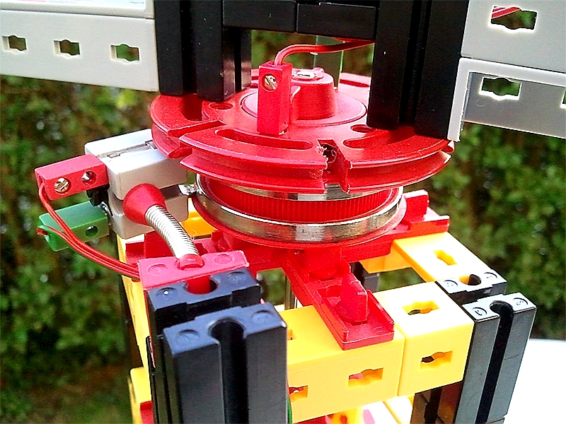

Dann nimm die Schleifringscheibe von Fischertechnik und am besten gleich
die gesamte Konstruktion aus Fischertechnik aufbauen. Da sieht man dann
richtig wie die Schleifringe arbeiten. Quasi ein "Schaufenstermagnet".
Das ist dann wirklich was Besonderes und hat nicht jeder.

von Harald W. (wilhelms)
Solche Teile sind aber nicht unbedingt für Dauerbetrieb geeignet
und werden möglicherweise schnell verschleissen. Besser geignet
wären m.E. Kohlebürsten und Schleifringe aus einem alten Motor.

von Al. K. (alterknacker)
Wegstaben V. schrieb:
> Oder ist das immer eine "Wickelfeder", die aufgerollt wird?
An eine Wickelfeder habe ich auch gedacht.
2 U   Rechts  2 U  Links
Die mechanische und elektrische Belastung von so einen Staubsaugerteil
ist schon enorm.
Wenn ich so einen Kleinen Motor hätte, könnte man es testen.

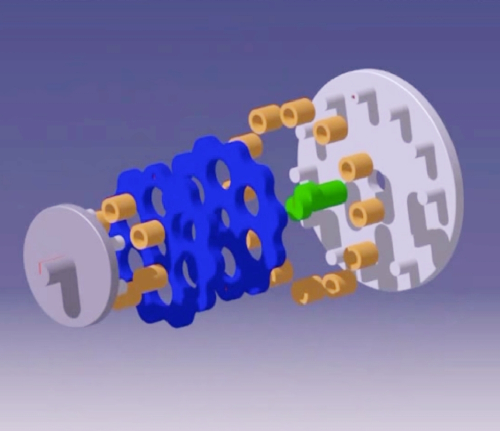

von Michael M. (Firma: Autotronic) (michael_metzer)
Etwas Specktakuläres wäre ein zykloidverzahntes Zykloidengetriebe in
Koaxialbauweise. Der Teller dreht sich langsam und die innere Welle
dreht sich schnell und könnte so direkt einen, auf dem Teller montierten
Generator, zur Stromerzeugung antreiben:
https://youtu.be/T7p3QLTPzfw?si=KKbf_YreG3UnauOi

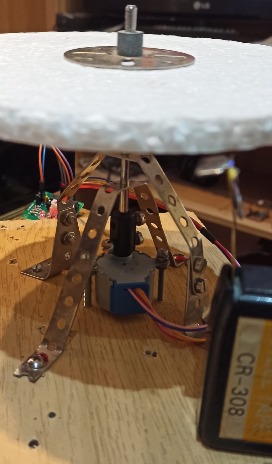

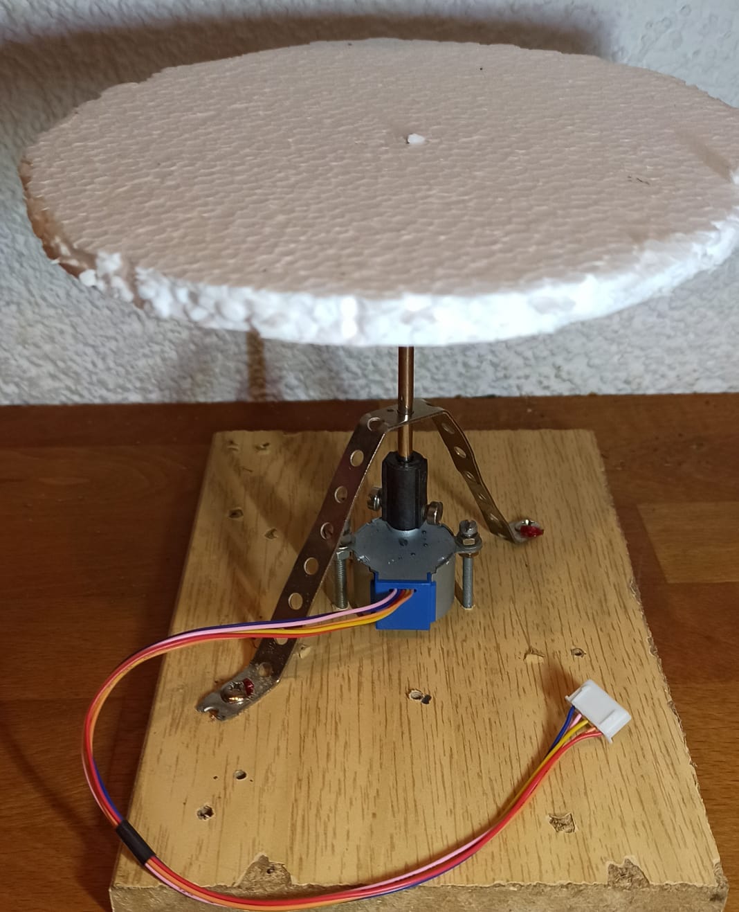

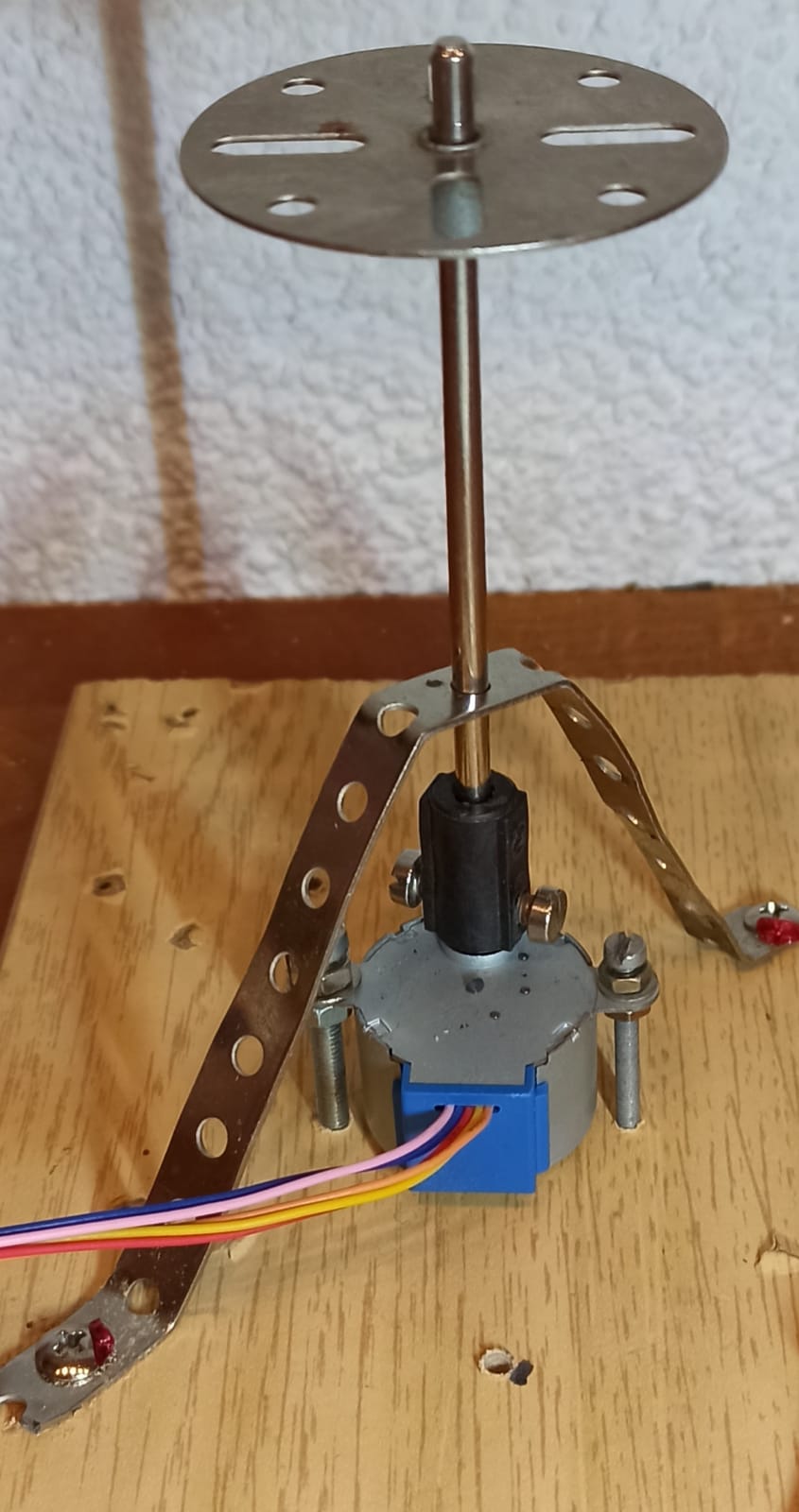

Mal auf die Schnelle.
Passende Leichte Scheibe fehlt noch,
Und Eiern tut es Auch ein wenig.
Habe das mit diesen Schleifkontakten aufgegeben,die Eierei ist mir
zuviel.
Etwas einfaches Fertiges noch nicht gefunden.
Der Halloween Totenkopf hat auch einen Fall aus einen Meter nicht
überstanden, na ja, hat 10 Cent gekostet.

Schrittmotorantrieb und Lagenbestimmung(alte Gabellichtschranke)
werde ich mit der Picaxe machen, liegen genug rum.
MfG

Jetzt die Wellenhalterung ein bissel präzisiert.
Läuft jetzt sehr stabil,
Drehscheiben Platte hat ein Höhenspiel von max +/-1 mm.
..und alles nach Augenmaß  justiert.
Hätte nicht mit dieser Genauigkeit bei diesen Aufbau gerechnet.
Muss jetzt nur noch testweise das Spiralkabel anbringen.
Habe nur das Gefühl das der Getriebeschrittmotor nicht durchhält.
MfG
