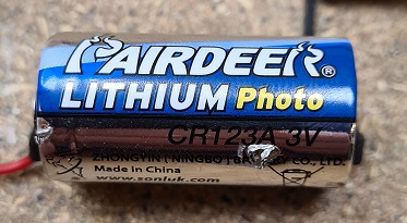

Ich muss mal kurz meinen Frust abladen. Der Vormieter hat vor ca. 6
Jahren hier überall 10-Jahres-Rauchmelder aufgehängt. Der noch
verbleibende hat sich ständig gemeldet, dass seine Batterie in die
Binsen geht. Vorgestern Nacht ist das Ding auf einmal losgegangen und
hat alle aus dem Bett geholt. Abschalten? Ist nicht! Man kann so oft auf
den Knopf drücken, wie man will. Es gibt keinen Ausschalter. Also ab in
den Schraubstock, Gehäuse gewaltsam aufgebrochen, und Batteriekabel
abgeschnitten. Wie machen das Menschen, die keine Werkstatt haben? In
Decken einwickeln?
Da hat Smartwares mal wieder richtig weit gedacht.

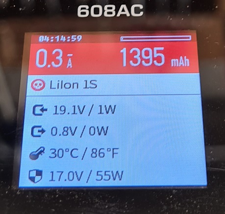

Heute habe ich mir die Lithiumzelle mal angesehen. 3,6V. Artig. Da
schaltet also der 10-Jahres-Rauchmelder nach 6 Jahren ab, damit der Akku
nicht kaputt geht -.-
Rein aus Neugier hab ich den Akku jetzt tiefentladen. 1400mAh verblieben
noch bis zur üblichen Abschaltspannung von 0,8V. Bei 500mA Entladestrom.
Die Pairdeer Lithium Photo CR123A findet man im Netz nicht, nur die
Nicht-Photo-Ausführung, die mit nur 1400mAh spezifiziert ist, daher weiß
ich auch nicht, wieviel sie wirklich haben sollte.
Allerdings habe ich auf einer thailändischen Seite einen Rauchmelder mit
ebenjener Batterie gefunden. Und dort heißt es, dass die Zelle 5 Jahre
hält. Und ist auswechselbar.
10 Jahre? Fürn Allerwertesten!

Das kommt mir bekannt vor! ich kenne die Pairdeer photo weil die auch
bei mir im Melder drin war. Nach 3 Jahren war der Melder dann tot...
die "photo" hat 1500mAh und solte nur bis 2,0V entladen werden, die wird
auch mit 10 Jahren Lebenddauer angegeben - bei mir war es gerade mal ein
Drittel...

Was bei einer Batterie vollkommen egal ist. Gut, es sind eigentlich
Akkus mit undefinierter Zyklenfestigkeit, aber niemand würde sie als
solche tatsächlich verwenden.
Die 10 Jahre bei der Batterie beziehen sich nebenbei auf die
Lagerfähigkeit. Ich denke, dass die Rauchmelderhersteller hier ganz
bewusst irreführen. Die anderen Rauchmelder sind nebenbei weitaus früher
ausgestiegen. Der erste schon nach 4 Jahren, dann zwei nach 5 und jetzt
der letzte nach 6 Jahren.
