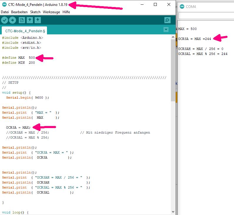

Da kann doch nur die Arduino-IDE einen Bug haben oder ?
C kann doch direkt ein 16-Bit-Register, wie es dass OCR3A ist
beschreiben.
Auch der Versuch OCR3AL & OCR3AH einzeln zu beschreiben funktioniert
nicht.
#include <Arduino.h>
#include <stdint.h>
#include <avr/io.h>
#define MAX  500
#define MIN  200
// SETUP
void setup() {
  Serial.begin( 9600 );
Serial.println();
Serial.print  ( "MAX = "  );
Serial.println(  MAX      );
  OCR3A = MAX;
  //OCR3AH = MAX / 256;               // Mit niedriger Frequenz anfangen
  //OCR3AL = MAX % 256;
22
23
Serial.println();
24
Serial.print  ( "OCR3A = MAX = " );
25
Serial.println(  OCR3A          );
26
27
28
Serial.println();
29
Serial.print  ( "OCR3AH = MAX / 256 = "  );
30
Serial.println(  OCR3AH                  );
31
Serial.print  ( "OCR3AL = MAX % 256 = "  );
32
Serial.println(  OCR3AL          );
33

Bernd_Stein
von Arduino F. (Firma: Gast) (arduinof)
Hatten wir das nicht letztens schon?
Arduino bereitet alle Timer Für eine 8 Bit PWM vor.
Setze, bevor du irgendwas anderes mit dem Timer tust, die
Controllregister auf Null.
Bernd S. schrieb:
>  Programmierung von AVR8-Mikrocontrollern in C
Das ist C++, mein Lieber!
C++! Nix C!
Mein Lieber.
Was soll die denn Schuld sein, wenn du unmögliches versucht....

von Bernd S. (Firma: Anscheinend Corner-Cases ;-)) (bernd_stein)
Jo das wars, danke. Habe wohl ein schlechtes Gedächnis, es kommt mir
aber bekannt vor. Habe TCCR3A bis C auf null gesetzt.

von Sebastian W. (wangnick)
Bernd S. schrieb:
> kann doch direkt ein 16-Bit-Register, wie es dass OCR3A ist beschreiben
Du hast da einen sehr interessanten Fall konstruiert. Die
OCR-Doppelregister des AVR müssen byteweise in einer bestimmten
Reihenfolge geschrieben und auch gelesen werden. Der gcc-Compiler tut
das bei direkten 16-Bit-Zugriffen auf solche Doppelregister auch schön.
Allerdings übergibst du in deinem Code das OCR3A-Doppelregister an
println(). Und ich vermute stark, dass innerhalb von println() das
Wissen über diese Spezialbehandlung verloren gegangen ist. Ich werde mal
versuchen, das nachzuvollziehen.
LG, Sebastian
Nein!
println() bekommt nur den Wert zu sehen, das Makro wird vorher
ausgewertet, bevor Print überhaupt was tut.
Das hat ihm wirklich!
Arduino macht den Timer zu einem 8 Bit PWM Timer und ihm versucht dort
16 Bit in ein Register zu schreiben, welches aufgrund der vorher
erfolgten Konfiguration nur 8 Bit aufnehmen kann.
Bernd S. schrieb:
> Jo das wars, danke.
Fein!
> Nein!

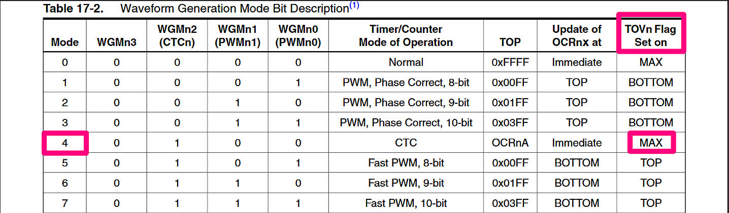

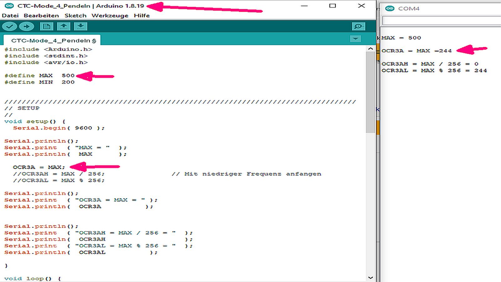

Ok, ich hab mit das Datenblatt des Atmega2560P und den Arduino-Code noch
einmal vorgenommen:
1. "Reading the OCRnA/B/C 16-bit registers does not involve using the
Temporary Register." und "The Timer/Counter does not update this
register automatically"
2. wiring.c::init():
  sbi(TCCR3B, CS31);    // set timer 3 prescale factor to 64
  sbi(TCCR3B, CS30);
  sbi(TCCR3A, WGM30);    // put timer 3 in 8-bit phase correct pwm mode
3. WGMn3:0=1, PWM, Phase Correct, 8-bit, TOP=0x00FF
4. "Note that when using fixed TOP values the unused bits are
masked to zero when any of the OCRnx Registers are written."
5. OCR3A ist definiert als _SFR_MEM16(0xnn). _SFR_MEM16 ist definiert
als _MMIO_WORD. _MMIO_WORD ist definiert als * (volatile uint16_t * ).
@arduinof, du hast also recht. An println wird keine Referenz auf eine
Variable übergeben, sondern ein Wert. Und in OCR3A steht tatsächlich
nach der Zuweisung von 500 der Wert 244, weil die oberen 8 Bit durch den
in init() eingestellten PWM-Modus schon bei der Zuweisung maskiert
werden.
Wieder was gelernt.
LG, Sebastian

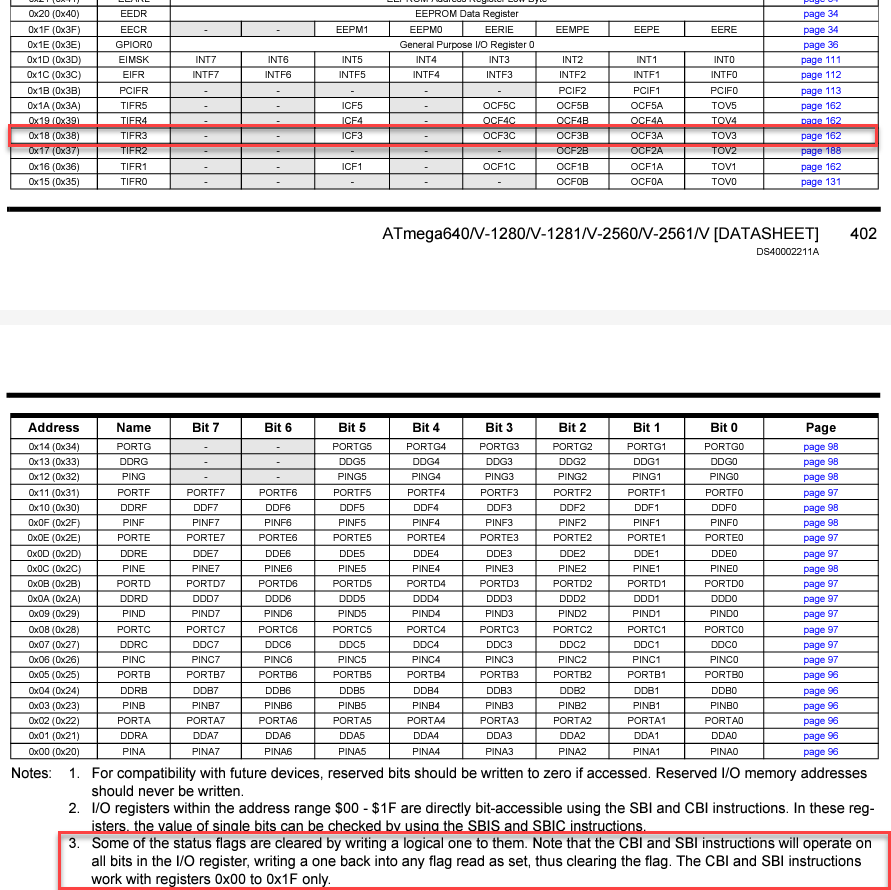

Na ihr Streithammel, könnt ihr auch mal wieder produktiv sein und mir
erklären, warum ich das Output Compare A3 Match-Flag nicht löschen kann.
Das niederwertige Nibble bleibt immer gleich ( alles Einsen ).
 // Flag auswerten um guenstigen Moment zu erwischen
  if( TIFR3 & OCF3A ) {
Serial.print  ( "TIFR3 = "  );
Serial.print  (  TIFR3, BIN );
Serial.println();
    OCR3A = rampeArray[ rampeArrayZeiger ];
    TIFR3 = 1<< OCF3A;  // Flag durch schreiben einer 1 loeschen
Serial.println(  TIFR3, BIN );
von Thomas Z. (usbman)
vielleicht weil du nicht das machst was im Kommentar steht...
TIFR3 |= 1<< OCF3A;  // Flag durch schreiben einer 1 loeschen
von Hugo H. (hugo_hu)
Mit deiner Schreibweise, lasse ich ja nur die anderen Bits in dem
Register unberührt. Ich habe das Register komplett neu beschrieben, d.h.
die anderen Bits bleiben trotzem unberührt, da sie ja nur durch
Schreiben einer 1 gelöscht werden können.
Da bin ja wiedermal gespannt, was nun die Ursache für das Phänomen ist.
Bernd_Stein
von Falk B. (falk)
Thomas Z. schrieb:
Ausnahmsweise doch. Denn die Bits in DEM Register verhalten sich anders
als normale Speicherzellen. Siehe Datenblatt.
Nein.
von Falk B. (falk)
Vermutlich die Verzögerung vom Löschen zur Ausgabe durch die
print-Anweisung. Denn deine PWM läuft vermutlich mit sehr hoher Frequenz
und print ist bei 9600 Baud schnarchlangsam. Eher so.
    uint8_t tmp = TIFR3;
    Serial.println(  tmp, BIN );
Falk B. schrieb:
> Siehe Datenblatt.
OCFnA can be cleared by writing a logic one to its bit location.
Wiedermal Danke, genau das war es.
Bernd_Stein
von Wilhelm M. (wimalopaan)
Nicht nur in dem Register: man achte auf den Namen: Flag-Register. Davon
gibt es viele. Da man an einem schnellen (atomaren) Löschen der Flags

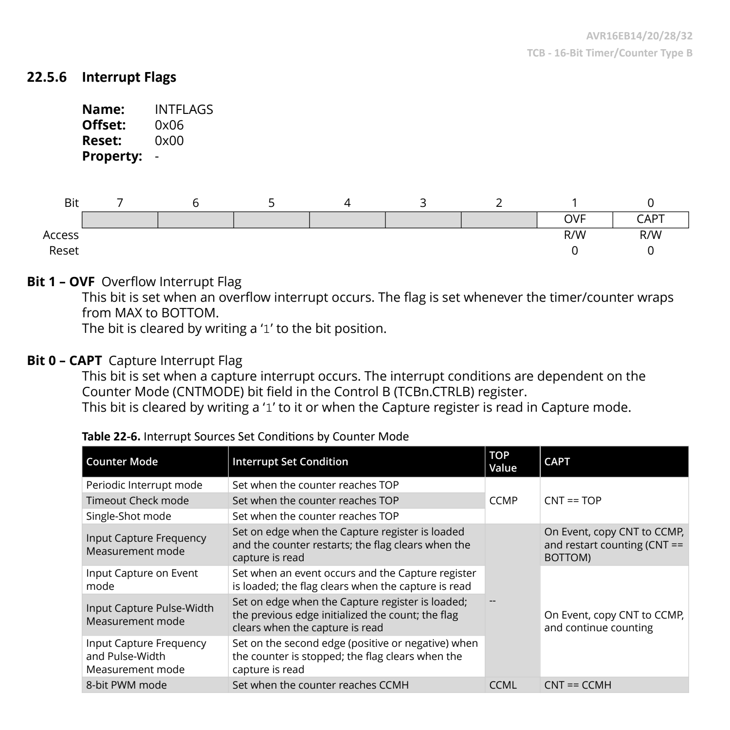

interessiert ist, hilft uns hier die HW.
Leider sind die Datenblätter von Atmel/MicroChip sehr schlecht. In
dieser Hinsicht sind bspw. die DB von STM besser: hier steht es ganz
klar bei jedem Flag dabei, ob es rc_w0, rc_w1 oder rc_w, rc_r, rs_r ist.

In meinem obigen Satz fehlte ein "in dieser Hinsicht". Sorry, das habe
ich zu später Stunde falsch formuliert. Und es hätte eigentlich Atmel
heißen müssen, denn die der neuen AVRs (DA, DB, DD, EA, ... tiny1,
tiny2, ...) sind nicht nur in dieser Hinsicht viel besser geworden.
Georg M. schrieb:
> Was genau ist unverständlich?
Ich spreche nicht von unverständlich: es geht mir um Übersichtlichkeit
und einfaches Erkennen.
Wie gesagt: der obiger Satz sollte heißen: " ... sind in dieser Hinsicht
schlecht".
Die DB von MicroChip/Atmel (eigentlich Atmel) für die alten AVRs
verwenden (mindestens) drei verschiedene Formulierungen:
- writing a '1'
- writing a logic one
- writing a one
Das ist schlecht für die Suche im Dokument.
Bei STM gibt es in der Registerübersicht unter den Bits noch die Zusätze
wie rc_w0, ...

von Fenton G. (fenton_g)
Die Zeile kommt mir verdächtig vor. Soll die das OCF3A Bit (Bit 1 im
TIFR3, Atmega2560) abfragen oder das TOV3 im Bit 0?

von Spess53 .. (hardygroeger)
Hi
>Bei dem von mir gewähltem CTC-Mode 4, wird kein Overflow Flag gesetzt,
Wie kommst du auf das schmale Brett?
Lies dir mal (S.145-!46)  "17.9.2 Clear Timer on Compare Match (CTC)
Mode" durch.
Da steht genau drin wann der Overflow-Flag gesetzt wird.
Kleiner Tip: OCRnA (mit n= 1, 3, 4, oder 5)  bestimmt den MAX-Wert und
damit die CTC-Frequenz.
Bernd S. schrieb:
> Fenton G. schrieb:
Ich wollte eher darauf hinaus, ob es nicht statt:
besser
if( TIFR3 & (1<<OCF3A) ) {
heißen sollte?
von Falk B. (falk)
> besser
> heißen sollte?
Mit Sicherheit, denn die Bitmanipulation funktioniert nur so beim
avr gcc / Arduino.
Falk B. schrieb:
>> besser
>> heißen sollte?
> avr gcc / Arduino.
Und so hat er tatsächlich TOV3 getestet ;-)
Und schon wieder ein Argument aus der Praxis, dass man die Operationen
"&" oder auch "&=" bzw. "|" und "|=" für (solche) Register nicht möglich
sein sollten.
S.a.
Beitrag "Re: Bitte um Hilfe bei der Programmierung von AVR8-Mikrocontrollern in C"
von Dergute W. (derguteweka)

Soweit mir bekannt erfolgt bei Bitfields ein read-modify-write Zugriff.
Das ist bei Flag und PINX Registern eher nicht gewünscht, bzw. gar
problematisch. Ein einfaches write ist angemessener.
Beitrag #7517718 wurde vom Autor gelöscht.
Arduino F. schrieb:
> Frank M. schrieb:
>> Ich hatte da bereits 2014 mal einen Konzept-Vorstoß gemacht, wie man die
>> AVR-Register-Bits fest an die zugehörigen Register bindet, um die
>> Anwendung von falschen Bits in falschen Registern direkt auszuschließen
Genau. Also Blödsinn, dass so zu machen.
Beim AVR gibt es nur rc_w1 flag register.
Bei rc_w0 wäre es zudem vollkommen falsch, weil noch ein AND im rmw
versteckt ist.
Ähnlich einem "|= oder &=" bei einem Flag-Register.
Deswegen: bit-fields sind für Register-Abstraktion vollkommen
ungeeignet.
Frank M. schrieb:
> Ich sehe da keinen read-modify-write-Zugriff.
Oh ha. Dachte Du kennst Dich aus?
Probiere das mal mit einem SFR mit einer Adresse >= 0x32. Da geht doch
sbi/cbi nicht mehr.
Frank M. schrieb:
> Assembler-Outputs sind im verlinkten Thread durchaus angegeben, die das
> Gegenteil belegen,
Ist es denn wirklich so, dass alle Flag und PINX Register im Bereich bis
zu Adresse 0x1F zu finden sind?
Bei allen betreffenden AVR?
Wilhelm M. schrieb:
> sbi/cbi nicht mehr.
Sorry, muss natürlich 0x20 heißen.
Hier sind doch einige "verwöhnte Bürschchen" :-)
Erwartet ihr wirklich, dass der Compiler alle logischen und sachlichen
Fehler findet und ggf. sogar noch ausbügelt?
Ich (O.K. ich nutze C nur im Hobby-Bereich) finde die Bit-Manipulationen
für Register ganz O.K. - ich öffne parallel sowieso immer das Datenblatt
um zu wissen, was ich tue.
Bei den XMegas (mit denen ich schon gearbeitet habe) und scheinbar auch
neueren Tinys ist/scheint das etwas eleganter zu sein, aber mir
zumindest erspart es nicht den Blick in das DB.
Logische Fehler erkennt wohl kaum ein Compiler sicher - zumindest keiner
der mir bekannt ist.
Für mich. als Nicht-Experte liest und schreibt sich
TIFR3 |= 1<< OCF3A;
leichter als
mcu_adc()->intflags.testAndReset<intFlags_t::isReady>([&]{
    f();
Inhaltlich nicht vergleichbar, klar, aber die 2. Schreibweise erinnert
mich irgendwie leicht an "Brainfuck" :-) . Wer es kann prima, für den
der es nicht kann und warten muss weniger prima.
> TIFR3 |= 1<< OCF3A;
> leichter als
Tja, und schon falsch!
von Falk B. (falk)
Compiler und Hochsprachen sind dazu da, große Datenmengen und
Komplexitäten zu verwalten und soweit möglich, Fehler zu verhindern.
Solche Fehler sind prinzipiell vom Compiler verhinderbar, wenn man es
richtig macht.
Das ist nicht der Punkt.
Darum geht es nicht! Es geht um die recht lockere Definition der
Bitnamen. Ein Bit in einem Register per Namen anzusprechen, das gar
nicht existiert, sollte nicht möglich sein! Die Steigerungsform davon
ist, bestimmte Bits nur auf bestimmte Weise anzusprechen.
> TIFR3 |= 1<< OCF3A;
Ist sachlich falsch. Die Interrupts werden so gelöscht.
TIFR3 = 1<< OCF3A;
Ja, alles wird mit Null "beschrieben", was aber in diesem Register nur
das eine, gesetzt Bit löscht! Klingt komisch, ist aber so!
Ein Beispiel für die Schreibweise - nicht für den konkreten Inhalt ...
Hugo H. schrieb:
Das
TIFR3 |= 1<< OCF3A;
was Du geschrieben hast ist immer falsch.
Du hättest auch
TIFR3 |= 0xff;
schrieben können.
Ja, Du hast Recht.
Damit hab ich ja wieder eine Lawine losgetreten und der wichtige Fehler
den ich vorher gemacht habe ist fast untergegangen. Danke für deine
sorgfältige Code-Analyse.
> besser
> heißen sollte?
Besser - ist gut. Richtig wäre dies !
Hatte da also tatsächlich dass TOV3 abgefragt, aber dass OCF3A gelöscht.
iomxx_0_1.h
#define TIFR3   _SFR_IO8(0x18)
#define ICF3    5
#define OCF3C   3
#define OCF3B   2
#define OCF3A   1
#define TOV3    0
Spess53 .. schrieb:
> Hi
Bitte richtig zitieren und nicht dass Wichtigste weglassen.
Es wird ja nicht ohne Grund zwischen TOP = OCR3A und MAX = 0xFFFF
unterschieden und ich bleib dabei :
da ich nicht bis MAX ( 0xFFFF ) hochzähle. Bzw. dieses Flag wird
wahrscheinlich einmalig doch gesetzt.
Es gibt ja nicht umsonst dass TOV und dass OCFnA Flag.
Bernd_Stein
Hi
Du irrst;
Figure 17-6. CTC Mode, Timing Diagram  (ATMega2560)
Dort findest du folgenden Satz
"OCnA Interrupt Flag Set or ICFn Interrupt Flag Set (Interrupt on TOP)"
TOP bezieht sich hier auf den Inhalt von  OCnA- oder  ICFn-Register und
nicht auf 0xFFFF
MfG Spess
> nicht auf 0xFFFF
Genau, deshalb kommt es ja nicht zu einem Überlauf.
Ich hatte es mal getestet und daher weiß ich dass es so stimmt.
Es wird nämlich nur einmal die Timer Overflow ISR aufgerufen, danach nur
noch die Output Compare Match ISR.
Bernd_Stein

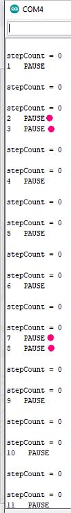

Habe ein schwer zu findenden Fehler in meinem Code.
Die PAUSE sollte jeweils nur einmal stattfinden.
Dachte erst, dass dies mit einer Regelmäßigkeit auftritt, da dies beim
errorZaehler-Stand 3, 8, 13, 18 auftrat.
Dann aber bei 26, 31, 36, 41, 46, 51, 59, 64, 72, 74, 79 und
noch mehr Stellen. Es gibt also keine erkennbare Regelmäßigkeit, auch
wenn es oft im 5er Abstand aufkommt.
Im Anhang mein Kot ;-)
