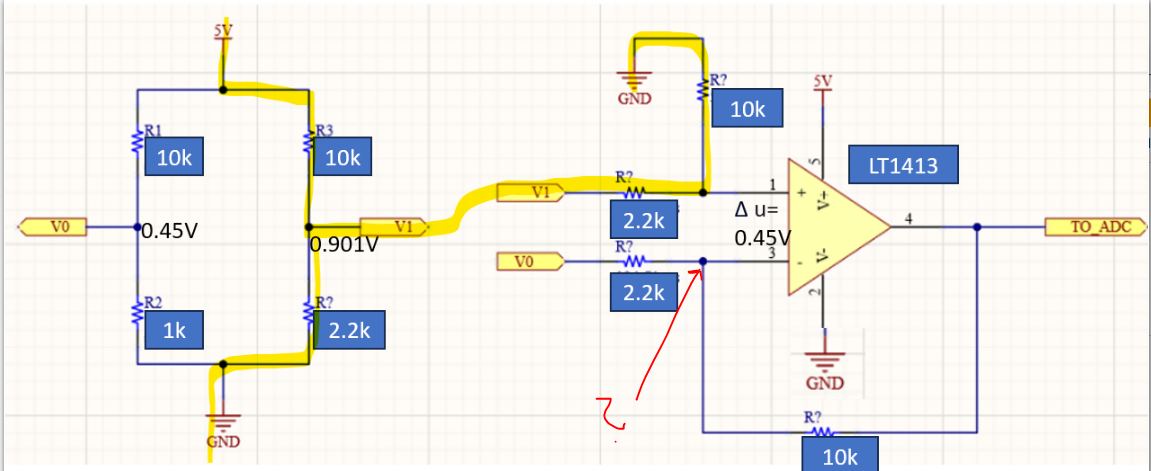

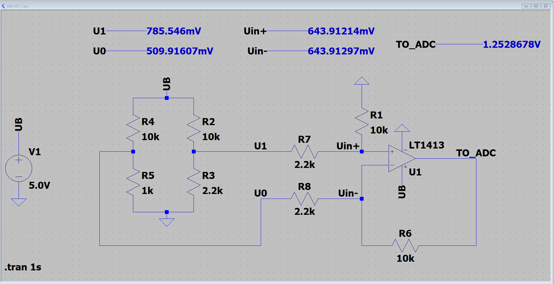

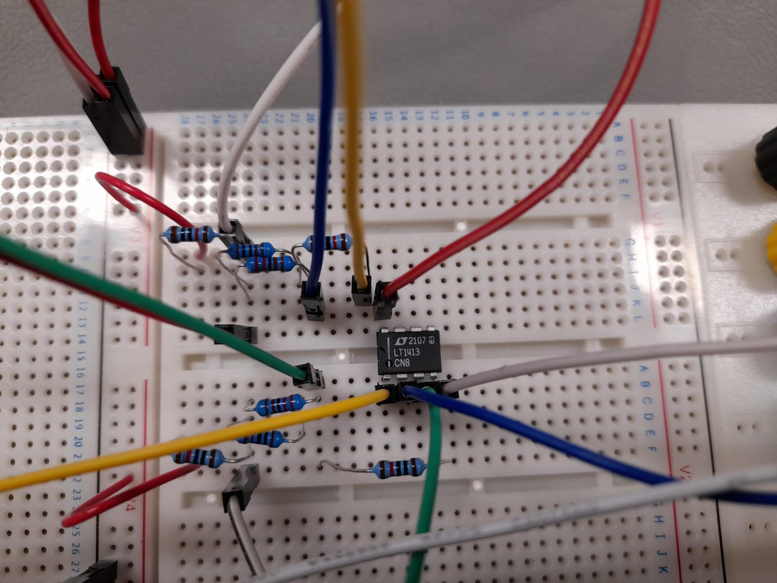

und zwar geht es um den Differential Amplifier. An sich ist der OPV
schon ein richtiger Differenzverstärker. Dummerweise ist der
Verstärkungsfaktor viel zu hoch und damit unbrauchbar.

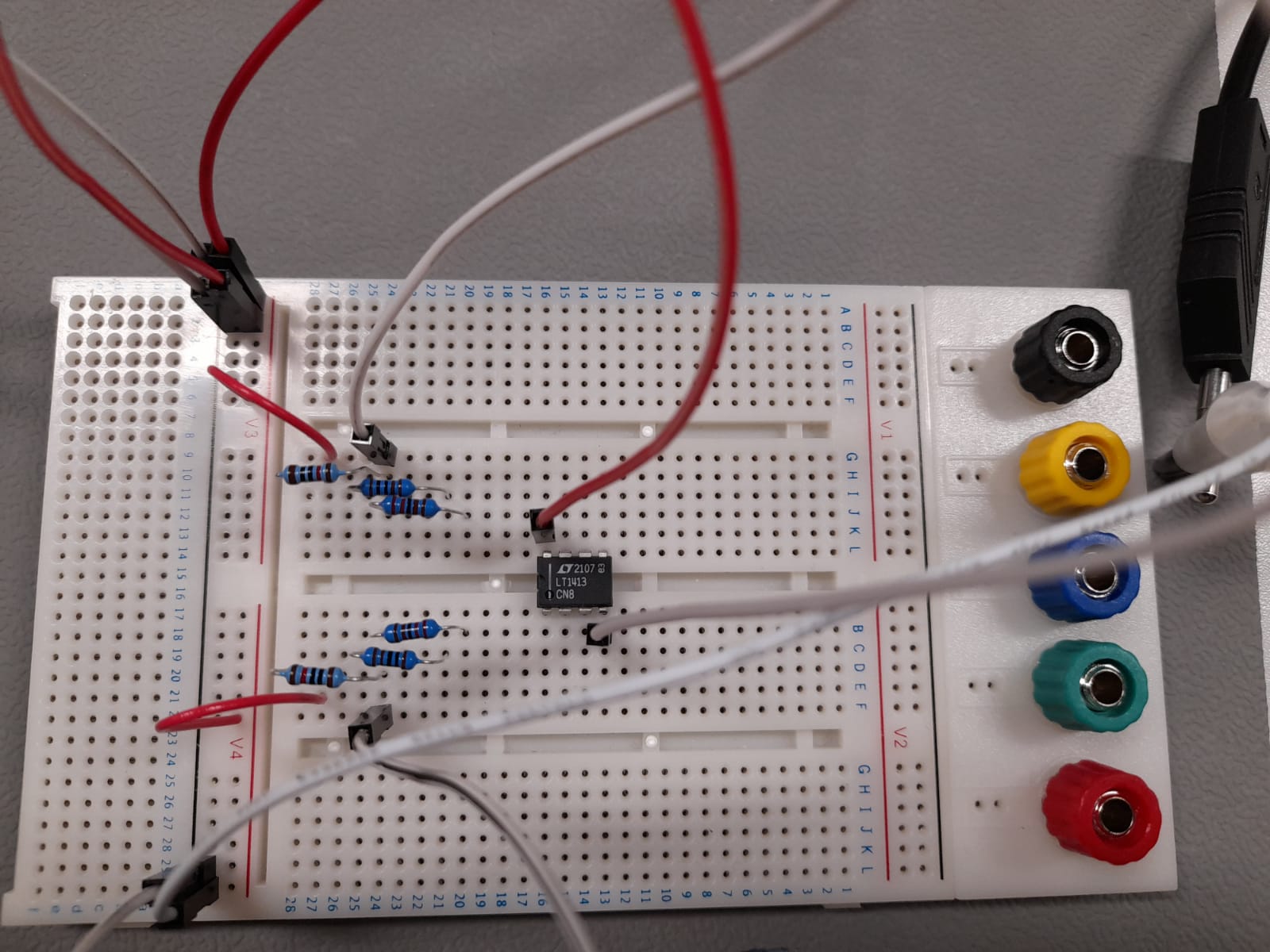

Ich möchte die Differenz zwischen zwei
Wheatstone-Brücken-Spannungsteilern verstärken, um damit die kleinen
Spannungsänderungen, die bei Temperaturänderung des PT1000 entstehen,
besser vom uC nutzen und auswerten zu können.
Im Bild "differenzverstärker" habe ich so eine Probe-Schaltung.
Allerdings messe ich andere Spannungen als die ich erwarte.
Woran liegt das?
Mans A. schrieb:
> Woran liegt das?
Vielleicht an den Widerständen deiner Operationsverstärker-Schaltung,
die sich parallel zu den Widerständen deiner Brückenschaltung befinden
und daher die Brücke verstimmen?

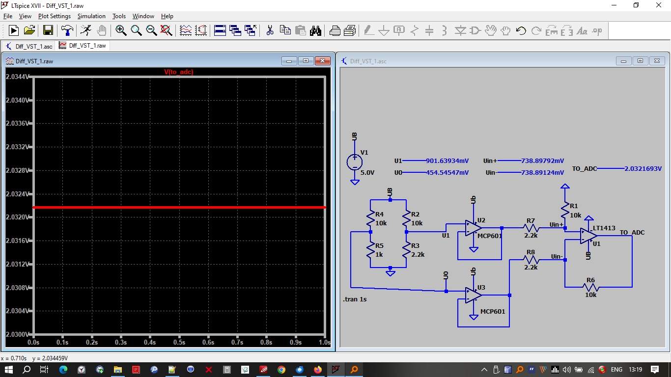

du brauchst ein Instrumentenverstärker.
Dessen Eingang ist sehr hochohmig

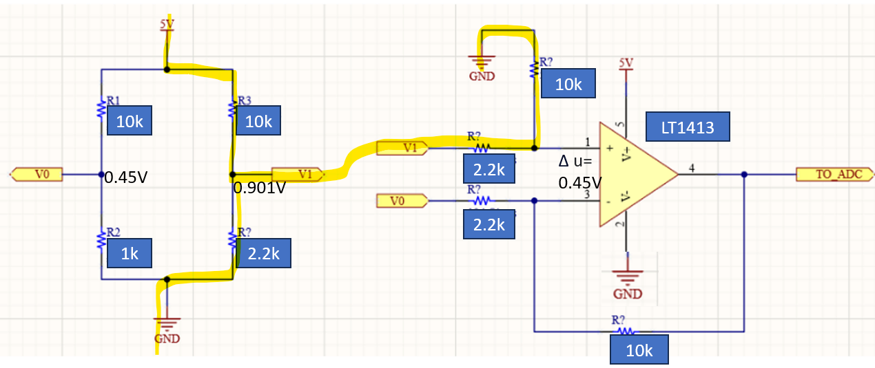

Erstmal vielen Dank für deine Antwort, was ist da parallel, könntest du
das vielleicht in der beigefügten Abbildung einzeichnen
Mans A. schrieb:
> könntest du
Mal dir mal das Markierte als Schaltbild auf und berechne V1 bzw. die
Spannung am positiven Eingang erneut.

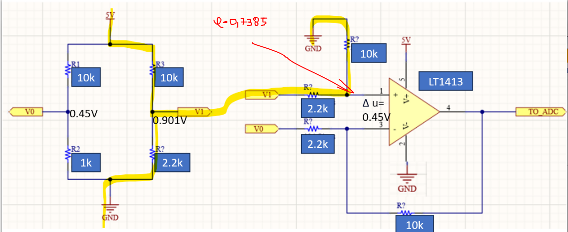

Ich bekomme ein Potential von 0.7385 raus! Und jetzt?
Mans A. schrieb:
> Und jetzt?
Könntest du daraus ableiten, weshalb das hier eintritt und deine
Erwartungen korrigieren:

Ahh, verstanden, aber eins muss ich noch sicherstellen. Haben wir bei V0
nicht auch eine andere Spannung?

Mit einer asymmetrischen Spannungsverstärkung machst Du Dir das Leben
nur unnötig schwer. In diesem Fall hilft LTspice.
mfg Klaus
Mans A. schrieb:
> Haben wir bei V0
Naja. Ein Operationsverstärker versucht immer, die Ausgangsspannung so
einzustellen, dass die Differenz an beiden Eingängen 0 beträgt. Und die
Spannung an den Eingängen ist nicht V0/V1. Deshalb passt dein Pfeil
nicht wirklich.
Aber dein Gedanke ist gut! Und ja, V0 wird auch beeinflusst.
Und schau dann noch einmal in die Formel für den Differenzverstärker.
Eventuell ist dein Ergebnis der Subtraktion kleiner als Null. Kann dein
Verstärker aber dank Single Supply (min. 0V am Ausgang) nicht ausgeben.

von Klaus R. (klara)

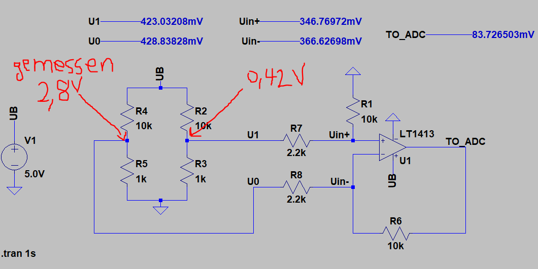

ich habe die Schaltung mal in LTspice umgesetzt.
Probiert sie mal selber aus.
mfg Klaus

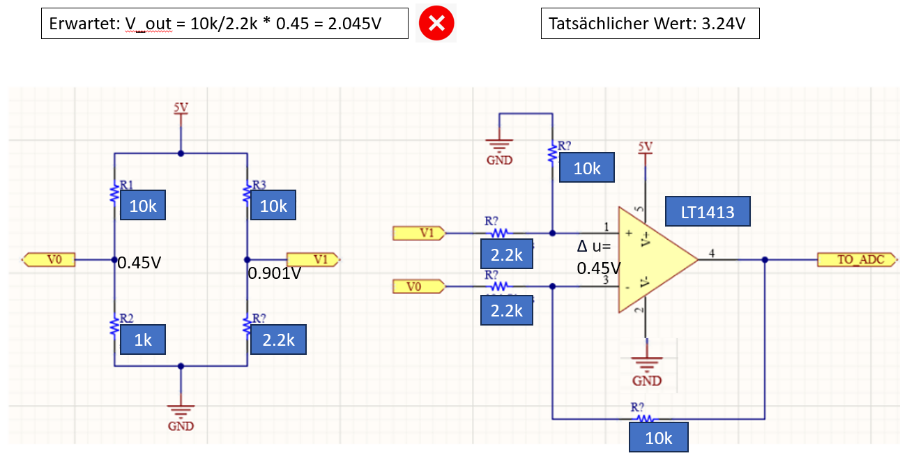

Ich habe es jetzt endlich verstanden. Würde ich nur die Wheatstonebridge
allein betrachten, dann hätte ich wie oben schon erwähnt die Potentiale
0.45V und 0.901V. Aufgrund der Zuschaltung des Differenzverstärkers
ändern sich die Potentiale. Alles gut!
Aber es erklärt jedoch immer noch nicht warum ich 3.24V gemessen habe 🙃
von Arno R. (arnor)
Das ist dir doch schon hier:
Beitrag "Probleme mit einfacher OPV-Schaltung"
erklärt worden. Der OPV ist ausgangsseitig einfach am Anschlag.

Du müsstest ein Instrumentenverstärker verwenden. Die haben hochohmige
Eingänge. Ich habe früher mal mit dem INA333 PT1000
Platin-Temperatursensoren ausgewertet.
Es kommt darauf an wie genau Deine Messungen sein sollen. Der INA333 ist
schon gut, es gibt aber noch genauere. Billigere gibt es allerdings
auch.
https://www.mouser.de/new/texas-instruments/ti-ina333-instrumentation-amplifiers/
Etwas billiger sind die Instrumentenverstärker von Microchip Technology.
Reichelt bietet die Familie MCP6N11 von 1,80€ bis 2,00€ an. Im
Datenblatt Seite 2 findest Du die Unterschiede dieser Typen.
https://ww1.microchip.com/downloads/en/DeviceDoc/25073A.pdf
Der MCP6N11-100 hat die geringste Temperaturdrift.
mfg Klaus
von Arno R. (arnor)
Mans A. schrieb:
> Was hat dieser Artikel mit diesem Problem zu tun?
In deinem Schaltbild steht zwischen den OPV-Eingängen eine Spannung von
0,45V. Wenn der OPV korrekt arbeiten könnte, wäre diese Spannung gleich
null, also KANN der OPV nicht richtig arbeiten, er muss also irgendwo am
Anschlag sein.

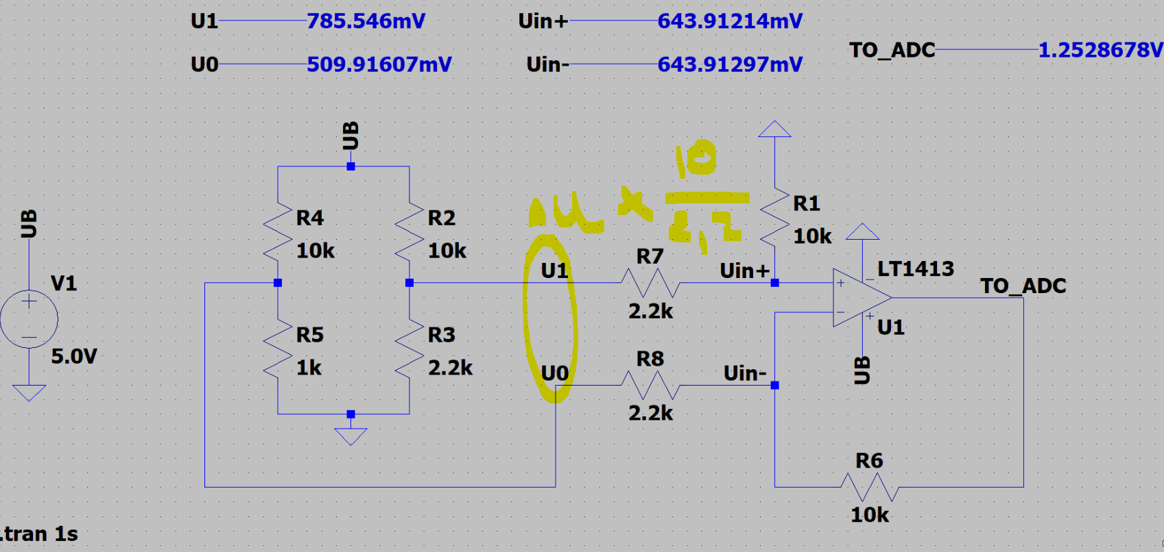

von Arno R. (arnor)
Hab deine Schaltung jetzt mal simuliert, es sollten +1,25V hinten
rauskommen. Also stimmen deine Messungen, oder die Schaltung oder die
Bauteilewerte nicht. Oder alles.

Leider stehe ich immer noch etwas auf dem Schlauch:
Warum wird die Spannungsdifferenz von V1 und V0 verstärkt und nicht die
Spannungsdifferenz von U+, U-?
von Helmut -. (dc3yc)
Weil V1 eine Spannungsquelle ist, V0 es nicht gibt, genauso wenig wie U+
und U-! Vielleicht wäre es besser, beim "Großen Backen" mal mitzumachen?
Da muss man sich auch ans Rezept halten und die Zutaten genau abwiegen.
von Arno R. (arnor)
In einer gegengekoppelten Schaltung (wie deiner) stellt der OPV (wegen
seiner nahezu unendlichen Verstärkung) seine Ausgangsspannung so ein,
daß die Differenz zwischen seinen Eingängen = 0 ist. Genau das zeigt
auch deine Simulation. Solange der OPV dies tun kann, verstärkt die
Schaltung die Differenz zwischen U1 und U0.
U1 ist einfach die mit R7/R1 geteilte U1, und U0 ergibt sich aus der
oben genannten Regel und R4/R5/R6/R8. Normalerweise würde man die
Schaltung so dimensionieren, daß R8 >>> R5||R4.
Arno R. schrieb:
Ja Arno hat schon recht.
Um das noch zu verdeutlichen, man fängt am besten mit der Berechnung von
Uin+ an. Auf diesen Knoten fließt ein Strom über R7 und R1, also
I1 = U1/(R7+R1).
Die Spannung an Uin+ beträgt demnach
Uin+ = I1 x R1.
Diese Knotenspannung an Uin1+ ist völlig unabhängig vom OPV.
Da der OPV eine sehr hohe Verstärkung hat versucht er Uin- an Uin+
anzupassen. Über R8 fließt ein Strom von
IR8 = (U0 - Uin+)/ R8.
Wohl gemerkt! Uin- soll ja gleich sein mit Uin+ !
In unseren Fall ist aber U0 < U1 und R7 ist gleich R8. Deswegen ist der
Strom über R8 kleiner als der über R7. Dieser fehlende Strom muß vom OPV
über R6 geliefert werden.
IR6 = IR7 - IR8
Daraus ergibt sich: TO_ADC = IR6 x R6.
Ich hoffe, ich habe mich klar genug ausgedrückt.
mfg Klaus
> IR6 = IR7 - IR8
Kleiner Fehler.
TO_ADC = IR6 x R6 + Uin+
Dabei ist Uin+ = Uin- auf Grund der hohen Grundverstärkung des OPV.
Noch ein Zusatz. In der Tat sollte man die Grundlagen verstehen. Das ist
der Kernpunkt. Also das hier Uin+ ganz einfach per simplen
Spannungsteiler gebildet wird. Da ein OPV immer eine sehr hohe Open-Loop
Verstärkung hat, versucht er in diesem Fall Uin- an Uin+ anzupassen. Das
ist alles! Alles was man sich merken sollte.
Und dann ist es zielführender mit LTspice Simulationen durchzuführen.
Mir stand anfangs nur ein Rechenschieber zur Verfügung. Und später hat
man sich bei Stern- Dreieckberechnungen die Finger wund getippt. Das ist
heute zum Glück vorbei.
mfg Klaus

Ich schäme mich schon fast hier noch eine Frage reinzustellen, aber ich
habe noch nicht die Ruhe.
Vielen Dank erstmal, ich habe fast alles verstanden, nur eine Sache
verwirrt mich noch.
Warum stimmen meine Messwerte nicht mir der Simulation überein. Ich habe
bei meinem Aufbau auf alles geachtet. Richtige Bauteile, korrekte
Verdrahtung usw. Aber ich bekomme falsche Messergebnisse.
Ich habe folgende Schaltung noch einmal simuliert und mit meinen
Messwerten verglichen. Meine Messwerte stimmen leider nicht. (siehe
Abb.)
von Udo S. (urschmitt)
Fehler beim Aufbau.
Welche Spannungen misst du wenn die Brücke aus R2-R5 unbelastet ist, du
also die Leitungen zu R7 und R8 auftrennst?
Im Zweifel scharfes Bild vom Aufbau zeigen.
was misst Du denn für Uin- und TO_ADC?
Wenn Du bei Dir für U0 2,8V misst, dann kann die Spannung nur von TO_ADC
kommen. Verwendest Du ein Steckbrett?
mfg Klaus
Prüfen dass während der Messungen auch die Versorgung Ub konstant
bleibt.
Guter Punkt!

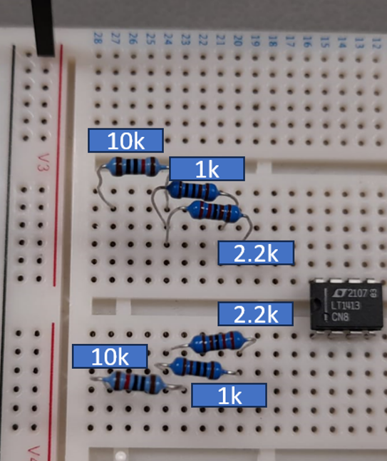

von Mans A. (mansmaak)
Ja ich verwende ein Steckbrett,
ich schicke euch gleich Bilder.

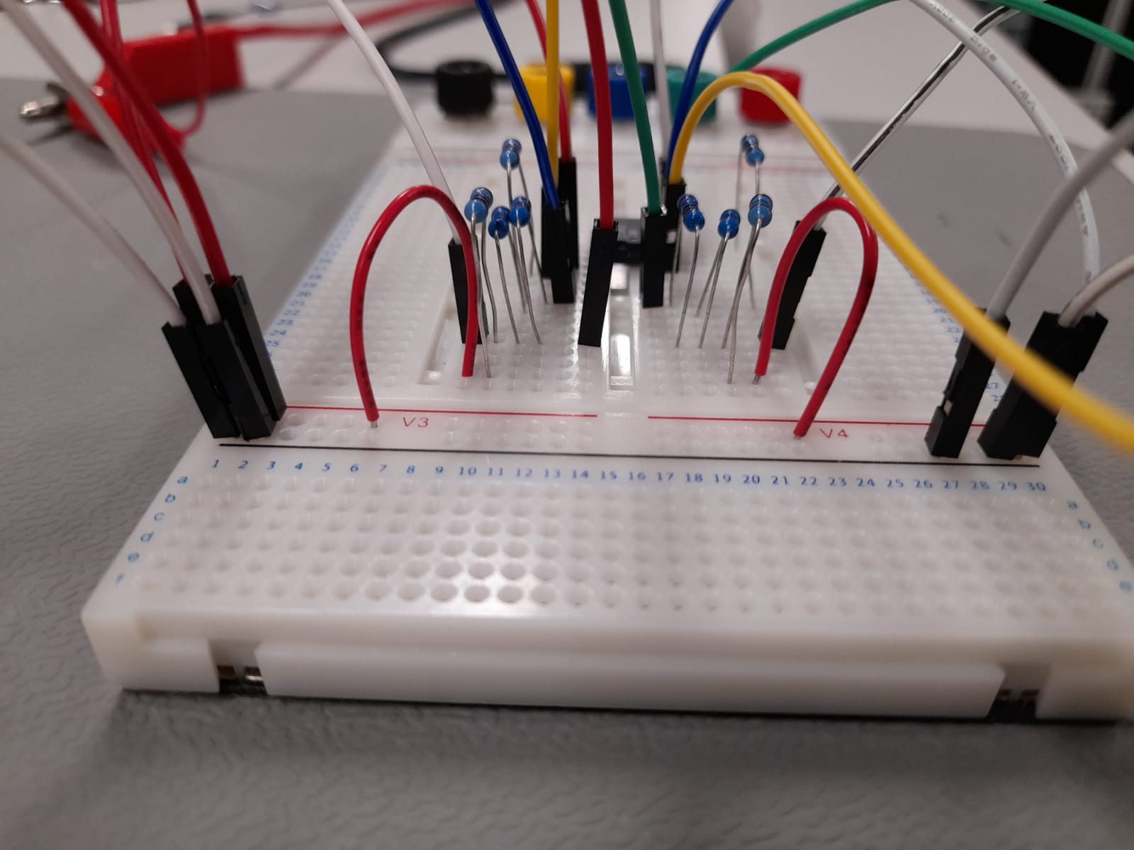

Anbei die Fotos.
rot: Versorgungsspannung
weiß: Masse
blau: - Eingang
grün: + Eingang
gelb: Ausgang
von Toxy T. (toxy_t)
Ich weiss nicht was schon alles geschrieben wurde,habe aber mal die
LTspice-Schaltung von
 Klaus R. (klara)
uebernommen etwas "verkompliziert"
Soll nur als Alternative dienen.Der MCP601 ist ein Dual-Opamp von
Microchip und ueberall billig zu bekommen.
Die Schaltungsergaenzung ist simpel und liefert was sie soll.

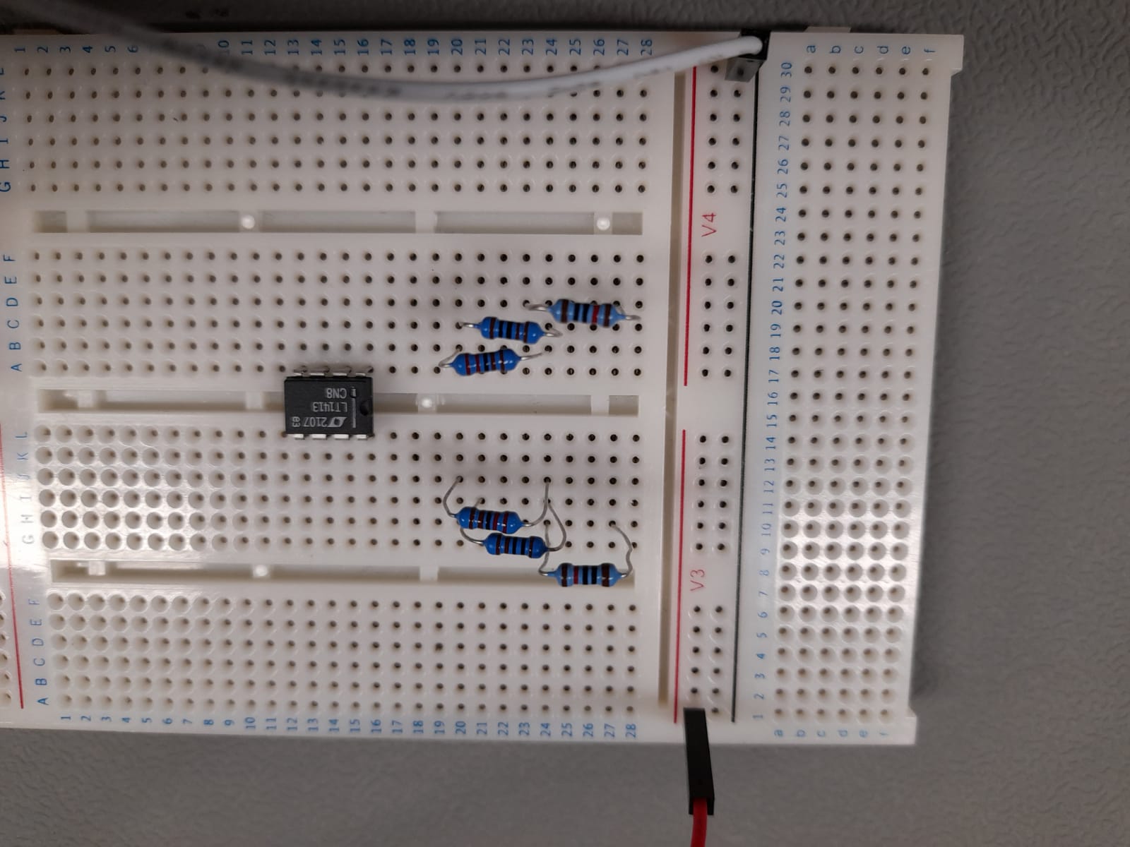

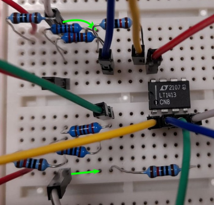

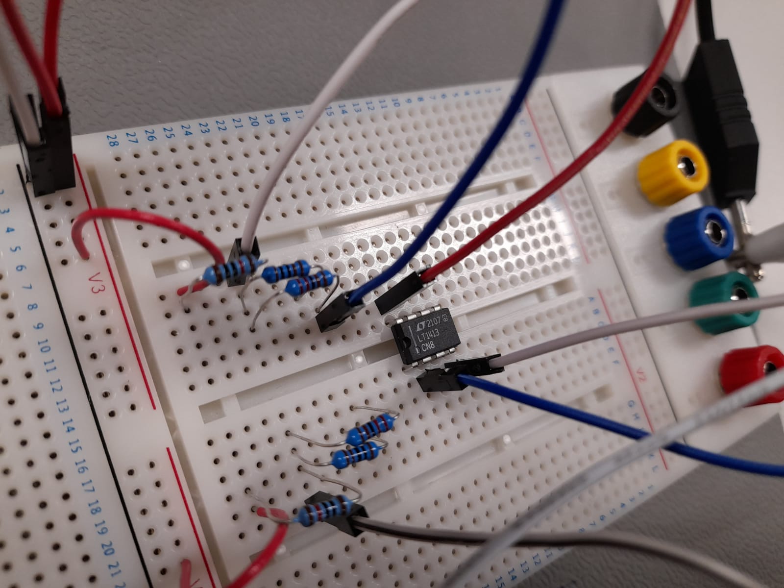

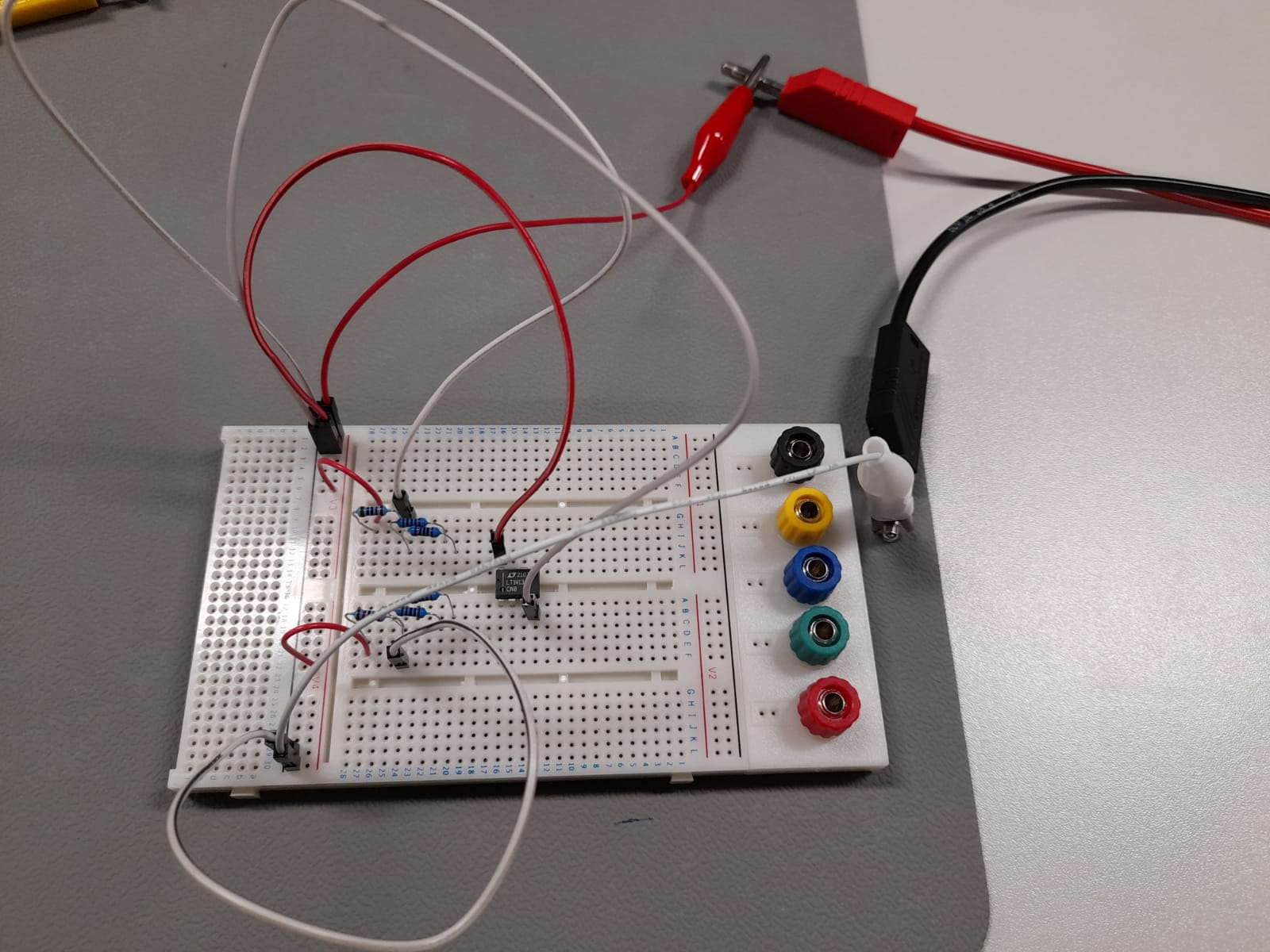

Mans A. schrieb:
> Anbei die Fotos.
Man kann auf den Fotos nicht so gut erkennen, in welchen Löchern die
einzelnen Widerstände und Verbindungsleitungen genau stecken, aber mir
scheint, dass da ein Fehler in deinem Aufbau ist:
Die rechten Anschlüsse der beiden 1k-Widerstände scheinen unbeschaltet
zu sein, müssten aber eigentlich auf Masse liegen. Die Masseleitungen,
die du dafür wohl vorgesehen hast, sind stattdessen am jeweils linken
Anschluss dieser Widerstände angeschlossen, also genau dort, wo U0 und
U1 gemessen wird.
Auf Grund dieses Fehlers sollten die Messungen von U0 und U1 beide 0V
ergeben, was natürlich nicht mit deinen tatsächlichen Messungen (2,8V
und 0,42V) übereinstimmt.
Da deine Bildsequenz den schrittweisen (Neu-)Aufbau der Schaltung zeigt,
vermute ich, dass diese bei deinen Messungen noch anders aussah.
Falls ich mit meiner Beobachtung richtig liege, wären deine Fotos für
die Klärung deiner Messungen völlig nutzlos.
Edit: Hier noch ein Bildchen, wie die beiden Masseleitungen meiner
Meinung nach umgesteckt werden müssten.

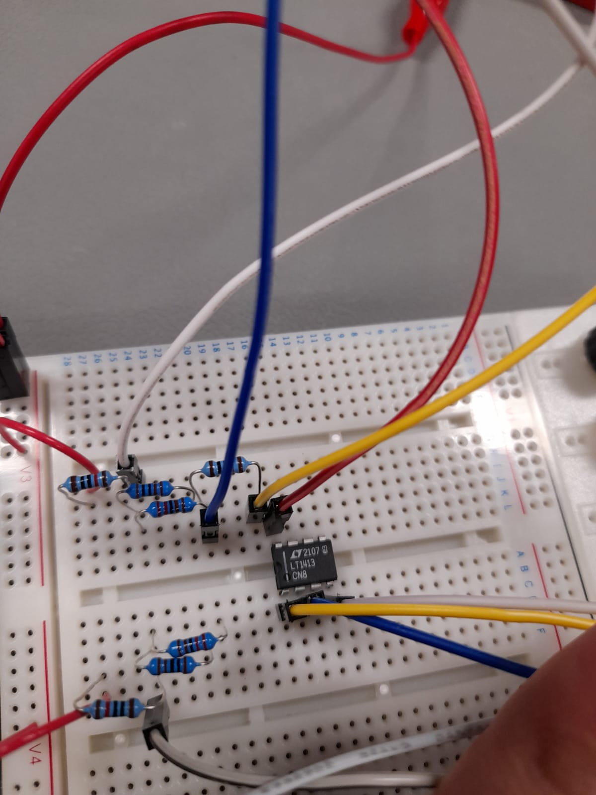

Yalu X. schrieb:
> Mans A. schrieb:
>> Anbei die Fotos.
> U1 gemessen wird.
aufgrund des Neuaufbaus habe ich einen kleinen Fehler gemacht. Ich habe
den Aufbau verbessert.
die Werte die ich jetzt messe
1. Spannungsteiler --> 0.8mV
2. Spannungsteiler --> 0V
U_out --> 12mV
D.h. du kannst jetzt aus drei verschiedenen, nicht funktionierenden
Aufbauten denjenigen aussuchen, der am besten nicht funktioniert ;-)
> U_out --> 12mV
Ist das Deine letzte Schaltung, die Du hier vorgestellt hast?
Beide Spannungsteiler mit je 10K + 1K?
Am Spannungsteiler in Zweig Uin+ muß, wie Du es gemessen hattest, bei U1
eine Spannung von 0,42V liegen. Dieser Zweig ist unabhängig vom OPV.
Also da stimmt schon etwas nicht.
Steckbretter haben es wirklich in sich. Aber geb nicht auf. Überprüfe
den Verlauf. Du kannst ja den LT1413 mal entfernen und schauen ob die
0,42V dann an Uin+ anliegen.
mfg Klaus
Hallo liebe Leute,
das Problem wurde gelöst:
Aufbau war nicht korrekt! Zu kompliziert aufgebaut
Spannungsversorgung am Breadboard ist getrennt, beachten!
Aufbau korrekt:
Tzd, andere Werte als in Simulation,
Liegt an den Toleranzen der Widerstände, diese sind nicht 100% gleich.
Aber der Verstärkungsfaktor passt!
Vielen Dank für eure Hilfe!
