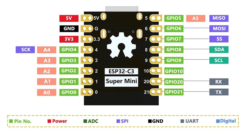

über die Funktionen der Pins. Weiß jemand welche Pins man als Input und/
oder Outputs und welche Pins Interrupts verarbeiten können?

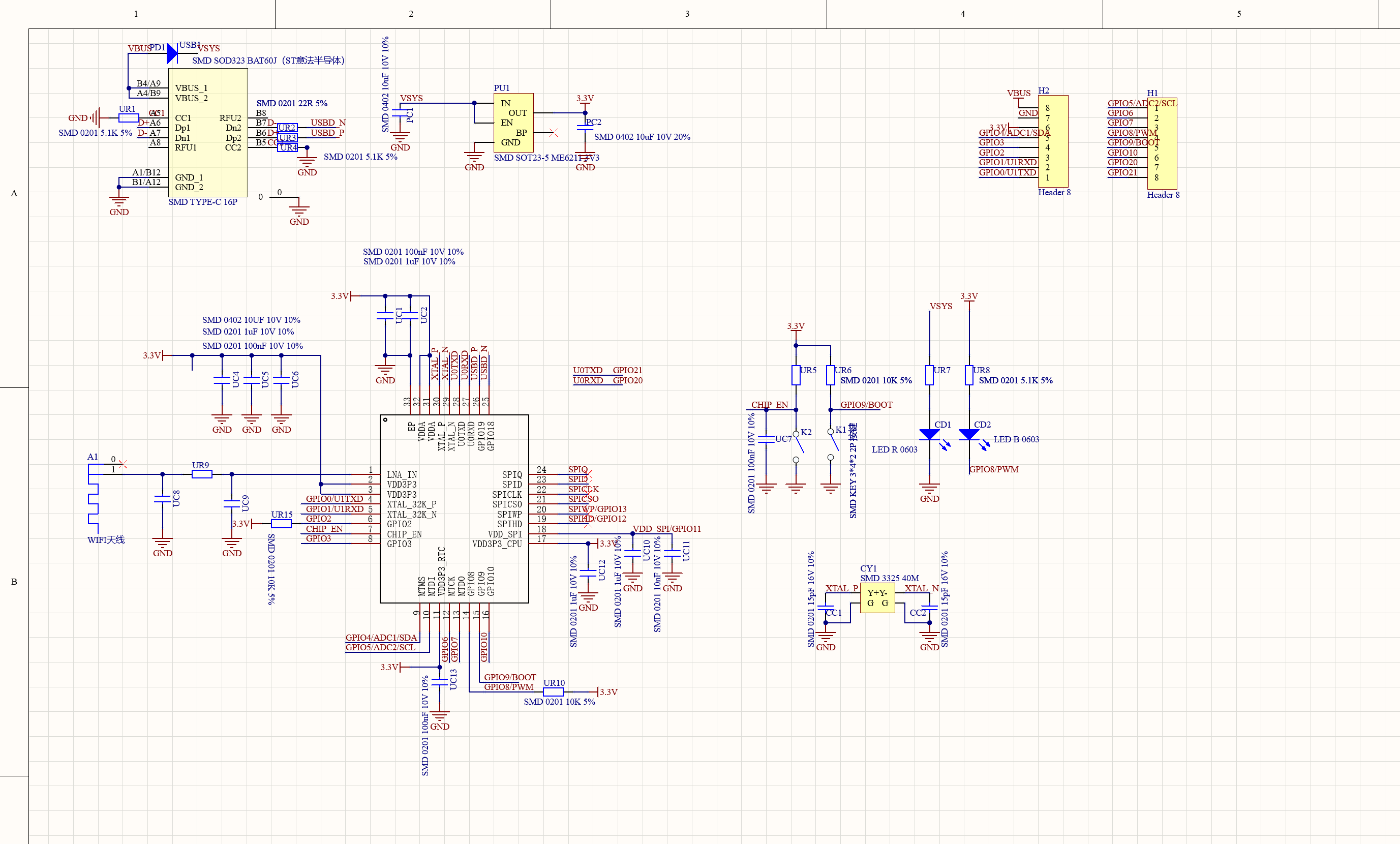

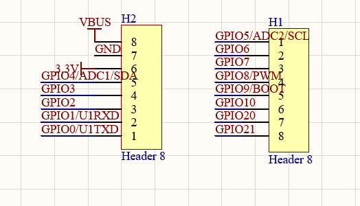

von Εrnst B. (ernst)
Schaltplan im Anhang, Datenblatt findest du hier:
https://docs.espressif.com/projects/esp-idf/en/latest/esp32c3/hw-reference/index.html
Beachten: Da drinnen werkelt ein Risc-V Core, Toolchain ist also eine
andere als bei bisherigen ESP32.
Sind aber nette Teile, und dass sie direkt USB unterstützen, und das
Board deshalb den CH340 o.Ä. einsparen kann ist beim Stromsparen auch
von Vorteil.
Ach ja, die eigentliche Frage: Jeder GPIO-Pin ist interruptfähig.

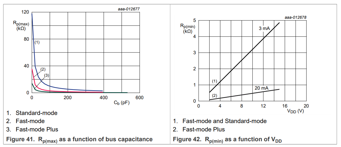

von Rainer W. (rawi)
Εrnst B. schrieb:
> ... d.H. alles fein, zusammen sind das die geforderten 5k bei 100kHz.
> Wenn du zuviele von diesen Breakout-Boards parallel schaltest geht's
> halt nicht mehr.

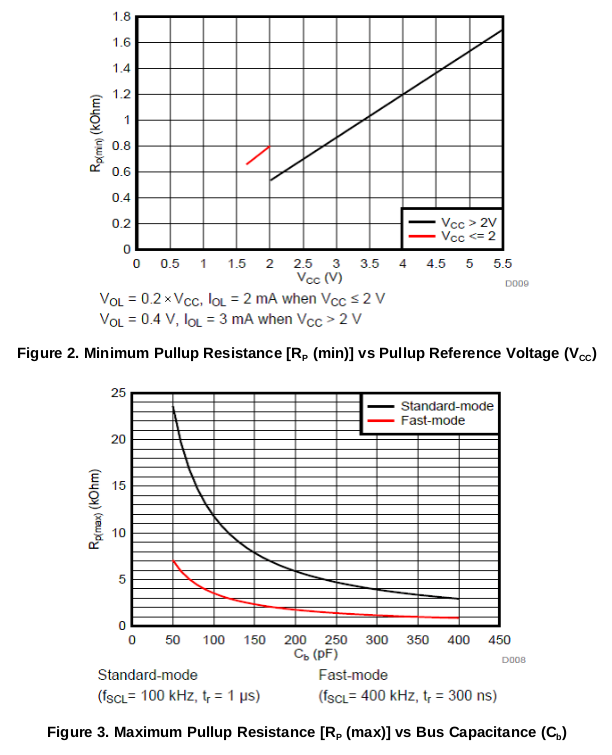

Wo hast du diese komische Forderung nach 5kΩ her. Damit bist du bei 3,3V
mehr als einen Faktor 4 über dem laut Spezifikation zulässigen minimalen
Wert und weit unter dem maximalen, der dann von deinem Aufbau abhängt.
In der Abbildung in der I2C Spezifikation zum maximalen Pull-Up siehst
du, dass der Widerstand von der kapazitiven Last abhängt und weit höher
sein kann (I2C-Specifikationen Rev7 (*) in Figure 41. Rp(max) as a
function of bus capacitance im Kap 7.1 Pull-up resistor sizing auf S.50)
Um bei 3.3V die zulässigen 3mA zu überschreiten, müsstest du schon 10
oder mehr Busteilnehmer mit 10kΩ auf den Bus hängen. Das dürfte in der
Breakout-Boards-Gemeinde dann doch schon eher selten sein.
(I2C-Specifikationen (*) Fig. 42 im Kap 7.1 Pull-up resistor sizing,
S.50)
Die 3mA sind der Mindestwert, den ein Busteilnehmer im Fast- oder
Standard-Mode schaffen können muss, d.h. selbst wenn der Strom höher
ist, ist das noch lange keine Garantie, dass nichts mehr geht.
Diejenigen, die mehr Teilnehmer auf den Bus hängen wollen, müssen dann
zum Lötkolben greifen und ein paar Pull-Ups entfernen.
*) https://www.nxp.com/docs/en/user-guide/UM10204.pdf

von Ran (ran_12)
Meine Lieben,
ich gebe gerne meinen Senf dazu, weil ich auch diese hübschen
"ESP32C3 Super Mini" Boards bei Aliexpress gekauft habe:
Die wichtigste Info und die häufigste Fehlerquelle ist m.E.,
dass das Pinout-Diagramm praktisch überall falsch ist (es sind sogar
mehrere verschiedene im Umlauf), auch auf den Seiten der
Aliexpress-Händler.
Das "Drüberretten" mit Soft-I2C ist völlig unnötig:
Nehmt das Pinout aus dem Schaltplan (rechts oben).
Das stimmt.
LG Ran

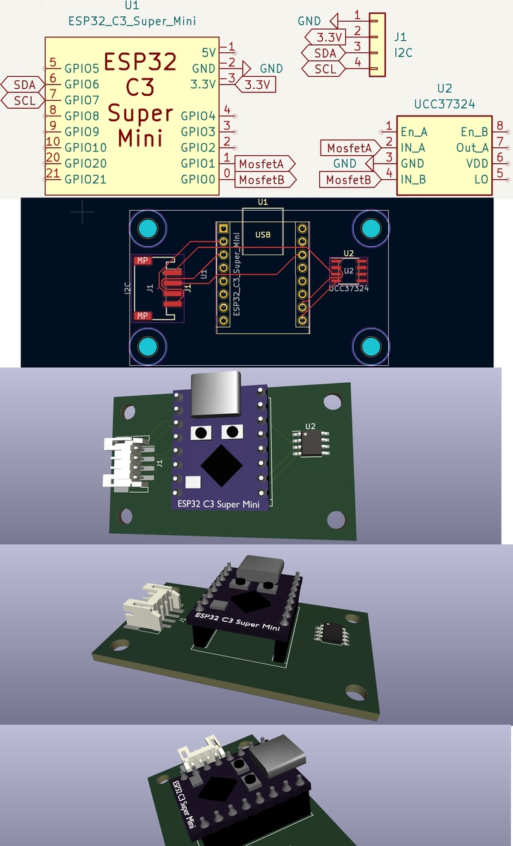

Wenn jemand schon ein Kicad7 schematic/footprint/3dModel gebastelt hat,
würde ich mich über Link freuen.
Möchte damit einen kleinen I2C Slave basteln und bei JLPCB mit ordern.
Mit dual gate drivern (ucc37324:
https://de.aliexpress.com/item/1005006041939790.html) ein paar Mosfets
schalten..
Mein master board hat den S2Mini
(https://github.com/RoboDurden/Esp32_20A_80V_dcdc) , da wäre Bluetooth5
vom C3Mini gar nicht verkehrt.

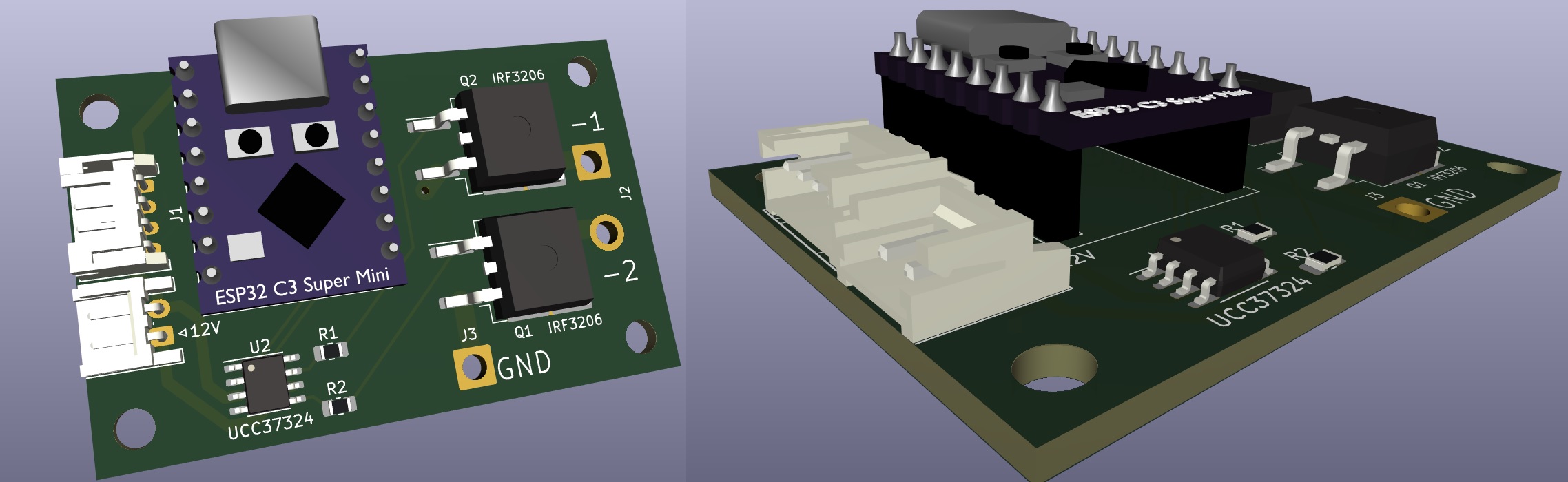

Okay dann hab ich mal selber symbol/footprint/3dModel gebastelt, siehe
Anhang.
Bin noch totaler Anfänger mit KiCad, in der Zip sollten aber irgendwie
alle daten drinne sein.
Wäre halt für mich wichtig zu wissen, wenn die i2c pins nicht frei
wählbar wären.
Ebenso wenn nicht alle gpio pwm unterstützen. Wobei ich 2 kHz 50% duty
zur not auch per interrupt schalten kann.

von Veit D. (devil-elec)
Das R. schrieb:
> Drum wüsste ich immer noch gern, wo die i2c pins bei den aktuellen
> AliExpress 1,9€ Teilen sind.
ist alles aus dem Board Schaltplan ersichtlich.

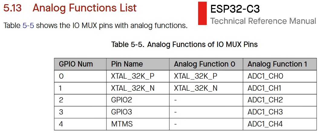

can decide which pins are UART, I2C, SPI, PWM, etc – you just need to
assign them in the code. This is possible due to the ESP32-C3 chip’s
multiplexing feature."

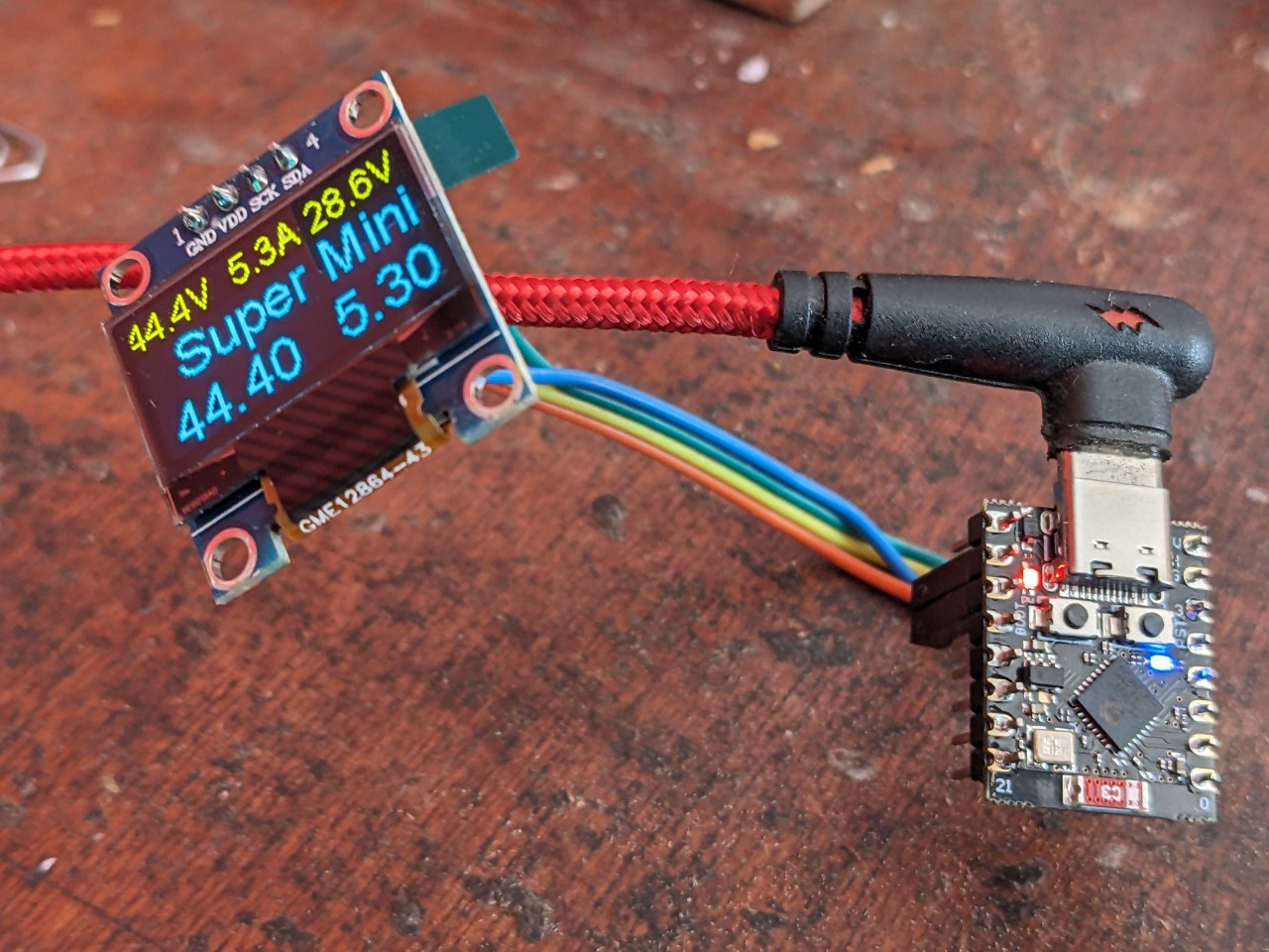

von Das R. (Firma: Verliererland) (verlierer)

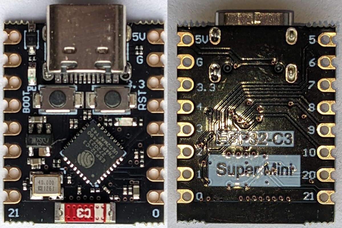

Okay, in meinem Bahnhof hab ich schon so ein Teil liegen, und bis auf
den vorigen Post sind alle hier alle I2C pin Angaben falsch.
Einzig GPIO8 und GPIO9 haben 10k Widerstand zu 3.3V.
Das wären also die Pins wenn man nicht selber für die pullups sorgen
will und nur wenige i2c module ansteuern möchte.
Da es in meinem Solarmobil mindestens 6 Stück werden, lege ich den i2c
wohl besser auf andere pins.
Häng morgen mal ein oled dran..
P.S. das rote Ding ist die bluetooth antenne ?

Sorry, ich hatte den ganzen Thread nochmals überflogen und Deine Zeile

Benutze selber gerne GPIO 3+4 für I2C, weil sie so praktisch nah an GND
und 3.3V liegen.
Warum GPIO8 einen Pullup hat ist auch recht klar.
Liegt da doch der Boot Taster drauf, welcher auch im Reset
einen eindeutigen Pegel benötigt.
Echt seltsam was alles verschieden über das Ding im Netz zu finden ist:
"Onboard LED blue light, GPIO8 pin"
https://michiel.vanderwulp.be/domotica/Modules/ESP32-C3-SuperMini/#schema-and-connections-1in";
von Arduino F. (Firma: Gast) (arduinof)
Arduino F. schrieb:
> Warum GPIO8
Sorry, vertippt!
Ich meinte GPIO9, da hängt der Boottaster dran.

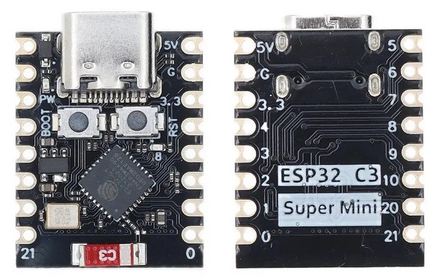

Ja, 2,4GHz also BT und Wifi.
Das R. schrieb:
> Ja, fünfmal 10x10cm mit standard versand (9-12 Tage) für unter 4€.
Versuchst du wirklich irf3206 mit 3,3V Pins anzusteuern?
Da sehe ich schwarz.

So, GPIO8 ist in der tat die kleine blaue onboard led und gipo9 der
nutzbare button neben dem reset button.
Finde ich dämlich, von den eh wenigen pins zwei für etwas zu
verschwenden das eh nur auf dem board verwendung finden ?
I2C funktioniert and sda=6 und scl=7 auf anhieb, mit dem kleinen oled
auch ohne zusätzliche pullups:
Für serial output per usb muss man im ESP32_C3_DevModule die option "USB
CDC on Boot" auf Enabled setzen.
Wenn man dann allerdings das terminal nicht öffnet, bleibt der ESP in
der codeausführung hängen - seltsam
Wenn man serial nicht initialisiert, läuft er problemlos.

kompletter code hier:
https://github.com/RoboDurden/Esp32_20A_80V_dcdc/tree/main/Arduino/ESP32C3_oled
Ich seh gerade im
https://www.espressif.com/sites/default/files/documentation/esp32-c3_technical_reference_manual_en.pdf
das nur GPIO0 bis GPIO4 analogfähig sind. Und nicht zusätzlich GPIO5,
wie in dem hübschen pinout bildchen.
