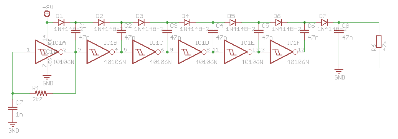

ich habe schon gegoogelt und hier in der Liste gesucht.
Trotz allem, ich brauche mal etwas Expertenrat.
Eine Möglichkeit wäre die im angehängten Bild gezeigt (deren
Funtionsweise ich leider nicht verstehe), die andere ein StepUp-Wandler,
ich finde nur keinen, der nicht gleich 10A liefern kann und dann einfach
zu voluminös ist.
Benötigt wird das ganze um einen Anodenspannung von ~ 60V zu erzeugen.
Danke & Grüße
Harry

von Falk B. (falk)
Diese Ladungspumpe macht keine -60V.

von Michael B. (laberkopp)
Villard-Greimacher-Kaskade, ein Kondensator lädt den nächsten, um den
Verlust der Diode und um den unvermeidlichen Verlust des
Kondensatorparadoxons. Nur wenn 0 Energie transportiert wird, ist der
Verlust 0, quasi der Linearregler des step up Wandlung.
Vergiss die Schaltung, die ist Kacke.
Man nutzt natürlich einen step up Boost Schaltregler, die Frage ist wie
viel Strom er liefern können muss. Eine ver7fachung geht noch ohne

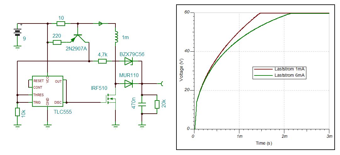

von Günter L. (Firma: Privat) (guenter_l)

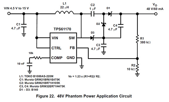

Das ist eine schlechte Variante.
Einfache Boost-Wandler arbeitet gut, wenn Vout/Vin nicht über 3 ist.
Wenn mehr als 3, dann wird Effizienz schlechter. Hier hilft besser
Flyback, d.h. StepUp mit Drossel als Trafo. Nachteil dieser Lösung: es
ist schwer, passende Drossel fertig zu kaufen. Wahrscheinlich muß du
dann Drossel selber machen.
Noch eine Lösung kannst du in Datasheet für TPS61170 finden, auf der
Seite 22. Vielleicht ist das für deine Zwecke die beste Lösung. Nur
statt TPS61170 solltest du andere IC nehmen, die nicht in VSON ist.
Berüchtigte MC33063 sollte z.B. gehen.
Noch eine ganz einfache Variante, wenn nicht gerade effizienteste, aber
garantiert arbeitsfähige: mehrere isolierten DC/DC Wandler, Ausgang in
Serie schalten. Da DC/DC wandler mit Vin=9V selten sind, nimm DC/DC
Wandler mit Vin=5V und am Eingang noch ein Buck-Wandler für 5 Volt. Z.B.
zwei solchen:
https://www.reichelt.de/dc-dc-wandler-nma-1-w-15-v-33-ma-sil-dual-nma0515sc-p140635.html?&trstct=pol_5&nbc=1
2x in Serie geben genau 60 Volt.
Buck für 5 Volt könnte auch fertige Modul sein:
https://www.reichelt.de/dc-dc-wandler-oki-78sr-8-w-5-v-1500-ma-sil-single-oki515w36c-p140735.html?&trstct=pol_4&nbc=1
oder
https://www.reichelt.de/dc-dc-wandler-2-5-w-5-v-500-ma-sil-lmo78-05-0-5-p242834.html?&trstct=pol_1&nbc=1
Oder Boost 12 Volt am Eingang und zwei auch mit Ausgang in Serie:
https://www.reichelt.de/dc-dc-wandler-nma-1-w-15-v-33-ma-dil-dual-nma1215dc-p140641.html?&trstct=pol_0&nbc=1
Boost-Module fertig zu finden ist aber nicht so einfach.
Einmal habe ich ähnlich P48-Speisung für Mikrofone aus 9 Volt Batterie
gemacht. Nicht gerade sehr schöne Lösung, aber voll arbeitsfähig.

Die im Datenblatt vorgeschlagene Lösung auf Seite 22 ist die bisher
beste
Lösung. Geht leider nur bis 48 V.  Könnte man eine zweite
Villard-Kaskade
in Serie seriell hinter die erste hängen ?

von Maxim B. (max182)
> beste
> Villard-Kaskade
Das geht bis zu doppelte Vmax_sw. D.h. für MC34063A geht das bis 80
Volt. Aber man kann natürlich Diodenkaskade auch erweitern.
Harry R. schrieb:
> Niederfrequenz, Gitarrenvorverstärker im Kleinformat sozusagen.
Dann solltest du alles von Wandler möglichst weit von Verstärkereingang
platzieren und gut GND einplanen. Statt Burst Mode lieber pulse-skipping
mode wählen, falls Wandler-IC das ermöglicht. Ausgang zusätzlich mit
LC-Glied filtern.
Es gibt viele IC, die besser sind als MC34063A. Z.B. LM5001.

Die ganz am Anfang gezeigte Kette mit CMOS-Triggern dürfte zwar vom
Volumenaufwand her gut sein, da ja SMD-Bauteile verwendet werden können.
Die Verluste hängen aber sehr von dem Übergangsverhalten der Schalter im
IC (Laufzeiten,Öffnungsverlauf,Schließverlauf usw.) und den Dioden ab.
Das Verhalten ist kaum vorhersehbar und kaum berechenbar.
Es hilft nur ausprobieren und sich freuen wenn sich gerade etwas
brauchbares ergibt. Bau die Kette halt auf und im unter-ein-mA-Bereich
könnte es klappen.
Ein IC, je ein Dutzend Folienkonensatoren und Schottky-Dioden sind doch
kein Vermögen.
Schon die 4148-Si-Dioden würden in den 9 Schaltschritten Spannung
fressen, da wären Schottkys besser.
Das Problem wäre eher die Spannungsabhängigkeit: Der Innenwiderstand der
Spannungsquelle, der Schalter und der Dioden wirkt sich fast um die Zahl
Stufen vervielfacht aus.
