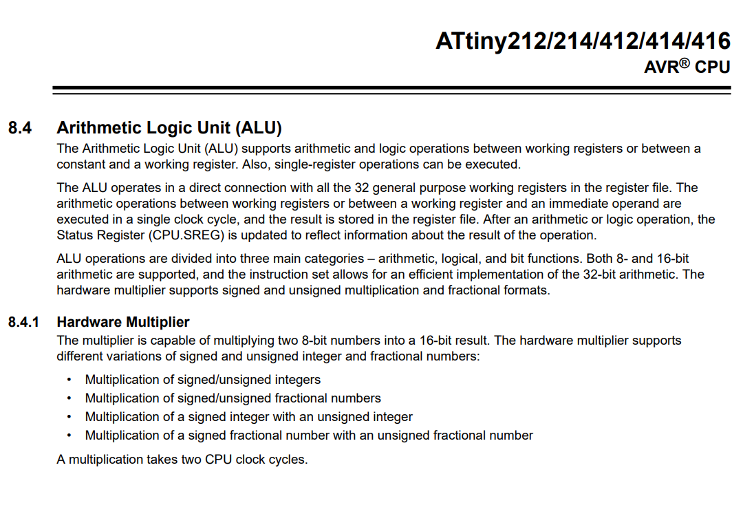

von Georg M. (g_m)
Dergute W. schrieb:
> wie z.b. der attiny.
"Two-cycle hardware multiplier"

von Georg M. (g_m)
Christian schrieb:
> ob der für die einmalige Multiplikation 250ns oder 5us braucht.
A multiplication takes two CPU clock cycles.
von Peter D. (peda)
Er will wohl nur die alten ATtiny nehmen (ATtiny13, 26, 2313 usw.), die
hatten noch kein MUL.
von Georg M. (g_m)
"Nicht zur Strafe, nur zur Übung."
