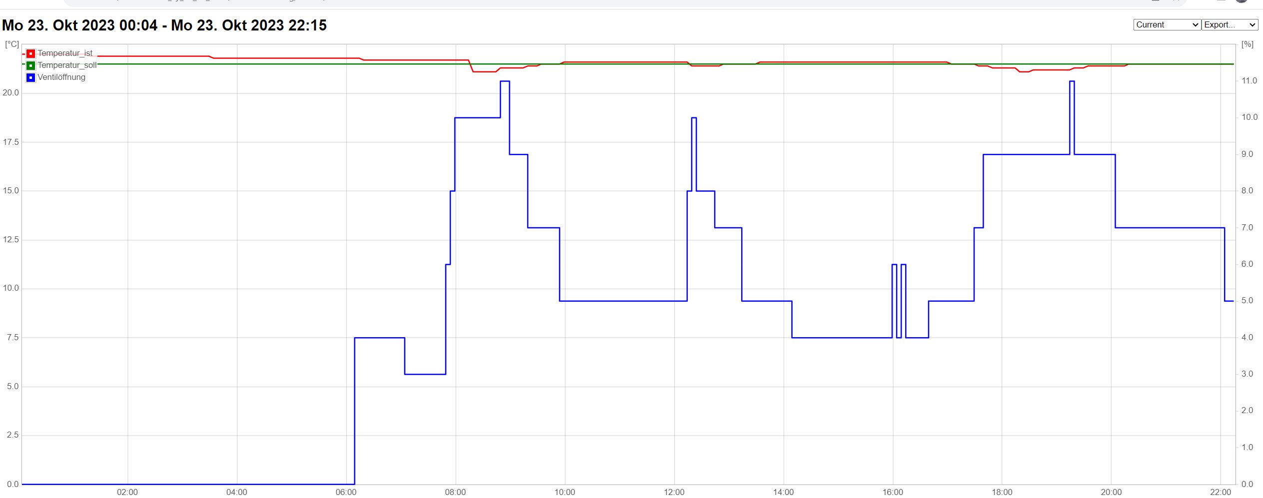

Hier mal ein Screenshot wie so ein Teil regelt (in dem Fall ohne
Raumthermostat)

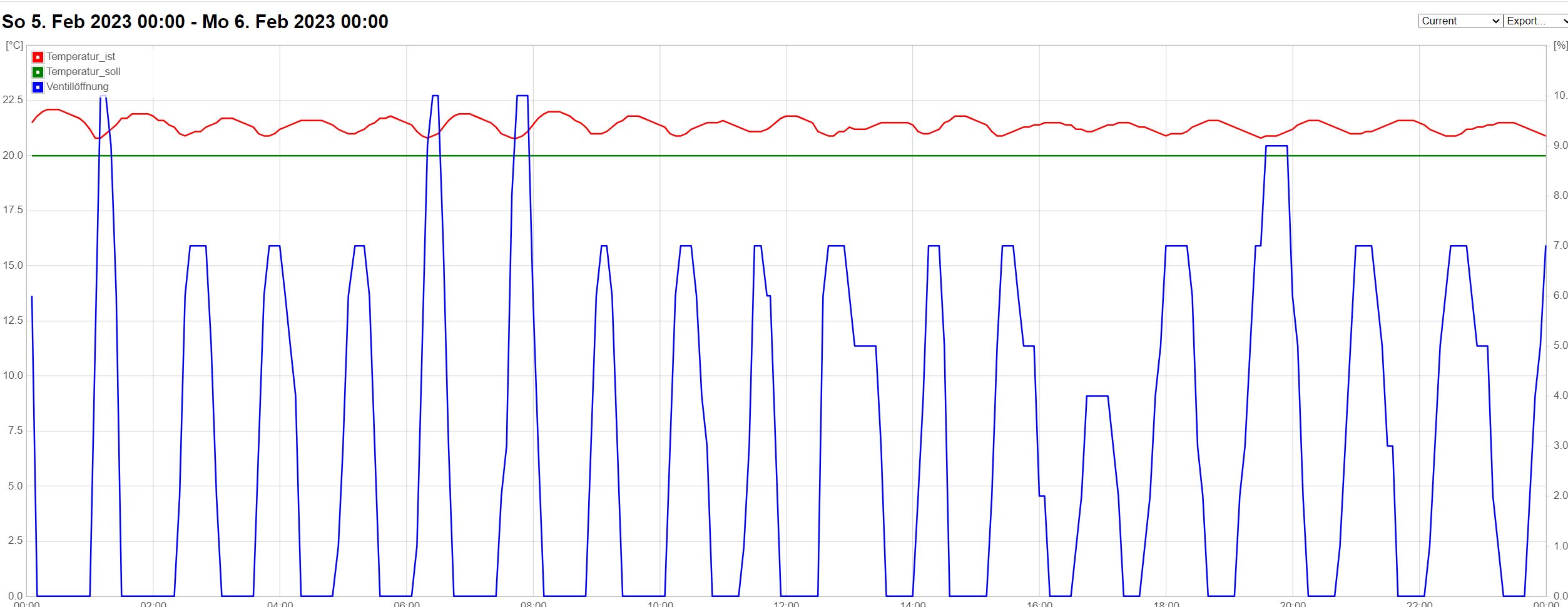

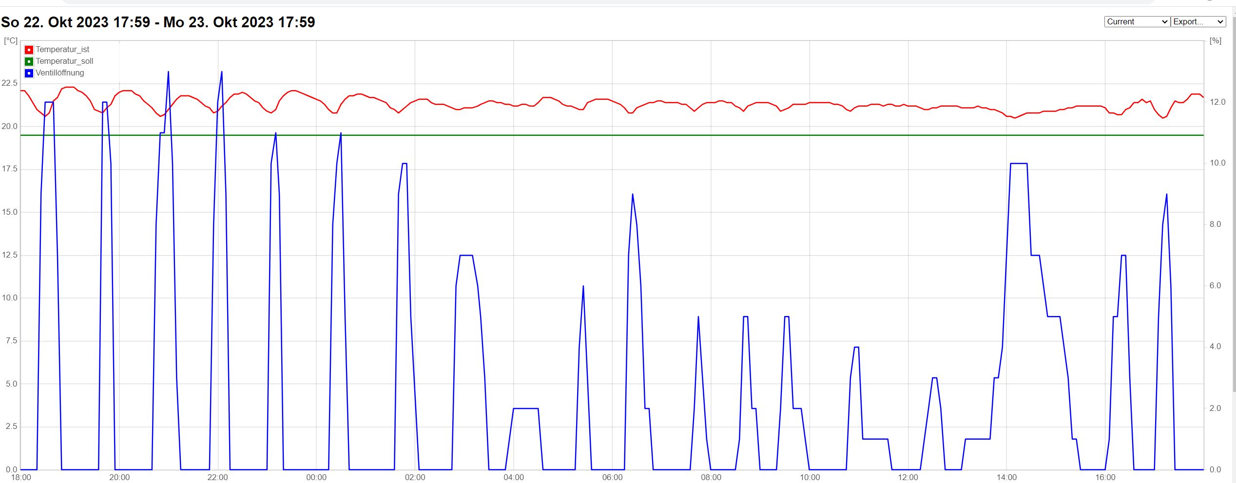

von 1N 4. (1n4148)
Einfache Schreibtischbeobachtung zum Diagramm: Durchfluss zu hoch,
Ventilautorität zu niedrig. Abhilfe: Voreinstellung am Ventil
runterdrehen, wenn keine Einstellmöglichkeit vorhanden ist, über
Rücklaufverschraubung drosseln.
Da der ganze Kreis bei einstelligen Öffnungsgraden bereits schwingt
hilft hier auch keine Begrenzung der max. Ventilöffnung, das Ventil kann
nur noch digital steuern.

von 1N 4. (1n4148)
> nein, das liegt an der internen Logik des Homematic-Thermostats
Aber du kannst das vom Schreibtisch aus besser, wenn die Temperatur bei
2% Öffnung schon überschwingt?

> wo siehst Du nur 2% Öffnung?
04:00 im Diagramm. Auch sonst sind 10% schon zuviel des Ganzen.

1N 4. schrieb:
> Zeig doch mal ein Diagramm von genau diesem Heizkörper im Winter.
Zwischenablage 2 - dieser Raum im Februar
Zwischenablage 3 - eine 12 Jahre alte FHT-Regelung - eher so stelle ich
mir eine vernünftige Regelung vor
von 1N 4. (1n4148)
> Ich spiele aktuell auch nich mit den VL-Temoeraturen rum, bei einer
> Wärmepumpe mit Heizkörpern nicht ganz trivial
Was ist daran nicht trivial?
Das Februar-Diagramm zeigt auch nichts anderes -> Volumenstrom durch den
Heizkörper zu groß, minimale Ventilstellungsänderung zeigt zu große
Wirkung -> Heizkörper eindrosseln.

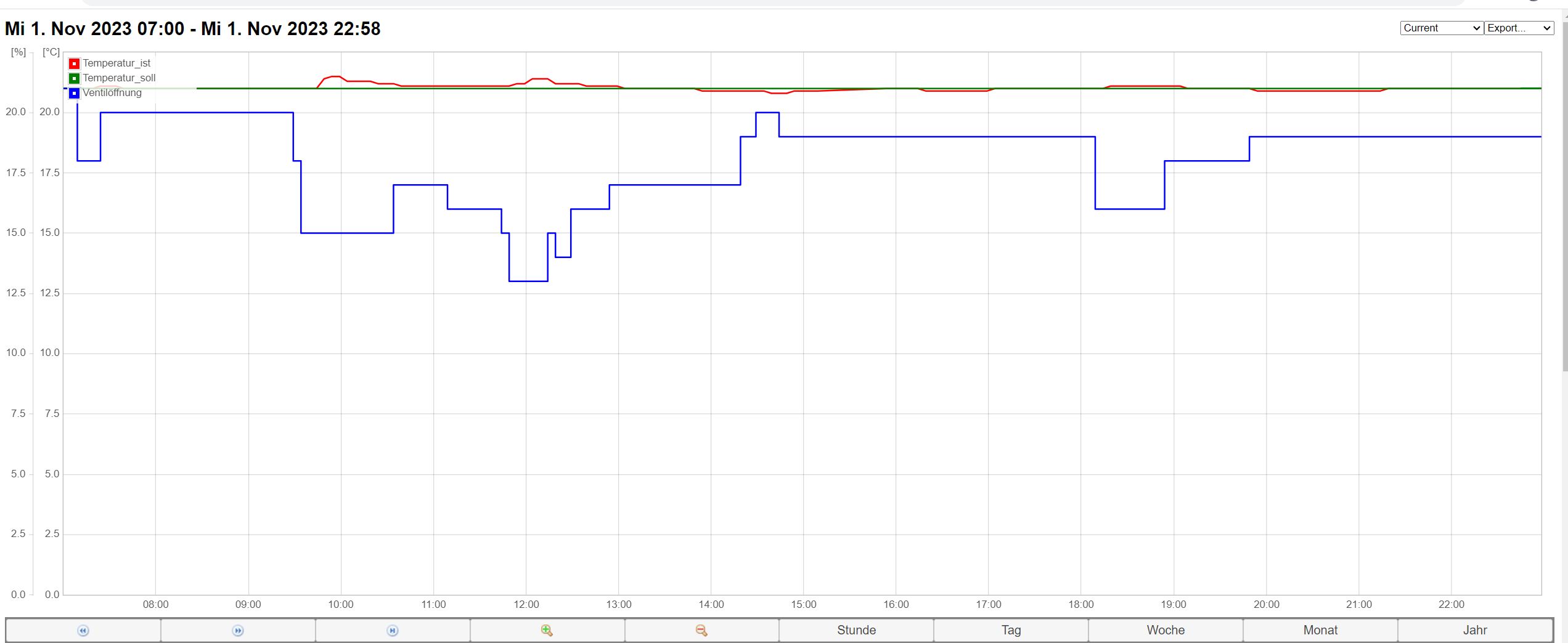

von Rick (rick)
Ich empfinde das nicht als eine gute Regelung:
1. die Ist-Temperatur liegt permanent über der Soll-Temperatur
2. in der Heizphase wird das Ventil nur zu max. 10% geöffnet, d.h. das
da 10x soviel Heizleistung dahintersteht, wie eigentlich benötigt...
von Heinz R. (heijz)
Klaus schrieb:
> Heinz R. schrieb:
>> wo ist jetzt das schwingende System?
> Ich gebs auf, scheinst des Lesens nicht mächtig
ja, bitte gib auf - Du scheinst des Verstehens nicht mächtig
Ich hatte mehrfach gesagt dass das ein Screenshot aus der Übergangszeit
ist, aber auch da erwarte ich eine andere Regelung
Es wurde hier im Thread und auch in anderen Foren mehrfach bestätigt das
die Homematic-Teile ein Eigenleben haben - das will ich ausmerzen
Der Ersatz durch Shelly TRV - noch schlimmer
Mit dem ganzen hydraulischen Abgleich Gequatsche usw, das ist ein ganz
anderes Thema- aber nicht mein Problem

> Im schlimmsten Fall werden Räume vorne im Kreis
> schneller warm als die letzten. Bei gutem Abgleich würden alle gleich
> langsam warm. ?
Im schlimmsten Fall werden die Räume im letzten Kreis gar nicht warm,
während vorne das Thermostat die Temperatur per PWM regeln muß:
von Frank E. (vierauge) Benutzerseite
Der Abgleich erzeugt keine Wärme, sie wird nur gleichmäßiger verteilt.
Oder eben auch in dem Fall halt der Mangel an Wärme ...

Was mich halt wundert:
Hier ein Diagramm von der 15 Jahre alten FHT-Steuerung
Ok, nicht sehr aussagekräftig, da aktuell zu warm draußen
Aber man sieht, es funktioniert, es ist nicht nur ein dummer
2Punkt-Regler
Ventilunterteil ist übrigens ein billig-Baumarktteil
