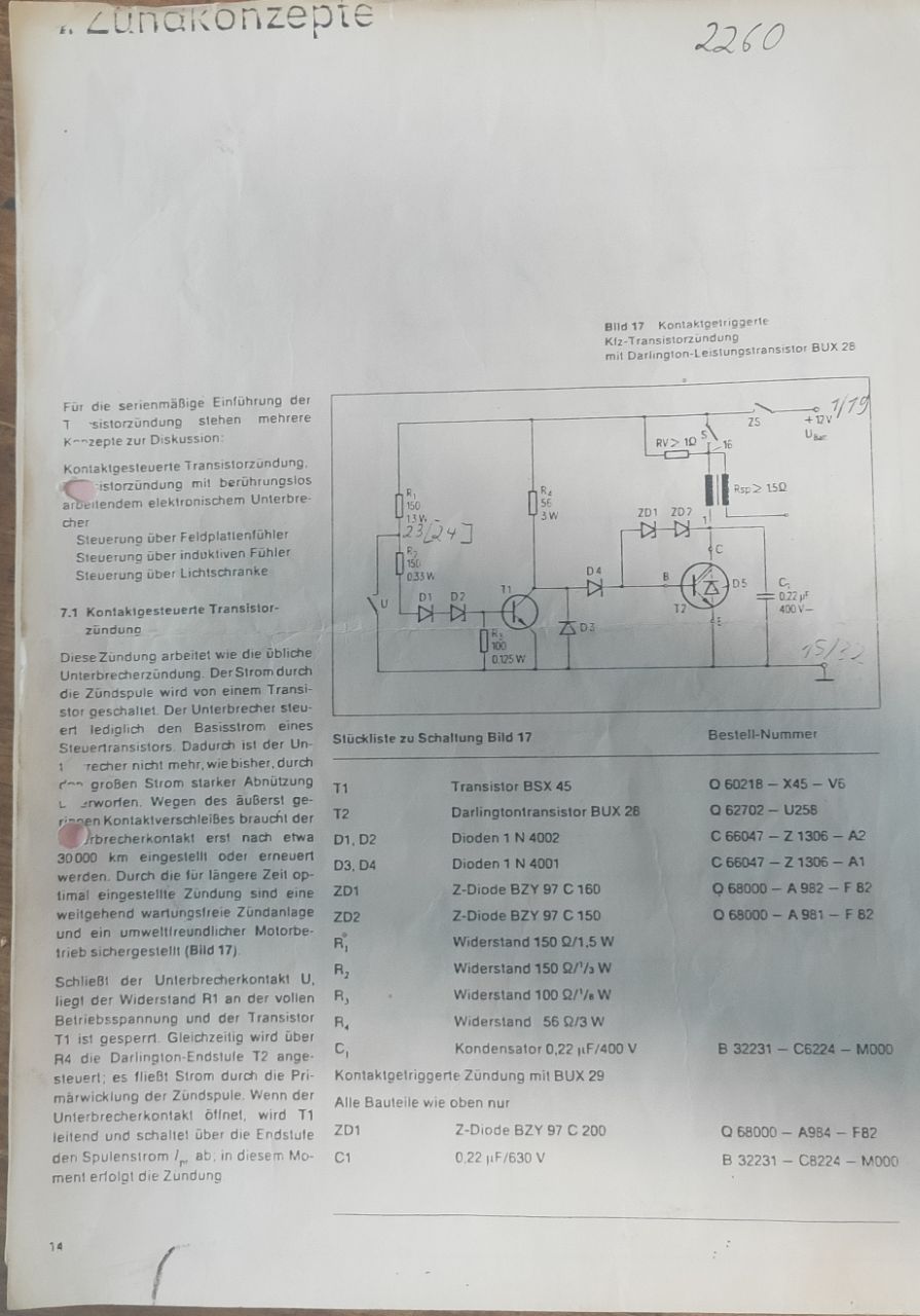

habe beim durchforsten eine Kopie gefunden die eine Kontakt getriggerte Transistorzündung beschreibt.
Leider weis ich nicht mehr woher ich diesen Artikel habe. Vielleicht kennt jemand ja diesen Artikel und kann mir dann vielleicht sagen, aus welcher Quelle der genau stammt. Das Elrad Magazin habe ich schon ohne Erfolg durchforstet Bei Elektor war der Artikel auch nicht erschienen.
Google findet auch nichts (bei mir)
Sollte evt aus den späten 70ern oder frühen 80er sein vermutlich.
Also wenn jemand wüßte woher der Artikel genau stammt, waere das super.
Gruss Martin
#7522422
Die Bestellnummern könnten ein Indiz sein. Die riechen sehr, sehr streng nach Siemens.
(siehe https://archive.org/details/siemens_202011, auf S. 46 findet man T1 mit exakt der angegebenen Bestellbezeichnung)
Die Kapitelnumerierung lässt annehmen, daß das keine Zeitschrift, sondern ein Buch war, das da als Kopiervorlage gedient hat.
Vermutung: Irgendein Applikationshandbuch von Siemens.

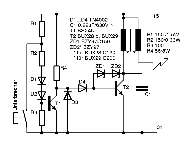

Die Schaltungen sind nicht gleich bsp ist in der Schaltung welche ich meine oberhalb der Zündspule noch ein Kontakt für die Startspannungsanhebung, die fehlt zum Bsp.
Die Startspannungsanhebung ist der einzige Unterschiede (siehe das große Bild im Anhang). Abgesehen davon: die Startspannungsanhebung kommt vom Fahrzeug, wenn es diese nicht hat (Klemme 15a) gibt es auch keine.
Und hier gibt es die Schaltung auch noch mal:
Beitrag "Re: Transistoren für Zündung"

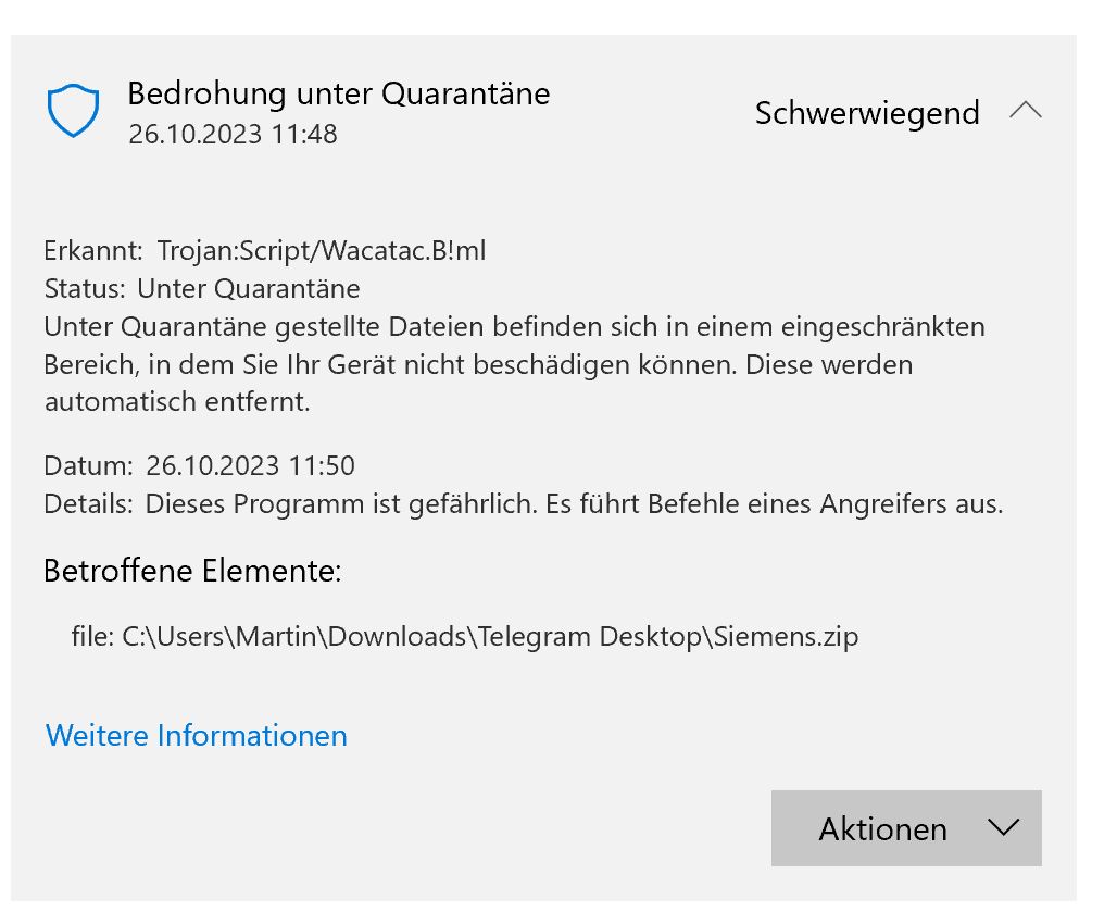

erst mal vielen Dank für das einscannen/abfotografieren. Habe nun nur ein Problemchen. Windows erkennt die Zip Datei als Bedrohung , siehe Bild. Kann ja sein das ist nur falscher Alarm den es heisst ja nich umsonnst Windoof.

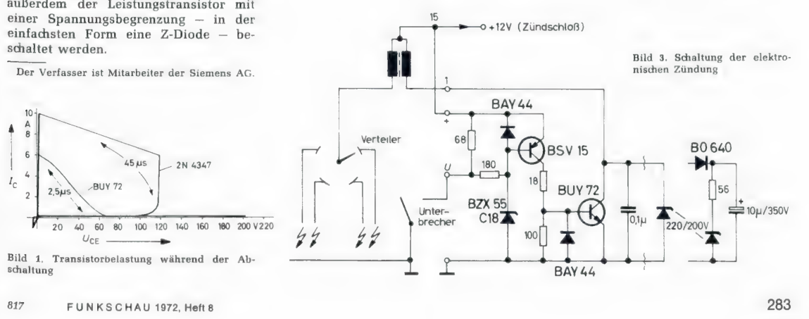

Die Erklärungen wie wo wann was sind finde ich sehr sehr intressant. Abgesehen davon ist das Fahrzeug auch 45 Jahre alt. Erst mal verstehn im Detail auf was es ankommt. Auch der Artikel aus der Funkschau erklärt vieles recht gut.
